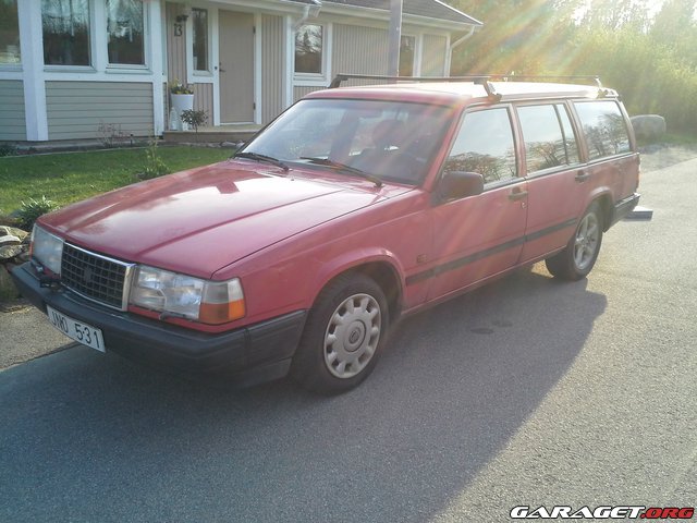

Sambon köpte en 954a som går fint maskinellt men behöver lite kärlek på utsidan, jag ska rikta alla bucklor och laga upp rosten och lacka om bilen, sen blir det kanske lite vita blinkers och ljud.
334 Inlägg
2 maj 2014

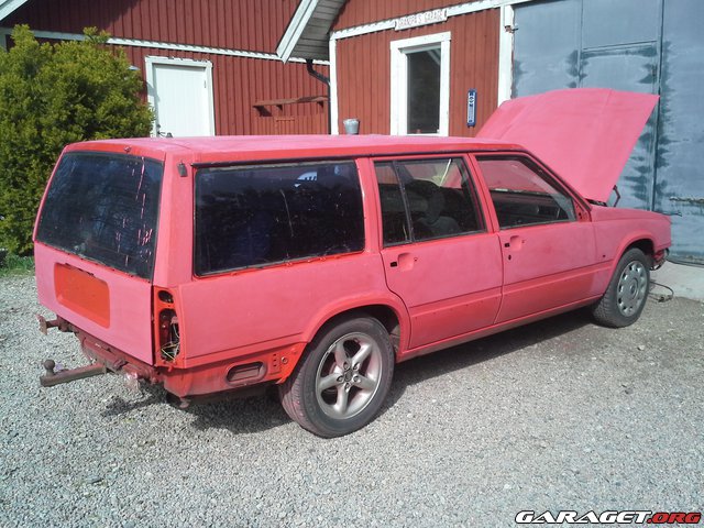

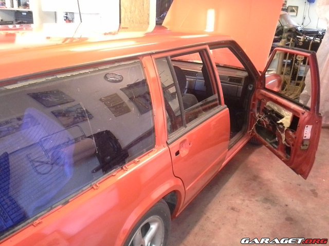

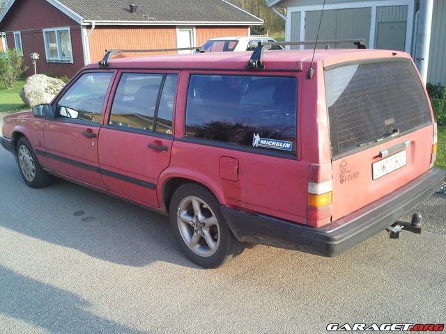

https://www1.garaget.org/gallery/images/158/157663/157663-3e00f88294aeb5582afa7c6d79d1551f.jpg
utgångsobjekt

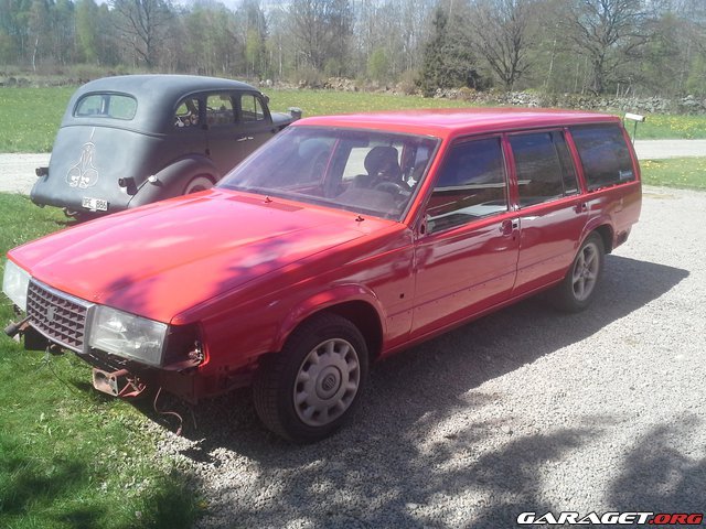

https://www1.garaget.org/gallery/images/158/157663/157663-1a0cc40908d0dd3c8d2df25cebba862d.jpg
utgångsobjekt

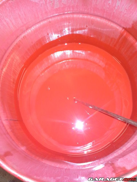

https://www1.garaget.org/gallery/images/158/157663/157663-9683b02581789a14901d79e0a181beaa.jpg
färgen, industrifärg som är ganska lik orginal.

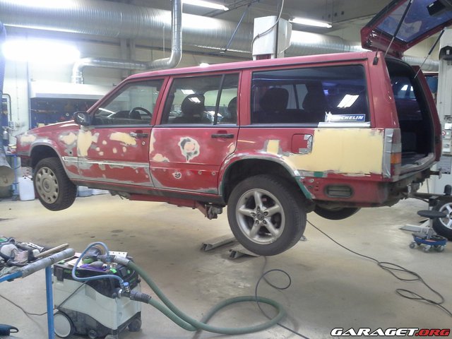

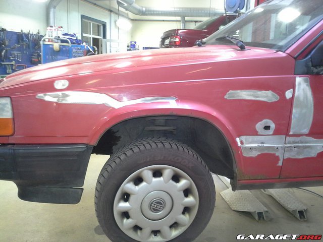

https://www1.garaget.org/gallery/images/158/157663/157663-95f4cb44dffb7ad2e0ccf01d99a5d350.jpg

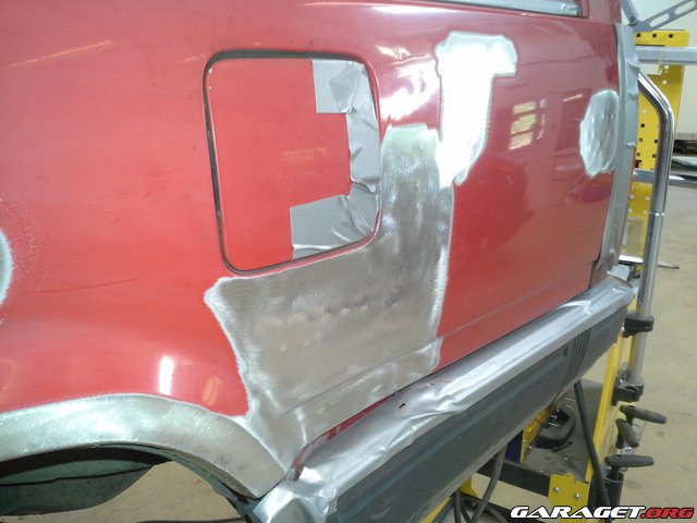

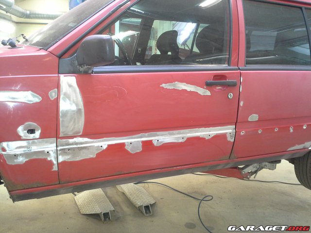

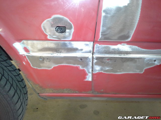

jag började med att slipa rent och sen drog jag ut bucklorna med en spot svets.

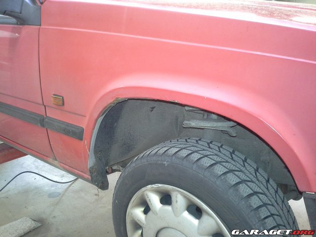

https://www1.garaget.org/gallery/images/158/157663/157663-edf7a5d227a71f53af434442bf6cea28.jpg
riktning vänster bakskärm.
https://www1.garaget.org/gallery/images/158/157663/157663-dfbbc75ce7783a5d2cfa9c6a4fded476.jpg
riktning vänster framskärm.

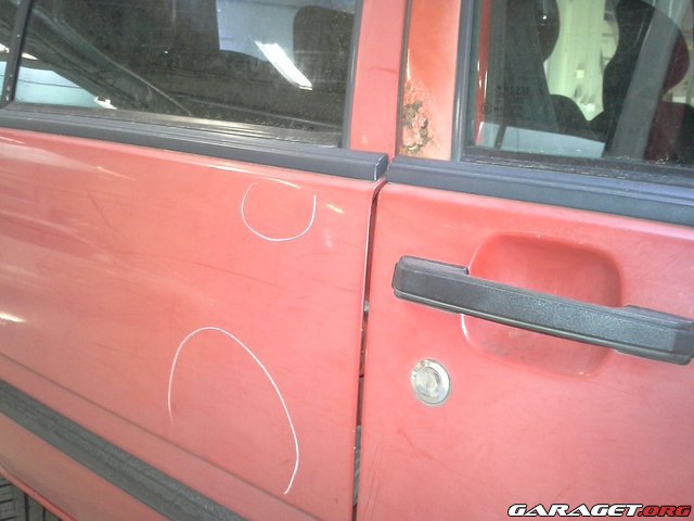

https://www1.garaget.org/gallery/images/158/157663/157663-2f4c2d146fc2b356d1716e8a8b4f3dd2.jpg
riktning vänster framdörr, och rost renslipat

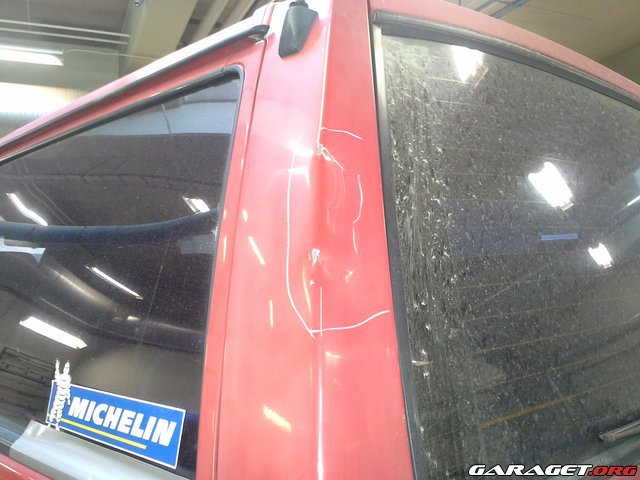

https://www1.garaget.org/gallery/images/158/157663/157663-ce073587439924d1e1ea5f782d138a86.jpg
buckla på vänster d-stolpe

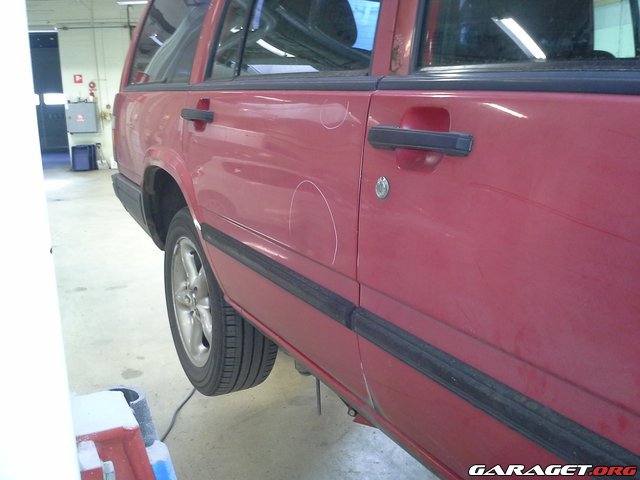

höger sida, lite mindre bucklor
https://www1.garaget.org/gallery/images/158/157663/157663-39416e19adb441e7cd6b34ebde4f43e7.jpg
3 bucklor på höger sida

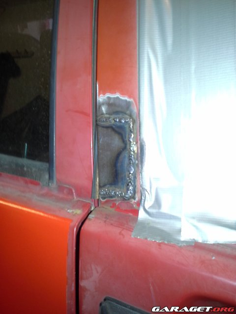

https://www1.garaget.org/gallery/images/158/157663/157663-ee3e72ba619b59d6e74feceb9938f6db.jpg
rosthål i dörrbågen sad

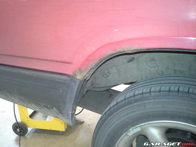

https://www1.garaget.org/gallery/images/158/157663/157663-df1a5d0f635f9292289a6551d8adf701.jpg
lite rost i skärmkant h-bak

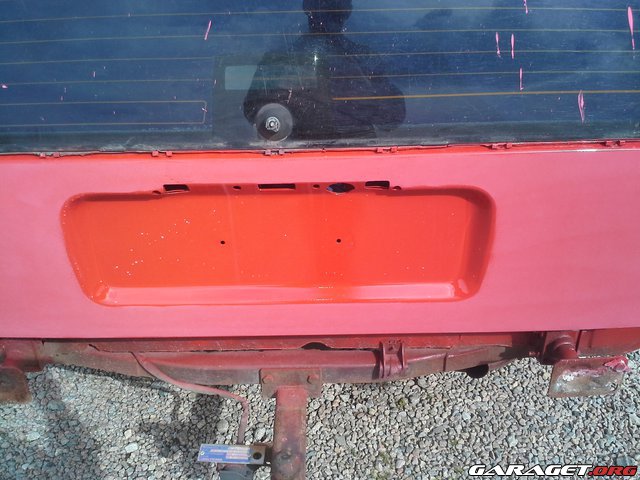

https://www1.garaget.org/gallery/images/158/157663/157663-aadfd45b829cdb0dd27827f3cfb29135.jpg
bagage luckan ganska fräsch förutom lite galv släpp.

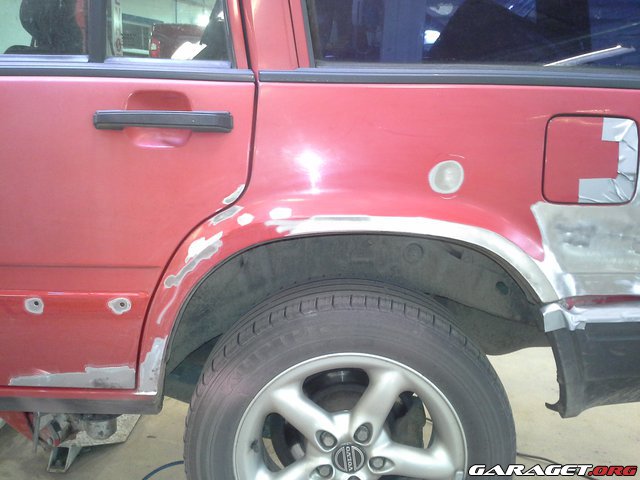

https://www1.garaget.org/gallery/images/158/157663/157663-1b186e27184528fae6d91a05b4b0aaa6.jpg
slipa och spackla...
https://www1.garaget.org/gallery/images/158/157663/157663-2c8a3737dba35fac4e50e93f6e1ea770.jpg
och när riktingarna känndes bra var det dags för lite slipgrund smile

https://www1.garaget.org/gallery/images/158/157663/157663-df045cf6291afbdf1417b1f2e9c4e017.jpg
även d-stolpen är rak och fin igen smile

Tack så mycket smile jo detta är ju en industrilack med 90 glans, de vill säga väldigt blank så de ska inte vara någon större skillnad, vi får helt enkelt se på resultatet sen smile och som du säger de är ju bara en brukis, det kommer ju inte bli nån utställnings skick dirrekt wink

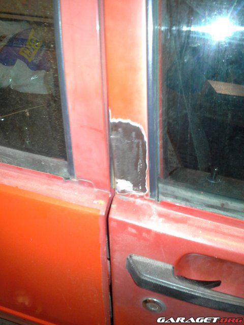

https://www1.garaget.org/gallery/images/158/157663/157663-ed02d9bec56df64ea3ce7d2b37b65cae.jpg
dag 2 på bilen är kommen, slipgrunden har torkat, jag började med att laga upp de lilla hålet som var på dörrbågen

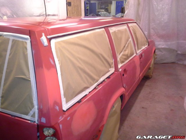

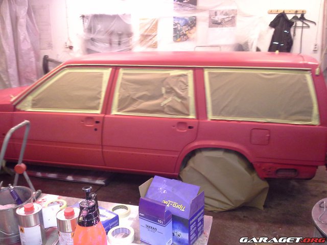

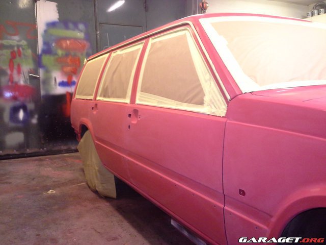

https://www1.garaget.org/gallery/images/158/157663/157663-c1c2c48ea54570d4a93a8cfafa572f17.jpg

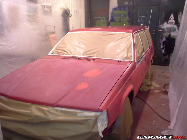

efter 8 timmars finslipning på karossen av mig och min sambo, så var det dags för lack. Men först lite maskering wink

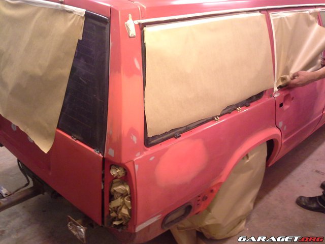

https://www1.garaget.org/gallery/images/158/157663/157663-f7fbd5ab56cc658fb94afa953b5f19bd.jpg
redo för lite punkt grund, på fläckarna som vi slipat igenom.

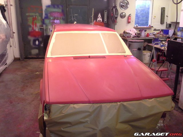

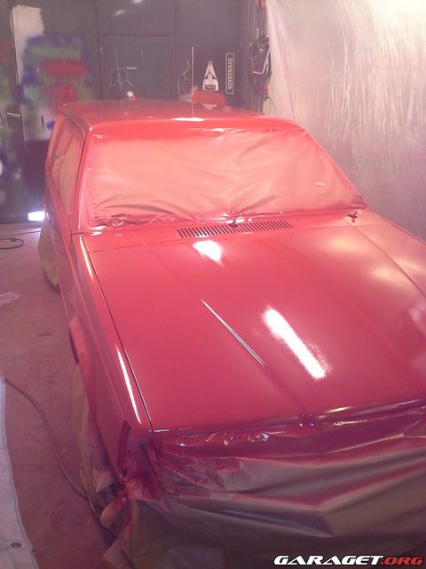

https://www1.garaget.org/gallery/images/158/157663/157663-6d802c01c806499ffe76c1d206bcea94.jpg

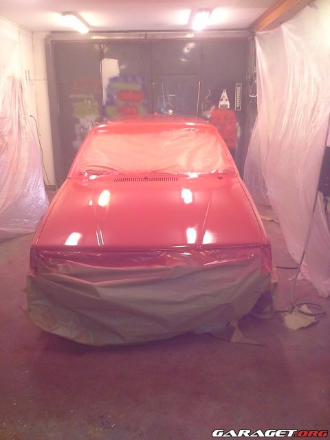

lite provisorisk lackbox med plast i garaget.

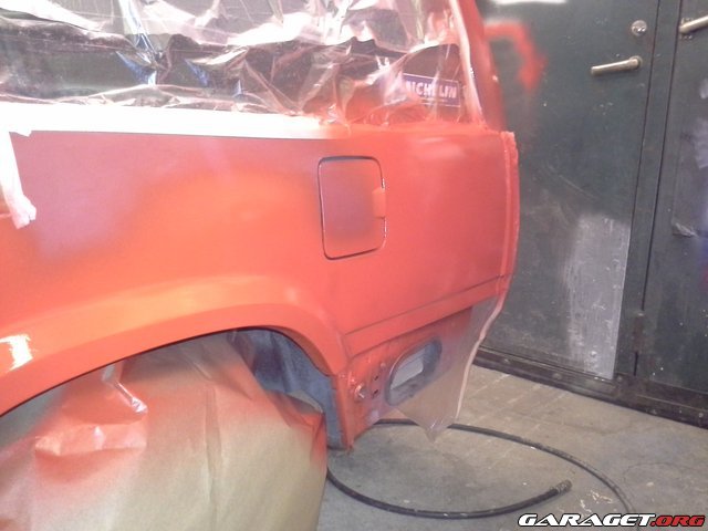

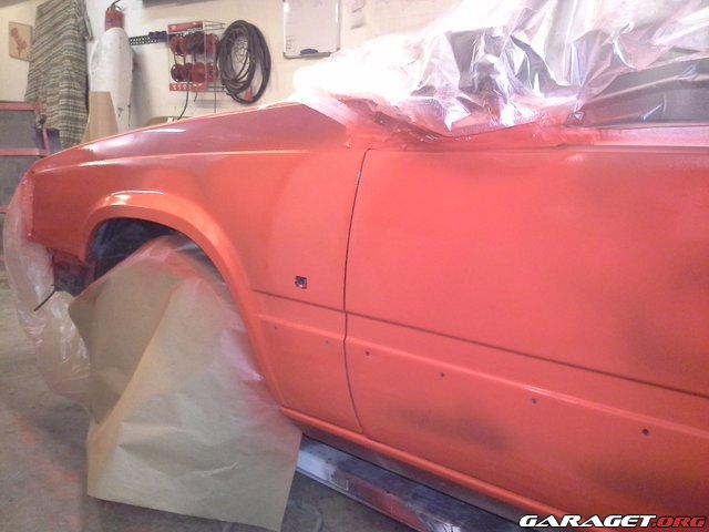

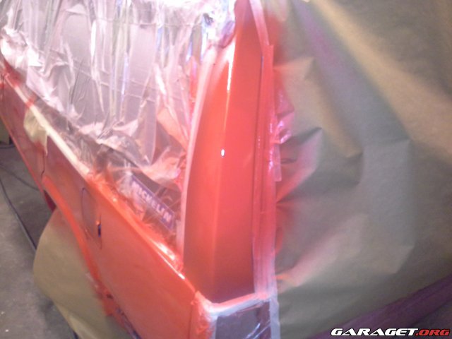

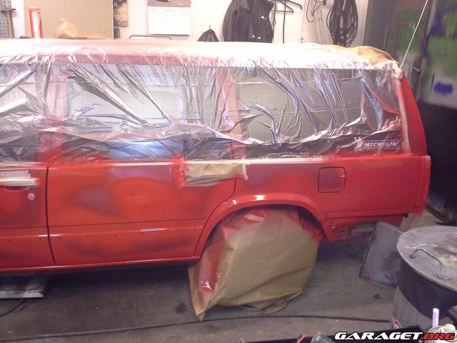

https://www1.garaget.org/gallery/images/158/157663/157663-0c6b5e402d77100138323a48724b026d.jpg
https://www1.garaget.org/gallery/images/158/157663/157663-324270f7a9f1b1e77051c8e1fe339c94.jpg
första varvet lagt, man kan se att färgen har dålig täckförmåga, så de får bli 3 sikt med färg.

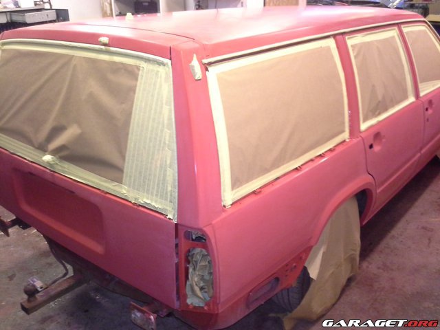

https://www1.garaget.org/gallery/images/158/157663/157663-637d46abeafe659f3054bff700cd98fa.jpg
första varvet smile
https://www1.garaget.org/gallery/images/158/157663/157663-95eea036d4f009c637c6ca53c5079262.jpg
första varvet smile
https://www1.garaget.org/gallery/images/158/157663/157663-8668fe45e0ccbee131d1279ba29727cc.jpg
och sista varvet, nu får den stå över natten och gotta sig smile
https://www1.garaget.org/gallery/images/158/157663/157663-3b4fd23390d5e14e80d43fb55caddf86.jpg
allt för idag smile imorgon blir det avmaskning så får vi se resultat:) ännu så länge har vi lagt ner 24 timmar på projektet, ganska hyfsat med tanke på hur mycket riktning och rost det var på bilen.

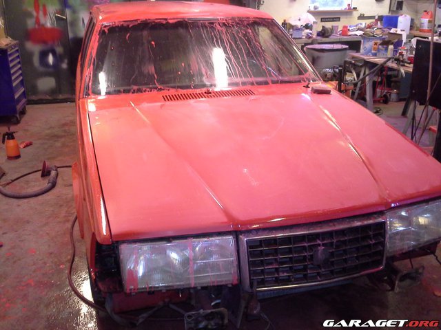

5 maj 2014

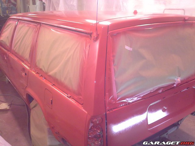

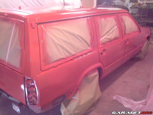

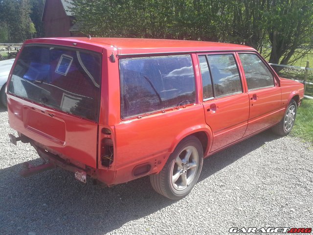

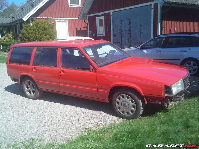

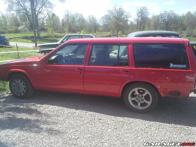

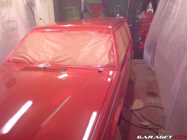

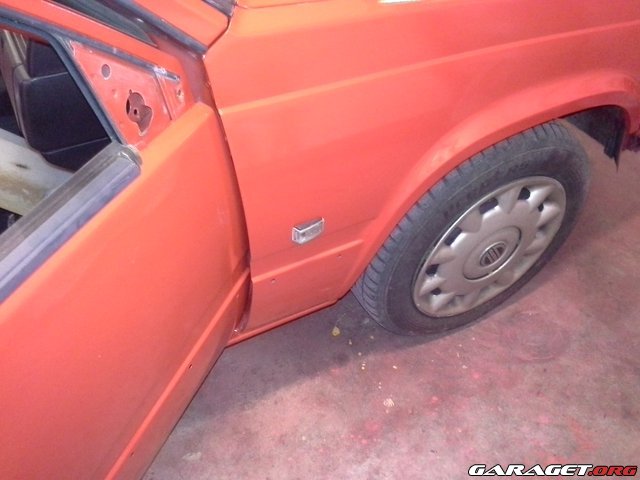

https://www1.garaget.org/gallery/images/158/157663/157663-fb9840059b3880934e7f463e4c374580.jpg
rullat ut bilen och maskat av den, den ser riktigt trevlig ut på lite håll.
Men jag är lite missnöjd med ytan, funderar på att mellanslipa och lägga klarlack. Jag får suga på den karamellen lite...
https://www1.garaget.org/gallery/images/158/157663/157663-6e150799efa6d48f457e48d221d1be26.jpg
ute i solen smile
https://www1.garaget.org/gallery/images/158/157663/157663-fc55cbd663dd65f3133a3f8e1585ed95.jpg
ute i solen smile
https://www1.garaget.org/gallery/images/158/157663/157663-d8f8a3328309836a0b0326abeb42b490.jpg
ute i solen smile

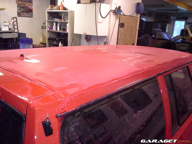

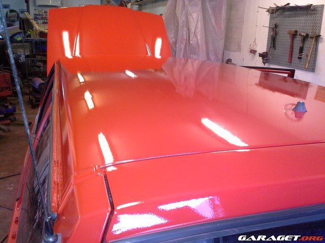

https://www1.garaget.org/gallery/images/158/157663/157663-70b7a79f638c96fdc65731eea7440fd1.jpg
det blev till att mellanslipa bilen och lägga en omgång klarlack, annars kommer jag bara störa mig på ytan hela tiden!
https://www1.garaget.org/gallery/images/158/157663/157663-9709ba24c875dc7d8963776cc7e09aaf.jpg
slipaslipa...
https://www1.garaget.org/gallery/images/158/157663/157663-0d3c72fb78efb03c7a2c039ee3def811.jpg
slipaslipa.....
https://www1.garaget.org/gallery/images/158/157663/157663-d09711091148a31bc66ad9676bca22ac.jpg
nu så nästan....
https://www1.garaget.org/gallery/images/158/157663/157663-0fd0018ff1802e0078bcbabb7f3270cd.jpg
slipaslipa...
https://www1.garaget.org/gallery/images/158/157663/157663-6059243a355ca39e5ecf88b221a1aa9d.jpg
så nu äntligen färdig för klarlack.
https://www1.garaget.org/gallery/images/158/157663/157663-4ec40a07e3055c8921bdba534eecd95e.jpg
maskad och klar.
https://www1.garaget.org/gallery/images/158/157663/157663-dc3baffc4d235ef179502b4273d33f50.jpg
Len som en barnaröv
https://www1.garaget.org/gallery/images/158/157663/157663-51ecd1fb5b64710ff44f6d1ff4fcec59.jpg
https://www1.garaget.org/gallery/images/158/157663/157663-937cf21c6defc1cdb174fb00156114b0.jpg
så nu är jag nöjd smile blank och fin blir den, lite damm och sånt får man ju räkna med i ett garage wink

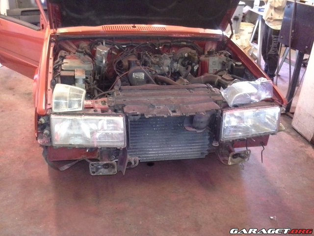

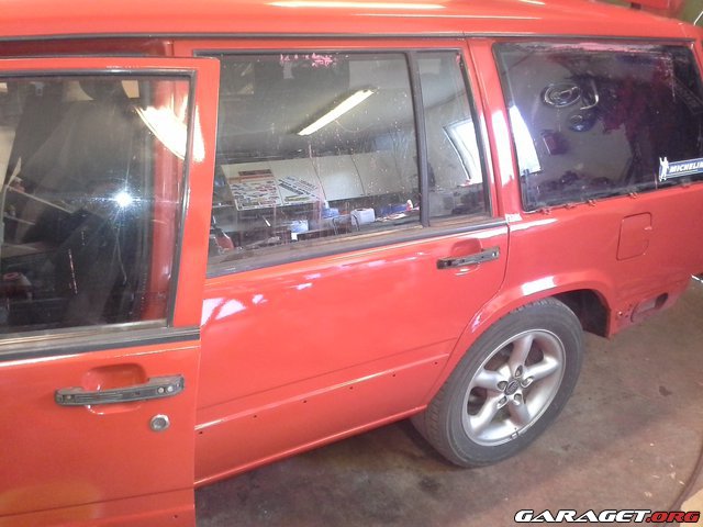

https://www1.garaget.org/gallery/images/158/157663/157663-60fe017771256777c72cd547f5657d63.jpg
då börjar ihopsättningen lite smått smile
https://www1.garaget.org/gallery/images/158/157663/157663-77e44e63d3aec00d7cc0822c78aab9b8.jpg
vita blinkers fick de bli smile
https://www1.garaget.org/gallery/images/158/157663/157663-99fe63505f239d494a731ed28e3bac8b.jpg
vita blinkers fram blev de oxå, ska bara skaffa ett par gula lampor me...
https://www1.garaget.org/gallery/images/158/157663/157663-dd94bdd0af0ec5ce116e6c4ebc38a57a.jpg
och dörrhantagen på plats smile de börjar likna nått. Allt för idag, snart kommer lite helhetsbilder smile
