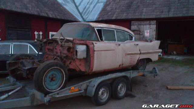

https://www1.garaget.org/gallery/images/158/157359/157359-8f48efebcdbe12653a63f8f195319e4b.jpg
Hämtningen av det framtida projektet

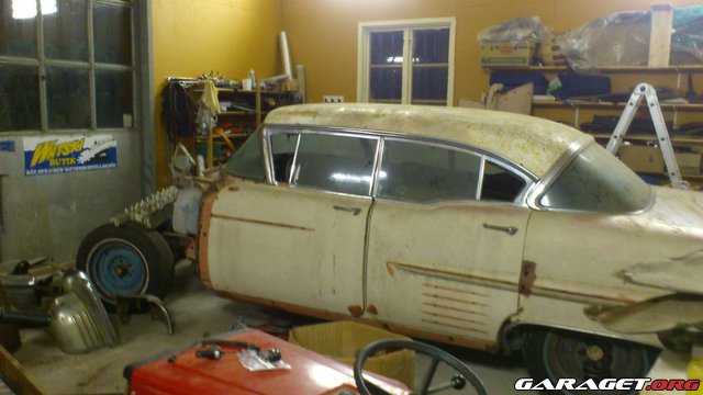

https://www1.garaget.org/gallery/images/158/157359/157359-1e921d890ea7926cd647bf6e3abd8247.jpg
Man ser först när bilen är inne i verkstaden hur stor den är.

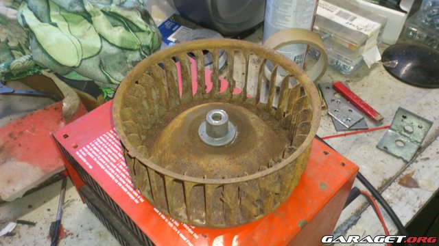

Eftersom mycket av delarna har legat och rostat i många år så har jag forskat i hur man enklast skulle kunna avrosta med enklast medel.
Svaret verkar vara fosforsyra.
Tog med hem från jobbet 85% fosforsyra och blandade ut det till ca 20% lösning.
Provade att lägga i fläktbladet till kupéfläkten en timme och resultat ser ni nedan, får kanske ligga i lite längre dock.
