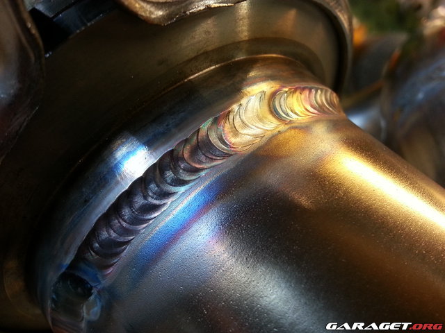

https://www1.garaget.org/gallery/images/203/202869/202869-2b79fe21948566d0bea030098fe78d04.jpg
Grenröret nästan klart bara lite polering in och utvändigt kvar.

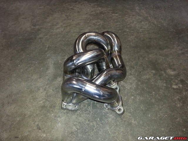

17 augusti 2014
https://www1.garaget.org/gallery/images/203/202869/202869-a9e92823fc97442c12cc54f58634539a.jpg

18 augusti 2014
mycket fina svetsar smile och snyggt grenrör smile hur gör du med plaseringen av servopumpen?
och måste fråga vad är det för bromsservo du har? skulle verkligen behöva e sån big_smile

18 augusti 2014
Tackar!! Tidigare hade jag servopumpen på insugs sidan eftersom det är i grunden en 16v kaross. Blev bara lättast så med slangarena. Men nu när jag har flyttat ner och bak motorn så kommer det inte finnas plats där nere under generatorn längre. Så lösningen på problemet blir en elpump till servot.
Bromsservot är ifrån en suzuki swift. Jag ringde runt till typ 10 bilskrotar och tog reda på bultmönster och storlek innan jag beställde för att jag ville ha så litet som möjligt pga plats för insuget.
Men jag fick ändå bygga om det i bak. Så jag har inte gjort nya hål i torpeden det är orginal.

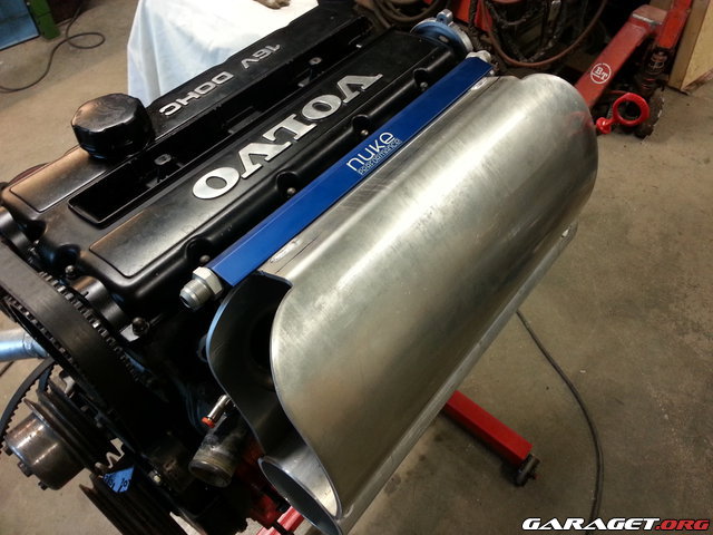

https://www1.garaget.org/gallery/images/203/202869/202869-8e8d712c971770d5f9ab1246e20758dd.jpg
Insug:)
