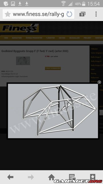

Även köpt stol och båge! Bågen ska jag och en vän montera i veckan!
https://www1.garaget.org/gallery/images/133/132983/132983-f5a4346577f6f7c734f9640c274022a3.jpg
https://www1.garaget.org/gallery/images/133/132983/132983-c787e0f4061e2647c9e2a6a0f11965ba.jpg
Rensad på asfaltsmattor osv. inför montering utav buren!
https://www1.garaget.org/gallery/images/133/132983/132983-8e3fb0a151cefbfc56948f5efe7991c6.jpg
