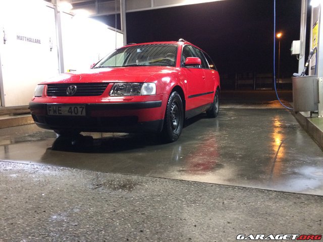

Här tänkte jag göra en liten projekttråd om min passat. Jag böt till mig den i vintras mot en gammal volvo och sedan har det eskalerat lite.
Följ gärna smile
124 Inlägg
3 juni 2014
https://www1.garaget.org/gallery/images/190/189183/189183-8ecd0dd0e19c8a4f4f4855827e1c5798.jpg
Här var den första kvällen jag hade bilen, riktigt nöjd över bytet mot 940in..

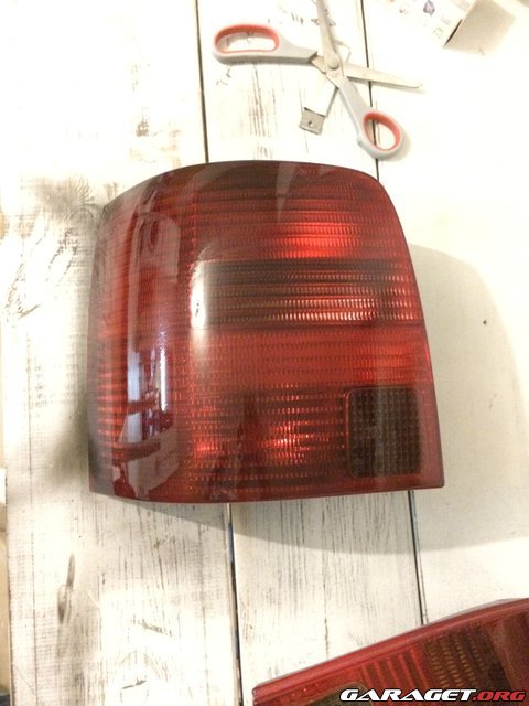

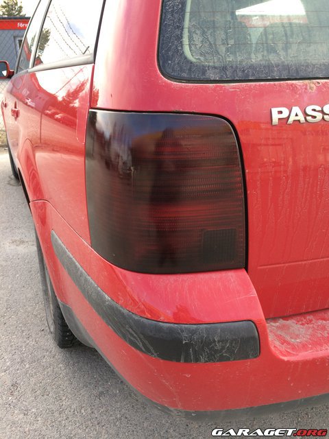

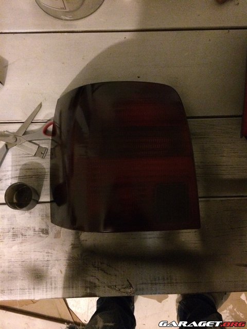

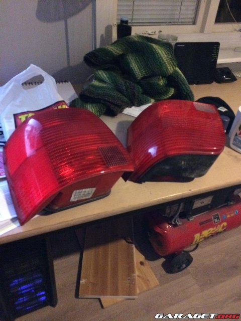

Original baklyktorna. Ganska röda och tråkiga.. wink
Drog till biltema och köpte lite toningsspray och smaska på.
Slipa lyktorna med 2000 papper tills alla repor och dyrligt var borta. Torka av dom med silikon borttagningsmedel och spruta på ett lager.
https://www1.garaget.org/gallery/images/190/189183/189183-e38e4c6fd0510733f196d37138ae8190.jpg
Ville ha dom lite mörkare så jag körde några lager till smile
https://www1.garaget.org/gallery/images/190/189183/189183-48f08d0b2e635adc0490bfa683849357.jpg
https://www1.garaget.org/gallery/images/190/189183/189183-b8beca33a88fab7f1402ce4e90e1b35b.jpg
Helnöjd smile

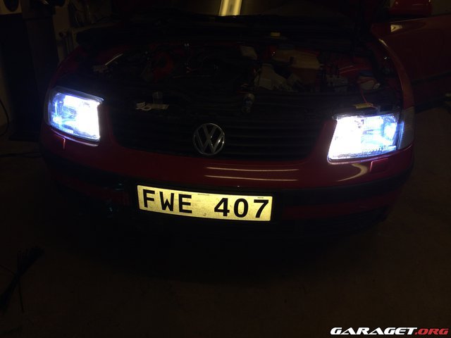

Tröttnade på det dåliga ljuset och ville inte sabba fronten med massa fula extraljus så jag xenonkonvertera den istället smile
Vart 35w 15000k i halv, Schysst när det lyser lite åt den blåa tonen  tycker jag. Sen 55w 4800k i helljuset.
Blev en sjuk skillnad på ljuset!
https://www1.garaget.org/gallery/images/190/189183/189183-aad7823421987006f4201ce9d26fdb65.jpg

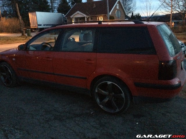

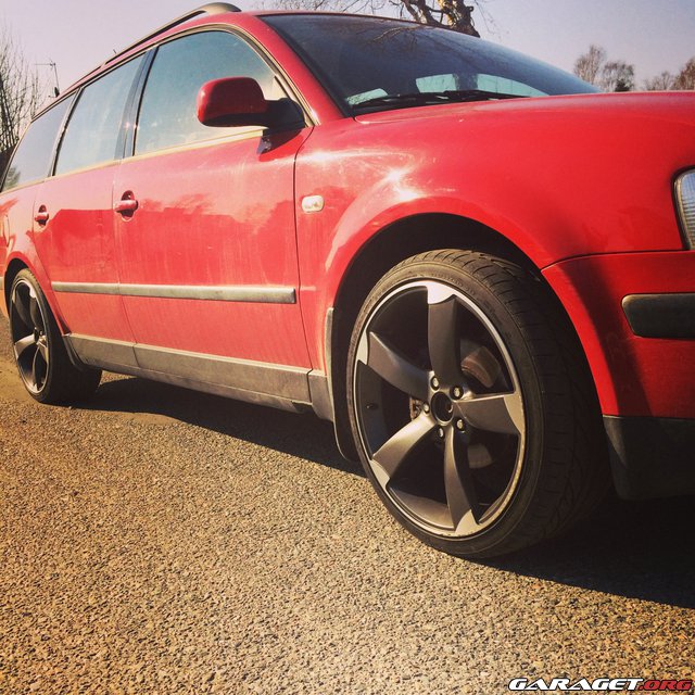

Leta efter fälgar till den och jag var grymt sugen på 3dsm 005or.. men min student budget sa ifrån så det fick bli ett par rs5or istället! Riktigt snygga på den karossen tycker jag..
Fick åka runt som en SUV i några veckor dock wink
https://www1.garaget.org/gallery/images/190/189183/189183-4947ab9d7ff36d63349b6b52594ce698.jpg
Senast redigerat av lowebernstrom (3 juni 2014)

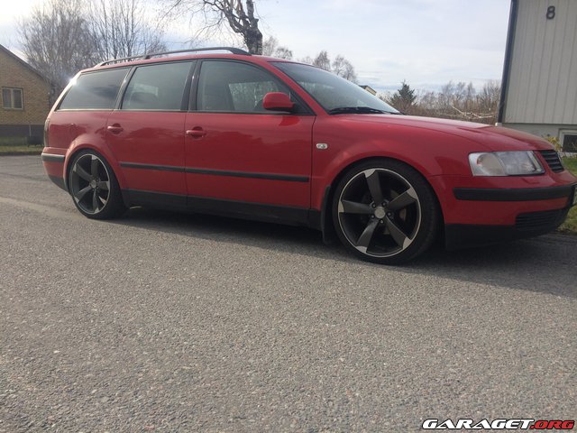

124 Inlägg
3 juni 2014

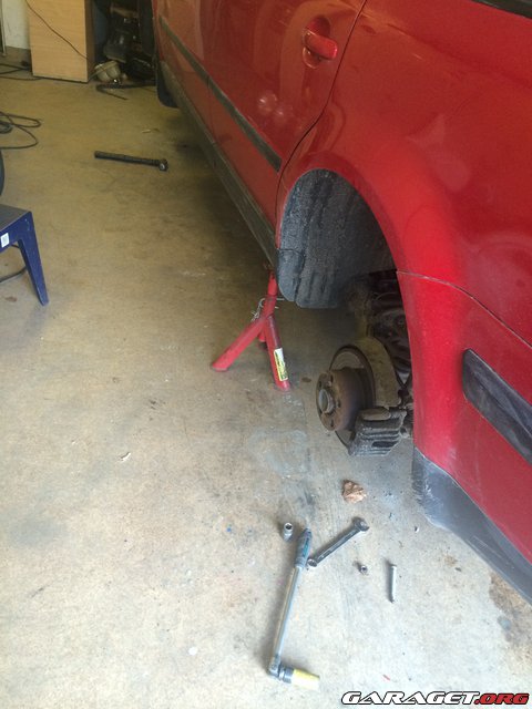

Beställde sedan ett par 40/40 sänkfjädrar, men det tog sån jävla tid att få hem dom så jag avbröt ordern och köpte mig coils istället. Vilket jag gjorde rätt i för 40mm hade inte räckt ^^
Montering av coilsen
https://www1.garaget.org/gallery/images/190/189183/189183-f156dd151ae6c38142a9b825a28903ad.jpg
Tog dock ingen bra bild men..
Tog hela dagen att montera dom, va lite mickel men det gick tillslut smile
före och efter smile
Före
https://www1.garaget.org/gallery/images/190/189183/189183-165ebdbc8023d329ae691394154250ce.jpg
Efter
https://www1.garaget.org/gallery/images/190/189183/189183-e308bc86daed837597bb3b6e334545db.jpg
Det blev så sent på kvällen så vi orkade inte justera mer.. men den ska ner mer ändå smile

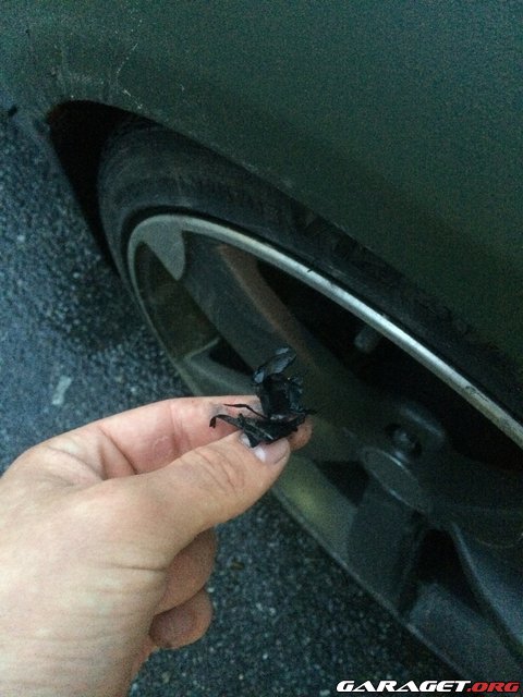

124 Inlägg
3 juni 2014
tyckte att all plast va så solblekt och ful så jag körde över den några vändor med varmluftspistolen! Sjukt bra resultat! Black chrome å sånt skit kan man ju kasta åt hel.. smile)

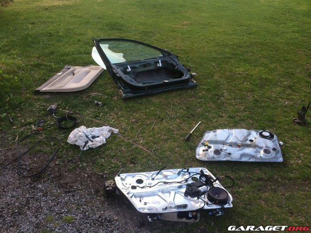

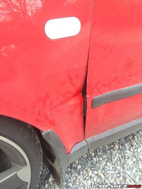

Sen stod jag utanför lidl en dag. när jag kom ut så hade nån kört in i min bil så både dörr och skärm vart på pajjen.. dörren gick inte att stänga så jag blev i akut behov av ny dörr.
https://www1.garaget.org/gallery/images/190/189183/189183-2553ddbed37fff79acbbadb8ca7cd689.jpg
Fick tag på ny dörr som jag åkte och hämta dagen efter. Enda felet var att den va grön..
https://www1.garaget.org/gallery/images/190/189183/189183-883eecef05ecd7680425c5e9df8e8e40.jpg
Byte av dörren.. vilken djungel!! Alla låsmechanismer och skit!!
Vart väl bra tillslut men jävlar vilket pill!!

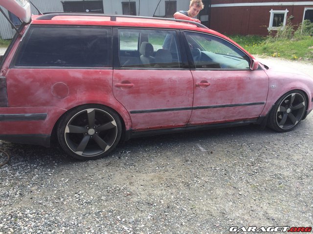

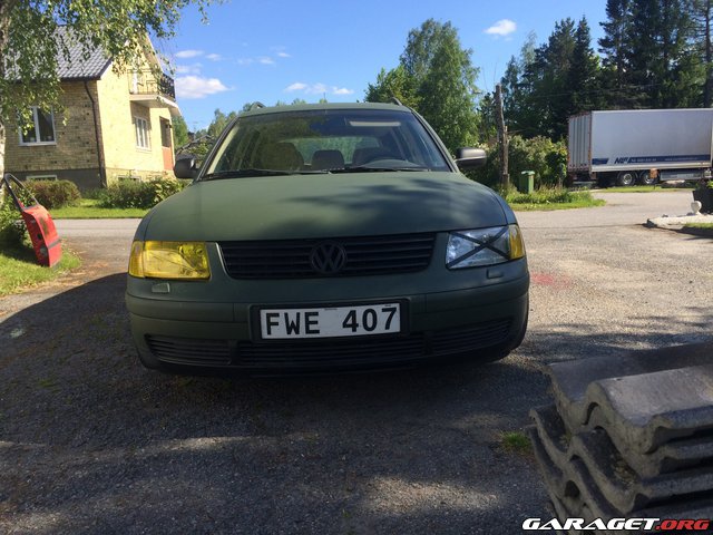

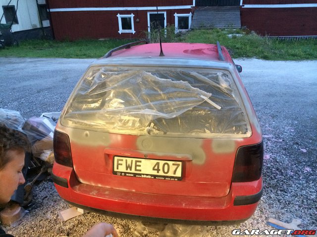

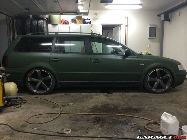

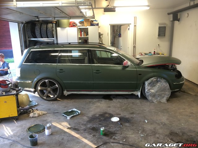

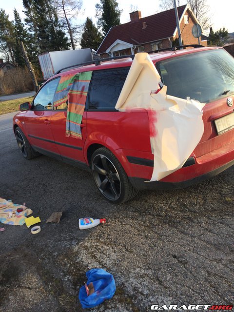

Nu när man hade en grön dörr.. Klarlacksläpp på hela bilen och va bara frustrerad på allt..
Varför inte rolla den?!
Fick tag i riktig gammal militärfärg. Då beslöt jag mig för att rolla den militärgrön smile
Drog hem och började matta ner den direkt.
Slipa loss all klarlack och fick bort lite rost från bakluckan smile
https://www1.garaget.org/gallery/images/190/189183/189183-e3c51bae1a4bec89f1d6abbe260919be.jpg
https://www1.garaget.org/gallery/images/190/189183/189183-567b8f9838683cdf8b197f9d1ddfc559.jpg
https://www1.garaget.org/gallery/images/190/189183/189183-3606c9a802a253abad1a20e7fae103a2.jpg

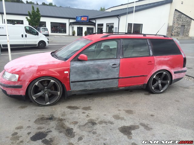

Nu va den färdig för rollning. Körde en fin skumgummiroller och tunna ut färgen lite. Den va tjock som satan från början, är väl bara för att dom bara skulle behöva måla ett lager i militären..
Under rollning.
https://www1.garaget.org/gallery/images/190/189183/189183-c9f47e208650065801633434437e27be.jpg
Klar smile
https://www1.garaget.org/gallery/images/190/189183/189183-e16577f98b3bdd864236aae6e4d27417.jpg
Valde att köra mattsvarta backspeglar och "stolpar" vid rutorna.
Vart sjukt nöjd över resultatet!

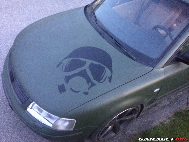

Skar ut en "stencil" ur biltemas kolfibervinyl som jag drog fast på huven, ska föreställa en gasmask wink
https://www1.garaget.org/gallery/images/190/189183/189183-a8143c1e4aed6818d2e9efcf81bf8eb2.jpg
Sen blev det varmt en dag och limmet vart dåligt. Sen fladdra den av när jag åkte hem från skolan..
Aja! biltema.. vad hade jag förväntat mig?! haha smile
537 Inlägg
3 juni 2014
Imponerande för att vara budgetjobb!!!
Vad använde du till att matta ner lacken med? Hur många lager rollade du? Hur är färgen idag? Flagnat något?

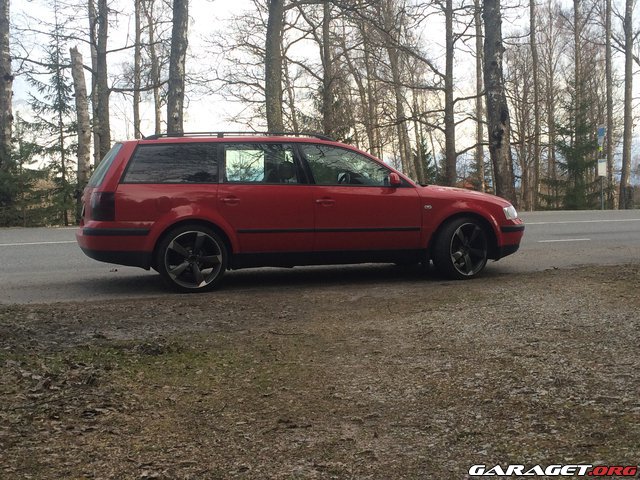

Sänkte ner han lite till och de började skrapa skärmkant.. Kapa innerskärmar och fixa vals kommer innom snar framtid smile
https://www1.garaget.org/gallery/images/190/189183/189183-a97d84543b442ee51d3a0ff5b90a41c5.jpg

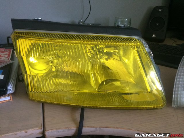

Började gultona lyktorna smile ett jävla pill men det är roligt!
Vart bra tillslut smile

Tjena! Jag använde 500 papper på slipmus smile 2 lager rollade jag den och den sitter som berget än idag smile Lite stenskott här och där men jag har ju några liter förbättringsfärg så det är bara att pensla i smile

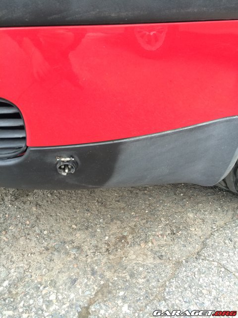

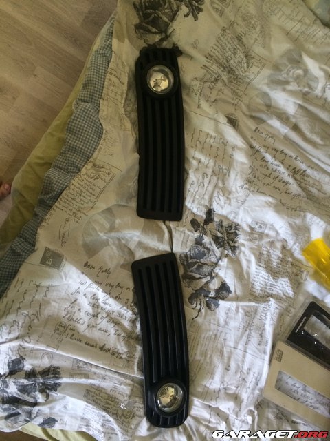

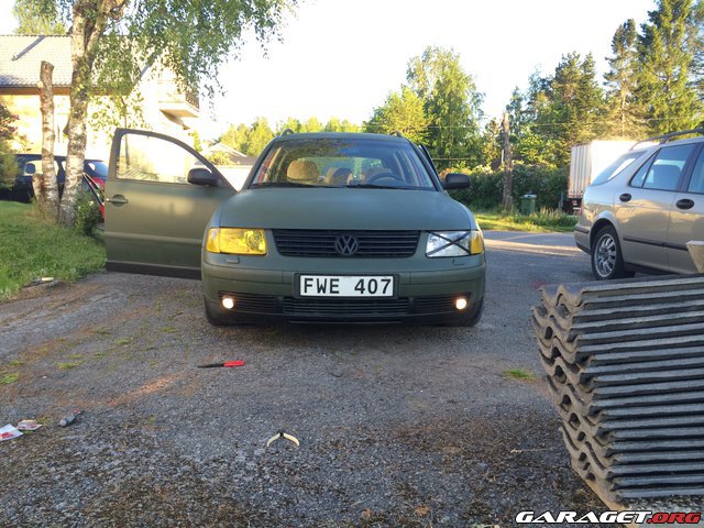

Beställde dimljus från tyskland till den för jag älskar dimljus. Det gör så fruktansvärt mycket!!
,https://www1.garaget.org/gallery/images/190/189183/189183-51d6e123a40c0ea8b47598bec2bcdf5d.jpg
Dom kom igår och jag hade ingen aning om va de va för skräp, kosta trots allt bara 400kr från Ebay..
Jag började kolla lite hur dom skulle sitta och så.. Va ju enklare än vad jag trodde! big_smile

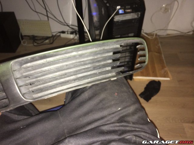

Tog loss själva "gälarna" från bilen. Allt sitter ihop i en ända lång rand. förutom på ett ställde lite till vänster där det går att dela på dom.
Sen var det bara att kapa hål för lyktorna och sedan skruva och limma dit dom smile
Sådär gjorde jag.
https://www1.garaget.org/gallery/images/190/189183/189183-6ae31aebf069e4e9e023cb4e608b38f8.jpg
Sen drog jag bara + och - från lamporna till sladdar som jag drog upp till motorutrymmet.
tänkte koppla in + på positionslysena med strömtjuvar bara.
Jorden från dom båda twinar jag ihop och drar in i hytten där jag sätter jorden till en switch.
Så jordar jag bara inne i karossen någonstans.
Så får dom matning när positionen är på så att man inte sätter på dom och glömmer stänga av dom om man stänger av bilen. Sen switch på jorden så man kan sätta på och av dom när man vill smile
Kan rita kopplingschema sen om någon undrar hur jag gjorde smile
Grymt nöjd med resultatet!!
https://www1.garaget.org/gallery/images/190/189183/189183-4d2bfe6ba28a269facdce4617be87c93.jpg
