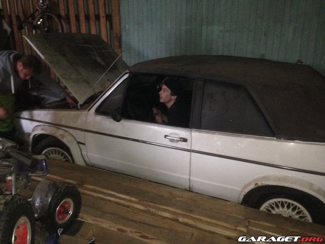

Jag fann denna skönhet för 2 år sedan i ladan hos en kär vän, men hade inte pengarna till att köpa henne. Denna sommar fick jag äntligen ihop pengarna till att göra henne till min egen. Bilen har stått ända sedan 2004 då den kördes in i det dammiga laduhörnet den stått i sedan jag nu nyss lyckades få ut den.
Lite ny bensin, vatten och en skvätt olja fylldes, på sedan rullades bilen ut.  Efter lite felsökning såg jag att bränslepumpen behövdes bytas ut och att bromsarna som tur var inte hade fastnat. En nedskrotad Golf GTI ingick i priset vilket gjorde att de delar som behövdes bytas ut, var lättare att ersätta. Den lilla andel rost som finns på bilen är inte genomgående och bilen är i ett relativt bra skick för att ha stått såpass länge.
Eftersom jag inte kunnat ha tillgång till bilen varje dag så har reparationen gått långsammare och varit krångligare än den egentligen skulle varit. näst steg blir få iordning på henne för besiktning.

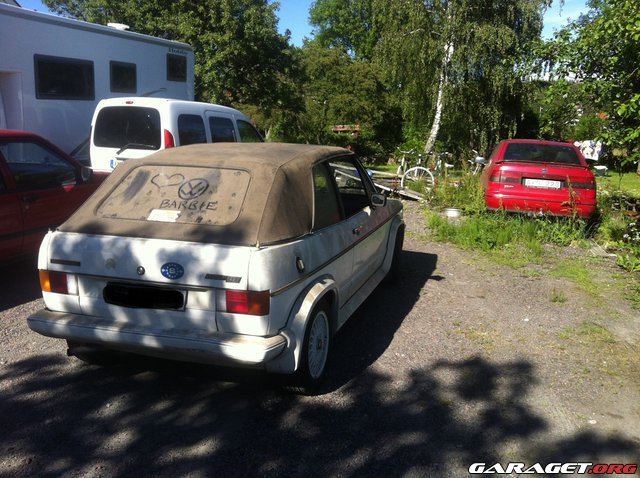

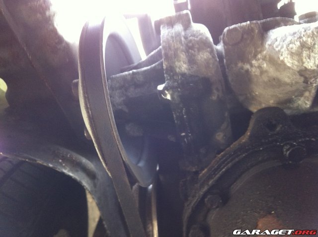

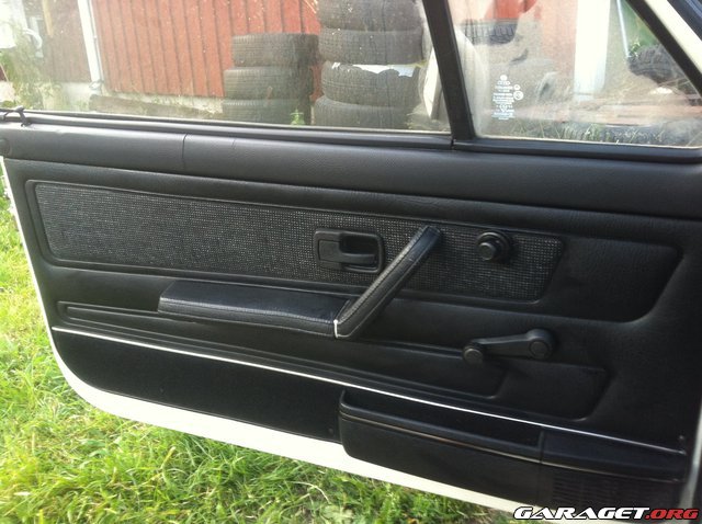

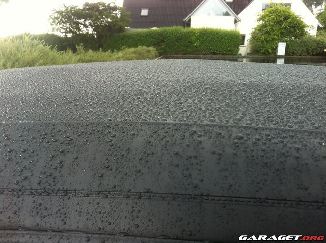

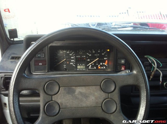

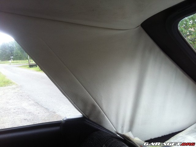

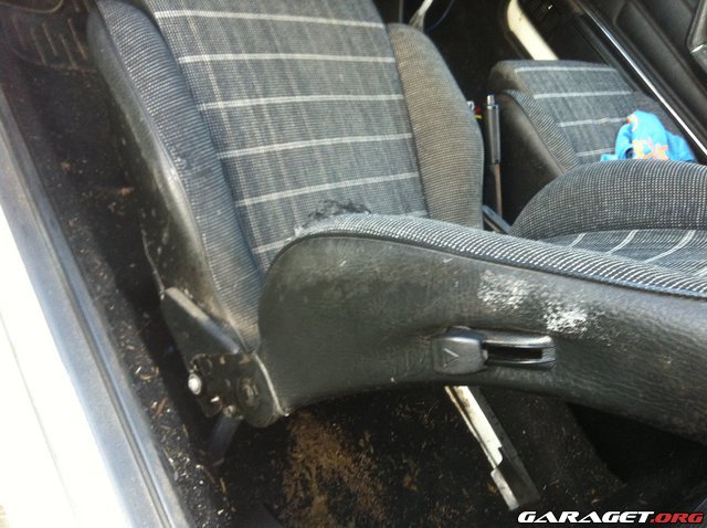

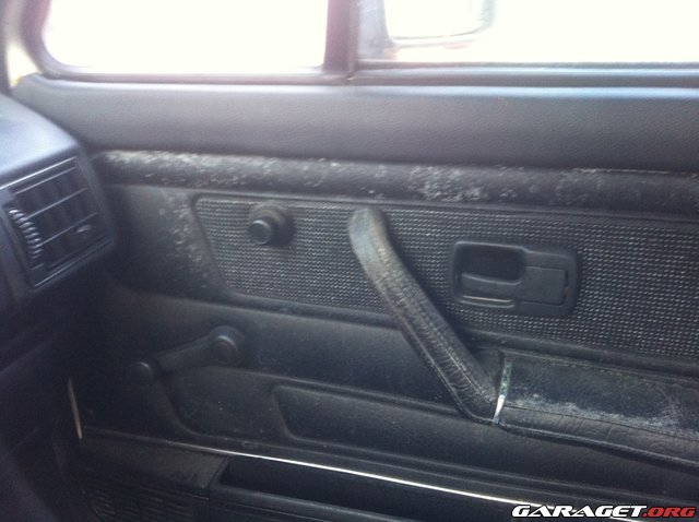

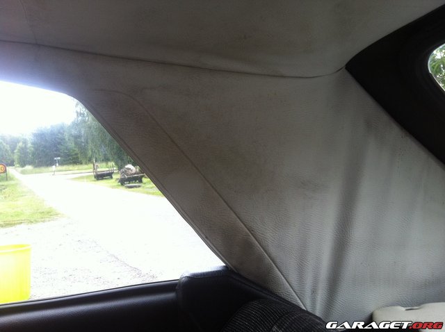

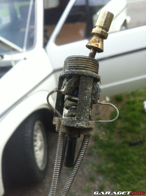

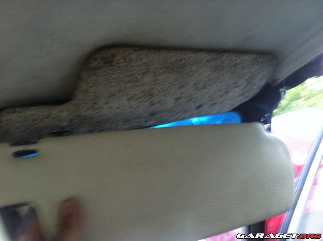

Ursäkta för den fördröjda uppdateringen, men mycket av min tid har gått åt åt att bara restaurera min fina Golf här, så jag har inte riktigt haft tid. Det blir lätt så för en arbetslös mekaniker med mycket tid för bilen.
De senaste dagarna har jag ägnat åt:
- Få igång knappar genom smörjning och rengöring
- Besiktning
- Veteraputsträff i Göteborg med otvättad bil
- Tvätt av bilen
- Allmän upputsning av inredning och innertak (allmän upputsning av mögliga detaljer)
- Byte av bränslefilter + luftfilter + kamrem + oljefilter
- Reparation av EGR-ventilen
- Byte av vattenpump efter att den börja läcka efter kamremsbytet
- Tvättat och smort in cabben
- Allmänt småplock och byte av diverse otäta vakumslangar

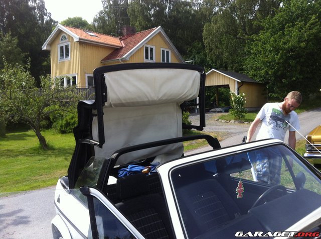

- Vågat cabba ner
- Justering av dasslock och CO-haltsskruv
- Renovering av dörrar
P.s. fick bara 3 bra och veta på besiktningen wink
Bromsljus, blinkers och vindrutetorkare!
Planer inför framtiden:
- Sista putsning av inredning
- Insmorning me minkolja (inklusive cabben)
- Inhandling av stereo och ljudbygge
- Gå över lacken
- Lacka och montera bakre spoiler
- Möjligtvis sänka bilen
- Montera nya däck (då dom som sitter på i princip är fyrkantiga efter att stått såpass länge )
- Montering och lackning av nya stötfångare (då de som sitter på är lite halvtrasiga p.g.a. påbackning m.m.)
Vid önskemål och nyfikenhet av t.ex. fler bilder och förklaring är det bara att fråga! smile

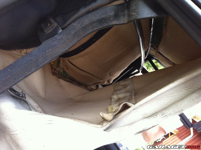

under de senaste månderna har jag väl inte gjort speciellt mycket med den lille vite då jag mest njutit av bilkörningen.
det som är gjort,

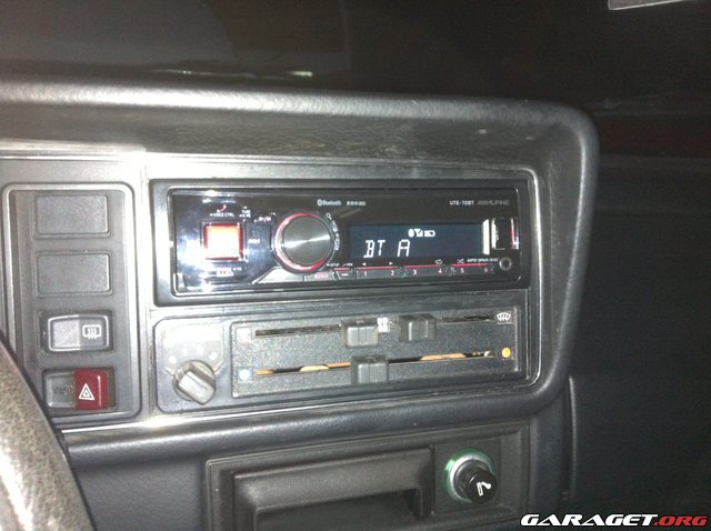

monterat både nyinköpt radio och ett par gammla sletna 6,9 skall in med någon liten baslåda o slutsteg när ekonomin tillåter,

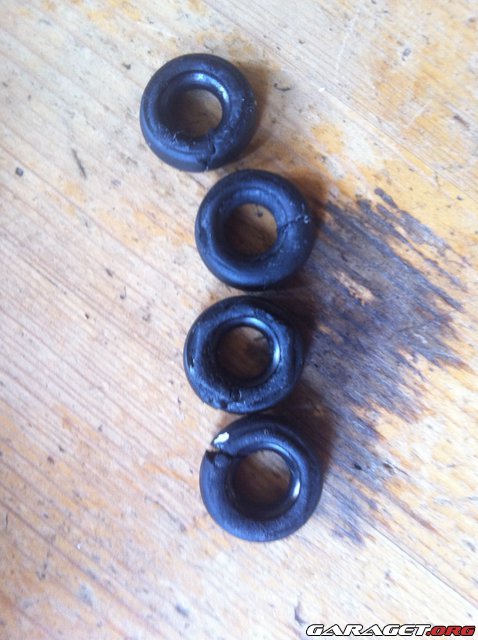

bytt o-ringar till spridarna då dom vart fyrkantiga,
konstaterat i hög fart att jag bör byta bromsvätska o renovera bromsar då de vart lite spännande att stanna,

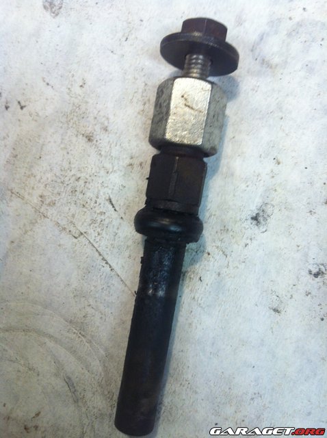

fjädderbenslager båda fram måste bytas då dom är påväg upp genom huven,
bytt en växelarm då jag orka inte springa ut o sätta tillbaka den varje gång jag växla up till 5:an,
monterat ny sidospegel då vajrarna till justeringen i  den som satt på gett upp.
planer för framtiden:
omlack med orginalfärg ofc
byta cabben då den spricker upp mer o mer, minkoljan var inte jätte bra då den stelnar när den blir kall,
däckbyte,
bromsrenovering,
fjäderbensbyte både fram o bak då dämparna är helslut prövar först med begagnat jag har liggande.
läcksöka olje och kylsystem
