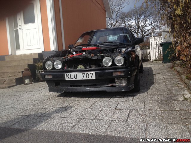

Så här såg bilen ut när jag först köpt den. 19 år gammal och all den kraften i en lätt bil! Jag va helt förälskad från första sekunden!

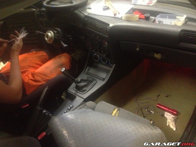

Sen den dagen har mycket hänt. Det fanns ingen inredning i bilen i början vilket jag försökte göra nått åt, tyvärr lyckades jag inte så bra i början. Men efter ett tag kom jag över en e30 på skroten med ok inredning.
https://www1.garaget.org/gallery/images/207/206013/206013-34af41b63f77d1ed049da748e7beda2b.jpg
Jag tog mer eller mindre allt! Tyvärr gick tyget till taket sönder när jag tog ur det. Så det har jag inte fixat nått nytt än. Men det kommer det med inom sin tid. Allt detta gav jag 300kr för! En rejäl tvätt på allt så blev det rätt fint i bilen! Tyvärr glömde jag ta handsfacket vilket är sönder på min för det gick inte att låsa upp så fick bli hammaren. Har löst det tills vidare med ett lås till ett skåp. När jag nu va igång med att sätta in inredning passade jag på att flytta ner mätarna till en mindre iögonfallande position.
https://www1.garaget.org/gallery/images/207/206013/206013-412bd5621012f1c8fe75d3c8fbcc23e8.jpg

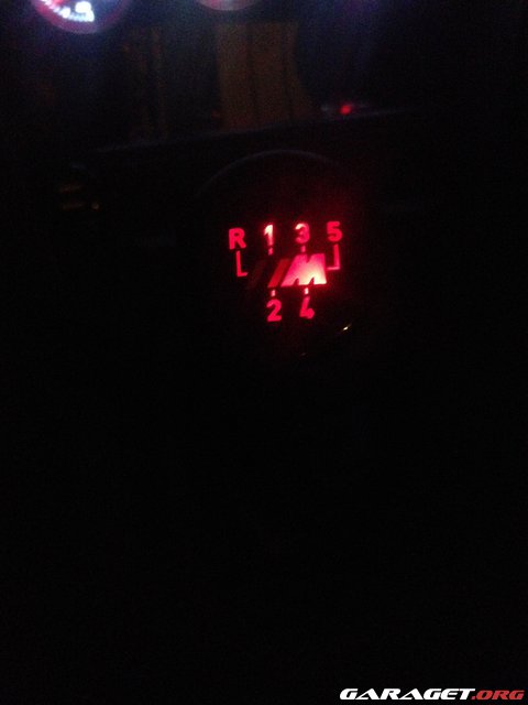

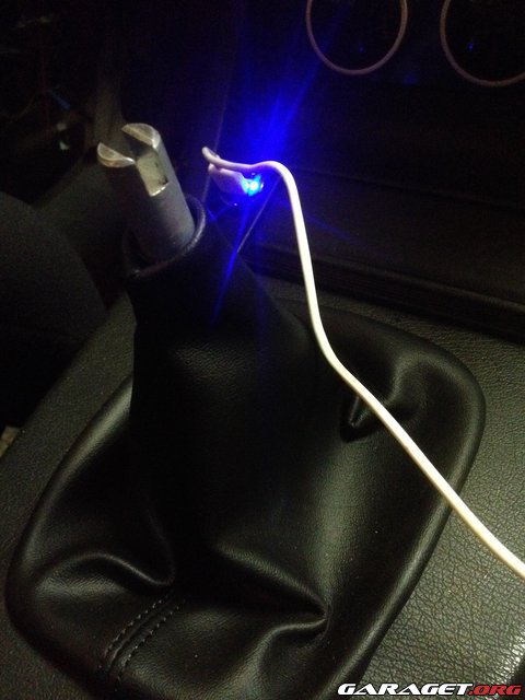

Efter detta såg jag till att skaffa en ny damask till växelspaken så det kunde bli snyggt för den gamla var väldigt trasig. Sen beställde jag en upplyst M-knopp i läder också. Enormt nöjd med kvaliteten på det!
Nytt läder luktar gott!
https://www1.garaget.org/gallery/images/207/206013/206013-692db554e59b100a80f65e07697c22a2.jpg

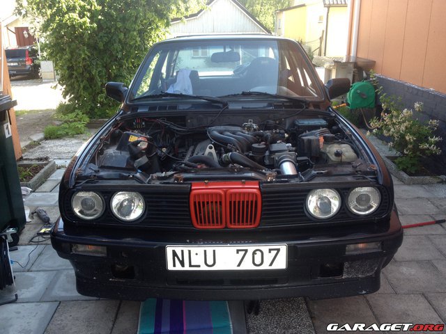

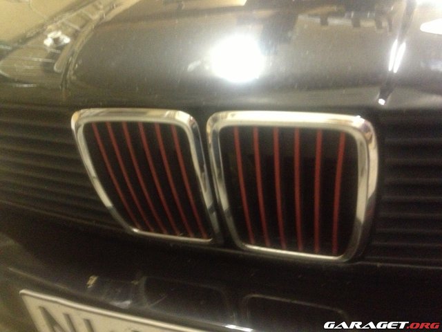

Sent tog jag av den gamla grillen som såg för jävlig ut enligt mig. Hade försökt göra det bättre genom att måla den röd men till ingen nytta. Så när jag endå länsade bilen på skroten passade jag på att norpa dennes grill också. Den behövde dock kärlek, ett par timmar med Autosol så blev den skinande ren! (Eller nära nog iallafall!)
Gamla grillen

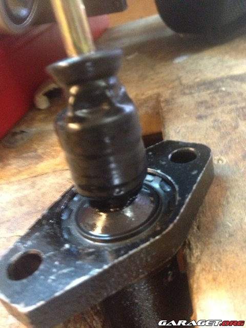

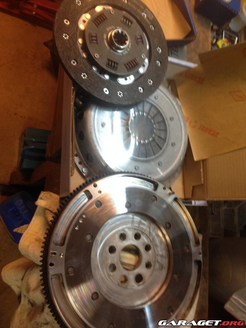

Det va ungefär vid detta laget min koppling började klödda. Först gick huvudcylindern sönder och sedan slavcylindern. Så beställde dom två men korkad som jag va beställde jag det till lådan som skulle suttit i bilen och inte lådan som satt i bilen. Så resultatet blev ju inte som tänkt tyvärr. Efter en massa juksande lite svordomar så var bilen ihop och fungerande! Detta höll ungefär en vecka sedan rasade kopplingen. Hade kört på en sex puckad sinte så här långt men när jag rev växellådan så va där inte möed kvar av den inte. Men där va lite liv kvar i den så bestämde mig för att leta upp vad problemet var. Med min bristande kunskap så trodde jag inte det va kopplingen utan laget som glider på armen till växellådan som ska trycka på solfjädern. Så av och på med allt och starta möget och nä det funkade inte. Så efter ett par dagars jobb sa en kompis till mig att han kunde hjälpa mig, han hade lyft och hela köret! Vi plockade ner allt än en gång och han sa det antagligen va tryckplattan som gett sig. Så bestämde att det får bli nytt av allt ihopa! Så tog ner svänghjul och koppling. Köpte Schas Preformans fjädrad lamell och tryckplatta samt fick svänghjulet tillfixat. Fick allt ihopa satt och nu funkade allt. Körde 1,5 dag efter detta. Hann besiktiga den och leka lite med den sedan gick nått sönder igen. Tyckte det lät som startmotorn så begav mig till en skrot och köpte en begagnad sådan. Men när jag hade av startmotorn såg jag det va startkransen som hade hoppat av svänghjulet! Arg och frustrerad så rev jag allt igen. Köpte ett svänghjul som va svarvat ur en enda bit stål, satte det på plats och passade på att lägga distanser bakom kopplingsgafflen inne i växellådan så jag skulle få rätt vinkel på det när kopplingen va nertryckt.
Nya huvudcylindern
https://www1.garaget.org/gallery/images/207/206013/206013-7d500dd5ededb3229438a8d7fe2eba2b.jpg
Felbeställning
https://www1.garaget.org/gallery/images/207/206013/206013-0c2d6290fa432236044db1deb3e788e0.jpg
Nya slavcylindern
https://www1.garaget.org/gallery/images/207/206013/206013-e5dd917d2f596aae07714db3dad0d14b.jpg
Nya kopplingen ser underbar ut!

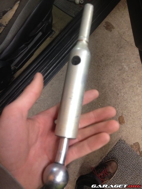

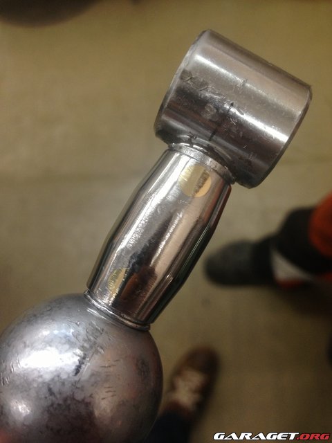

Sen testade jag tillverka min egen short-shift vilket gick både bra och dåligt. Jag lyckades förlänga den precis lika mycket som jag läst man skulle göra. Men den tog i kardanen. Så bestämde mig för att beställa en ny sådan och satte i den istället. Någon som har en liknade setup som kanske kan hjälpa mig?
Förlängda
https://www1.garaget.org/gallery/images/207/206013/206013-8003a3fe64e69f00fbbe6aa6f45bb21d.jpg
Nya
https://www1.garaget.org/gallery/images/207/206013/206013-c94de2f023b1b02bf58e36bb5b7fc77b.jpg

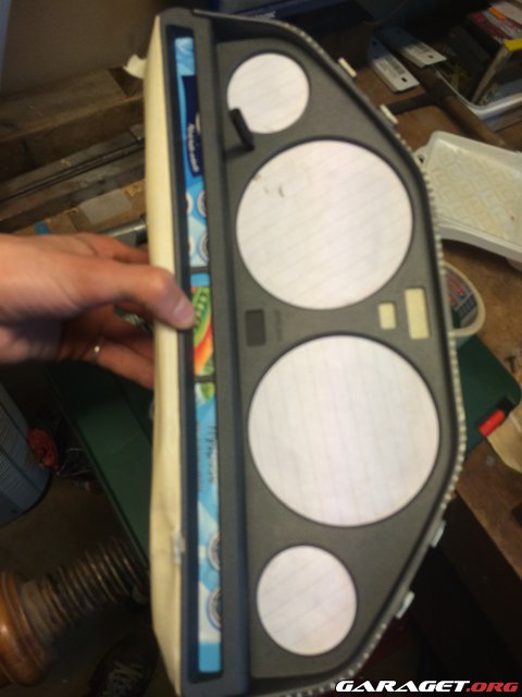

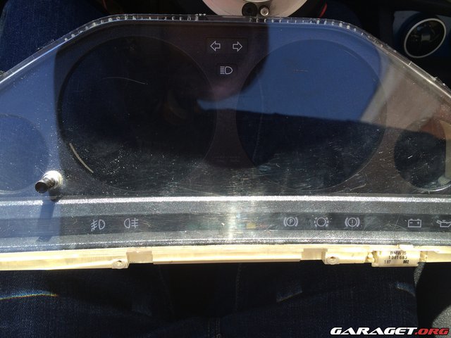

Bestämde mig för ett tag sen att det va fult med ett solblekt instrument hus. Så tog isär, maskerade upp det och lackerade det. Passade på att polera upp plasten som såg för jävlig ut. Passade på att sätta i ett M-märke där med när jag ändå va igång. Enormt nöjd med resultatet!
Ser hemskt ut!

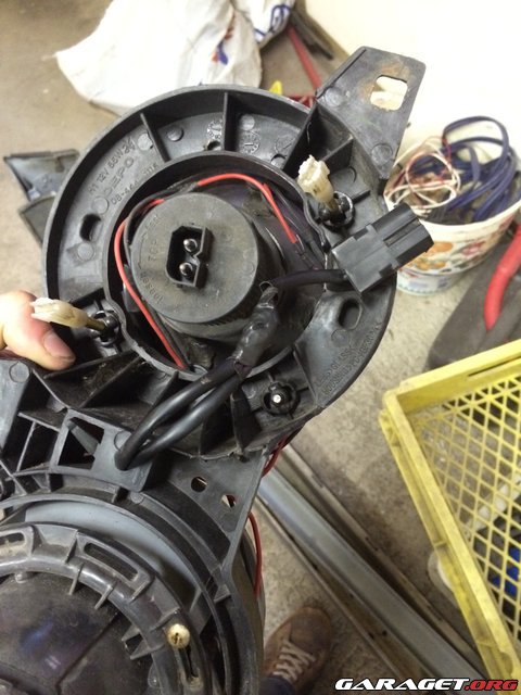

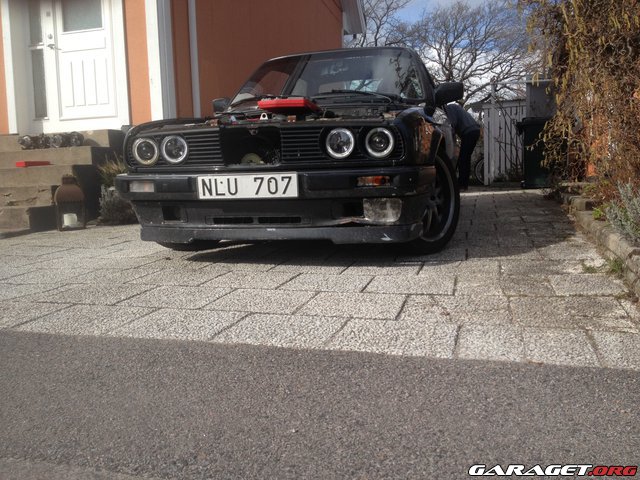

Satte i ett par angeleyes sen efter att kommit över ett par billigt. Vilken skillnad det gjorde på bilen! Trodde aldrig det skulle göra så stor skillnad. Så blev lite kabeldragning för att få det snyggt.
Före
https://www1.garaget.org/gallery/images/207/206013/206013-fed6506b6a96be066cbb9f97e1c92726.jpg
Efter
https://www1.garaget.org/gallery/images/207/206013/206013-25086d9c72e07b94324afe70041ab914.jpg
Innan löpte alla kablar fritt och bara till kabelskor
https://www1.garaget.org/gallery/images/207/206013/206013-19c52894a16bf25dc9054a5289ceb97a.jpg

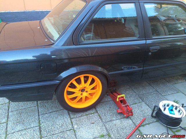

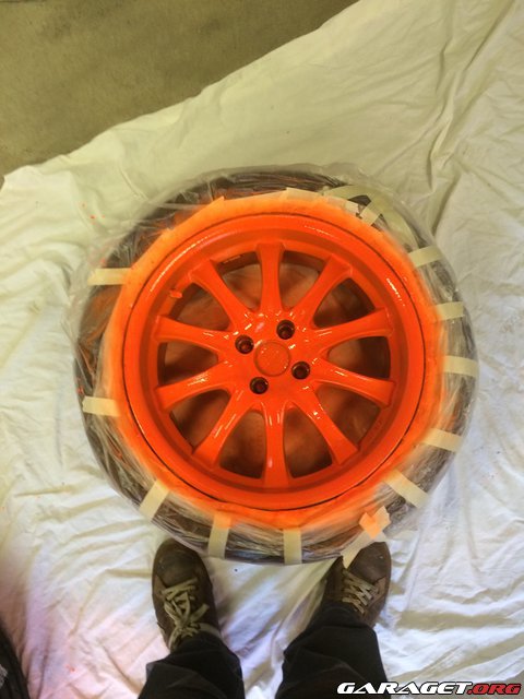

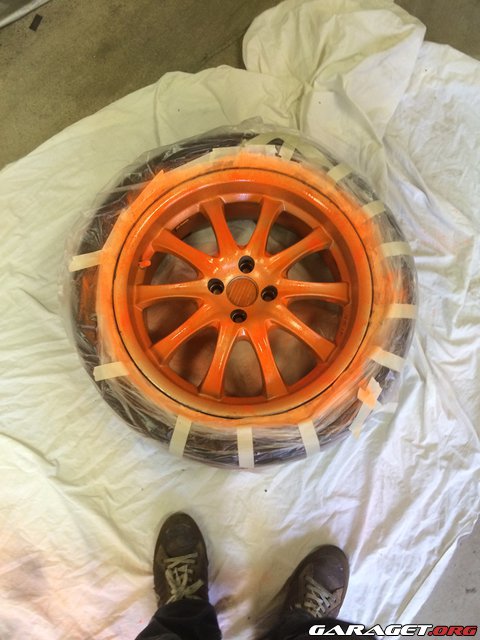

Fick ett problem med att hur noga jag än tvättade mina fälgar blev dom inte rena! Va klarlacken som hade börjat släpp så fick idén att använd Plastidipp färg. Det va ett jävla jobb att förbereda dom. Att få bort all skit tog flera timmar med skrubbning med Autosol och en grov svamp. Men lyckades tillslut! Och när allt va lackat och på plats blev det väldigt fräckt! Va dock svårare att lacka med den färgen än jag trodde. Så tog 2 fälgar innan det blev riktigt bra.
Före och efter
https://www1.garaget.org/gallery/images/207/206013/206013-109e5efc33bd0b30a8d20efb1e4bdf5f.jpg
Första lagret
https://www1.garaget.org/gallery/images/207/206013/206013-29b0db9ac4179461682cd32be4388585.jpg
Sista lagret
https://www1.garaget.org/gallery/images/207/206013/206013-6c38153cd6de39e801f1abf99519e6fd.jpg
På bilen
https://www1.garaget.org/gallery/images/207/206013/206013-f92cb7fd1b863c205945bba0e7d14fa3.jpg

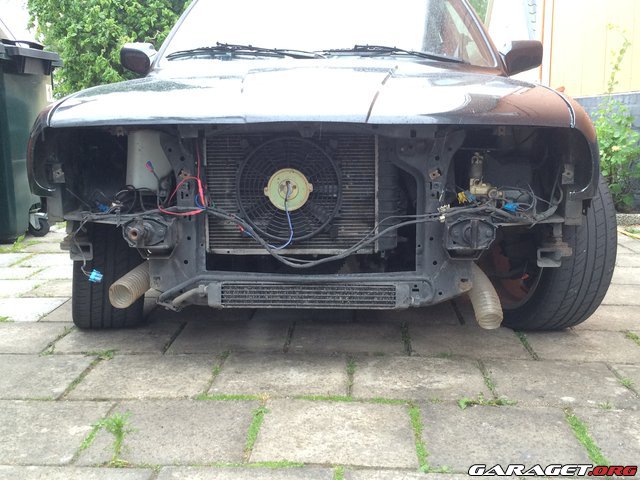

Sådär då har det blivit lite gjort igen!

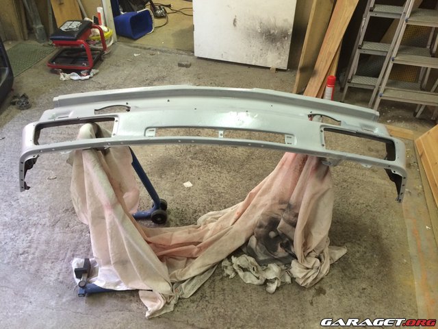

Började med att jag tog av fronten och rättade plåten och slipade ner den och lackade om den så denn håller ett tag till.
Sexig utan front?
https://www1.garaget.org/gallery/images/207/206013/206013-b7436a9f92b4f9bbc2638923ec373e80.jpg

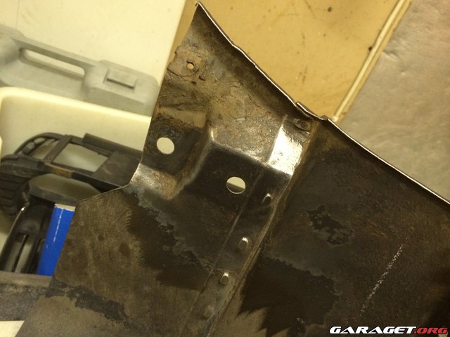

Fanns en del ytrost hmm
https://www1.garaget.org/gallery/images/207/206013/206013-f16825989a60bf2a531725ca524cfad3.jpg

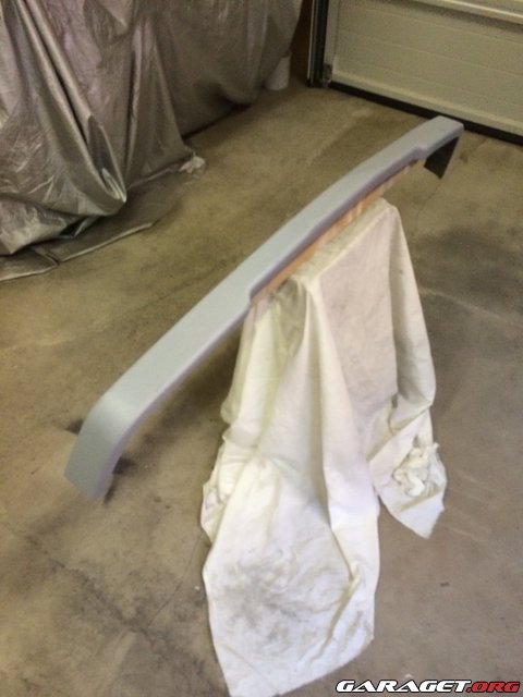

Sen gick allt rätt snabbt. Lackade och bestämde mig för att fixa läppen sammtidigt.
https://www1.garaget.org/gallery/images/207/206013/206013-891953be9a05e3be32b8cee060176ca8.jpghttps://www1.garaget.org/gallery/images/207/206013/206013-aee4d1878b9a5d08a4317e586943e80b.jpghttps://www1.garaget.org/gallery/images/207/206013/206013-f2cceec932443f3bd8f538adcb28bc0c.jpg

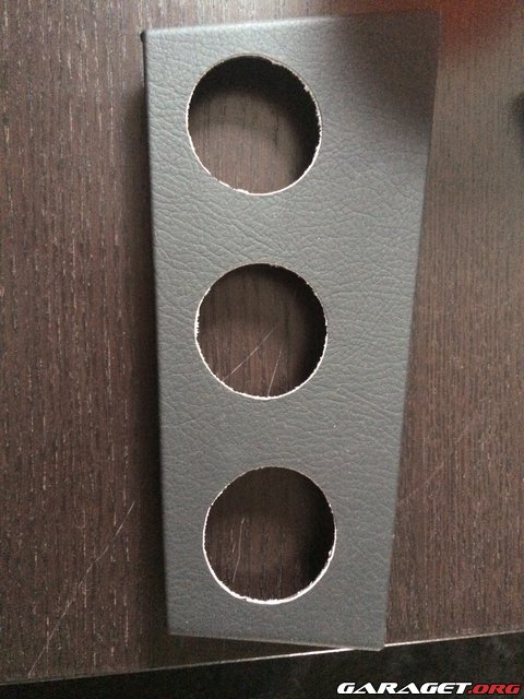

Beställde hem ett nytt sätt att fästa mätarna på som jag  tror kommer bli mycket snyggare! Ska sitta i mittkonsolen över den lilla fickan där finns. Exakt samma material som mittkonsolen.
https://www1.garaget.org/gallery/images/207/206013/206013-b4cc7ebdb37c30a23319879c205f6297.jpg

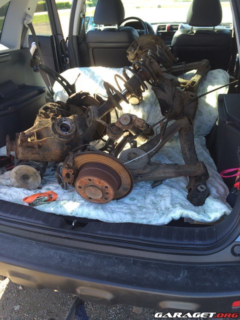

Sen va jag och hämtade lite delar till bilen. Här ska det bli 5 bultat en dag!
https://www1.garaget.org/gallery/images/207/206013/206013-ec3020e3730f948ec4e0dcee86deab66.jpg

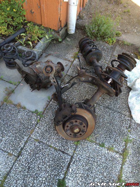

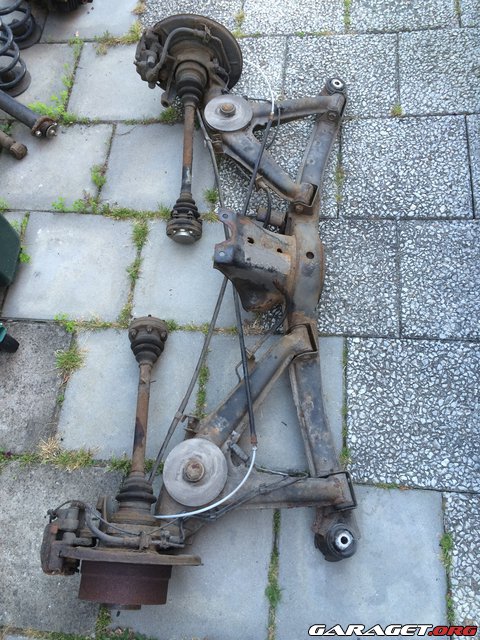

Nya bakvagnen som ska snyggas till och bli lackerad och fixad med Millway bussningar.
https://www1.garaget.org/gallery/images/207/206013/206013-db626ce02d85607b18246c6a08f641ee.jpg
Framvagnen har jag beställt andra bärarmar till och ska bli andra dämpare sen en dag. Samt allt ska lackas och snyggas till. Tanken är att byta till större ok och skivor så den kommer stanna lite bättre. Här kommer det också bli Millway bussningar.

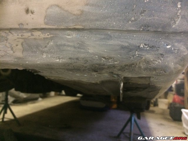

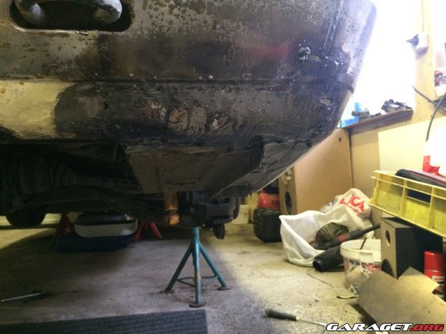

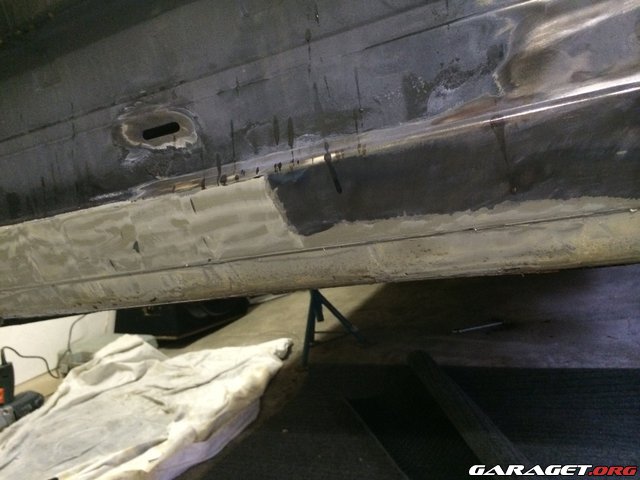

Sen har jag passat på att laga en del rost och svetsa igen ett stort hål.
https://www1.garaget.org/gallery/images/207/206013/206013-d98d387e636a630df8bc7da4462049ba.jpg
Jävla meck att få av massan under färgen!
https://www1.garaget.org/gallery/images/207/206013/206013-9f2f7c3acb7044236d1e5b624fbbaf26.jpg
Blev rätt bra om jag får säga det själv!
https://www1.garaget.org/gallery/images/207/206013/206013-4beb4a3eb14a4262ce8a5ae1705fc406.jpg

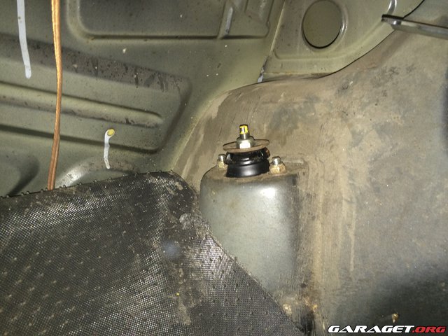

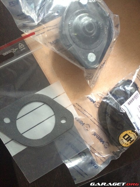

Va tvungen att byta lagerna i tornet för dom va skrot så köpte förstärkta och satte dit.
https://www1.garaget.org/gallery/images/207/206013/206013-328e33ac4207eefe96748ecf810d39a9.jpg
https://www1.garaget.org/gallery/images/207/206013/206013-f324b9e8721ea29952391f7a0b8daa53.jpg

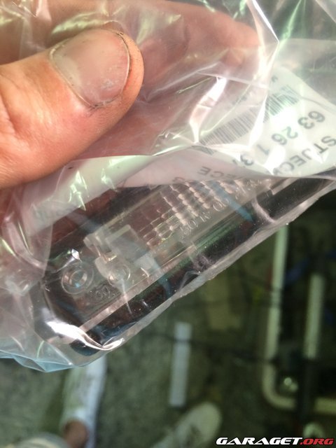

Ny skyltbelysning fick det också bli för dom gamla va bara skrot kvar av.
https://www1.garaget.org/gallery/images/207/206013/206013-b0d2deaadd11bf7144200fc4987c1171.jpg

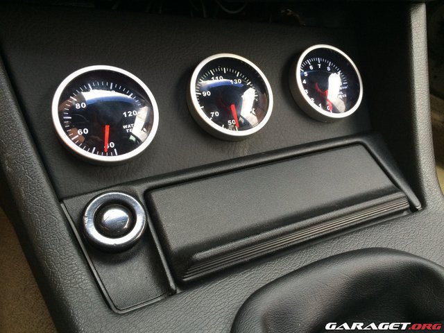

Sådär fått lite till gjort idag! Blev att montera mätarna på den nya platsen.
Blev jäkligt bra om jag får säga det själv!
https://www1.garaget.org/gallery/images/207/206013/206013-5ef62e0df91459cd4d83073bf65084f1.jpg

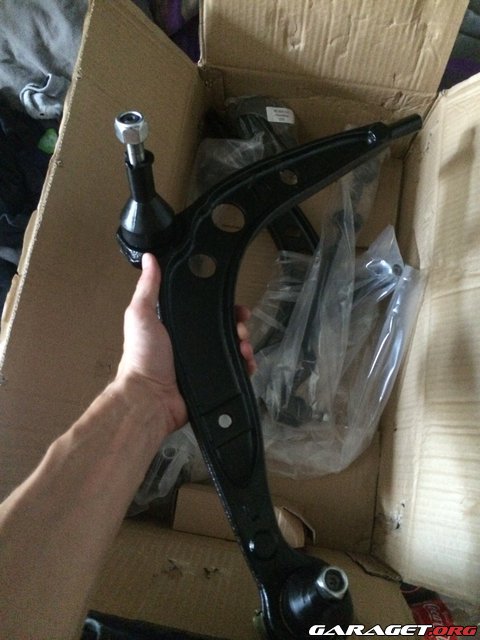

Sen kom det lite nya saker som ska sättas på bilen när det är dax att bygga om till 5 bultat.
https://www1.garaget.org/gallery/images/207/206013/206013-9677e494e11c48280624e83a4cc9fd04.jpg
M3 3.2 e36 bärarmar så man får rätt caster i hjulhuset.

blev ju skit najs med mätarna big_smile
6 Inlägg
1 augusti 2014
Tack letade som tusan efter mätarhållaren för hade sett det i ett forum en gång och ville verkligen ha det! Fanns två kvar när jag köpte denna. big_smile
