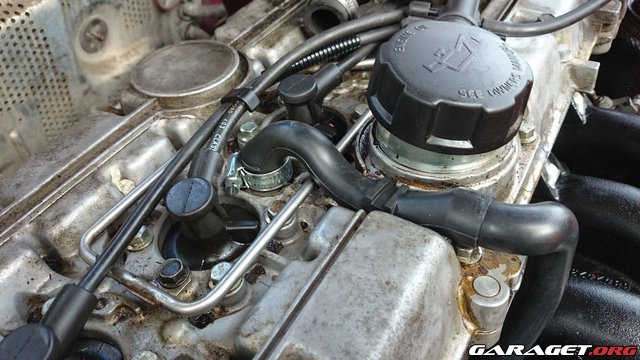

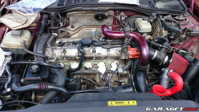

Update! Det vart ju "bra" väder tillslut, då får man ta tillfället i akt! smile
https://www1.garaget.org/gallery/images/146/145205/145205-9db2d7b65f2609d47efc60f0a5812e80.jpg

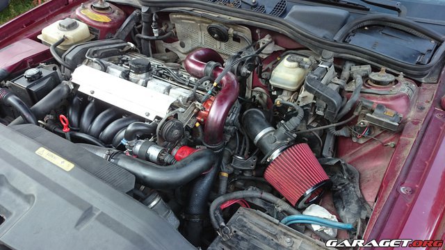

Så här såg det ut i motorutrymmet när man började.. Lagom stökigt.
https://www1.garaget.org/gallery/images/146/145205/145205-4f8b197e99ca9048f438af6033bba701.jpg

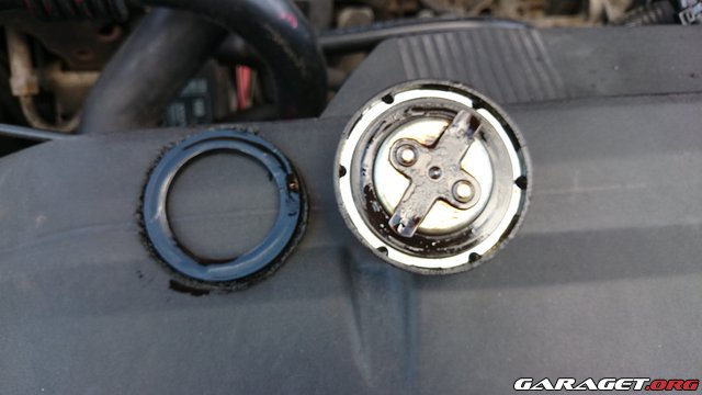

Bytte oljelockspackningen, den förra var "lagad" med en trasa.. wink

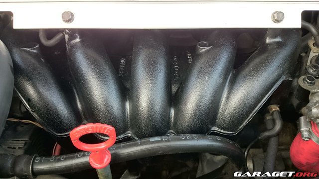

Börjar likna något! Lackade insuget och ny insugspackning på plats!

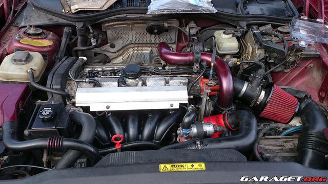

https://www1.garaget.org/gallery/images/146/145205/145205-dd73594d26ee46589ab7e7e422589fc6.jpg
Då var det ihopsatt igen, startade och gick fint! wink

Vart lite "battle damage" på insuget, får väl slänga på lite mer färg senare smile

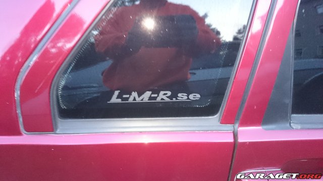

Åkte på en sticker från LMR också, sitter kanske lite snett men vafan..

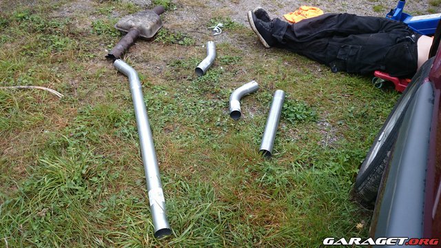

Efter det stod avgasbygge näst på listan! Ett jäkla göra o få skiten o passa bra.. Ja, det är Biltema cool
Vart 2½" från kat, låter mysigt wink (Video kommer senare)
