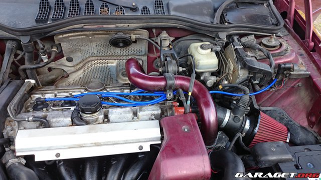

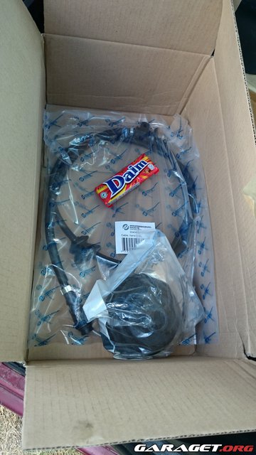

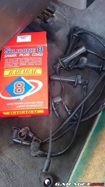

Liten update då! Paketet kom idag smile
https://www1.garaget.org/gallery/images/146/145205/145205-19ad97ff4d14cfc7cc7cc8c5df766ec4.jpg
Halva paketet! Ny handbromsvajer + damask och fett smile
https://www1.garaget.org/gallery/images/146/145205/145205-5ec1e7c00fb66d51ed8f7e0aa8c32463.jpg
Nya tändkablarna i paketet.. Ut med det gamla från 93, haha big_smile
https://www1.garaget.org/gallery/images/146/145205/145205-583194eda1a6e7ce9a551af4bddbea12.jpg
Satt fint där tycker jag! Bytte även tändstift och bilen går bättre än någonsin smile
