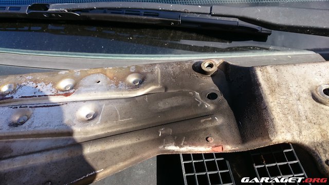

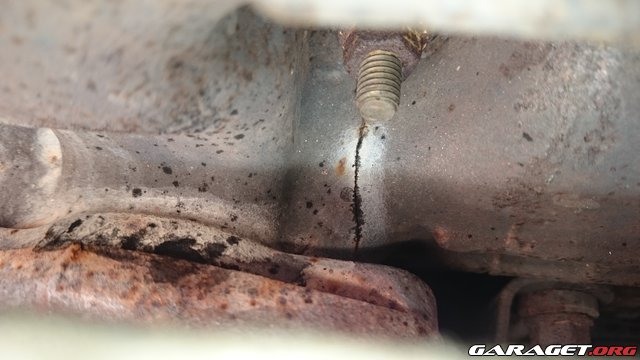

Lägger upp lite bilder på hur grenröret ser ut..
Såhär såg värmeskölden ut:
https://www1.garaget.org/gallery/images/146/145205/145205-d55931c8659d2a6539101b5ef9cf055f.jpg
Grenröret:
https://www1.garaget.org/gallery/images/146/145205/145205-e9ca299b57c73f2d4ac872b705f37140.jpg
https://www1.garaget.org/gallery/images/146/145205/145205-f2bde8bb52d58c2c0ff11648b6d3fbd8.jpg

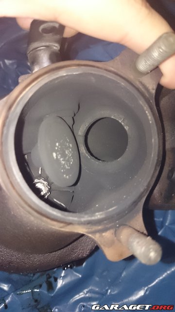

Jahaja.. Grenröret var utom räddning, sprucket lååångt in.. Sen så var det en rätt fet spricka där wastegaten öppnar och stänger så det är där laddtrycket har stuckit iväg..
Får leta på nytt grenrör och turbinhus.. Turbon var i fint skick annars, inte en tillstymmelse till glapp smile

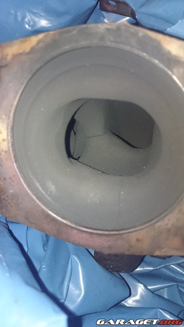

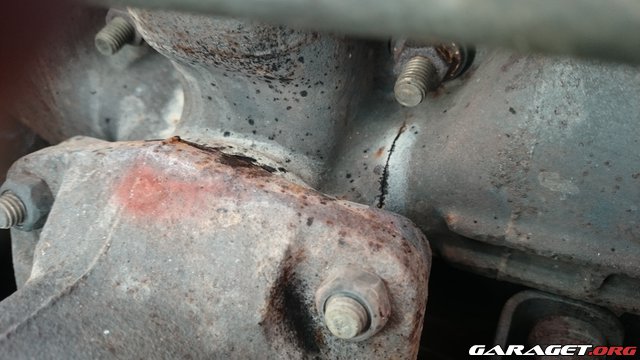

Syns kanske inte så bra men här är sprickorna!
https://www1.garaget.org/gallery/images/146/145205/145205-75d9af11233f1ba372562358e745e87f.jpg
https://www1.garaget.org/gallery/images/146/145205/145205-7894eb1d0cb25a850d2ff1eb9a750b51.jpg

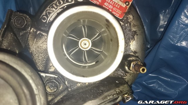

Så här ser turbon ut, är en liten skada där som synes.. Sen glappar den lite upp/ner/fram/tillbaka men inget i sidled, dåligt eller bra?
https://www1.garaget.org/gallery/images/146/145205/145205-ef1ee4e1405fa29903dabab4acdbd21c.jpg

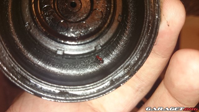

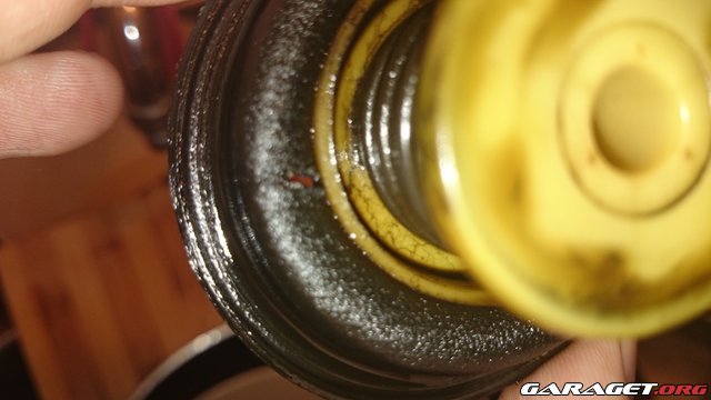

Extrazz skrev:
kollat dumpen?
Öhm.. Kanske skulle ha gjort det för några månader sen, då du först föreslog det.. (A)
Så här såg det nämligen ut när jag skruvade bort den..
https://www1.garaget.org/gallery/images/146/145205/145205-38d9fef4dca9bc7cc5443e14562c72eb.jpg
https://www1.garaget.org/gallery/images/146/145205/145205-71fdf8fb677a6f170ed34cd08128ba16.jpg
Ganska stort hål..

In/ut  är  det  som  är  skadligt  för  turbon  i  förstahand.  i  sidled kan  det  glappa  i  princip  så  det  tar  emot..  Fast  blir  inte  långlivad  då.
Dumpmembran  kostar  300-400kr  att  köpa  nya.

Hmm.. Låter inge vidare, känns ju som att den är kass om det är in/ut som är skadligt.. Går att röra den rätt mycket då känns det som hmm
Såg det, men åker jag på att skaffa ny turbo nu eller vad? Snart blir det skroten/leta efter annan bil tongue
