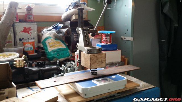

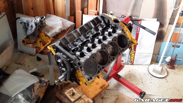

Va ett bra tag sen man uppdaterade nåt här men det går sakta framåt. I helgen så har iaf alla kolvarna hittat på plats och packningsytorna har rengjorts. Hade ingen momentnyckel så jag kunde dra vevlagren så jag får ta det senare.
Börjat små kolla på topplock och ventiler nu och där kunde jag inte göra så mycke mer heller för jag hade ingen ventilbåge... Gjorde även en egen press för att kolla spänn trycket på ventilfjädrarna men jag måste kolla upp hur mycket det ska vara på dom för att dom ska vara godkända att köra med och dessutom med min värre kamaxel som dock är rätt mild men ändå värre än orginal.
https://www1.garaget.org/gallery/images/26/25186/25186-7cba10b709158de26a6aff71d8c07ca5.jpg
Den hemgjorda pressen smile
https://www1.garaget.org/gallery/images/26/25186/25186-3151537c47ed5c780d03c336b939cb51.jpg
Så här står blocket nu då.
https://www1.garaget.org/gallery/images/26/25186/25186-1b36c3f40aae4f18783eb53833a76826.jpg
En till status bild på blocket.

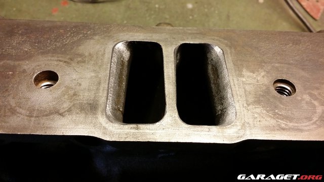

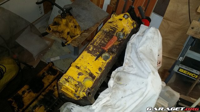

Är strax klar med topparna nu, har slipat in ventilerna och monterat fjädrarna så den biten är nu klar. Det som är kvar på topparna är matchportning av avgas/insugs portar och att plugga lufthålen under avgasportarna sen ska dom vara klar för montering.
Blocket/underdelen är ju klar, håller på att förbereda det för lack nu och oljetråget spolade jag rent på jobbet igår så det ska monteras och lackas också.
Har plockat fram insuget och förgasaren och börjat kolla lite smått där också och märkte att orginal fästet för gas vajer och växellåds stag måste modifieras lite för att fungera med weiand insuget men det ska inte vara några problem.
Ja om jag bara orkar så kommer jag hålla tråden mer uppdaterad fram över då det kommer bli mer skruvning med motorn då. Ikväll är det 30års fest och cruising som gäller så då blir det dåligt med skruvning i helgen smile
Här kommer lite kort på arbetet i alla fall.
https://www1.garaget.org/gallery/images/26/25186/25186-290d2e9d12c9d7644b063d66eb0a9a9b.jpg
https://www1.garaget.org/gallery/images/26/25186/25186-8cf8eedfa3372e13825453165e805220.jpg
https://www1.garaget.org/gallery/images/26/25186/25186-65d14f61cd03d7ef113f2a7cce00bb72.jpg
https://www1.garaget.org/gallery/images/26/25186/25186-957511673c5beb4590b78e33168f4d62.jpg
https://www1.garaget.org/gallery/images/26/25186/25186-14ad605a9b791ae0134021a4a4374767.jpg

https://www1.garaget.org/gallery/images/26/25186/25186-2eaf9a847d65f45679cf6818332590d6.jpg
Match portat insugssidan på topparna, hoppas detta kommer bli bra.
