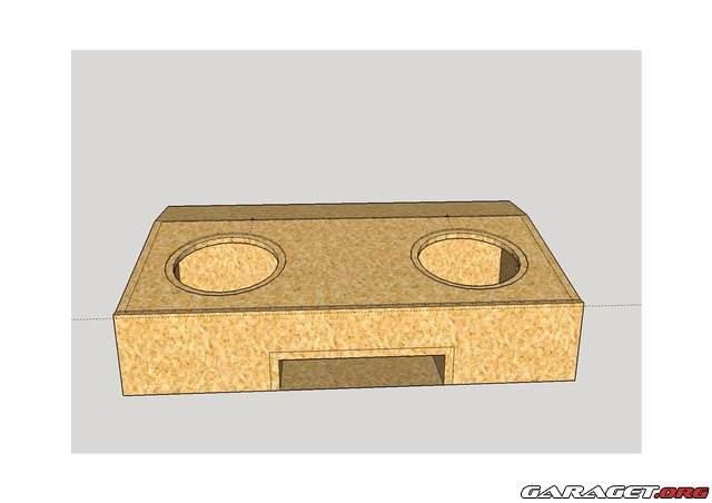

Något sådant som skulle funka? Skulle behöva hjälp med storlek på port och blir 120 liter bra?
Var tror ni blir bäst att ha porten?
Tänkte mig en slot port då jag slipper införskaffa rör, kanske dum ide?

vad tror ni om denna låda? Kanske bättre å göra porten smalare men högre så största delen av porten kommer vid skidluckan? smile

Se till att dämpa hatthyllan och göra en ram som gör det helt tätt runtom så ska det kunna bli helt okej smile

Är väll inte helt optimalt å bygga lådan så men finns inte så mycket alternativ hmm eventuellt om det inte är allt för mycket jobb kanske man kan höja hatthylla lite så man kan ha basarna ståendes mot ryggstödet, skulle det vara bättre eller är det onödigt arbete?
skidluckan är ca 17cm hög och 19cm bred.

Är det 10" du ska ha i så är det inga problem ståendes, 12" är dock trixigare.
Tänk på att du har plåt i hatthyllan som tar emot lådan också om du gör den för bred, minns inte hur bred jag kunde göra min låda utan att ta i plåten där. Om du väljer att ha dom ståendes så har jag mått för att få en tajt fit mot ryggstödet iallafall smile

Det är två 12" som ska dit så det är ju inte gott om plats precis hmm måtten är jag intresserad av, har mätt en del men inte helt lätt att få exakta mått. När jag mätte fick jag det till 115cm brett under hatthyllan mot golvet smile
