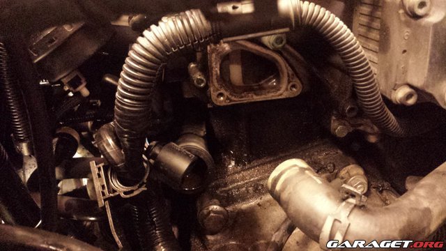

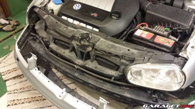

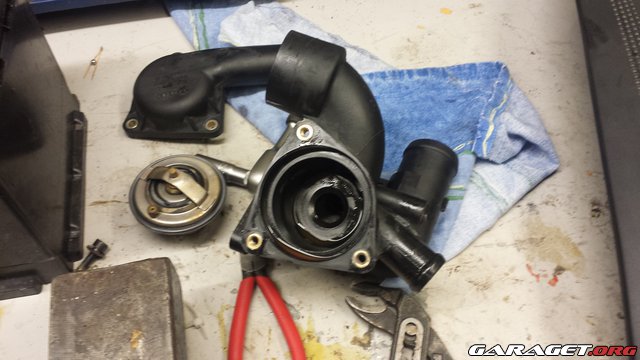

Tyckte värmen var riktigt dålig förra året så tänkte nu byter jag termostat. När man väl rivit ner skiten så märker man att d är en baby termostat Meca har gett en... Och man fick riva ner rätt bra så lämnade bilen istället för stunden.
https://www1.garaget.org/gallery/images/42/41809/41809-798ffcf79a5b6a09b28a75b57ba023ba.jpg
https://www1.garaget.org/gallery/images/42/41809/41809-e3b9bc9027373b0ad5f6257e61af634c.jpg

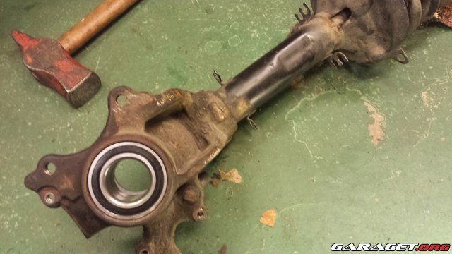

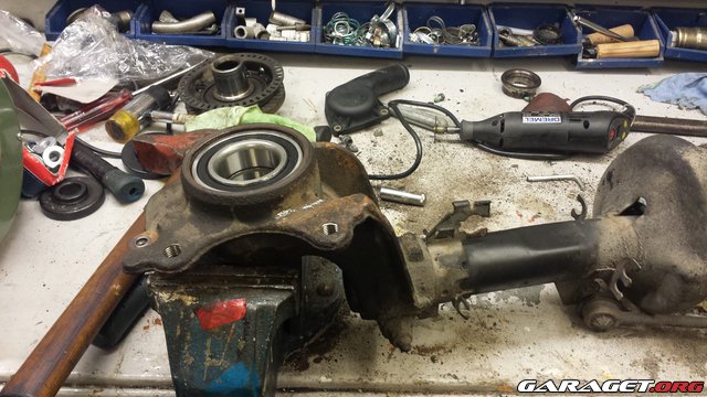

Gav mig på andra hjullagret idag å fick det gjort och termostaten kommer förhoppningsvis imorgon så man får börja köra bilen igen.

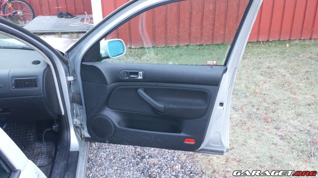

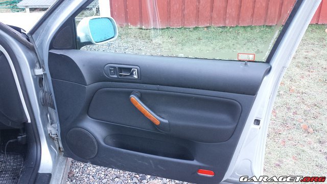

Har nu fått mina nya handtag efter ca 1 månad från kina så det monterades direkt för att slippa resterande av trä panelen.
https://www1.garaget.org/gallery/images/42/41809/41809-b7e36a3cf10b64b445917cb35bf36630.jpg
https://www1.garaget.org/gallery/images/42/41809/41809-224539b195aa4d2d9f502acada78925c.jpg
Ser ljusare ut än vad det egentligen är. Åkte även på extrajobb så bytte hjullager fram på en passat -07 igår och måste säga d är behagligt när det är bultade lager men inte när verkstan har dragit varenda jävla bult med mutterknack så man behöver 2 meters järnrör för att kunna få lös det....

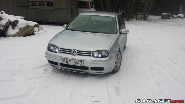

Hade tydligen glömt besikta så kastade på mina besiktningslyktor och gled in. Självklart var det UA smile
https://www1.garaget.org/gallery/images/42/41809/41809-5f5119c1ae837e3917a6515b19d5ffc1.jpg

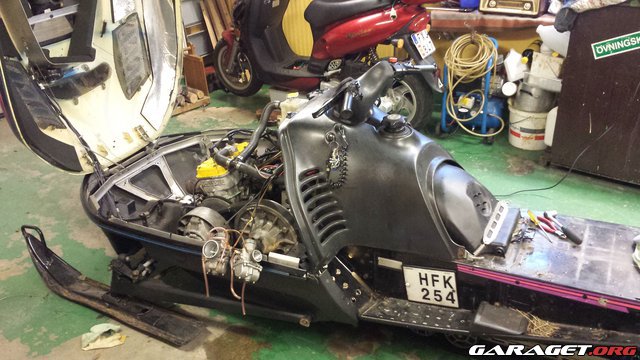

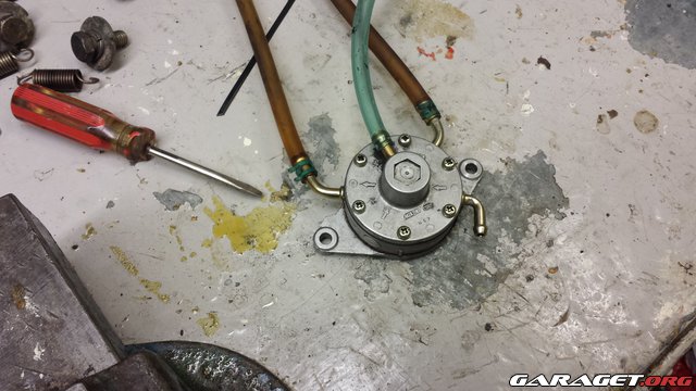

Har även blivit lite skruvande i farsans korvgrillar maskin. Gick fint fint förra året men nu var det dålig backventil i pumpen och skit i förgasarna. Självklart så var dom så smidig att pumpen sitter under motorn så man fick lyfta ut den. Sen så har backen varit en jävel att få i så rev ner kedjehuset och spände upp kedjan och i med ny olja. Kedjan var så lös den hade legat å gnagt in i gaffeln. Men nu går den i mjukt och fint.
https://www1.garaget.org/gallery/images/42/41809/41809-b070ed95258d57cdd3def16f1dc08358.jpg
https://www1.garaget.org/gallery/images/42/41809/41809-21ad71646be5ee87fe002a20c2eef200.jpg
