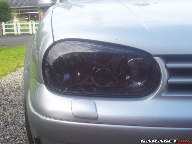

Provade leka lite med smoke filmen på gamla lyktorna
https://www1.garaget.org/gallery/images/42/41809/41809-0e5e9b98c63cbc7875a113bb5e0581f9.jpg

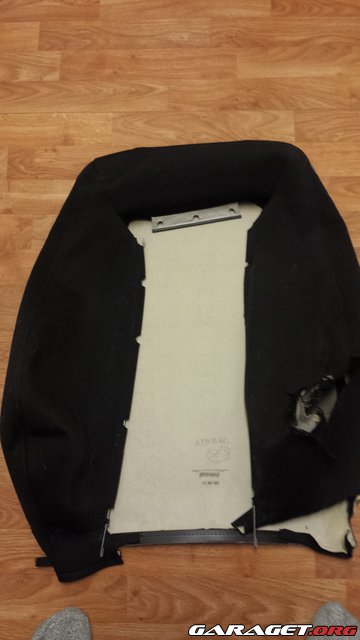

Har nu börjat få tillbaka lusten att skruva lite men har fått gjort med men i riktigt lugnt tempo. Det som står på listan är att byta tvärlänks bussningar/knutar/lyktor så Jens kan låna mina besiktningslyktor, spännare på min då den låter skit i lagret, Lacka en kofångare jag tagit på mig, Lämna in golf 3:ans förarstol då d sömmen hade släppt på förarstolen.

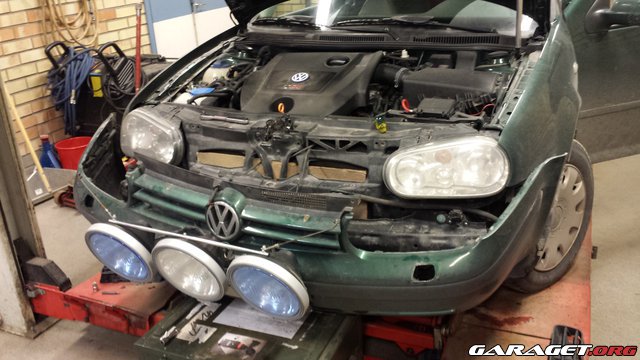

Har bytt lyktor på 3:e golfen så Jens har något att besikta med.

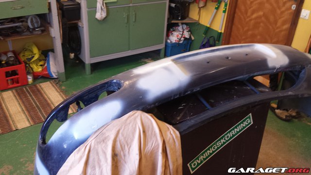

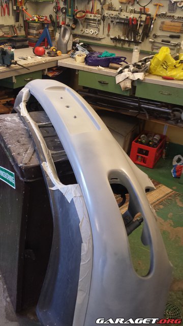

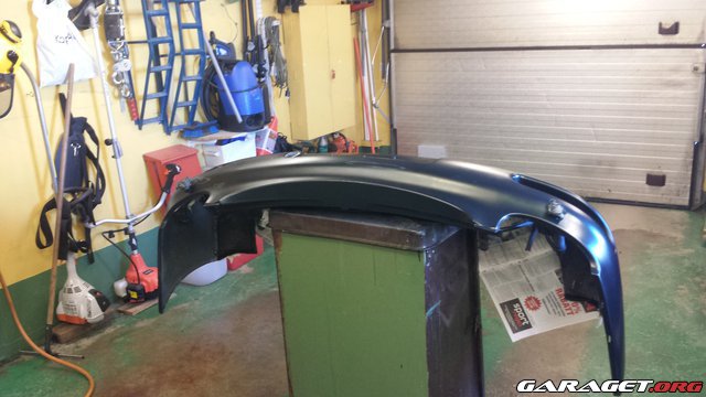

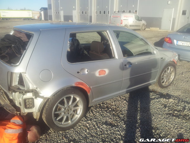

Tagit på mig lite extra å fixat fram en stötfångare till en Ford Scorpio som jag har spacklat/lackerat
https://www1.garaget.org/gallery/images/42/41809/41809-18df7c54777c6440ae919d4b6f357a94.jpg
https://www1.garaget.org/gallery/images/42/41809/41809-31f96937f7b6a01166949c12c7f7ffa2.jpg
Ligger och härdar nu så man kan rubba till den lite snyggt innan montering.

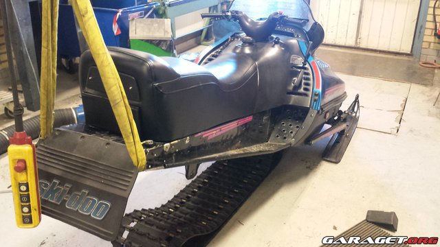

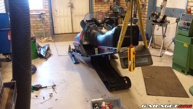

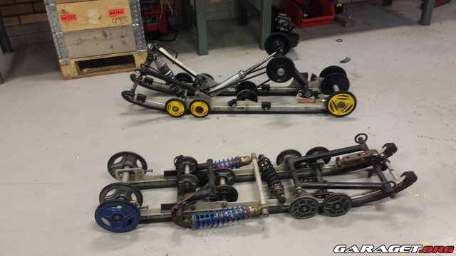

Sen så har korvgrillar skotern fått sig en ny boggie från en Renegage -07 istället för originalet -95. Bytte även alla lager förstås. Fick en ny omklädd dyna med.
https://www1.garaget.org/gallery/images/42/41809/41809-08682e13048ed721bab7c8d3436b50a5.jpg
https://www1.garaget.org/gallery/images/42/41809/41809-305a0a9fd33629412e84fb5e950e5e59.jpg
https://www1.garaget.org/gallery/images/42/41809/41809-9b27e48fae4337633fde8fa668e365de.jpg

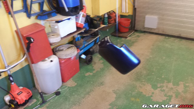

En spegelkåpa har syncron oxå fått då den saknade en.
https://www1.garaget.org/gallery/images/42/41809/41809-90849464ab27aec8b830873e17e30048.jpg

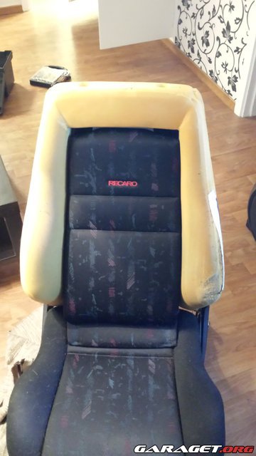

Har varit på sätet idag å klätt av d då ena sidokudden+tyget var kass. Lämnas in imorgon så den snart blir påställd smile

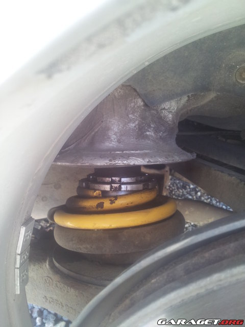

Nu har d varit mycket annat än skruvat. Bytt en kedjespännare i onödan och har köpt några nya fälgar då gamla slog av vikter konstant....... Och med dom nya däcken skrapar d i fjäderbensskålen fram och även i "kjolarna" Har beställt ett par nya 205/45 då ja tänkte sänka och 215 var i gränsfall för att d ska gå OCH JA den har mongo profil på denna modellen. Har även monterat spacers bak på 1cm då jag tyckte dom satt lite väl långt in. 30mm FK fjädrar är tanken då det är enda som går att få tag i till syncron, Letat dagar och nätter! En liten bild på mina 55 profils ballongdäck på nya fälgarna. Har planerat på att lyfta ut motorn med och byta lyftare/blockpackning/packboxar/kedjor å allt sådant och behålla bilen ett bra tag. Må hända det är mycket jobb men man kan it låta en sådan förfalla när d är en ovanligt bil.

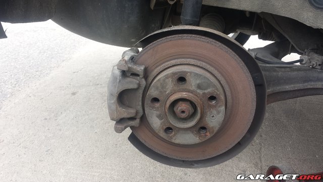

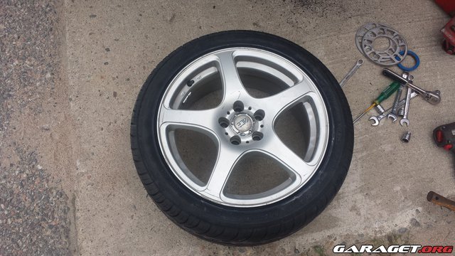

Igår kom äntligen däcken så åkte direkt och krängde om för att slippa att det ska ta i hela tiden. Fixade även ett bromsok som inte tagit nå alls. Slägga och snurra på glidpinnarna så löste det sig. Men som man ser på bilderna börjar d bli dags att sänka bilen med en 30mm sats.

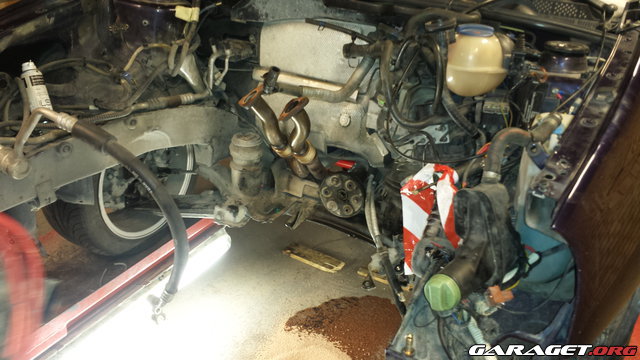

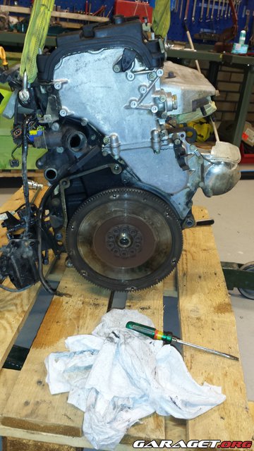

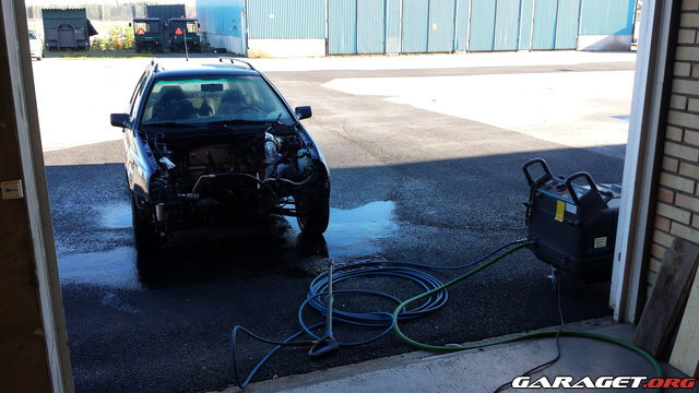

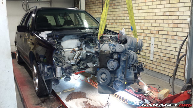

Har nu sålt bort mk4:an efter 3,5 år av trogen tjänst. Blev nya tag i syncron istället då kamkedjan har låtit lite sen den köptes och även en lyftare som halvdålig. Blev ett litet större jobb än väntat och pågår fortfarande.
Började med att ta lös lådan för att kunna komma åt kedjan men d var tydligen inte bara så lätt på en syncro så tog ett beslut av att riva ut hela skiten.
https://www1.garaget.org/gallery/images/42/41809/41809-c037912f075a7ed95bb996ff9f25a64f.jpg
Och tomt blev det fort
https://www1.garaget.org/gallery/images/42/41809/41809-b3047e28ba9d06d6034dfb394c8d8b53.jpg

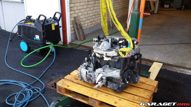

Ut med helvetet och fram med högtryckarn för att få bort lite skit
https://www1.garaget.org/gallery/images/42/41809/41809-1b2ce849aa2aaf2476bc61901f3b30d0.jpg
https://www1.garaget.org/gallery/images/42/41809/41809-abef364ab36e11e99163ac647f6e63bf.jpg

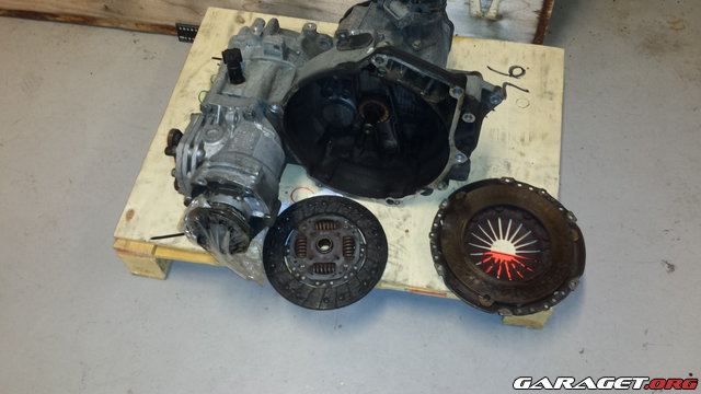

Klyva lådan och beslutade på att beställa in en ny koppling under natten för att slippa plocka ner sakerna igen. Lamell,tryckplatta och lager. Även fast den hade funkat många mil till.
https://www1.garaget.org/gallery/images/42/41809/41809-a34f4c4c7bedbb764c89bf4a61048e23.jpg
https://www1.garaget.org/gallery/images/42/41809/41809-f786b58610524bae48cd2aafece73be9.jpg

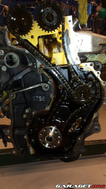

Bort med insuget,ventilkåpan och kamaxelkåporna så man kommer fram till kedjorna
https://www1.garaget.org/gallery/images/42/41809/41809-ffd83f7f97067be3d9980938880bdacb.jpg
Tog sen loss kammarna och bytte alla lyftare och smällde dit kedjorna men där tog d stop utan nya tag nästa helg då kopplingen kommer. Och så fler bilder smile
