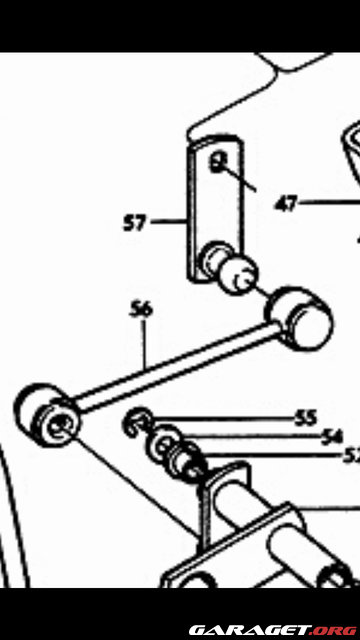

Jag har en amazon automat och skulle behöva hitta detta stag/länkarm med kulor.
Eller finns det nåt sätt man kan fixa glappet den glappar nämligen nästan 10mm och det gör så den är svår att få i P och L

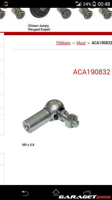

Jag tror jag har hittat en lösning
2 såna och gängstång imellan så blir de no bra
