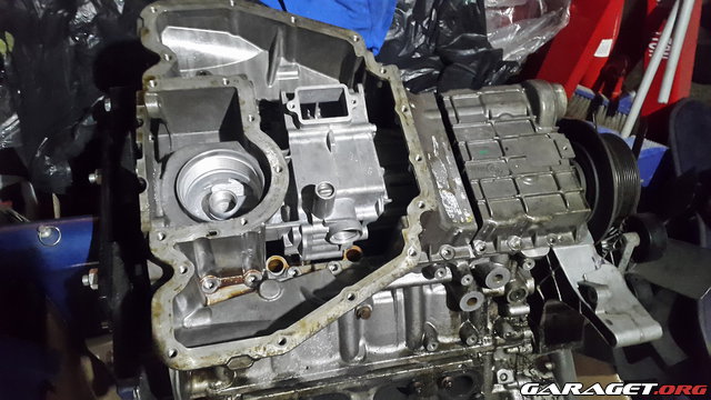

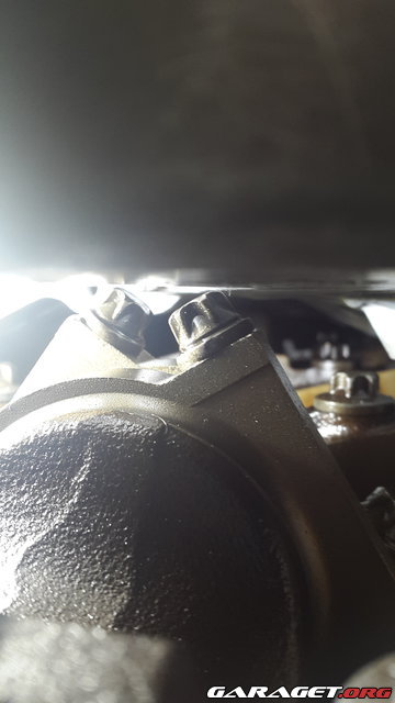

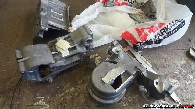

Har tagit ur lite ur väggarna på pumpen, och klippt till lite 3mm aluplåt som ska svetsas i så vevstaksbultarna går fritt

varför grejjar du så mycket med oljepumpen?
Antar Emil tänker likadant som mig, vägrar ha en framtung bil. Och då behöver motorn vara så långt bak som möjligt. Så tråget hamnar bakom framvagnsbalken. Inte framför som majoriteten av byggena är. Men det är bara min gissning ^^
Bygger likadant själv fast använder en oljepump ifrån bmw x5 v8an. :]

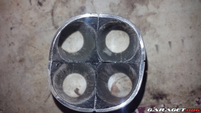

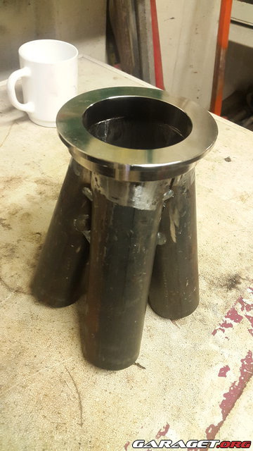

Börjat med ena kollektorn
https://www1.garaget.org/gallery/images/140/139635/139635-bd4d4265b516563120905be58a282c77.jpg
https://www1.garaget.org/gallery/images/140/139635/139635-04a772ed2d861728aa9963abb6590ac4.jpg
Tänkte göra nya v-band i svartstål med labyrinttätning senare.

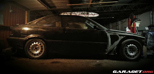

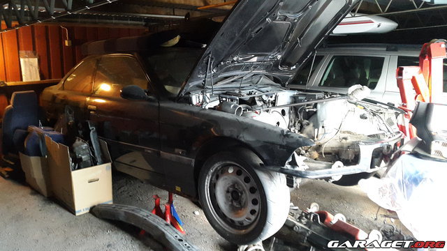

Sen är bilen nerhissad på backen för första gången på länge.
Ser ut såhär för tillfället:
https://www1.garaget.org/gallery/images/140/139635/139635-245de12101c302fd51d4c1b2ce658859.jpg

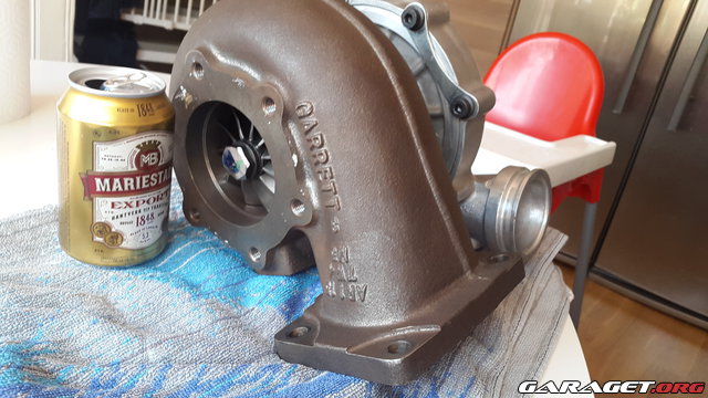

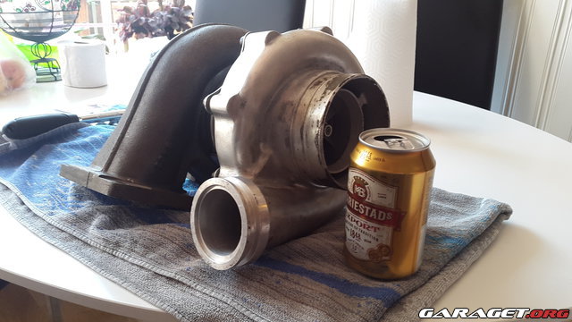

Blev en Garrett gt45, a/r 1.15, T6, runt 70mm in och 80mm ut. cool

Har börjat fundera på om mitt val av pump var vidare bra då det är ett jäkla projekt att bygga om den.
Hur mycket fick du modifiera n62 pumpen för att lira? Matchade n62 pumpen med in och utgångarna i blocket?

#110
Jo, krävs ju endel funderare för att få det att lira. Typ inget passar med n62 egentligen. Men jag har gett mig fan på att få ihop det.
Det jag har kvar nu med pumpen är att fixa rören, anslutningarna, modda fästena för den lirar inte riktigt mot tråget, modda/korta axeln, sen fixa tråget.

Är det längden på pinbultarna i överslagen som pumpen monteras i som gör att tråget inte passar på kanske? Eller är det fel geometri på pumpen som hindrar att den är bolt on?
Du har inte möjlighet att mäta längden på din pumpaxel? Vore roligt om den var rätt längd till hur jag modifierar min pump.

WDB skrev:
42emil skrev:
Har eventuellt garage/mekplats på gång nu. Så förhoppningsvis blir det lite större ingrepp med bilfan snart.
Ja, redig mekplats är väsentligt! smile
Ska bli spännande å se om du får ihop det.

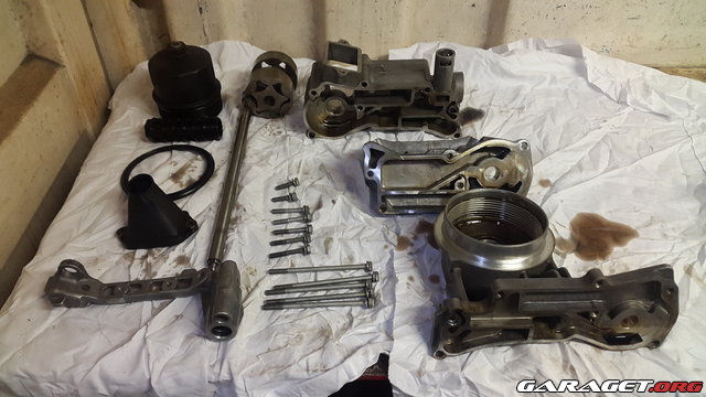

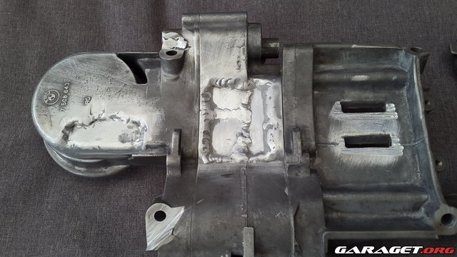

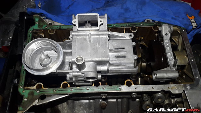

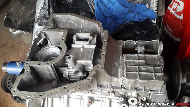

Geometrin. Pumpen är två delar, själva pumphuset med pickup och oljefilterhållare, och främre delen som är som en "lagring" för axeln samt att den skarvar oljeanslutningarna. Behöver kapa endel för att få det att passa. Sen behöver skruvhålen i pumpen flyttas nån mm för att filterhållaren ska ligga rätt i hålet i tråget. Alternativt får jag flytta hålet i tråget, men är lite tajt om utrymme för det. Ska se om jag hinner mäta axeln sen.
Här är lite bilder på vart jag är idag med pumpen/tråget:
https://www1.garaget.org/gallery/images/140/139635/139635-5e3357d09d7dfa2d66f298b1ba460635.jpg
https://www1.garaget.org/gallery/images/140/139635/139635-813b017bee3ce067f5a07d496244b1aa.jpg
https://www1.garaget.org/gallery/images/140/139635/139635-6a38f8522fa9e7d86842d468391e83ab.jpg
https://www1.garaget.org/gallery/images/140/139635/139635-77ba1be0259cc452fbbc33448378c67b.jpg

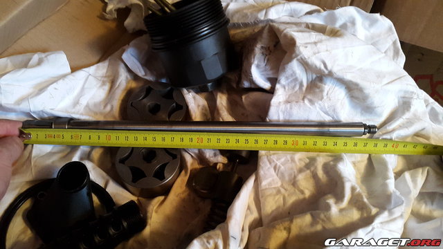

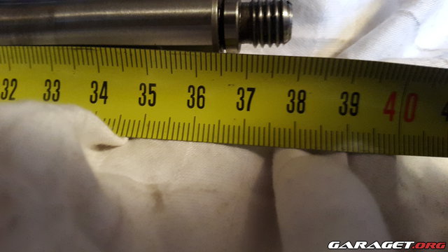

Org. n62 pumpaxel har en totallängd på ca 378mm
https://www1.garaget.org/gallery/images/140/139635/139635-6ffd6976cb26e891c317d308347cf4b7.jpg
https://www1.garaget.org/gallery/images/140/139635/139635-16af5b6944fc1bd6c8d3ccdaa9ff403e.jpg

haha fy fasen så stört! Vad jag behöver! Får införskaffa mig en och sno axeln smile Tackar!
Lust att göra två mätning till? smile Diametern på axeln och mäta diametern på de där "runda sakerna som pumpar upp oljan" (Som du har med på bild) Kan inte minnas vad det heter! (Gör mig förbryllad!)
Edit: Kom på en mätning till som vore guld att få reda på! Avståndet på änden till drevet när det är monterat. Tack på förhand! smile

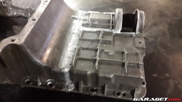

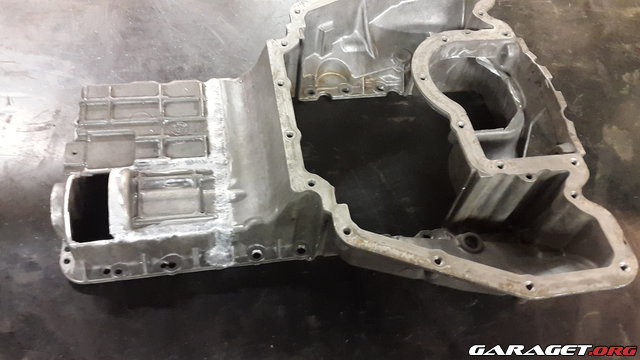

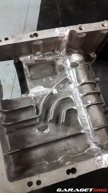

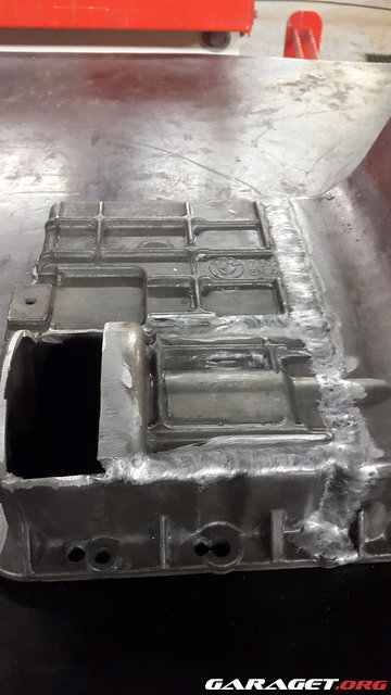

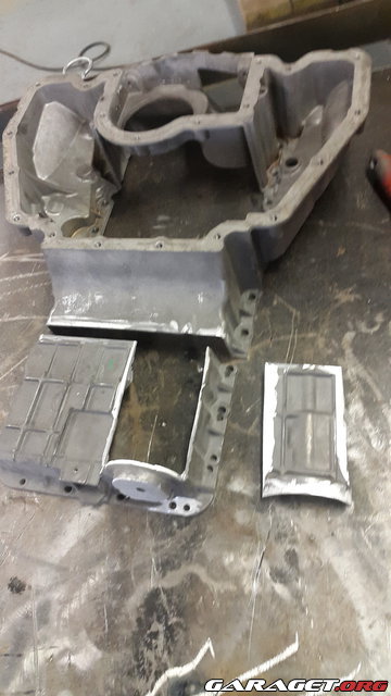

Pular vidare med tråget
https://www1.garaget.org/gallery/images/140/139635/139635-46b7973277f404177640627245fb8aa2.jpg
https://www1.garaget.org/gallery/images/140/139635/139635-accaee4f59699462be1936fa9a3a11cd.jpg
https://www1.garaget.org/gallery/images/140/139635/139635-dd019aba5b64c72130b719fa4d1b7bfd.jpg
https://www1.garaget.org/gallery/images/140/139635/139635-b8f385bd31fe5ec948f832ee9e3aa0ee.jpg
https://www1.garaget.org/gallery/images/140/139635/139635-cb135a8e40a3753aadf7b08b4c329928.jpg
https://www1.garaget.org/gallery/images/140/139635/139635-245f42a5edcfe8f025d022860ebf066a.jpg
