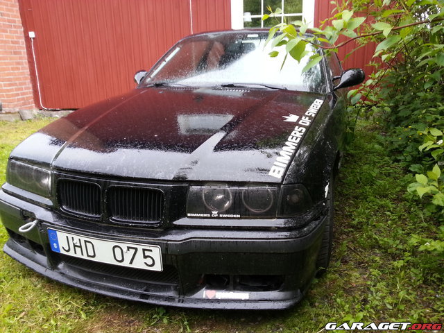

Bilen som ska "våldtas" är denna: http://www.garaget.org/?car=196588
Den har stått undanställd och oanvänd i ca 2 år nu.
Såhär ser bilen ut där den står idag https://www1.garaget.org/gallery/images/140/139635/139635-56cc4cd405f54fea0ac48297863c8601.jpg

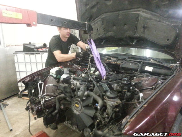

Förberdelse för urplockning av motor/växellåda https://www1.garaget.org/gallery/images/140/139635/139635-e52ca21acd7ca500b6b0885bb294faaf.jpg

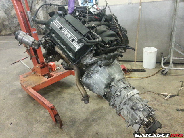

Mycket brytande och lyftande senare så fick vi ut paketet https://www1.garaget.org/gallery/images/140/139635/139635-43bdf07cfed14d6ebb6101c576ea1d14.jpg

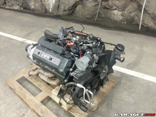

Ett stycke M62B44 med S6S 420G https://www1.garaget.org/gallery/images/140/139635/139635-5075058030f5e04cd241162e3b644dba.jpg

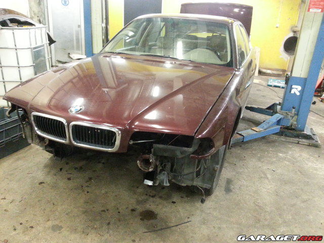

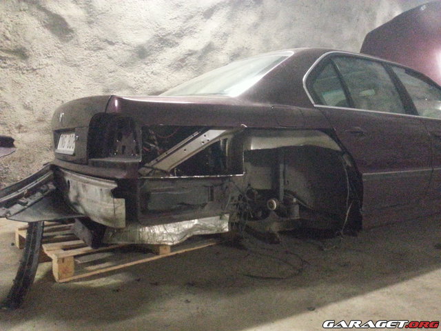

Inte mycket kvar på 740n nu. Nån som vill köpa nåt så hojta till wink https://www1.garaget.org/gallery/images/140/139635/139635-afa8fa2f395f350d87d36c4bf07207ff.jpg

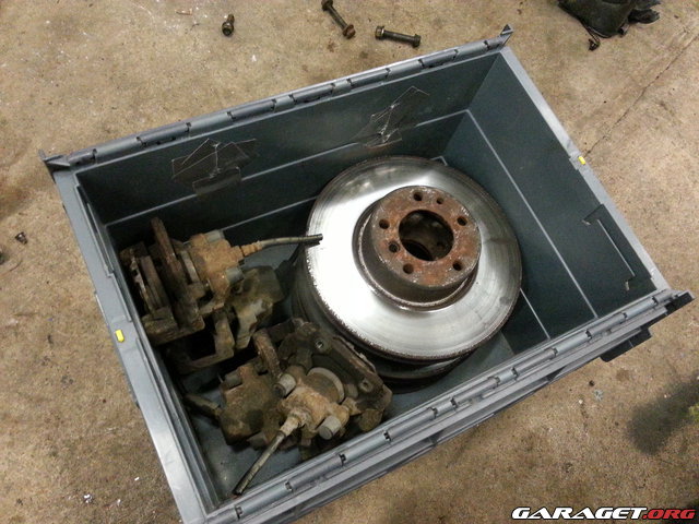

Lite bromsar. Kommer förmodligen inte använda bakbromsarna då dom var solida hmm https://www1.garaget.org/gallery/images/140/139635/139635-a967e4bccaa9050100f1e3f4a0e0cb60.jpg

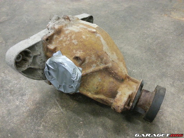

210-diff. Ska eventuellt användas om jag får det att lira med drivaxlar och medbringare. Kommer svetsas isåfall. https://www1.garaget.org/gallery/images/140/139635/139635-0078935930043eae6522815fb427dd21.jpg

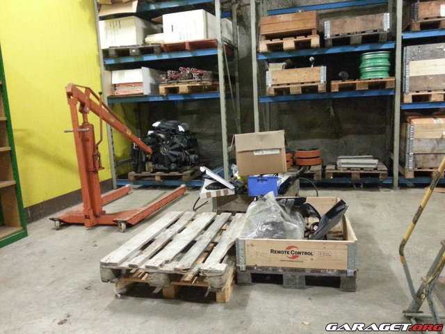

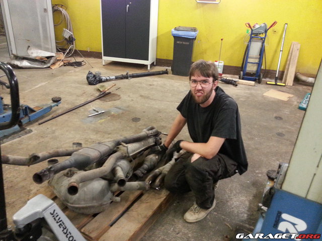

Bra med polare som hugger in och hjälper till ibland.  Kardan syns i bakgrunden oxå. https://www1.garaget.org/gallery/images/140/139635/139635-a5a404ed900d57eca135f4ff8f1ece42.jpg

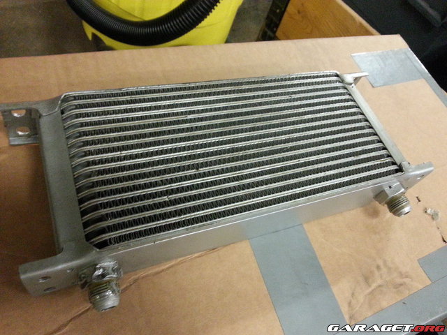

Fick en oljekyl av polarn som jag kommer använda. Behöver bara byta en nippel på den. https://www1.garaget.org/gallery/images/140/139635/139635-b0988576f6477343c0a84290b46eb9f7.jpg

nej det finns ju e36 med v8 i så på något sätt borde det ju gå smile sitter det termostat i orginal oljefilterhus eller hur kör du där med oljekyl?
539 Inlägg
14 juli 2014
Ja, finns ju alpina b8. Men många saker som skiljer på den motorn mot den här. Största är ju oljetråget och pumpen.
Nej, sitter ingen termostat vad jag vet. Oljefilterhuset är separat från motorn,  så det är bara lite slangar och kopplingar som krävs för att koppla in kylarn.

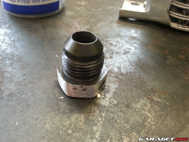

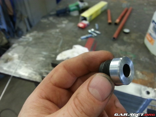

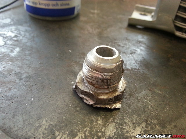

Gjorde ett litet ryck med oljekylarn idag.
Kapade bort den gamla nippeln.
https://www1.garaget.org/gallery/images/140/139635/139635-4dbad63adbea37e0e9c2552ecc7a5861.jpg
Var förbi Turbocenter en sväng igår, och dom rotade fram den här ur nån skrotlåda
https://www1.garaget.org/gallery/images/140/139635/139635-df90ebfbc63ef181731ebbf2400decb5.jpg
Nåt varv i svarven

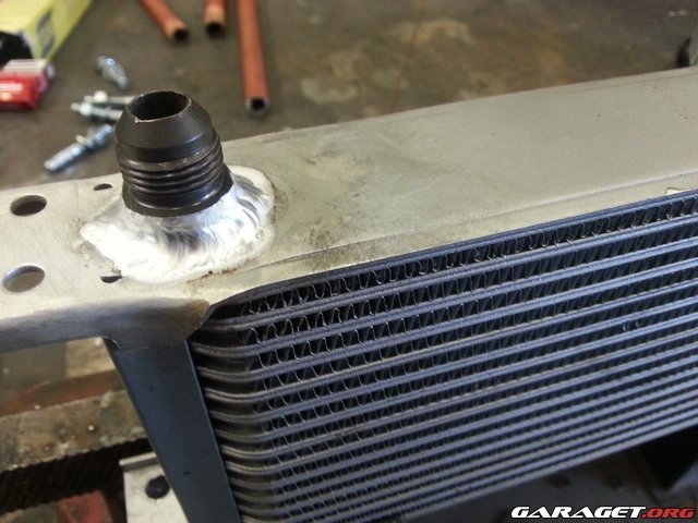

https://www1.garaget.org/gallery/images/140/139635/139635-e1693bbe5e0f91327b5e0a571cc45117.jpg
Sen elda dit. Färdigt big_smile
https://www1.garaget.org/gallery/images/140/139635/139635-d33ba61ec6c305f68b7d55b0b827b45d.jpg

Kanske inte så relevant bild, men 740n blir mindre och mindre iaf. https://www1.garaget.org/gallery/images/140/139635/139635-2a59d3f011f4a27ab0b9a26066e69775.jpg
På onsdag tågas det till Sundsvall för att träffa familjen osv. Kommer även då passa på att skruva tillbaka org.-grenrören och bes. 328an så den går att köra ner. Dock kan jag tyvärr inte ta med mig den ner själv. Så håller på att fråga runt efter nån som vill köra ner den. Inget napp där än, men det löser sig nog på nåt vis.

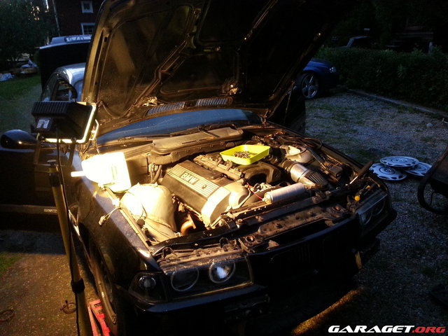

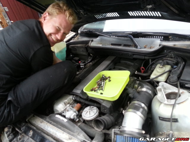

Ur med dom sönderrostade grenrören. Brorsan hjälper till
https://www1.garaget.org/gallery/images/140/139635/139635-f67fa6d86bcc407d1159048c0bff6cdb.jpg
Lite strul med att få ner med org. igen.
https://www1.garaget.org/gallery/images/140/139635/139635-feb9aaac0f955934540d5a14034a57f0.jpg

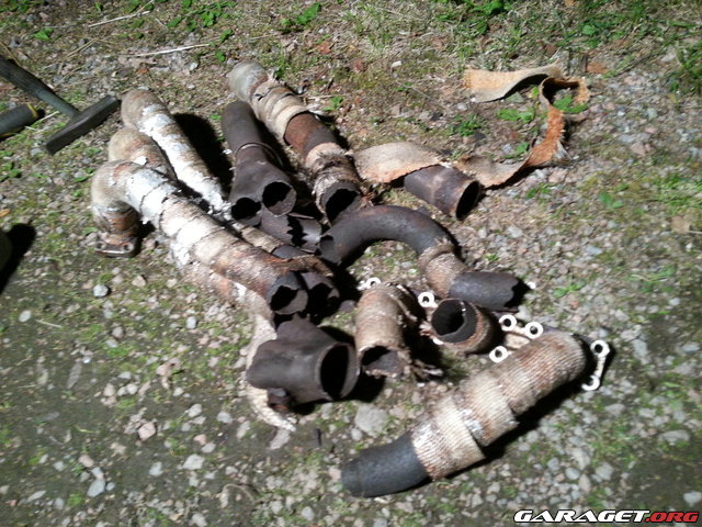

Kinas definition av "rostfritt". Tips: handla aldrig grenrör från ebay ;-)
https://www1.garaget.org/gallery/images/140/139635/139635-6124884b4373115d28e65148cf089d2e.jpg

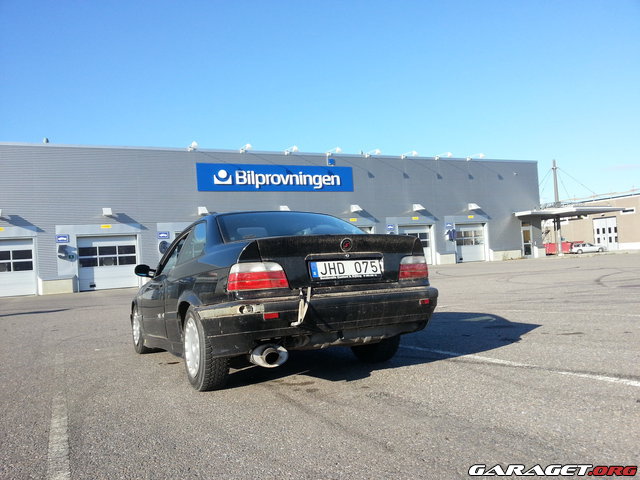

Samlade lite poäng. 9 2or blev det. Men nu är den bes. och får köras till närmaste verkstad, dvs hem till Sthlm :-D
https://www1.garaget.org/gallery/images/140/139635/139635-ab4215301487a3e015f5ed2bb4852eb7.jpg
