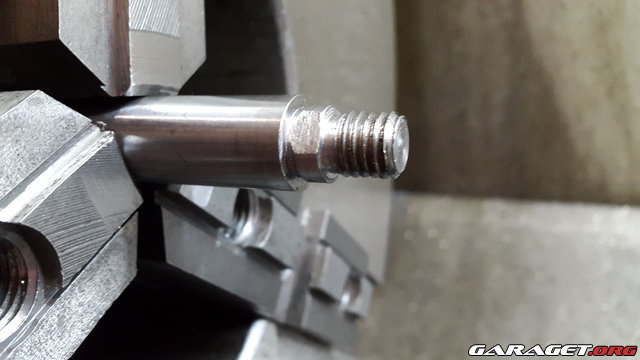

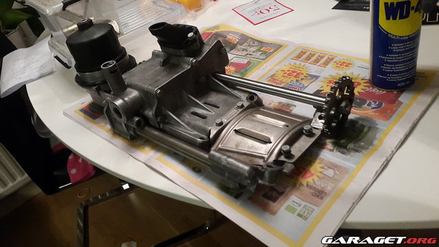

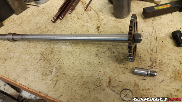

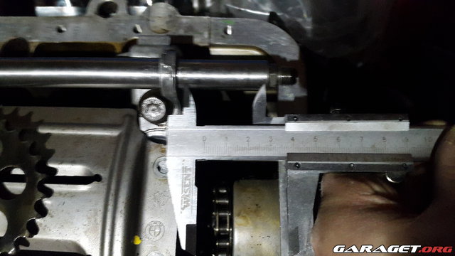

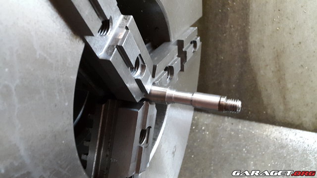

Nästan klar med pumpen nu, lite mer oljerör som ska fixas bara.
Axeln behövde kortas 39mm
https://www1.garaget.org/gallery/images/140/139635/139635-76c40a6f72fb6055a948b24a24de9860.jpg
Svarvade ner lite, och stack sedan av den
https://www1.garaget.org/gallery/images/140/139635/139635-51f350a55580b6f1a48f13507bd96242.jpg

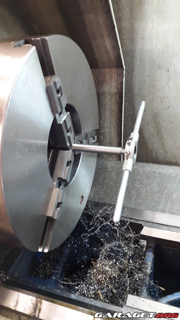

Gänga
https://www1.garaget.org/gallery/images/140/139635/139635-a8cd5df01c1521fa90e1ecc1384dbadc.jpg
Filade och putsade lite. Lite bonnigt, men funkar bra.
https://www1.garaget.org/gallery/images/140/139635/139635-eb6aaa6e4985f3cca1c10abbc87cf9d8.jpg
https://www1.garaget.org/gallery/images/140/139635/139635-11447a6e39178a041311e4275e748faa.jpg

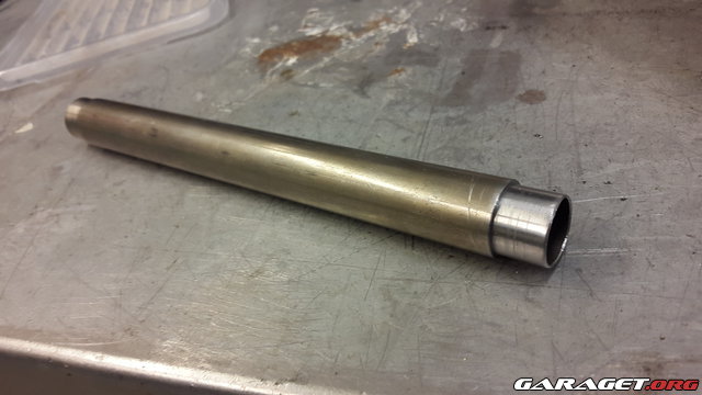

Kortade ena oljeröret 5mm
https://www1.garaget.org/gallery/images/140/139635/139635-545a299a7aba58be47d6404b59b26b96.jpg
Ihopmonterad
https://www1.garaget.org/gallery/images/140/139635/139635-72b18dea144267c640e1f3168b693618.jpg

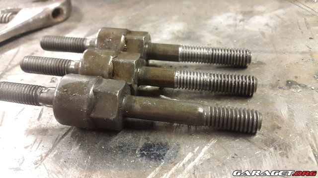

Fick gänga upp skruvarna som håller pumpen också
https://www1.garaget.org/gallery/images/140/139635/139635-219cc2a2d4b454011500645c5afebfe8.jpg

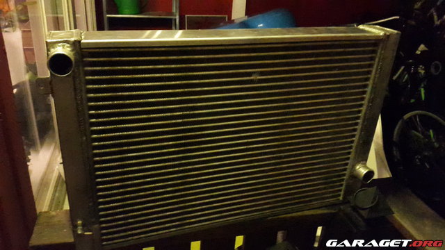

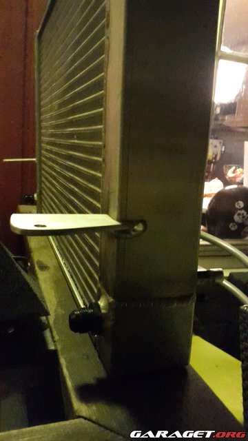

Ännu mer grejer att lägga på hög
Bla en alukylare med inbyggd oljekyl. 8 cm tjock.
https://www1.garaget.org/gallery/images/140/139635/139635-8173795b53072414fc10fe1d9aa6e012.jpg
https://www1.garaget.org/gallery/images/140/139635/139635-846992d679513afe60efb872f7a7a801.jpg

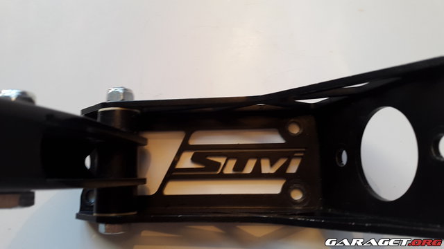

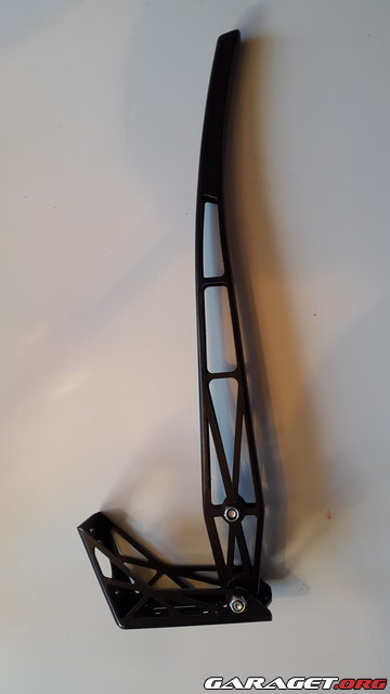

Och en Suvi-krycka
https://www1.garaget.org/gallery/images/140/139635/139635-bb806e0be39d34ff0c316db8cd3e5727.jpg
https://www1.garaget.org/gallery/images/140/139635/139635-f2d0b7804b9c4d9e4905ff14d4f87da8.jpg

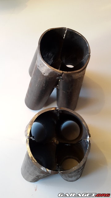

Har även konat upp kollektorerna så dom passar mot 2,5" v-bandsfläns

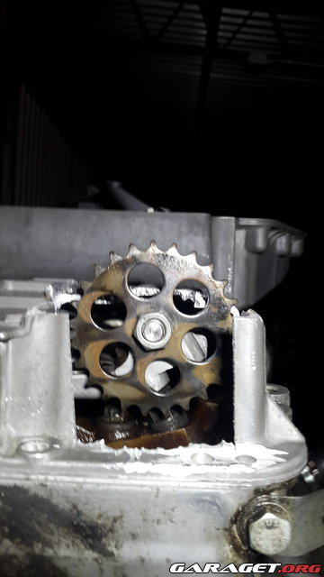

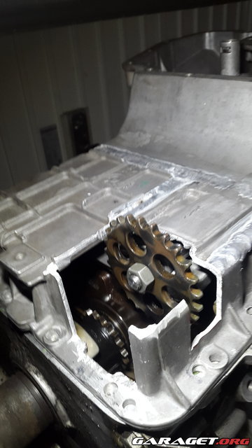

Kapade upp tråget lite mer för att få plats med det större drevet.
https://www1.garaget.org/gallery/images/140/139635/139635-19cabfe1977b6390b00963e01b70bef5.jpg
https://www1.garaget.org/gallery/images/140/139635/139635-54680d2127a6a5d3cf4be2cb3411111f.jpg
https://www1.garaget.org/gallery/images/140/139635/139635-a2c05eb7b35c48130ed75d6fffe30ecf.jpg
Ser ut som att jag kommer få bygga om fästet och kanske lite rör till styrväxeln. Vill helst att framvagnsbalken får plats mellan sumpen och bulan för drevet, så att motorn hamnar så långt ner som möjligt och att jag slipper kapa i balken. Vill slippa distanser till balken också, men kanske blir så ändå. Får se hur allt lirar sen.

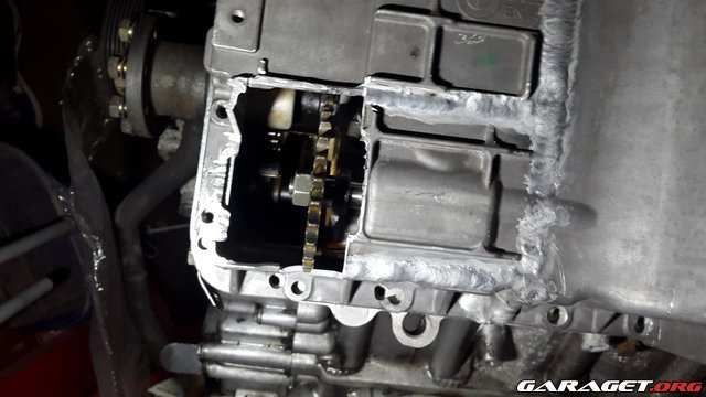

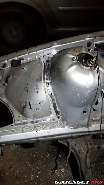

Har lagt igen öppningen för drevet.
https://www1.garaget.org/gallery/images/140/139635/139635-4288e734a1050085d921a3670301782a.jpg

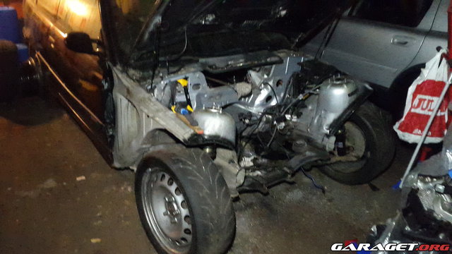

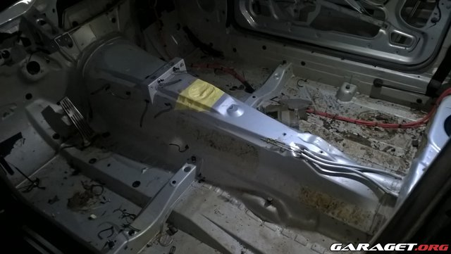

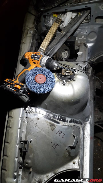

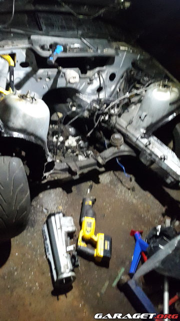

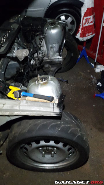

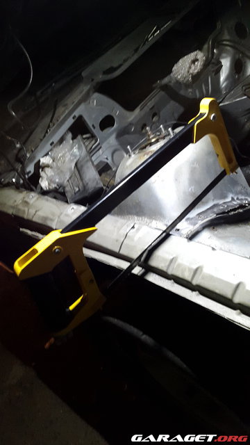

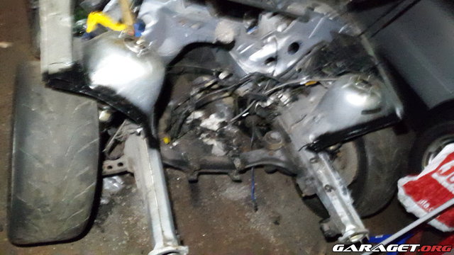

Fimpade innerskärmarna oxå. Ajabaja med vinkelkap i garagelängan, så handjagade med bågfil. Började kapa i ena rambenet med, men kommer inte riktigt åt. Ska låna en tigersåg från jobbet.
https://www1.garaget.org/gallery/images/140/139635/139635-7d5baf587a62d0235c906abfcf3189a5.jpg
Tänkte lite fel och borrade ur punktsvetsarna i tornet, men skärmen fortsatte längre bak så va ändå tvungen att såga.https://www1.garaget.org/gallery/images/140/139635/139635-373e42a3567f02e55aef67e2fb2477e8.jpg
https://www1.garaget.org/gallery/images/140/139635/139635-d5cc8f42b82f7faa28f9617fbef5d569.jpg
Lyckades ta två suddiga bilder. Men ser ut så iaf. La på lite sprayfärg för rostskydd
https://www1.garaget.org/gallery/images/140/139635/139635-bc99a2553c1c3fb4e5b19e07b78a2fde.jpg

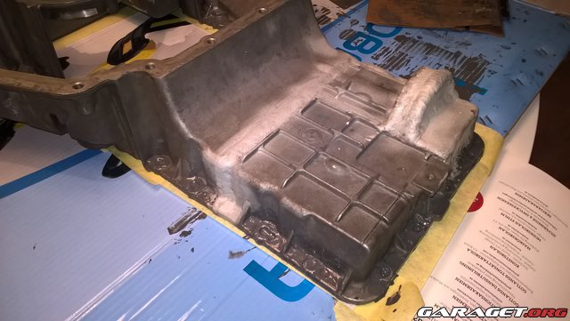

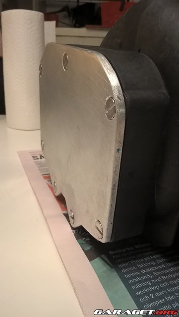

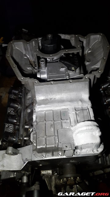

Har hållt på att smeta på lite kemisk metall på tråget. Kör med JB weld, fått för mig att det ska vara "the shit" efter lite efterforskning. Men det va lite rinnigt och svårt att jobba med. Kommer få lägga på några gånger till.
Tänkte fylla igen alla hål i flänsen och borra nya efter en packning för att få dom mer exakta.
Sen slog det sig lite vid svetsningen, så ska fylla upp lite och planfräsa oxå.
https://www1.garaget.org/gallery/images/140/139635/139635-e90ce1c6c1ac1d55003d63fdb90a802b.jpg
https://www1.garaget.org/gallery/images/140/139635/139635-f40d77834e5c2669cf8e1de299e91f99.jpg

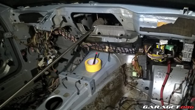

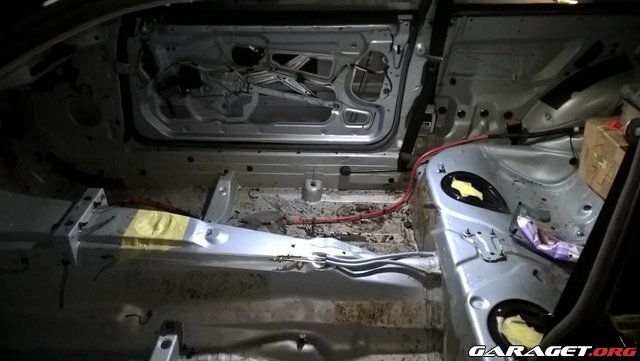

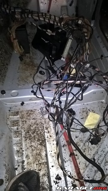

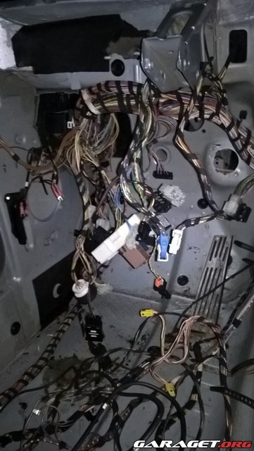

Har börjat riva ur all el. Inspirerande arbete.
https://www1.garaget.org/gallery/images/140/139635/139635-a7f650f644b1120899e7b096a7fd3933.jpg
https://www1.garaget.org/gallery/images/140/139635/139635-5bf2bebda57f9589a0239cc607809260.jpg
https://www1.garaget.org/gallery/images/140/139635/139635-38b951aab339c4ed76597a14a1bd7739.jpg

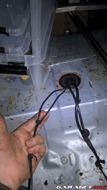

Nån som vet vart dessa två går? ABS eller? Kommer inte åt att hissa upp bak fn, så tänkte klippa dom.
Går ner bakom baksätet genom golvet.
https://www1.garaget.org/gallery/images/140/139635/139635-9472eb8ced0d493ba3147731f768974a.jpg

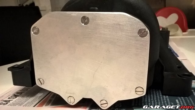

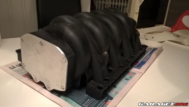

I brist på annat så slöjdade jag till en täckkåpa till bakkant på insuget. Inte riktigt klart än, ska in med vakuumanslutningar m.m.
https://www1.garaget.org/gallery/images/140/139635/139635-1386e8c3aa2fe986774be9fca56da6c7.jpg
https://www1.garaget.org/gallery/images/140/139635/139635-b80a421e321fcd3b8cea58bc108b872c.jpg
https://www1.garaget.org/gallery/images/140/139635/139635-b0a23a3aeedf616ef65ca2d939e39d1f.jpg
Och nej, det ska inte vara spårskruv där sen tongue

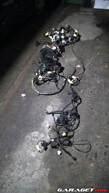

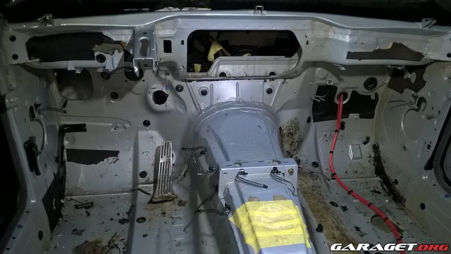

Var ut lite och drog i lite kablar, och vips så låg hela elsystemet bredvid bilen.
https://www1.garaget.org/gallery/images/140/139635/139635-1aae7d180a17b8fa2fd046388445f277.jpg
https://www1.garaget.org/gallery/images/140/139635/139635-b4abdad50343b22757ebbed0932dda9a.jpg
https://www1.garaget.org/gallery/images/140/139635/139635-84d793f7489cd2cf14b779578492b959.jpg
https://www1.garaget.org/gallery/images/140/139635/139635-44837ce96c9a7d4d1faed457ffed8583.jpg

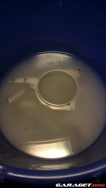

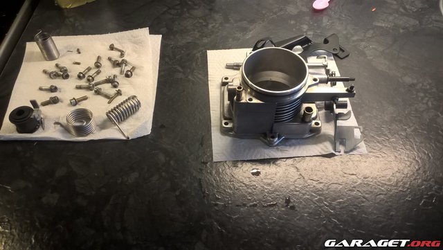

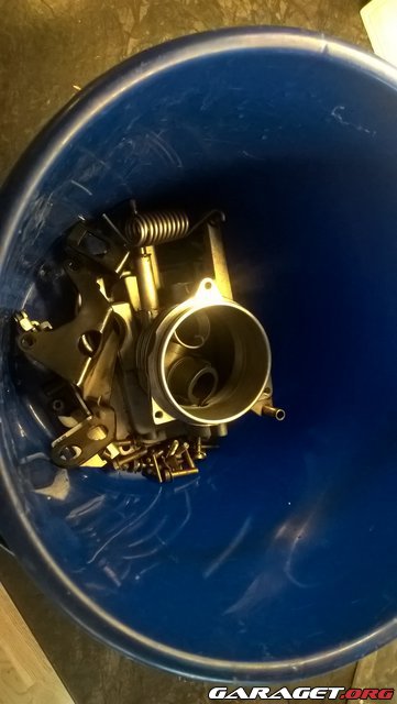

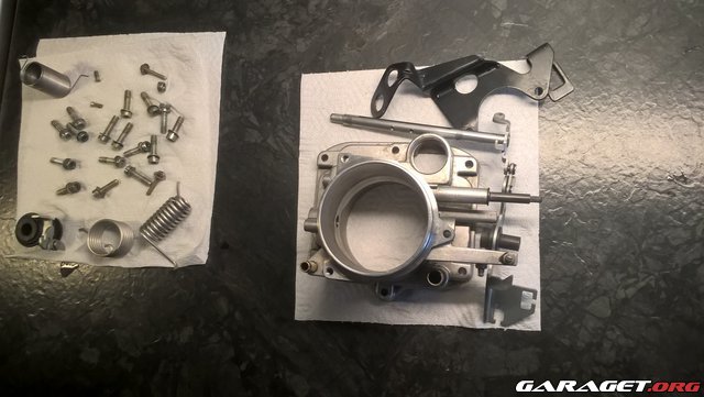

Rengjorde spjällhuset lite. Ättiksprit, bakpulver och varmvatten. Blev inte helt rent, men betydligt bättre än innan. Borstade rent med lite stålull efter tvätten.
https://www1.garaget.org/gallery/images/140/139635/139635-ca4c0b370a623010c11fd4d045cb0a5d.jpg
https://www1.garaget.org/gallery/images/140/139635/139635-1cd3b8a874f885f57caf231a0d69a288.jpg
https://www1.garaget.org/gallery/images/140/139635/139635-bbfaae74f2859b901706e14c3681a577.jpg
https://www1.garaget.org/gallery/images/140/139635/139635-8de423bee2943de9b5f2d5820b586ac3.jpg
https://www1.garaget.org/gallery/images/140/139635/139635-4c3d9c7b52e9fa81fd82637d6cb08a1d.jpg
