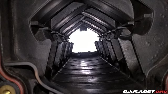

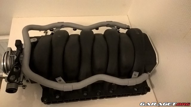

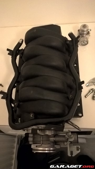

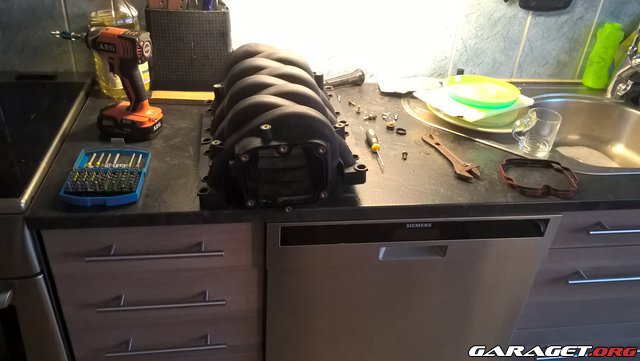

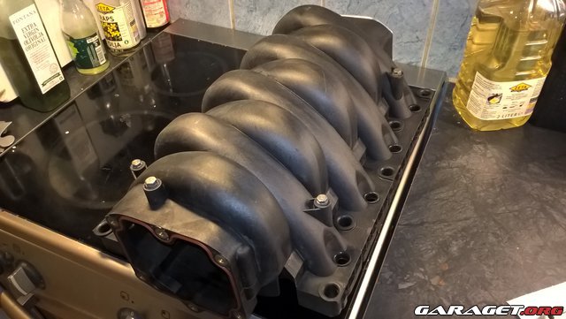

Insuget va lite oljigt på insidan
https://www1.garaget.org/gallery/images/140/139635/139635-eacd4b63b74a4221da3cdb646c7b7be8.jpg

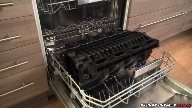

Så kastade in det i diskmaskinen
https://www1.garaget.org/gallery/images/140/139635/139635-bc1352edeac56112f40942906f2b4b6e.jpg
Fick åka en sväng åt andra hållet med
https://www1.garaget.org/gallery/images/140/139635/139635-c7f39a11ea383202073561f1cdd39a76.jpg
Rent och fint, men luktade oljeraff i hela huset:P
https://www1.garaget.org/gallery/images/140/139635/139635-4d674c1f2b13c6871a7b177176b38909.jpg

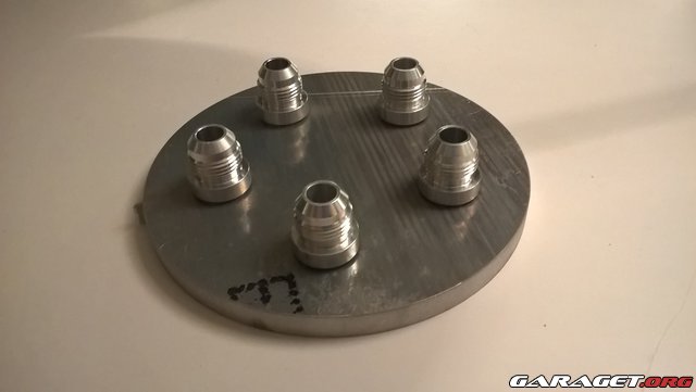

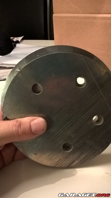

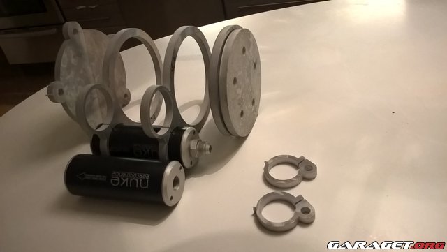

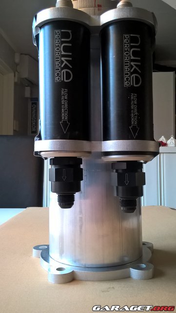

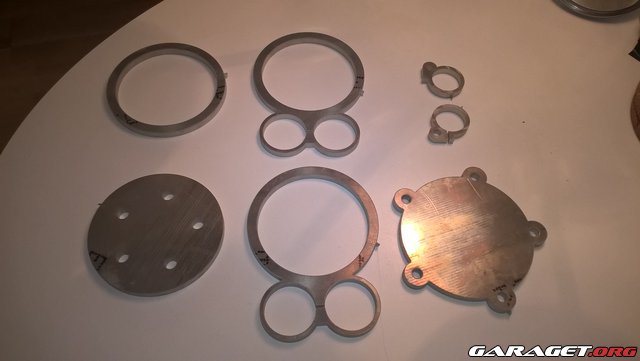

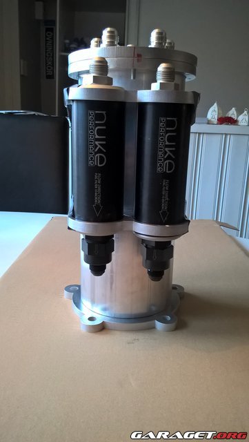

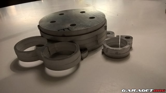

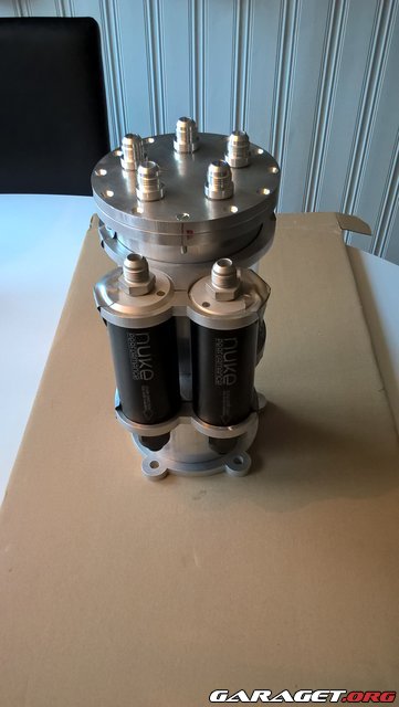

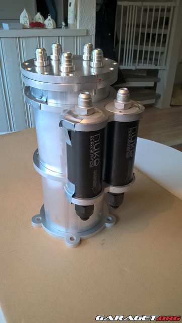

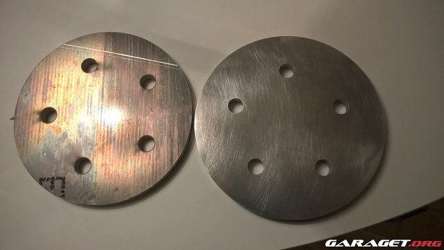

Äntligen fått mina bitar till catchtanken utskurna i 10mm alu. Tog mer än ett år sen jag gjorde ritningarna (sidan 3)
Dom små klämmorna är till pumparna. Dock har jag inte fått tag på det röret jag vill ha, så är det nån som har eller vet vart man får tag på ca 300mm långt alurör med yd på 130mm och minst 5mm godstjocklek så säg till. tongue
Tyvärr blev det ett missförstånd med yttermåttet på locket, så det behöver göras om.
https://www1.garaget.org/gallery/images/140/139635/139635-aaae216c049bb58c961fa969bb6206e2.jpg
https://www1.garaget.org/gallery/images/140/139635/139635-f151447af7bf39640ee10eaf82d25c22.jpg
https://www1.garaget.org/gallery/images/140/139635/139635-8fb55f5a3eb5b0fd540adbd0eba3d111.jpg
https://www1.garaget.org/gallery/images/140/139635/139635-a6e5a4e4151f79155f88fefe6406afdc.jpg

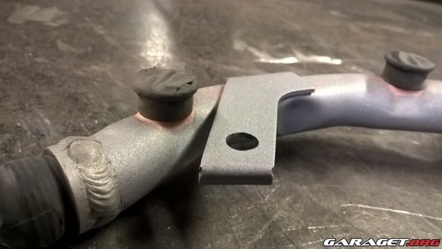

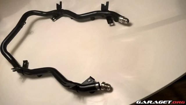

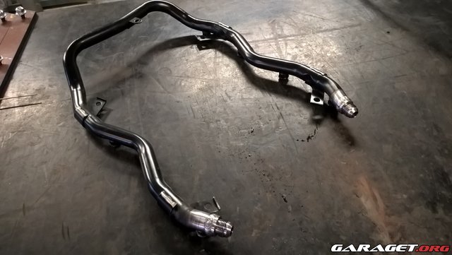

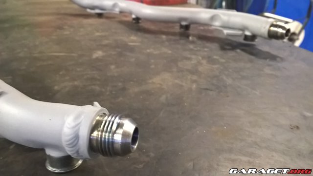

Fimpade även ändarna på fuelrailen
https://www1.garaget.org/gallery/images/140/139635/139635-f10411d08ed742b132bcd91d7f0187aa.jpg
An8 svetsmuttrar var ju som gjorda för att passa rakt i
https://www1.garaget.org/gallery/images/140/139635/139635-f0255fc8094c8f614443ad45fbeda140.jpg

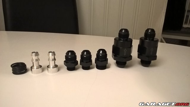

Fått hem backventiler och lite nipplar
https://www1.garaget.org/gallery/images/140/139635/139635-dcb4b8bb20a709de321bfc6c09540a03.jpg
Bla till btr
https://www1.garaget.org/gallery/images/140/139635/139635-bf273154eed308818f9dff46babffac0.jpg

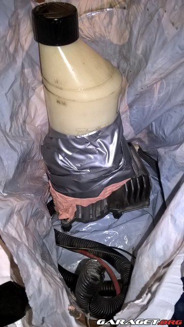

Även inhandlat en elektrisk servopump
https://www1.garaget.org/gallery/images/140/139635/139635-95bf99b99246b0b22d2195a7ce966fbf.jpg

Blir bra detta! Vad är det för servopump? Tänkte skaffa en v50 pump till min smile
539 Inlägg
10 mars 2016
#149
Tackar. Den ska va från opel Astra, utan canbus, enligt säljaren.

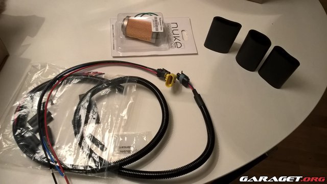

Köpte alldeles för dyrt kablage till pumparna (för att det skulle tåla sprit), en ny filterinsat och pumpisolering

Svetsade dit nipplarna på railen
https://www1.garaget.org/gallery/images/140/139635/139635-19b1079329b7867835cc5aab17a54d66.jpg
Blästrade
https://www1.garaget.org/gallery/images/140/139635/139635-830879aa20762d880f385fa8624fc169.jpg
La på lite primer tillsvidare...
https://www1.garaget.org/gallery/images/140/139635/139635-a5a05d3733808a11ba4ef9227be695df.jpg
...tyckte dock det såg rätt ballt ut med grått, men inte matt isåfall. Annars funderar jag på detaljer i Laguna Seca-blå
https://www1.garaget.org/gallery/images/140/139635/139635-8c5dd042ab4d24bcc4a75ce21e2c4f93.jpg

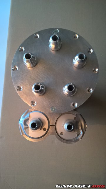

Fick tag på ett rör till catchtanken. Borrade och gängade locket och flänsen. Blir lite svarvning, fräsning och svetsning vid tillfälle.

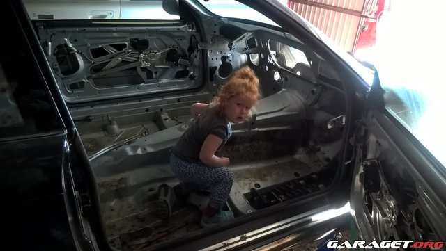

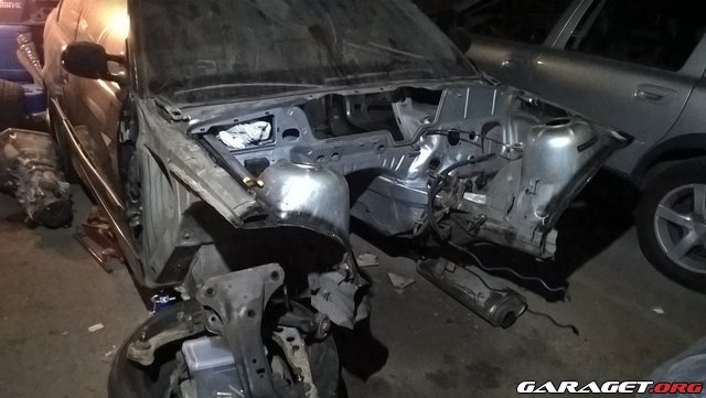

Ja, vad händer med den här bilen då? Inte så mycket. Handlar på mig lite grejer då och då. Sen har jag tagit ner framvagnen för lite renovering/förstärkning samt montering av styrvinkelkit.
Blev pappa en gång till också, så ännu mindre tid för bygget nu tongue

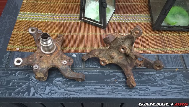

Spindlarna är inlämnade på blästring/pulverlack nu. Blir nya hjullager med.
https://www1.garaget.org/gallery/images/140/139635/139635-49b313e074646d99793f6307f7932774.jpg

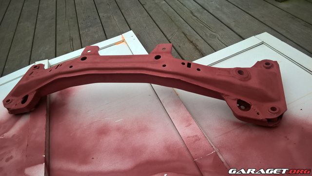

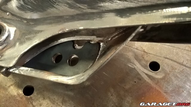

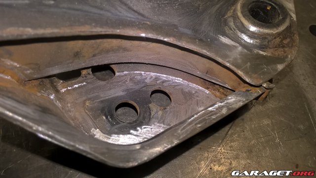

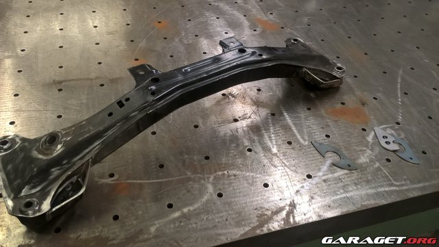

Förbereder framvagnsbalken för insvetsning av förstärkningsplåtar, med medhjälpare såklart.
https://www1.garaget.org/gallery/images/140/139635/139635-5fcb38b2780d360072a4072224b7229d.jpg
Sen har karossen blivit inspekterad också big_smile

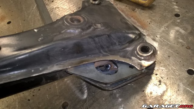

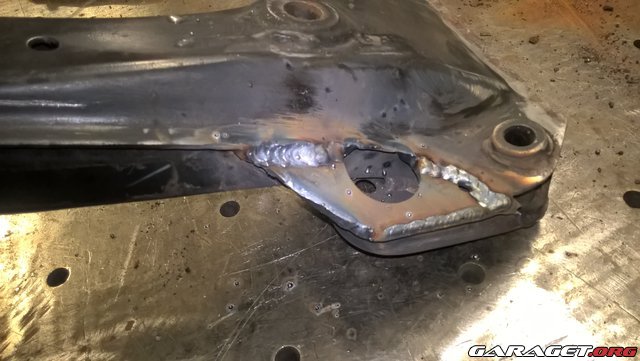

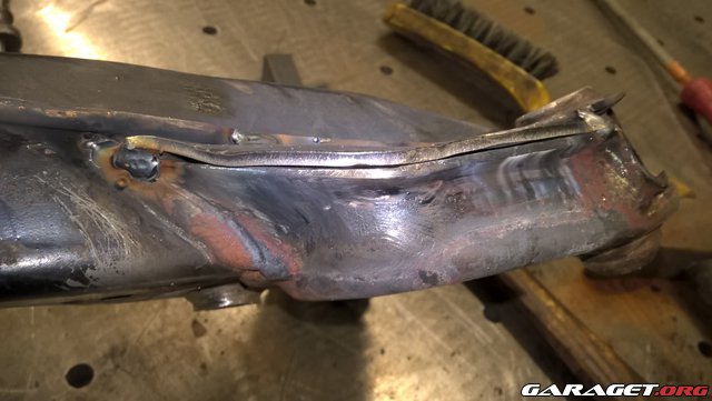

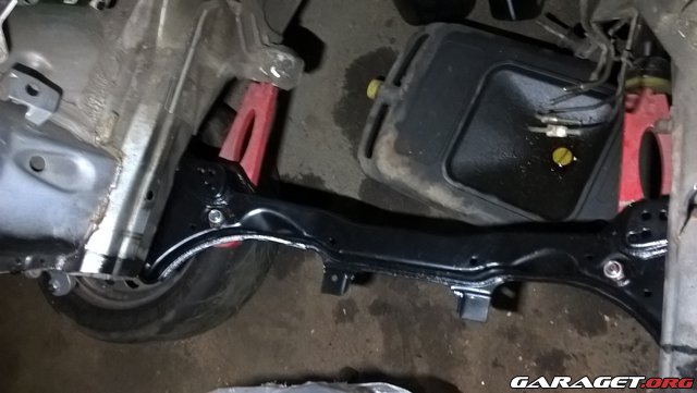

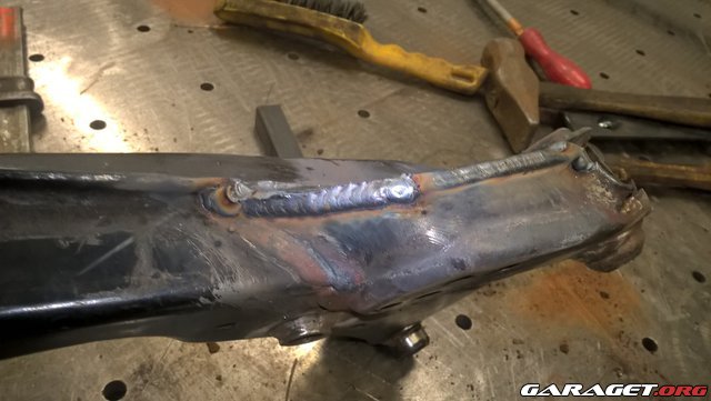

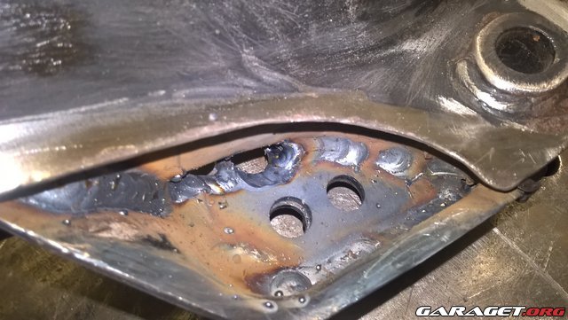

Svetsat i lite förstärkningar i framvagnsbalken för infästningarna till motorfästena.
https://www1.garaget.org/gallery/images/140/139635/139635-9c893515e0dba8a1785c715448cc588d.jpg
https://www1.garaget.org/gallery/images/140/139635/139635-dea2a1180c74c079d5ceb9d3fe6671d8.jpg
https://www1.garaget.org/gallery/images/140/139635/139635-044686d2a291f9438f45f819922b2093.jpg
https://www1.garaget.org/gallery/images/140/139635/139635-c8e755adce68e0ec4192c7dd728d0815.jpg
https://www1.garaget.org/gallery/images/140/139635/139635-ecb0adb1744701510d077bf7ca6c9de6.jpg
https://www1.garaget.org/gallery/images/140/139635/139635-f6c6a393c50ae2452a9b030c1351e8a1.jpg
https://www1.garaget.org/gallery/images/140/139635/139635-066a49fb97da7ea580a236335b9b959e.jpg
https://www1.garaget.org/gallery/images/140/139635/139635-9fbaf6a9675a88b67d46c15549ef3426.jpg

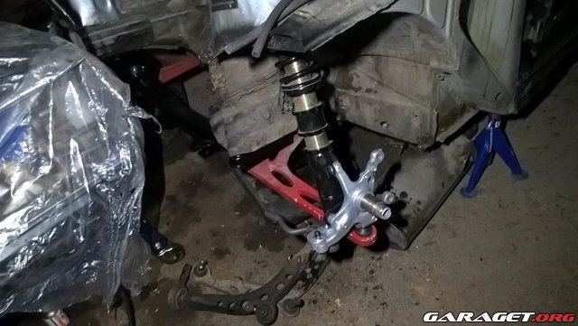

Börjat montera ihop framvagnen igen
https://www1.garaget.org/gallery/images/140/139635/139635-0e0b4fa06c7ea3bc7df39439d30904d0.jpg
https://www1.garaget.org/gallery/images/140/139635/139635-2093de8309de93eb5890ba368aca79f5.jpg
https://www1.garaget.org/gallery/images/140/139635/139635-34d76d1f0a15667de9633768c9220e22.jpg
På med lite roligare länkarmar som breddar 70mm
https://www1.garaget.org/gallery/images/140/139635/139635-bcb90d678795786a19ee0e3560859a0a.jpg

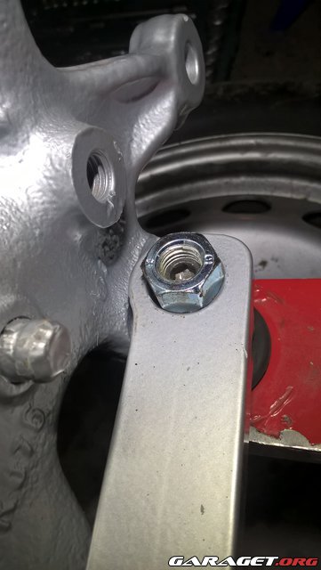

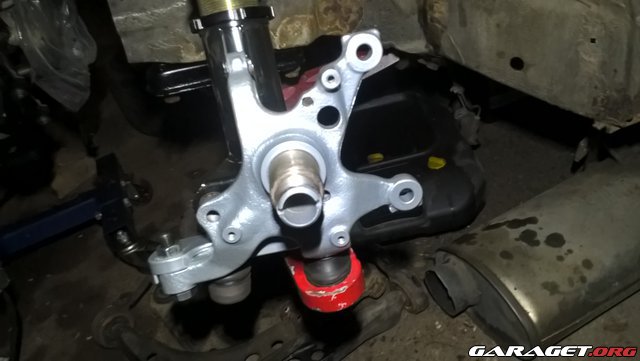

Blästrade och pulverlackade spindlar. Nya T-parts styrvinkeladaptrar som oxå fick bli silver.
https://www1.garaget.org/gallery/images/140/139635/139635-16d8abdebe0a9541811f95a1eae7902f.jpg
Känns dock inte rätt att muttern till yttre spindelleden inte tar mer gängor än såhär!?
