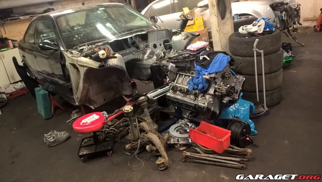

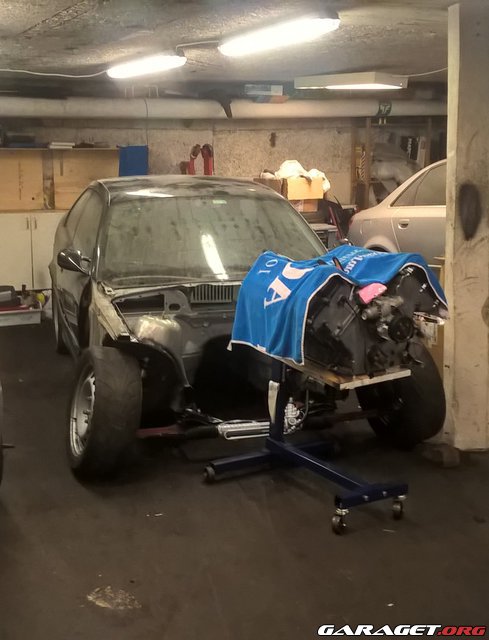

Fortsätter göra klart bilen för flytt till nya garaget

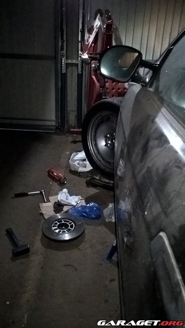

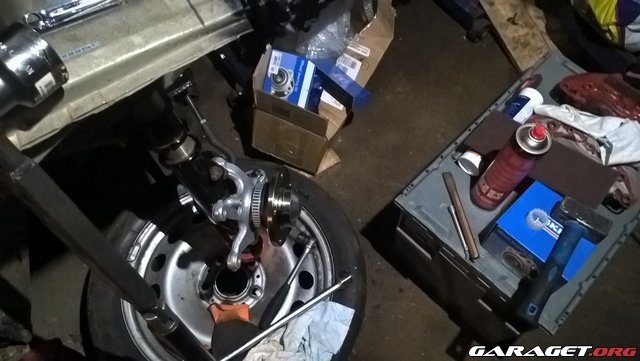

Nya hjullager på plats

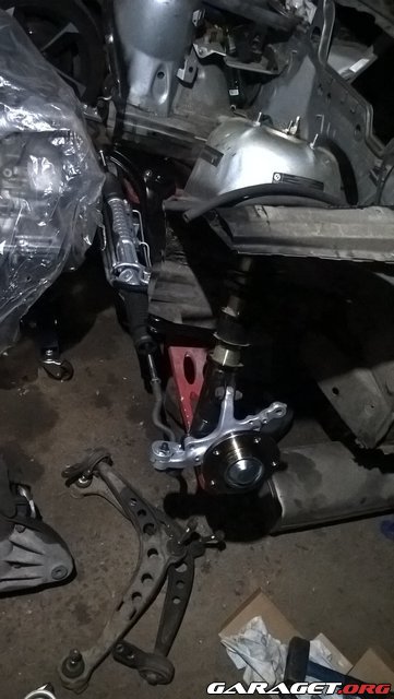

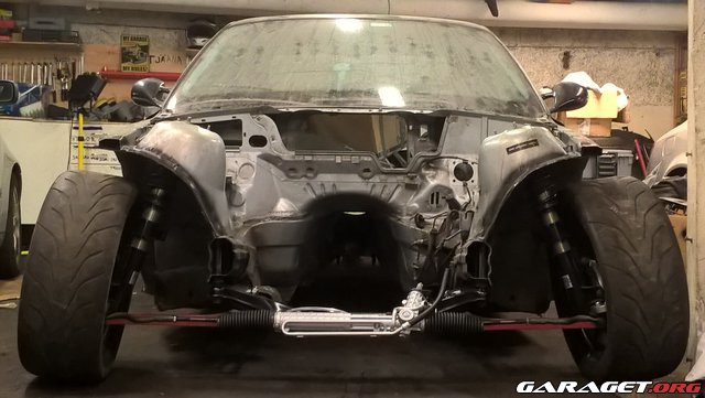

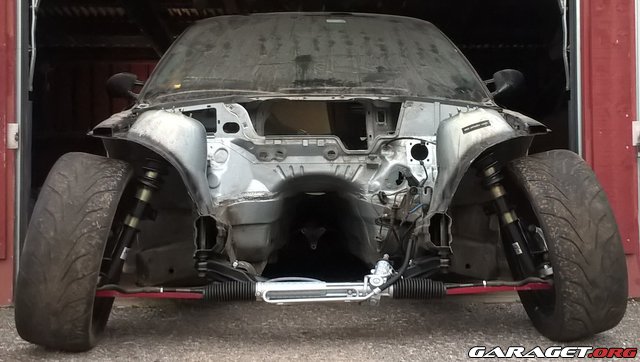

Styrväxeln monterad provisoriskt
https://www1.garaget.org/gallery/images/140/139635/139635-fb581304cfded2299e6e4f75b924c120.jpg
Lite styrvinkel
https://www1.garaget.org/gallery/images/140/139635/139635-a1cfd899618c6f7869123d430cfcc31d.jpg
https://www1.garaget.org/gallery/images/140/139635/139635-4108e57f7e5bf2da9a06f173044dd30b.jpg

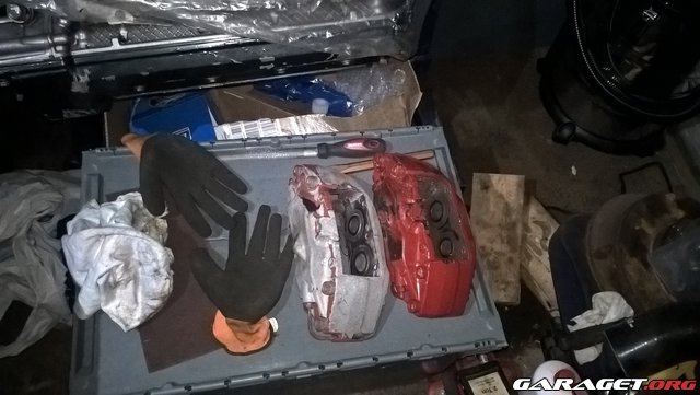

Fick även tag på 4-kolvs Brembo ok. Skall fräschas upp lite. Beställde även e46 m3 skivor till dom
https://www1.garaget.org/gallery/images/140/139635/139635-d365acdf3e6fdec2622223ab29108112.jpg

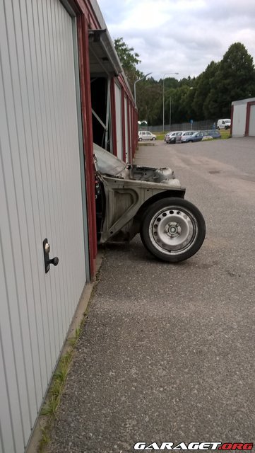

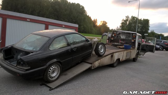

Tittut
https://www1.garaget.org/gallery/images/140/139635/139635-9b867a1754e1f9d6a9d09c4632a9758c.jpg
Första gången ute på ett tag
https://www1.garaget.org/gallery/images/140/139635/139635-d70c19456e66c4f76bb3b0d99d0e7f3e.jpg
https://www1.garaget.org/gallery/images/140/139635/139635-a90e16a4af66c3dba01703351ef1913b.jpg
In i en annan grotta på obestämd framtid
https://www1.garaget.org/gallery/images/140/139635/139635-84f2184f96880e6d0aa3cdb17e7f753b.jpg

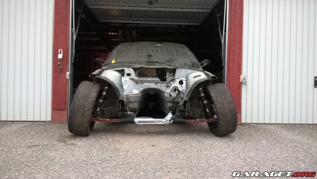

Den ska inte se ut som ett extremt kissnödigt barn sen hoppas jag smile
539 Inlägg
18 juli 2016
#166

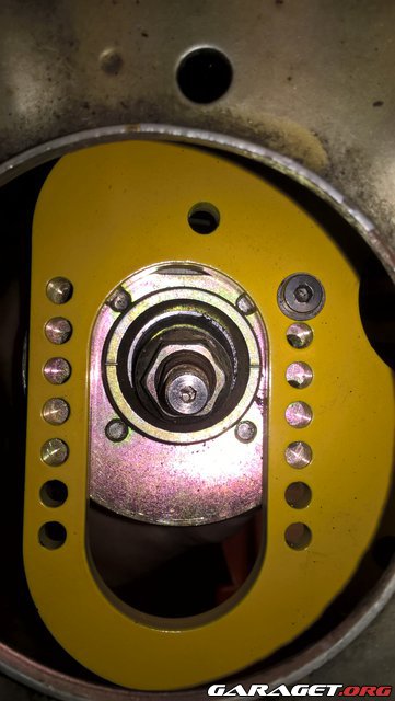

Haha, nej. Har fått många kommentarer om det tongue Kastade bara ihop framvagnen för att kunna flytta bilen. Ska dit med t-parts "topplagringsförlyttare" sen. Sen är topplagringen justerad för max camber nu, och ihop med dom här länkarmarna blir det galet mycket camber. Det dumma med mina coils är att man kommer inte åt justeringen när fjäderbenet är monterat heller.
539 Inlägg
19 juli 2016
#167

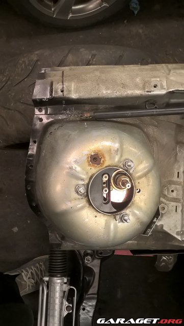

Justerade ut max
https://www1.garaget.org/gallery/images/140/139635/139635-489eedd05b7e16a5d48f4bb484f16510.jpg
Innan
https://www1.garaget.org/gallery/images/140/139635/139635-76e93e8da9c6e2a4404b2012c759938a.jpg
Efter
https://www1.garaget.org/gallery/images/140/139635/139635-481f1e0ca22cb3260ee9da0f60b5bfca.jpg
Lite bättre blev det iaf.

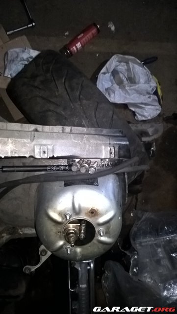

Fick fel plattor till topplagringarna, så skickade tillbaka dom ihop med min lagring för måttning och nytillverkning. Så är det fler som vill köpa såna här adaptrar för HSD coils så finns det framöver tongue
https://www1.garaget.org/gallery/images/140/139635/139635-0531dd69b9856cc47d85c6d0bfdf2625.jpg

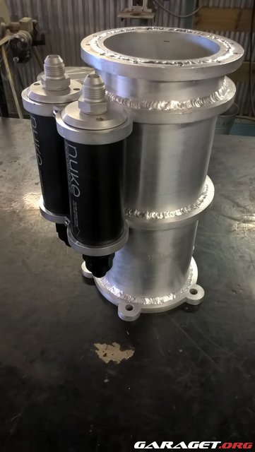

Gjort lite med catchtanken oxå
https://www1.garaget.org/gallery/images/140/139635/139635-2b8cc565c0b6039a5afc3ad90371945b.jpg
https://www1.garaget.org/gallery/images/140/139635/139635-3cea886108a4cf48c5c877da235382da.jpg
Flänsen ska planas, och så ska det fräsas o-ringsspår. Sen ska alla nipplar mm fast i locket.

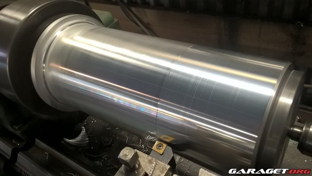

Fått tillbaka tråget från planfräsning och borrat upp hålen
https://www1.garaget.org/gallery/images/140/139635/139635-8aada7a181b98926cdd7f7b1a580605e.jpg
En aning bredare än org tongue
https://www1.garaget.org/gallery/images/140/139635/139635-3b112235ec542e84ac66c88532e4b8eb.jpg

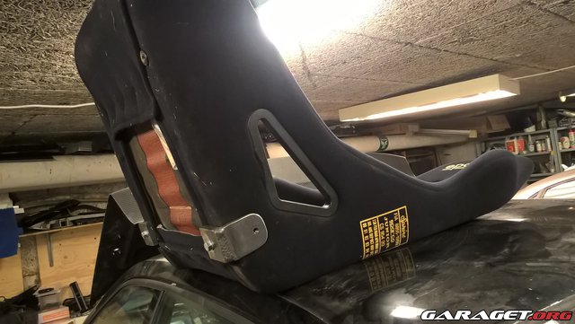

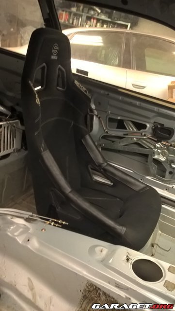

Monterat förarstolen
https://www1.garaget.org/gallery/images/140/139635/139635-df59d7e58bea766b61343134b64a9546.jpg
Passagerarstolen var av äldre modell, så det fanns inga sidofästen. Stekte ihop lite adaptrar
https://www1.garaget.org/gallery/images/140/139635/139635-c5278e0ef679ab158cb4a70d74db302d.jpg
Håller även på med adaptrar till bromsarna, fästen till bakluckan, catchtanken m.m. Ingen struktur wink

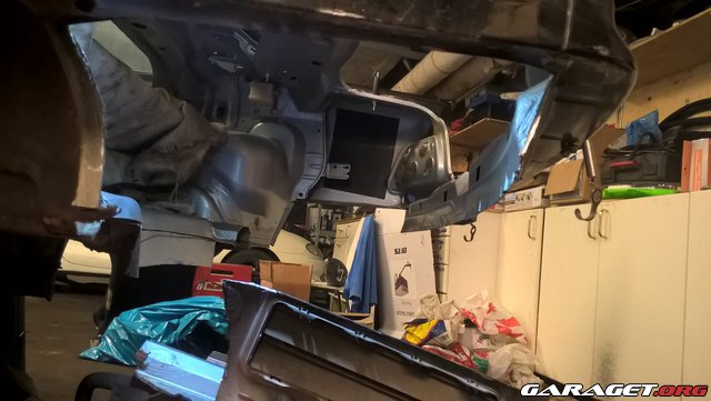

Bakvagnen är nedriven och isärplockad, har lite planer för den.
Sen är det lite småpill här och där bara.

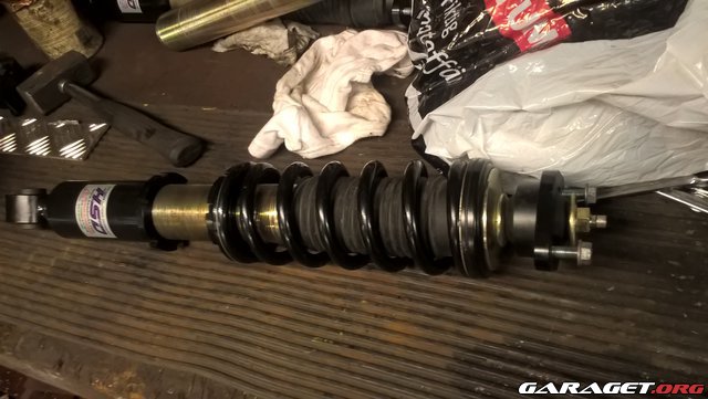

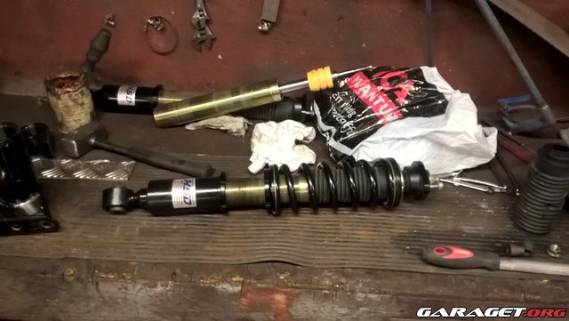

Funderat lite på bakvagnen och vad jag ska göra med den. Har lite roliga planer, men det innebär att jag måste ha coilovers bak. Så tog isär ett fjäderben fram och plockade av fjädersäten och fjäder. Skruvade isär en bakstötdäpmare sen, och se på fan, allt passade fint där. Så mailade till HSD och beställde bitarna. Dom tyckte det va en intressant idé, och ville gärna ha feedback längre fram.
https://www1.garaget.org/gallery/images/140/139635/139635-3165c5adef081eacffaefed0003308a1.jpg
https://www1.garaget.org/gallery/images/140/139635/139635-7cbb16526316e60a7fc68da5925f7177.jpg
Mer roligt på ingång

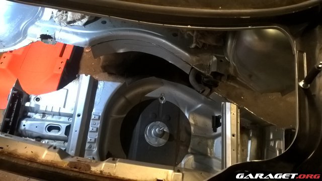

och jag tyckte jag kapade mycket när jag bara kapade ur golvet....
539 Inlägg
19 september 2016
#176
Lika bra att gå lös när ändå kapen är framme :p
Kommer bli bashbar här och fram i framtiden.

Jo men min ska sfro reggas... Tror inte dom tycker om att man tar bort allt vad som heter krocksäkerhet där bak lol
