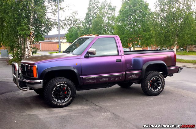

15 juli 2014
https://www1.garaget.org/gallery/images/10/9911/9911-ec9c2fa93ff235ddb28fc716196aa746.jpg
Ångrar inte mitt val av färg smile Skön effekt.

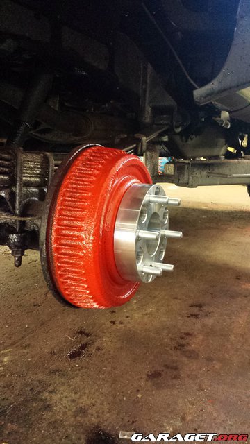

19 juli 2014
Idag blev det spacers! Ska det göras så görs det ordentligt smile
https://www1.garaget.org/gallery/images/10/9911/9911-39f5caa78dfaa349457291430486fe99.jpg

19 juli 2014
Om det ska göra ordentligt så ska du väl ändå köpa fälgar som är tillräckligt breda! det där gör bara att du belastar hjullagret mer dock marginellt men ändå
18 Inlägg
20 juli 2014
Tack som fan för de inspirerande tipsen och din trevliga ton. Jag hör av mig om jag behöver fler råd från dig. roll

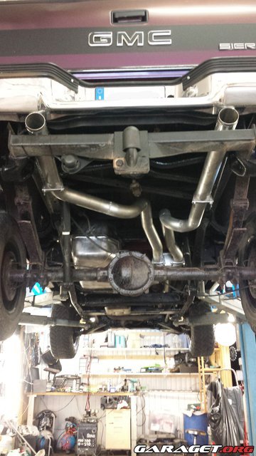

Då var avgassystemet klart.
Som vanligt var planen att det skulle göras snabbt och smidigt så därför investerade jag i ett 3" "cat-back" -system från Summit racing.
Bolt on sa dom men det sket sig väldigt omgående och felade väldigt mycket så då var det till att rulla fram svets och vinkelslip och kapa, vinkla och skarva på många ställen.
Avskyr att jävlas med avgassystem med det gav mig iofs möjlighet att placera utblåsen precis där jag vill ha dom.
Det är en 88 så det finns ingen katalysator så det är nu 3" självmodifierat dual exhaust som mullrar riktigt mysig.
Som bunus började tanken läcka när jag lyfte upp bilen och det visade sig vara ett styggt rostangrepp så jag blev tvungen att byta den.
https://www1.garaget.org/gallery/images/10/9911/9911-884815c01611b854e04aa1387bae3508.jpg
