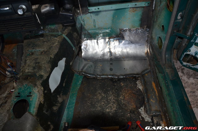

har aldrig svetsat i bilplåt innan detta projekt så har vart mycket att lära framföralt när det gäller formning av plåt. jag använde en 2x4 tum's regel som jag sågade ut efter golvets form, tycker deta funka bra!big_smile
https://www1.garaget.org/gallery/images/207/206392/206392-8652eb0a389a50df04784ca80471eb01.jpg
ska svetsa klart alt imorgon imorgon.
https://www1.garaget.org/gallery/images/207/206392/206392-e3126bc25601fe0b743a6f101514608e.jpg

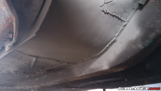

bör jag hel svetsa från undersidan oxå? käns som det borde komma in fukt i mellan plåtarna eller räker det med underedsmassa? kom gärna med tips! smile

Jag tycker inte att de är nödvändigt. Se till att det är starkt från ovansidan och kör med kitt/underredsmassa under. Även om du helsvetsar underifrån bör du använda detta för att det förmodligen inte blir helt tätt ändå. Ska du ligga under och svetsa så tänk på att ha kläder som är svårantändliga och en hink vatten till hands.smile

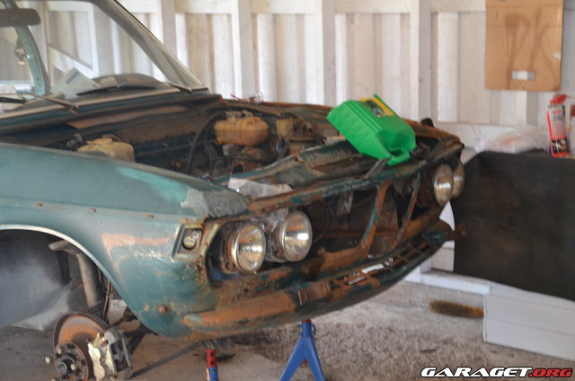

kofångare och grill avplockade
https://www1.garaget.org/gallery/images/207/206392/206392-a0c3a033491e6a87befcb62a3bf6476d.jpg
visade sig att man fick kapa ur innerskärmarna för att ta bort skärmen

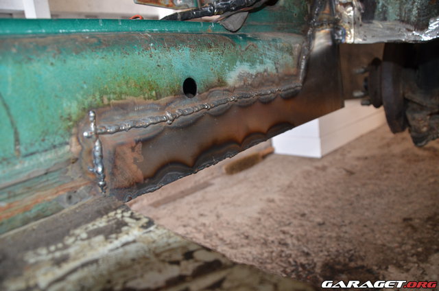

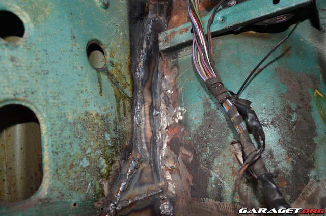

insidan av tröskeln bort kapad och bytt smile
https://www1.garaget.org/gallery/images/207/206392/206392-a280866c8004a2eeda3b74e3dc8112a3.jpg
https://www1.garaget.org/gallery/images/207/206392/206392-b7658da5ef821adc23238c5844e9c646.jpg
https://www1.garaget.org/gallery/images/207/206392/206392-79fe3ef467c28614b45c685cb55a9698.jpg

Ser bra ut! big_smile
De enda ja kan kommentera på är att kanske använda lite mer ström när du svetsar, altenativt köra med gap emellan plåtarna för att få riktig genombränning & slippa bulliga svetsar smile

Ser ut att finnas en del att göra där bakom... Men de fixar du utan problem! Snygga rostlagningar!smile
ja det det borde jag nog smile jag är nybörjare så tips uppskattas smile
