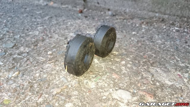

https://www1.garaget.org/gallery/images/159/158899/158899-ec4cc143b22674e32783e798531178e2.jpg
I och med att besiktningen klaga på för kort fjädringsväg tänkte jag prova att köra med lite mindre genomslag.
Visade sig inte göra någon skillnad då de inte bottnade dämparen,
men nu är det ju förberet om man vill sänkta mer.

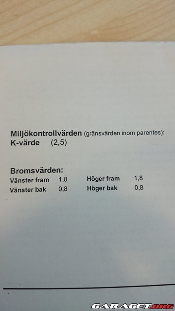

https://www1.garaget.org/gallery/images/159/158899/158899-16ae820ee285136844af70a12365adef.jpg
Bromsvärdna var klockrena, gjorde gött att se över systemet och lufta ordentligt.
Även bevis på att de nya bromsreduceringarna gör sitt jobb smile

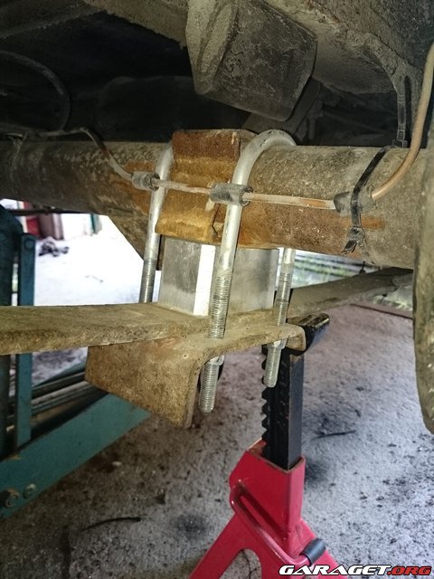

https://www1.garaget.org/gallery/images/159/158899/158899-b4324ae97c8eb1065d2c90f361f03d0e.jpg
Besiktad och godkänd!
Firar med att sänka lite, Graystone 2" block.
http://www.brickwerks.co.uk/index.php/c … -1818.html

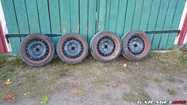

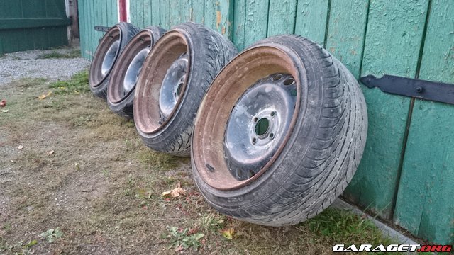

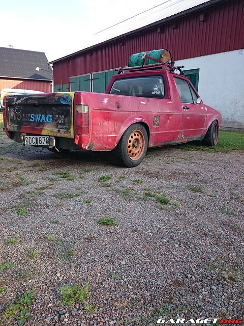

https://www1.garaget.org/gallery/images/159/158899/158899-b16ecb79799cb55adc65a7b28bce3f34.jpg
Fick tag på ett par breddade 16" med rostig bana, kommer passa bra ihop med temat.
Även en fördel med 16" då jag kör en del grusvägar, kommer lite högre upp från marken och ev. slipper skrapa i tråget.

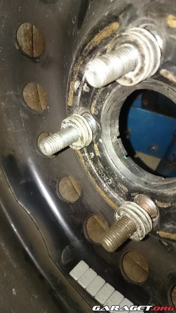

https://www1.garaget.org/gallery/images/159/158899/158899-bd51ff8f58cca2a1700f4de8331ed02f.jpg
Behövde få ut fälgarna fram 5-10mm, tog i coilsen annars.
Hade inga spacers hemma som passa så det fick bli brickor.
Även längre bult än original. (+15mm).
Funka hur bra som helst wink

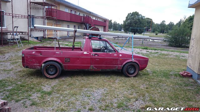

https://www1.garaget.org/gallery/images/159/158899/158899-85282637362969b5431170a5c5b74287.jpg
Transport av markis, modell stor.
16" före den sänktes, ej klossad bara flippad.

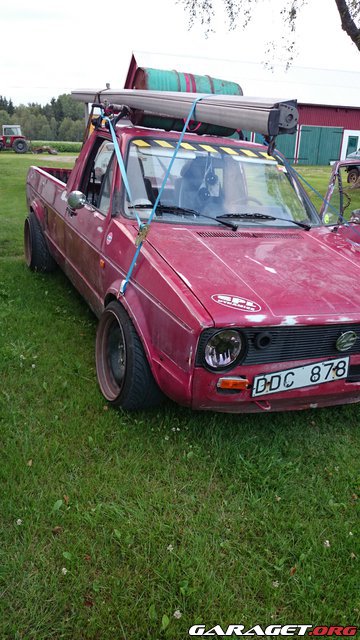

https://www1.garaget.org/gallery/images/159/158899/158899-1e0305eb0c02cbdd6495ef29b2db62a7.jpg
Perfekt att förankra i framskärmen, breddar dem lite samtidigt

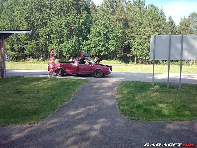

https://www1.garaget.org/gallery/images/159/158899/158899-de4477fb86dadf6df0a7bfd67a26e8ba.jpg
Iväg en sväng till Gatebil, rudskogen Norge i  sommras.

Profilen är riktigt kaxig cool
Hur är den att köra?

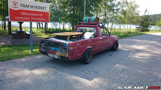

https://www1.garaget.org/gallery/images/159/158899/158899-5fe9ae7aefc05723a143949f61c90f5a.jpg
Även denna bild på väg till Gatebil, Rudskogen, Norge i somras fullt lass blev det : )
Inga problem att köra denna, mjuk och fin, här är ju även innan den sänktes.
Så fjädring finns det gott om.

Ok.. du kunde sänka den mer? Ser riktigt låg ut redan på bilderna. Kaxig som f*n är den i alla fall
