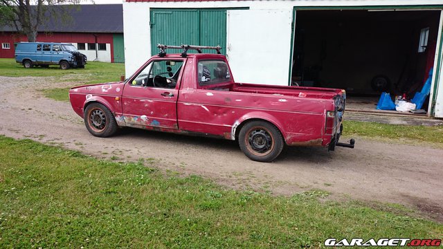

http://www.garaget.org/mypage/gallery_i … ge=2268103
detta togs när jag hämtade den, var redan då lite stuk på den, och har tänkt fortsätta i den andan. Roligare fälgar och sänkning kommer göra gott!
Satt då även ett "sidepipe" liknande avgassystem, som nätt och jämt hängde kvar.
Den har här inte heller varit besiktad sedan 2010, så det kommer krävas en ordentlig översyn

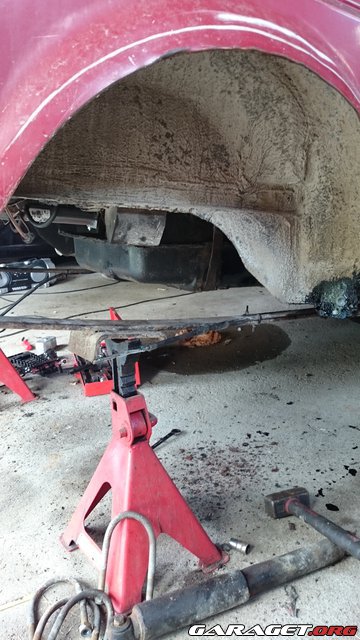

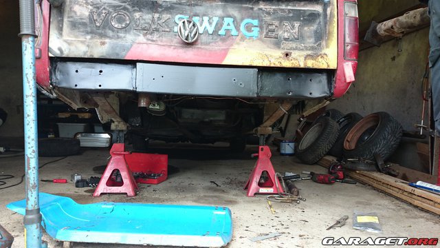

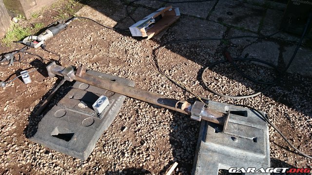

https://www1.garaget.org/gallery/images/159/158899/158899-c28bb5b8d79c631172e97a2609f64a3e.jpg
Bakaxeln var flippad när jag köpte den men gjort på ett mindre seriöst sätt.
Så plockade ner den och bygger nya fästen.
På denna bild syns även upplagningen under baklämmen, va rätt röten, så skulle inte kunnat besikta med drag innan.

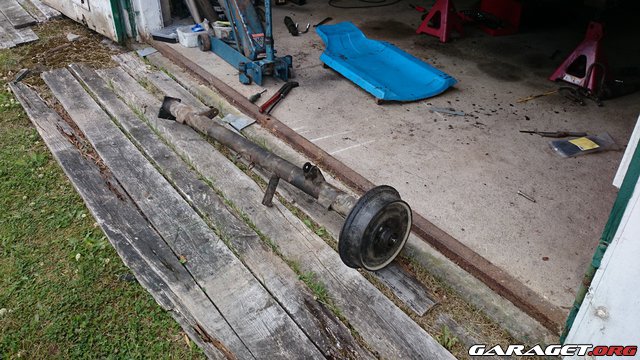

https://www1.garaget.org/gallery/images/159/158899/158899-fdae410def78bc8e37fa6546a0385db9.jpg
Lossade ena trumman för att kunna dra ut axeln i sidled.
I övrigt var det bara att släppa på stötdämpare, bromsrör, handbromswire och U-bultarna.

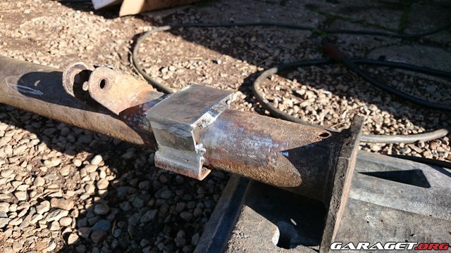

https://www1.garaget.org/gallery/images/159/158899/158899-e4eec66e64a0e1838abf7dfd1f348ae2.jpg
Svetsade nya säten till bakaxeln så den ska ligga stabilt mot bladfjädern.
Gjorde de nya (överst på bild) lite längre för att fördela trycket mot fjädern ytterligare.
Innan låg den men den runda sidan mot bladet, vilket resulterat i att den vridit sig och bottade ena stötdämparen som blev skrot, samtidigt som den blev stötig att åka i.

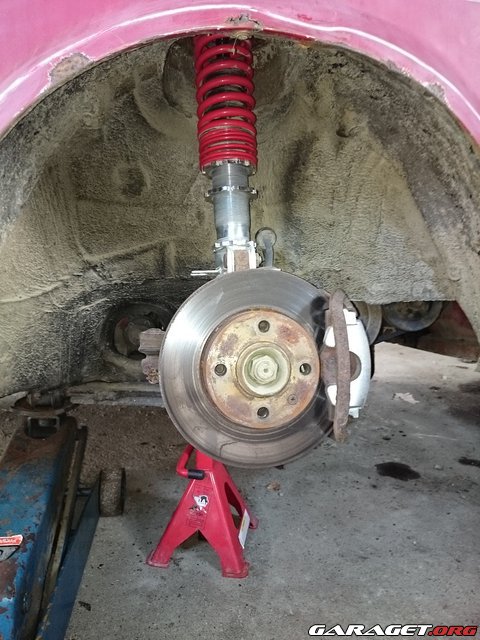

https://www1.garaget.org/gallery/images/159/158899/158899-b4e472b28c97063d2bf2930c6bebc502.jpg
Nytt bromsok på plats HF.
Passa på att skruva upp Coilsen innan besiktningen så den blir lite högre.

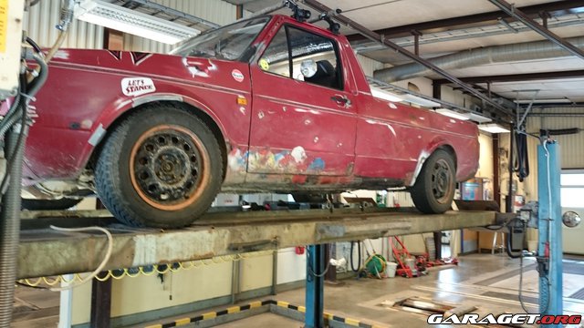

https://www1.garaget.org/gallery/images/159/158899/158899-68a850d8f5571183683a6b7de0c4d242.jpg
Besök på besiktningen, gick inte allra värst ändå, 5st 2.or med relativt enkla fel.

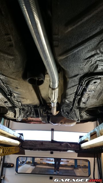

https://www1.garaget.org/gallery/images/159/158899/158899-f5619c021a397ad090d480caf0ecc216.jpg
Passa på att knäppa en bild på en del av nya avgassystemet när den va upphissad för kontroll.
Och det som vanligt på dessa modeller är lägsta punkten under bilen är oljetråget, FAIL.
Tanken är att en hasplåt ska på så småningom.
