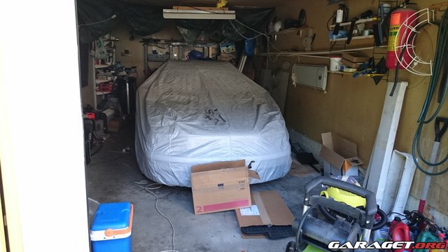

Sen nån vecka tillbaka så har hon även fått ett täcke på sig! smile Kom på att jag hade det inne så det kunde väll lika gärna vara på bilen än under min säng smile
Men om en vecka så ska hon få ut och jobba lite igen! smile

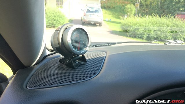

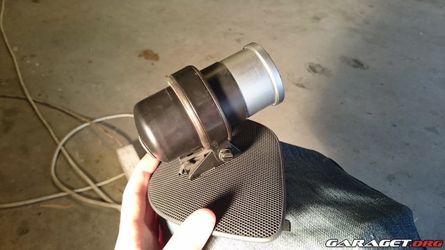

Har länge stört mig på att laddtrycksmätarn sitter retard och inte funkar (för klämd) men nu tog jag "tummen ur arslet" och fixade de wink
Så satt den, inte snyggt nånstans!
https://www1.garaget.org/gallery/images/181/180787/180787-2f1ba396b5b5f53f5c7dd6927667bb56.jpg
Så blev det!
https://www1.garaget.org/gallery/images/181/180787/180787-85cfbb26d639b14e81baf705c1da88d1.jpg
Klart mycket bättre, och nu funkar den säkert också smile

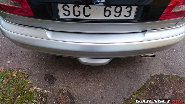

Tog även bort skyddsfilmen som jag satte på kofångarn bak. Den hade lossnat i ett hörn och smuts tagit sig in..
Fick även fram polermaskinen och gick över ovandelen på samma kofångare för att få bort gammalt klarlacksdamm som setat sen förra lackeringen smile

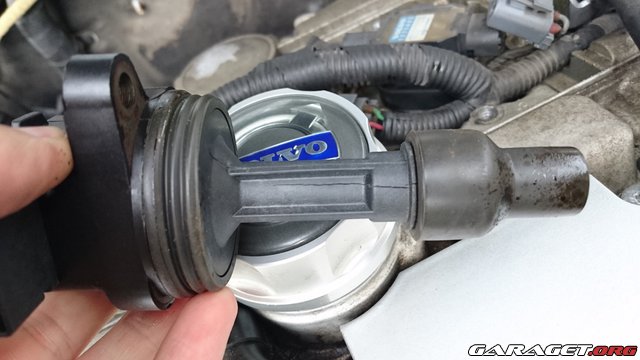

Men hittade e sprucken tändspole, vanligt fel på dessa maskiner så den ska bytas. Men jag vet att det bara är en del i problemet. Så vill även gärna ha tips på hur jag kollar om IC'n är hel smile

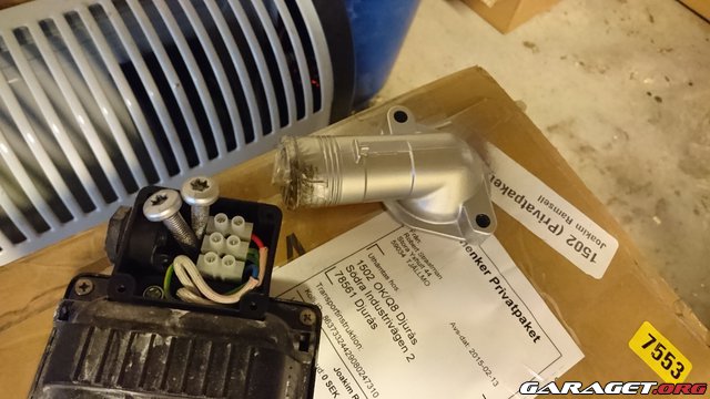

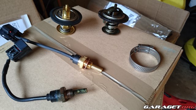

Beställde i förra vecka en ny termostat och tempgivare. Tempgivaren kostade strax över 500spänn yikes
Men tyckte att det kunde vara bra och byta ändå! smile
Sen köpte jag tändspolar av Diio, tack för det! smile

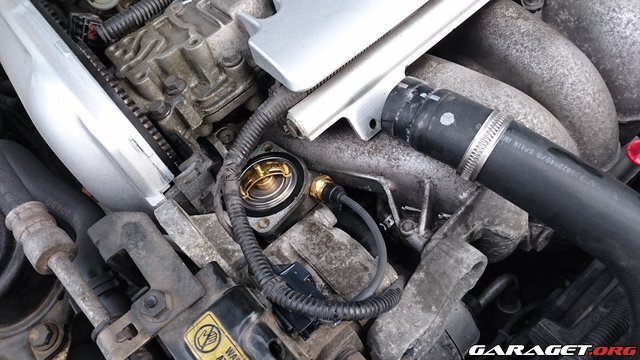

Så i Måndags/tisdags skruva jag loss och bytta dessa prylar smile
Nytt vs gammalt, med en ny slangklämma.
https://www1.garaget.org/gallery/images/181/180787/180787-1344b2eb6c75be07fbb1cf4ac5da1865.jpg

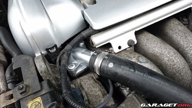

Nya på plats.
https://www1.garaget.org/gallery/images/181/180787/180787-88da6bf1252235c590931f4a897ed645.jpg
Locket till termostaten var ju inte så vackert från början, och efter jag lackat de på min R så fick de bli samma visa här å wink
https://www1.garaget.org/gallery/images/181/180787/180787-ebfc901d10a6e7ae4974193e281130b2.jpg
Allt monterat och klart!
https://www1.garaget.org/gallery/images/181/180787/180787-af5261e0f4b6f099eefe07a34a713326.jpg
Så efter en testkörning lite halv hårt runt byn så verkar allting fungera, och jag tog bilen till och från jobbet igår utan problem, så bara hoppas på att felet är avhjälpt nu smile

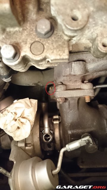

Igår åkte turbon av. Kom på efter jag var klar att jag kunde gjort en lite guide.. Dock skulle den inte vara 100% komplett då jag sedan förra året kör utan värmeplåtarna där. (ren lathet roll )
Men iaf så blev det nån bild!
Tog mig säkert en 20-30min att få bort  en av muttrarna! Det är en mutter som sitter tight mot vatten röret så du får inte över en blocknyckel helt och får dra loss lite i taget..
https://www1.garaget.org/gallery/images/181/180787/180787-55bec518d4123a5b69a67ddda83efa87.jpg
När jag tog av vattenrören t turbon trodde jag bara det skulle komma nån deciliter vatten.. Det blev dock 2-3liter på golvet lol Tänkte sen att det borde slutat rinna för ett tag sedan så kollade under och den pissade vatten så den sista litern fick jag iaf uppsamlad.
