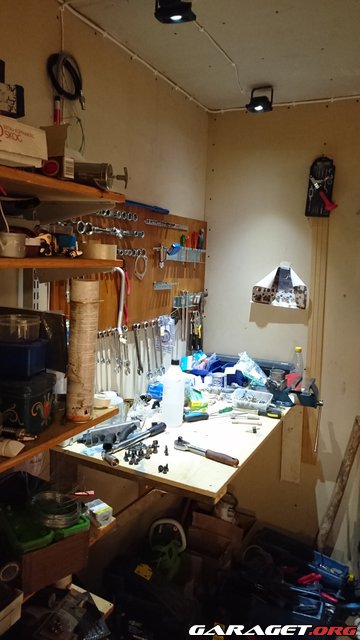

Hejsan alla glada! (och ledsna å för den delen!) !! smile
Nu har det hänt lite även på denna bilen! smile
Kan börja med att visa att det i helgen äntligen kom upp lite belysning över arbetsbänken i garaget wink

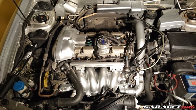

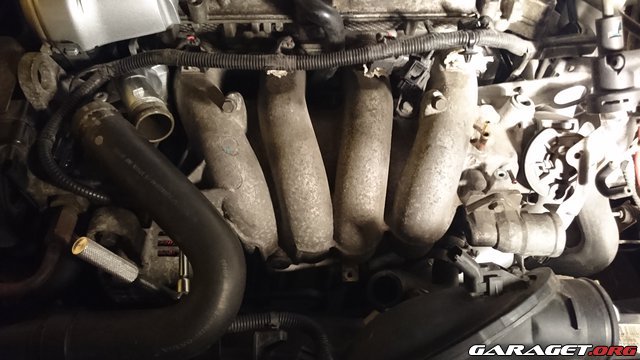

Sen så igår tog jag av insuget för att snygga till det, och för att slå ett ytterligare getöga på vevhusventen.
Såhär såg insuget då ut.. Grått å trist!
https://www1.garaget.org/gallery/images/181/180787/180787-9f45e58ac27bda5cab6ae0b66d22b08c.jpg
Tog av lite grejor från insuget, allt som gick att skruva bort
https://www1.garaget.org/gallery/images/181/180787/180787-590604379a1213b189fba406e7a212ce.jpg

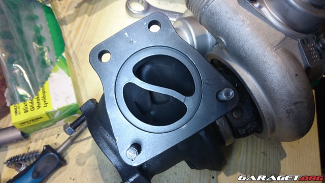

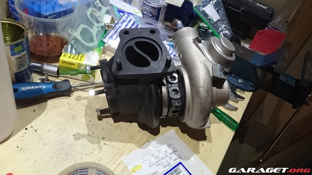

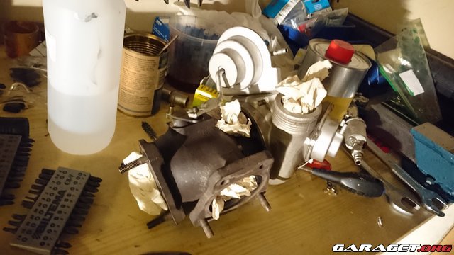

Sen så fick jag ÄNTLIGEN tillbaka min turbo idag!
Dom ville ha drygt 1950kr ex moms(!!!!) iom att de inte va nå fel på den och dom bytte lager och balanserade allt efter de vart isär. Men iom att jag fick vänta 1,5vecka så drog dom av tusenlappen så det blev 950kr ex moms (1188kr inkl moms). Så var väll inte överlycklig när jag hämtade ut paketet..
Frågade innan dom skicka den om dom kunde göra om den till twinscroll. Trodde bara avgashuset skiljde men det var tydligen lite i kompressorn(turbinhuset) som skiljde med. Och iom att avgashusen till twinscroll nästan alltid är spruckna så hade dom inga på lager. Så det sket sig.
Men när jag packade upp den här hemma idag var det något jag tyckte såg fel ut.
https://www1.garaget.org/gallery/images/181/180787/180787-199ada9dee5308d4ed22d36cba07f057.jpg
Denna hade ju en skiljevägg, som just twinscroll har, men jag var helt säker på att det inte var nån när jag skicka in den. Tyvärr hittade jag ingen bild som kunde visa det så jag trodde den var som innan. Fick även för mig att den var mycket svartare nu också mot innan.
Såg nu när jag laddade upp bilder att jag hade en bild på när jag skickade iväg turbon ändå!
Huset är brunare OCH det är ingen skiljevägg som jag fick för mig, jag hade alltså rätt!
https://www1.garaget.org/gallery/images/181/180787/180787-ff26541de9ad47f33190c265548bd0ea.jpg
Så nu har jag tydligen twinscroll igen! big_smile
https://www1.garaget.org/gallery/images/181/180787/180787-5ff94db2812ad4d4e7c998bd309585c4.jpg
Visst detta huset är också lite sprucket men inte mycket mot vad originalturbon var som jag skickade in på utbyte..
Så nu var de lätt värt de 1188kronorna wink

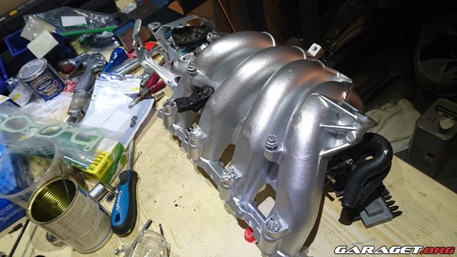

Resultatet på insuget blev följande
https://www1.garaget.org/gallery/images/181/180787/180787-ba28ac9fc6a6034dc4b591823f0433f4.jpg
Silvrigt och fint roll

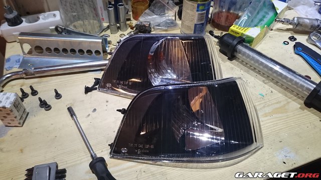

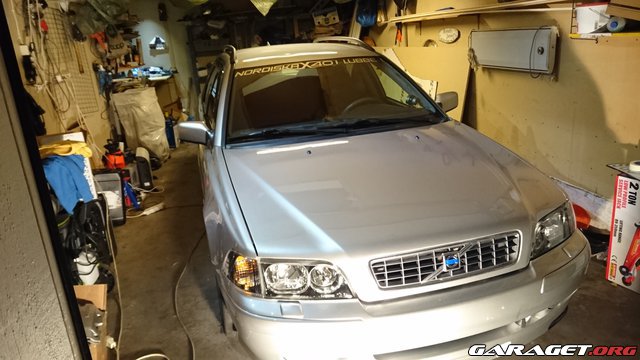

Igår fick bilen komma ut på vägen igen! Kändes skönt att få ut den och kunna rulla in R'en i garaget för att förbereda den inför vintern! smile

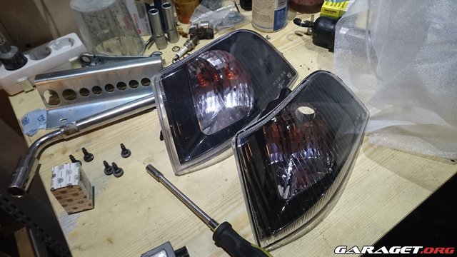

Köpte nya blinkers till v40n för nån månad sen och nu kom dom på! De gamla var lite slitna och tog in vatten, och ena blinkersen så hade två "pinnar" gått av på också. Iom att eftermarknads blinkersena inte har så bra passform så blev det Volvo Original!
Gammal vs. ny wink

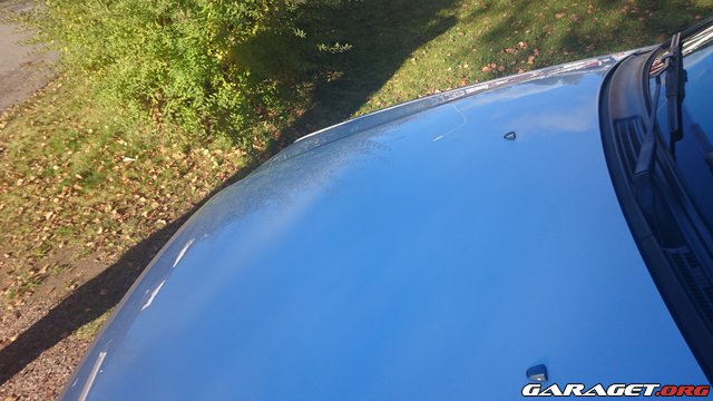

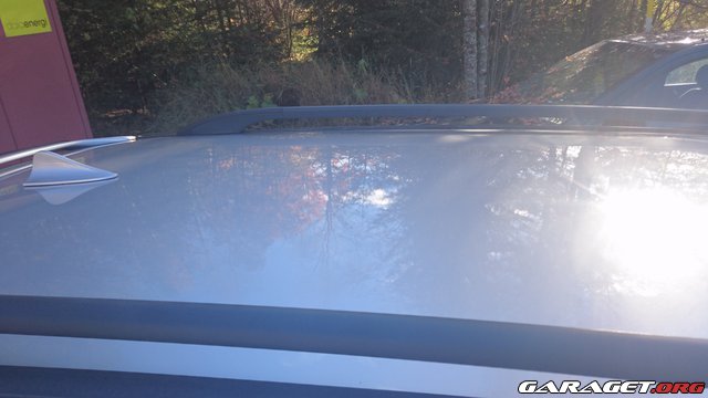

Vart lite oväntat.. I fredags åkte V40n in i garaget igen!
Fick sig en välförtjänt tvätt och tyckte att en snabbpolering och nytt lackskydd kunde vara på sin plats, ett år sen sist.
Så så blev det och bilen åkte in i garaget igen.
Blir ju blankt iaf
https://www1.garaget.org/gallery/images/181/180787/180787-b710e4321bdd10d556ded4306233397b.jpg
En liten garagekompis fick va med också! Lä ju kolla så det går rätt till, och det var då inga större protester så antar jag gjorde ett bra jobb roll
https://www1.garaget.org/gallery/images/181/180787/180787-be5584ac9c2cf49cc9bef98540f77d32.jpg
Färdigt, igår runt 22. Lackskyddad och sedan ett lager vax utanpå det. Hal som en jävla ål är hon nu!
Blev även en liten behandling på rutorna så dom är lika hala dom å smile
https://www1.garaget.org/gallery/images/181/180787/180787-328eb13b6f10f54cdd112cf7f0c6c566.jpg
https://www1.garaget.org/gallery/images/181/180787/180787-80175342efed5d1524ea70ca0f13fccf.jpg
https://www1.garaget.org/gallery/images/181/180787/180787-6981a98342e9a1a09228b93a5bdc5ade.jpg
Svårt att få bra bilder på hur blank en ljus bil är..
Denna polering var egentligen tänkt att jag skulle gjort i våras när jag tog ut henne från förvaringen roll
Kommer bli ungefär samma tid hon åker in iår igen, ungefär mitten av november.

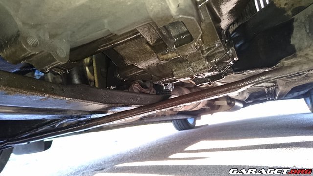

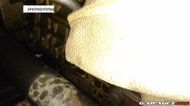

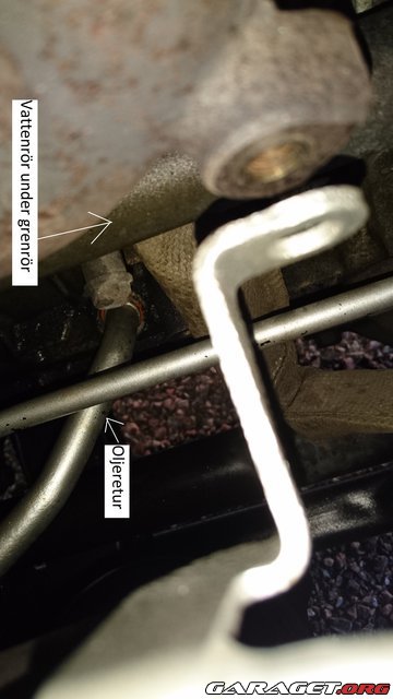

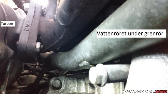

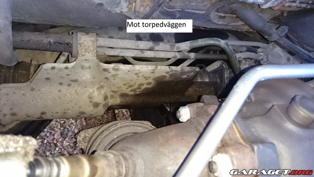

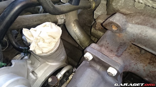

Upptäckte för två veckor sen att turbon sprutade olja efter att det började lukta varm olja när man stannade i korsningar och på parkeringar. Trodde vevhusslangen hade lossnat så öppnade huven och kollade, men så var inte fallet. Utan det var blött bakom motorn av olja.. Hoppsan!
Torkade bort allt och körde sen 1,5mil, men det var lika blött igen..
Så då ställde jag bilen åt sidan och lånade pappas över helgen. Såklart så var det Alla helgona, så Volvo var stängt på lördagen så kunde inte köpa nya packningar till returen förens måndag. Som det såg ut så var det inte returen som läckte men jag tänkte att jag lä ju testa det först.
Så måndag till onsdag lånade jag mammas bil istället. R'en stog ju okörbar i garegt..
Hade kastat bilderna såklart.. Men jag kom på att jag gjorde ju bilder och mejlade till dom som kollade turbon 2v innan. Så ni får lite bilder ändå wink
https://www1.garaget.org/gallery/images/181/180787/180787-57d3c4eaf50c58d21295eaa10a565ace.jpg
https://www1.garaget.org/gallery/images/181/180787/180787-2d5652755a735275d5698d06cf8c9dfe.jpg
https://www1.garaget.org/gallery/images/181/180787/180787-bc05f5d3a025db693c1c7af09d114e72.jpg
https://www1.garaget.org/gallery/images/181/180787/180787-59282c73315e42565ffa5d323da2f8ec.jpg
https://www1.garaget.org/gallery/images/181/180787/180787-e85859f5e3aef5ae09d5e70140223fc2.jpg
https://www1.garaget.org/gallery/images/181/180787/180787-d3bdd2cbdbc331b27b72eff521deb32a.jpg
Dom är ju långt ifrån bra som synes! Men det syns iaf att det är blött..
Fick tipset av firman att returen kunde vara snemonterad. Så efter att ha bytt returpackningarna och var ut och testat så kunde det konstateras att det var tätt! SKÖNT!
När jag monterade dit returen först så satte jag först returen på turbon och sen ner i bilen.
Nu gjorde jag tvärt om, först returen ner i bilen och sen på med turbon. Bökigare, men det funkade ju iaf!
O-ringen som tätar mot blocket var ganska misshandlad kan vi säga.. Så troligtvis var den boven i dramat. smile
