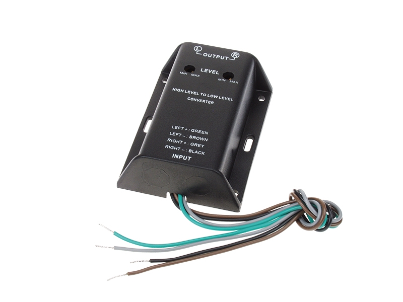

Då den vänstra svarta kontakten (8 pin/högnivå?) är ledig så kanske en http://www.sumo.se/sv/artiklar/audioson-sli2.html är optimalt om det inte finns någon kontakt under sätet?
1 045 Inlägg
30 juli 2014
Har du orginal slutsteg i din bil så använd en högnivå till lågnivå adapter.
Och koppla in den på både vänster samt höger sida, och gärna från sub eller bakhögtalarna,
inte från diskant eller en sida bara, då kan du få fel delning och tappar basljud, och tar man från en sida så blir det monosignal in och det vill du inte ha heller, kan du tappa masssa där med.
Har du inte orginal slutsteg använder du denna adapter lättast
http://www.brc.se/lagnivaadaptrar/volvo … rstarkare/
46 Inlägg
30 juli 2014
99% säker att jag har original slutsteg då den inte blivit rört något på den här innan och så.
Men som du säger med högnivå till lågnivå så är det bara att köpa mig en
http://www.sumo.se/sv/artiklar/audioson-sli2.html då och koppla högtalaren till dom? smile

volvo Hu 850 stereo har inget intern steg utan du har din förstärkardel under förarstolen, därför är dina "utgångar" upptagna...
De är hög te lågnivå adapter du måste lösa.... å Remoten kopplar du på nån av alla relä bak i REM centralen.
dvs inkoppling av slutsteg osv på den bilen tar dig max 30 min för du behöver inte dra kabel hela vägen fram, å batteriet har du redan i skuffen....

Okey då du och fler har sagt att det är hög/låg adapter som gäller jag så blir det att införskaffa mig en sådan då smile

Biltemas funkat helt okej. Som nån skrev är det ju optimalt att ta signal från höger och vänster men det funkar att ta från bara ena sidan

biltemas funkar tillräckligt bra körde själv med en sådan..... fördelen med hög/låg är även att sänker du basen framme på radion så sänker du basen du har kopplat via slutsteget , PERFEKT om man lyssnar på mycke olika musikstilar.. eller har känsliga med sig i bilen :p
en sådan du länkar till med riktiga kablar, då kan du byta låt i spotify via knapparna på ratten, via stereon och du laddar samtidigt telefonen å telefonen börjar spela musik så fort du ansluter kabeln.
finns många olika sånna sorter smile
Auxadapter.se säljer bara en auxkabel som inte kommer ladda din telefon, du måste pilla på telefonen... å de skiljer inte supermycke i pris så köp en riktigt interface istället.
själv har jag inte navi å min interface funkar klockrent, jag har också 850 stereon i min  smile  har har en "noname" modell från yatour med iphone 4 styrning och aux... men kör med iphone4-5 adapter så min 5an funkar bra den också...

Allt gick som de ska och det funkar fint.
Hitta inte vilken sladd som var parkeringsljuset!
Kör med on/off knapp nu.
Så ska leta el schema om ingen vet ngt smile
Tackar återigen för hjälpen smile
Gå INTE på pljuset. Ta istället remote från antennförstärkaren i taket på vänstersidan. Du får potentialskillnad med störningar som följd  du tar från pljuset. Jag har testat
