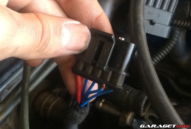

Var i garaget i helgen och igår och fixade lite. I hopp om att jag skulle få köra med den i söndags så blev det såklart lite strul.
Den gick på 3 burkar. Fick ingen gnista eller bensin på treans cylinder. Felsökte lite och det visade sig vara ena kabeln till spolarna som glidit ur.
https://www1.garaget.org/gallery/images/141/140451/140451-5c92eebf5e3844e41ee4e0375cfc0382.jpg
Problemet kvarstod dock att få ut stiftet. Efter många försök av mig och garagepolarna både i söndags och i tisdags utan resultat så fick jag nog och ringde Maxxtuning. Lyckades få tag på Fredrik innan han skulle hem och han lyckades hjälpa mig, asgrymt!
https://www1.garaget.org/gallery/images/141/140451/140451-d2a85913368a81904210478b5b647dd6.jpg
Konstigt nog när jag startade den så gick den på alla fyra, spridaren hade börjat funka igen! Antagligen hängt sig eller nät liknande.
Efter lite strul och felsökning med annat så gick den äntligen som den skulle! Så jävla skönt!!
