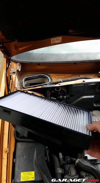

Men ialf så var det dags för service tyckte jag mellan servicarna. Då den alltid varit lämnad till volvo av förra ägaren.
Bytade olja givetvis + filter. Samt luftfilter och kupéfilter (trodde jag)
Letade och letade efter kupéfiltret tog bort allt framför passagerarsätet och förarsätet, lyfte på motorrummets list över torkarna där den brukar sitta men inget hittat.
Efter lite googlande fick jag fram att jag fattades Kupéfilterhållare, då detta tydligen var ett tillval från volvo.
Men eftersom jag inte vill ha ner smuts och mög ner i Ac pumpen, så körde jag till volvo och införskaffade denna hållare då jag redan hade filter liggandes.
Fick detta idag och det monterades på 15 min.

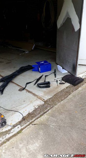

https://www1.garaget.org/gallery/images/4/3462/3462-6c6e24da358d64b988ef5e99203e4198.jpg
Montera ner lite för att får ner hållaren bara..

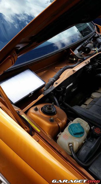

https://www1.garaget.org/gallery/images/4/3462/3462-d75f195e0bda6f0ecfd4f50028e7ecea.jpg
På plats... bara ihop med allt igen smile
https://www1.garaget.org/gallery/images/4/3462/3462-87e1a3809d8c3bae990b3e6a9cf145d6.jpg
Klart.. nu känns det mycket bättre smile
https://www1.garaget.org/gallery/images/4/3462/3462-56b4fcd2c17f2f4a3f25b8b73b3eb2c1.jpg
Nu har ialf hela servicen blivit färdig, det var den värd efter en tur upp till Karlstad! smile
