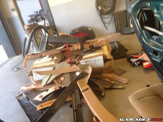

och detta är all skit som inte behövdes i inredningen wink
https://www1.garaget.org/gallery/images/176/175552/175552-46a526d76a84c69c4516feb9d1503918.jpg

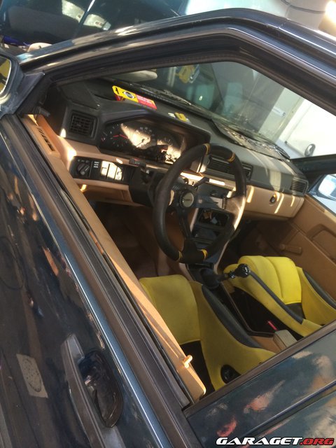

började lacka plåten invändigt svart och montera sportstolar, monterade även brandsläkare som nu sitter framför stolar istället då jag ändra mig smile
https://www1.garaget.org/gallery/images/176/175552/175552-e47581ba06d692c4ae96d5c23307074f.jpg

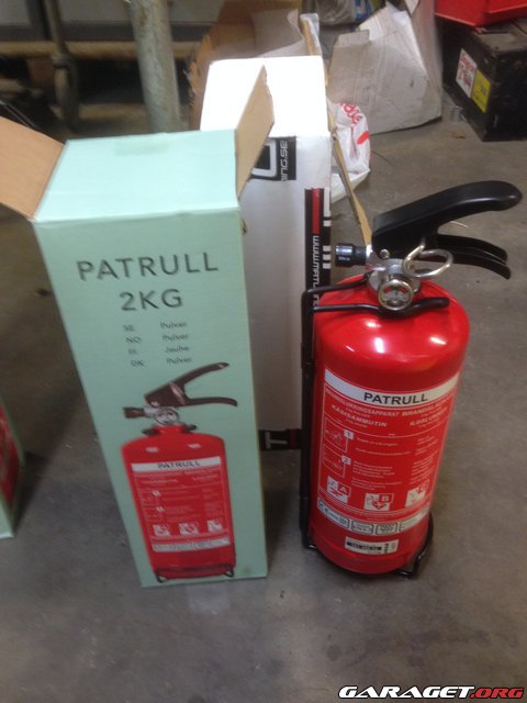

Fick bli 2 stycken IKEA 2KG (160kr st)
https://www1.garaget.org/gallery/images/176/175552/175552-7041e317bc81b138c7e7d5e299ed6cda.jpg

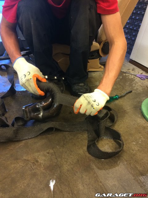

sedan blev de att få på avgasbandaget, Fick bli handskar denna gången...
https://www1.garaget.org/gallery/images/176/175552/175552-1d29762fa8d5ceddacc2de9c198a0a06.jpg

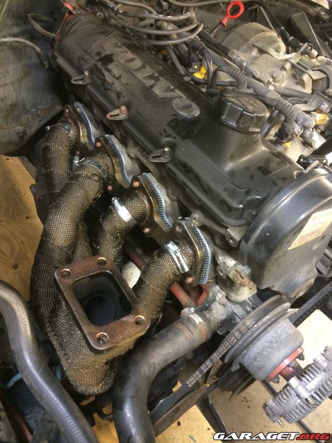

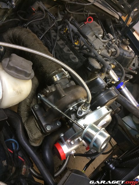

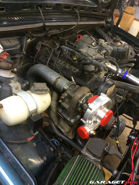

grenröret på "plats"!
https://www1.garaget.org/gallery/images/176/175552/175552-456ef9c1d87927db1eb512d28fba1bcd.jpg
sedan var de på med turbon och "bygga" DP, lagom seriös svets.. men ska på bandage där med sen wink
https://www1.garaget.org/gallery/images/176/175552/175552-e45036f2b296c9f84c29520a42486506.jpg

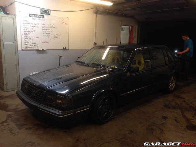

tja igen!
nu kommer nästa uppdatering och de har hänt en del och är nära testsladden nu! (ifall nån bryr sig...)
Bild på hur min "mekarlista" såg ut i början av veckan smile
https://www1.garaget.org/gallery/images/176/175552/175552-45798bfbf8bc973f65c9cec36ffa214b.jpg

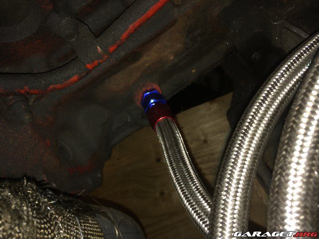

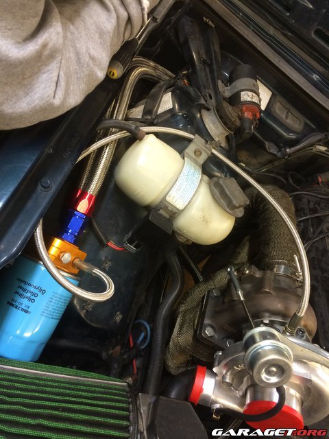

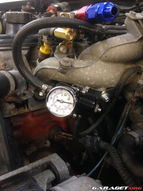

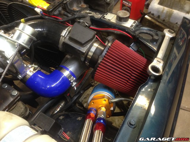

oljeretur som är borrat och gängat i blocket med an koppling, och för att få oljetryck så kopplade jag in en oljefilter flyttare som hade extra uttag för tillexempel oljetryck
https://www1.garaget.org/gallery/images/176/175552/175552-44616587182b537ce2f9c315aeff38fc.jpg
https://www1.garaget.org/gallery/images/176/175552/175552-d7f543e586e2aa7aaa1b4e9402ed47d4.jpg
https://www1.garaget.org/gallery/images/176/175552/175552-49768dc8fa92ec179a69c12279f97c0c.jpg

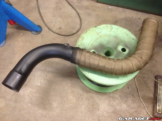

fick även sneddat samt svetsat dp för att sedan dra avgasbandage både för att skydda tändkablarna men även för att hålla inne värmen där den ska va wink
https://www1.garaget.org/gallery/images/176/175552/175552-43bd2bca1664f3aa15fe7a33a61f29ed.jpg

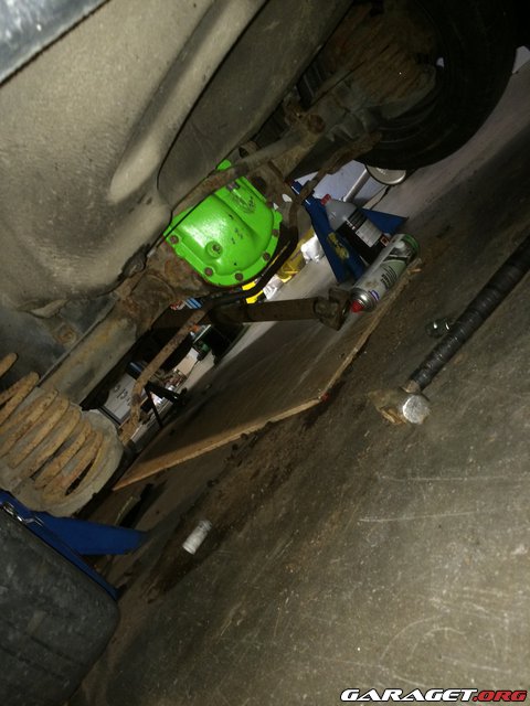

diffen är numera svetsad och fyllt på möe öjele, passa även på att kladda ner difflocket i någon äcklig grön färg (ser räser ut) wink
https://www1.garaget.org/gallery/images/176/175552/175552-510325b9d0b42905641df3deb11cf875.jpg

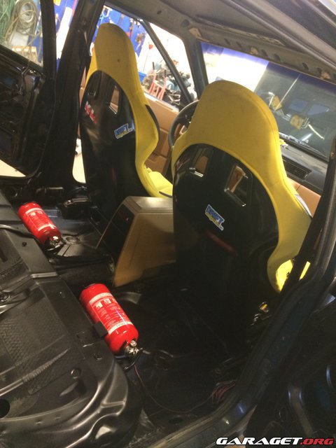

fick även flytta fram brandsläkarna samt satt genomgående bult, skulle tydligen vara bättre å så skiter sitter där han ska!
https://www1.garaget.org/gallery/images/176/175552/175552-9bb9b59aa04e3416d4145ed2b3b0e45c.jpg

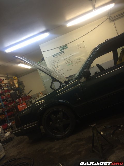

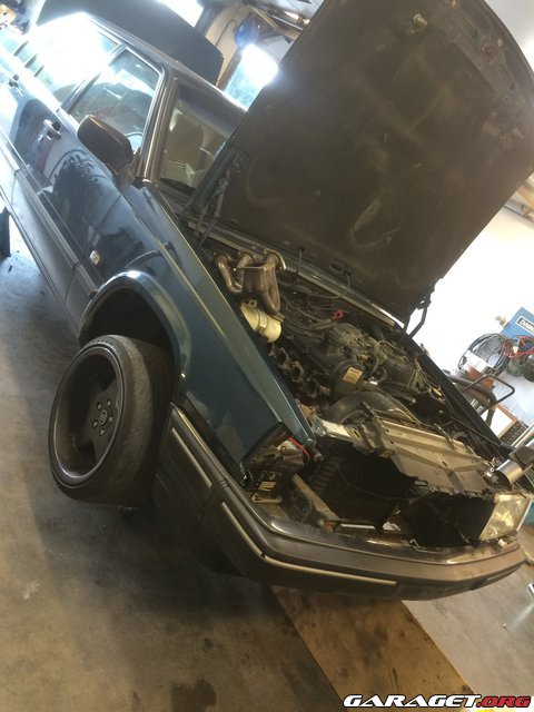

och för att se hur han ser ut så har jag tagit en bild, tonat framlamperna för räserstuket skull även bra ifall man skulle behöva gömma sig! (för benke blåljus eller arg flickvän)
https://www1.garaget.org/gallery/images/176/175552/175552-69e61ada947f8dc6a8cb734c7b267306.jpg

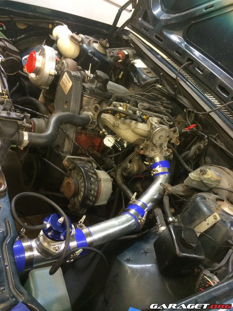

och nu är det bara att invänta bredbandslambda och lite silikonslangar med mera för i mellan turbo och IC

tryckslang har kommit och monterats döligt me plats å få in batterit.
https://www1.garaget.org/gallery/images/176/175552/175552-2154d15877b1df262270901cc3343ce0.jpg

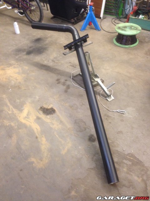

brötar gött me raka rör! ljuddämmpare kommer på snart wink
https://www1.garaget.org/gallery/images/176/175552/175552-6e24738098021422c012d3eafa26f742.jpg

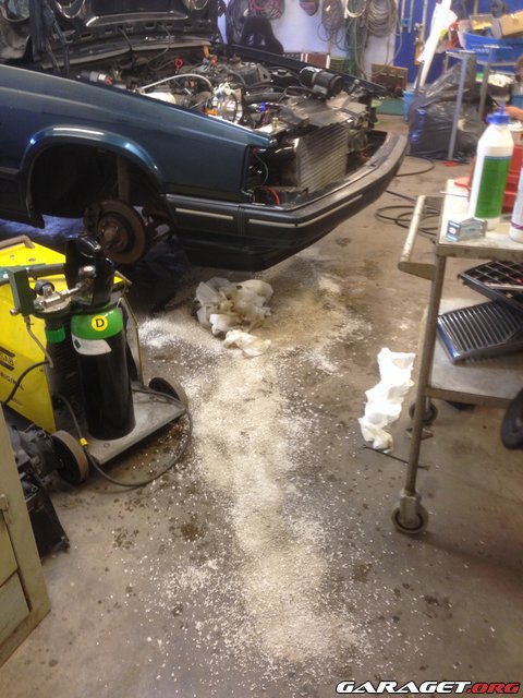

lite fel gänga till oljefilter resulterade i en skjhelvettes stråle med olja som kladda ner hela garaget...
https://www1.garaget.org/gallery/images/176/175552/175552-f725414b336b00664f8eadca68adf650.jpg

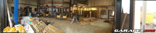

nytt garage med! därav dålig uppdatering för städat ur all skit som låg där sen ägarn innan
så va me de

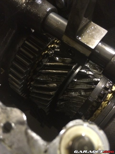

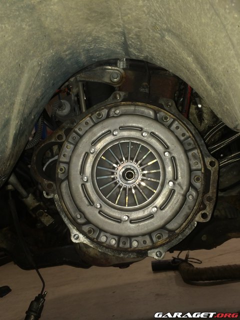

provkörning har gjorts och resulterade i lådras på 3an efter ca 10 min
film kommer dock så hade jag bara tvåan kvar då som bestämde sig för att ge upp den med smile
https://www1.garaget.org/gallery/images/176/175552/175552-d08de26e9b90bade0635debbcc952ef7.jpg
fick ta en bild på kopplingen då lådan endå va nere
https://www1.garaget.org/gallery/images/176/175552/175552-c2db7d92f47c4867342081f2d4d0c064.jpg

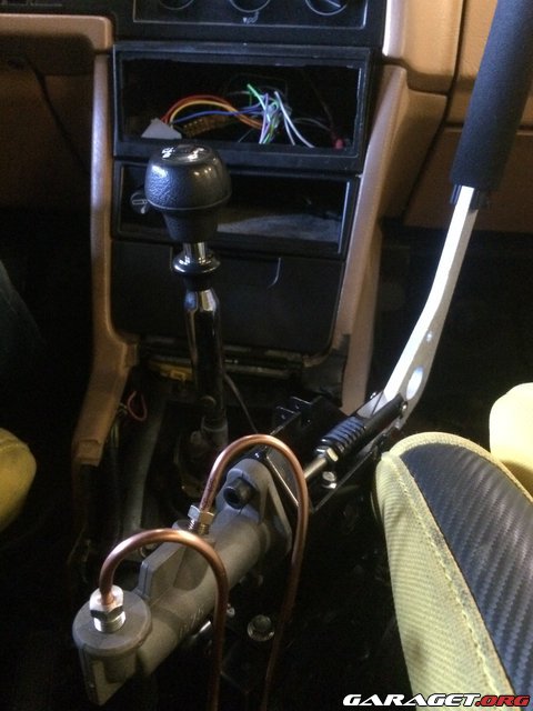

nu när ändå bilen står i garaget så fick ja för mig att koppla in en hydralisk handbroms så eventuellt nästa låda håller lite längre iaf en kvart smile
https://www1.garaget.org/gallery/images/176/175552/175552-bb40918ab669295b31d087b437d74ee0.jpg
