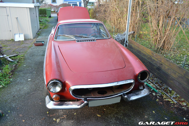

Vi testade bara att starta bilen utan att demontera något. Vi testade totalt 14 gånger vid tre tillfällen.

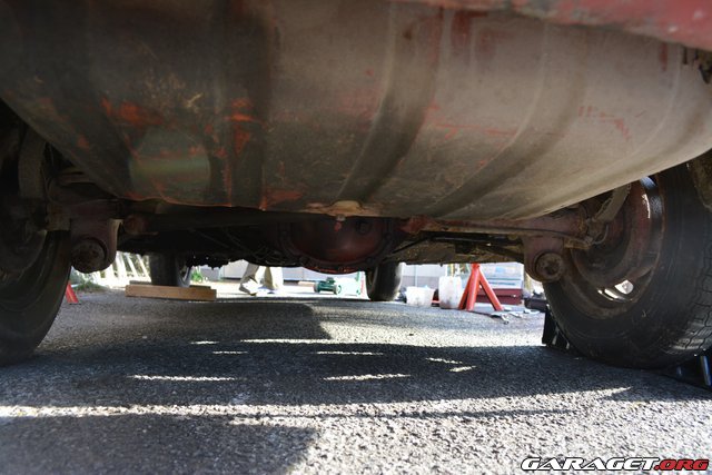

Rost under bilen var det inte mycket, det behövdes bara lite förstärkning.

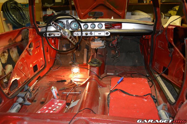

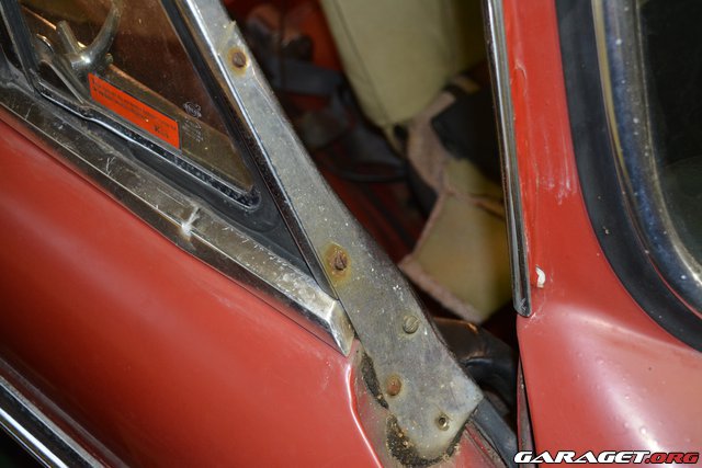

Nu är det mesta av inredningen ute ur bilen, instrumentpanelen och stolarna är kvar.
https://www1.garaget.org/gallery/images/208/207158/207158-44393ae953518673a16f9b5752de35e8.jpg

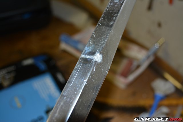

Märket på listen är från ett inbrottsförsök på 80-talet.
https://www1.garaget.org/gallery/images/208/207158/207158-525c5b4bf8ab5eedc58cee6335583987.jpg

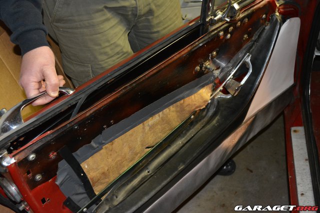

Vi började med att ta bort allt från dörrarna
https://www1.garaget.org/gallery/images/208/207158/207158-8e1622fab80b45c6a17a57cfdb29f7c9.jpg
Fönsterveven var lite krånglig att få bort, men med en krok så gick det enkelt
https://www1.garaget.org/gallery/images/208/207158/207158-26f6dfadbbe107a9ace09486012d642e.jpg
Sedan var det bara att skruva loss skruvarna och ta bort resten, trodde det skulle vara svårare än det var.

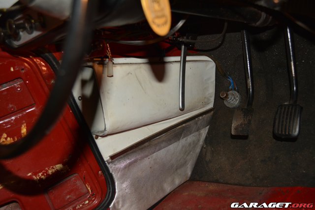

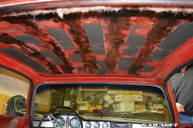

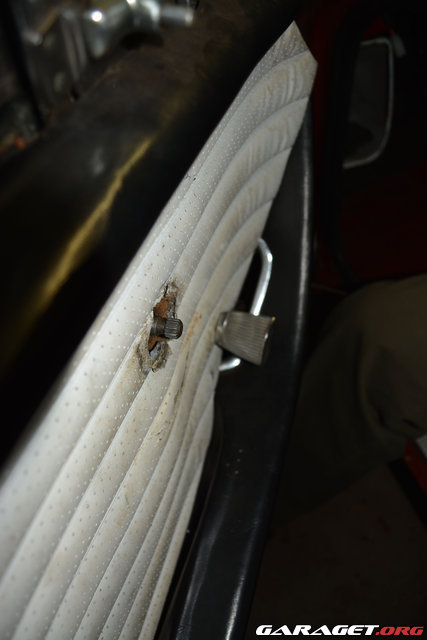

Här var det fint, lite mer ljudisolering kommer inte att skada när vi plockar ihop bilen igen.
https://www1.garaget.org/gallery/images/208/207158/207158-4ec5e434adf99364067626c3a9a6eb4e.jpg
Det här ser riktigt fint ut, vi kunde inte hitta ett enda spår av rost, men färgen hade flagnat 1 cm² i vänster dörr. Rostfria skruvar ska på när bilen skruvas ihop.

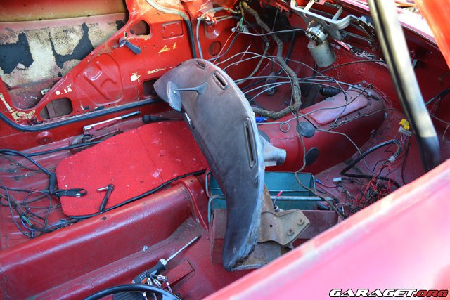

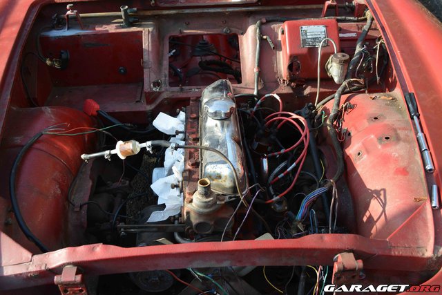

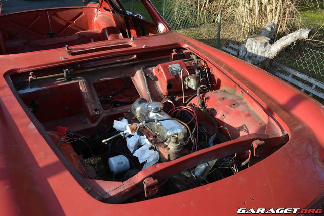

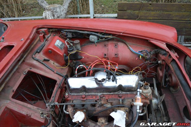

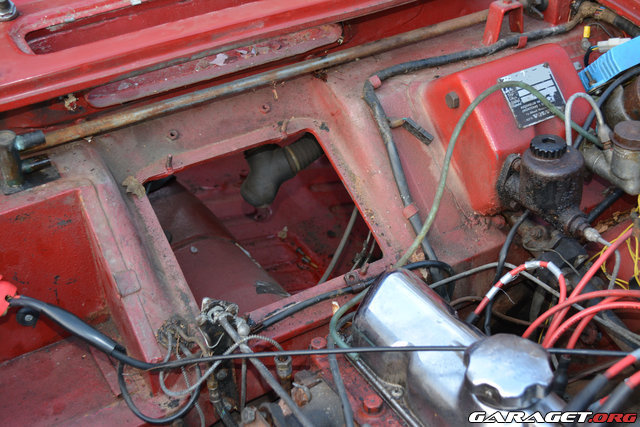

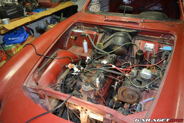

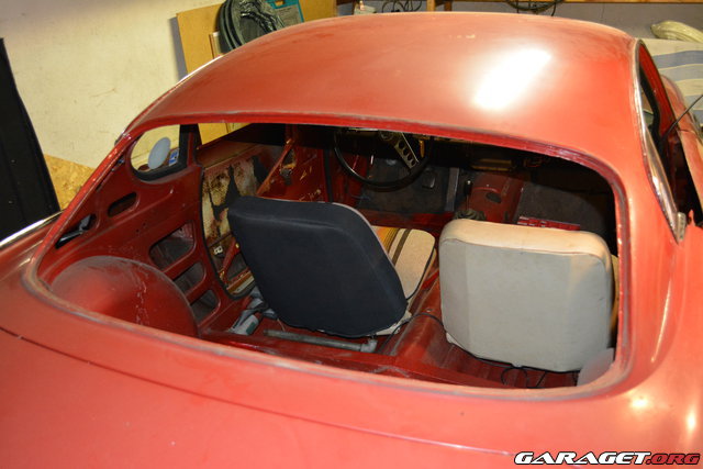

Stolarna, kylare, motorhuven och lite annat är bortplockat från bilen. Ursäkta de dåliga bilderna, det är trångt i garaget.
https://www1.garaget.org/gallery/images/208/207158/207158-1ba657e00780d740b89a1f84481fc62d.jpg
https://www1.garaget.org/gallery/images/208/207158/207158-1cc7c8a5e22799585042f2bc9417c1a0.jpg

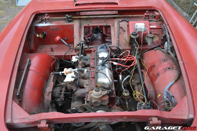

Ska ta bort vajrarna till instrumenten så att instrumentpanelen kan tas bort, men först måste oljan tömmas.
https://www1.garaget.org/gallery/images/208/207158/207158-3ae526eb2c33b9ce4a0823a9b0129d3d.jpg
Kylaren och lite annat är bortplockat.

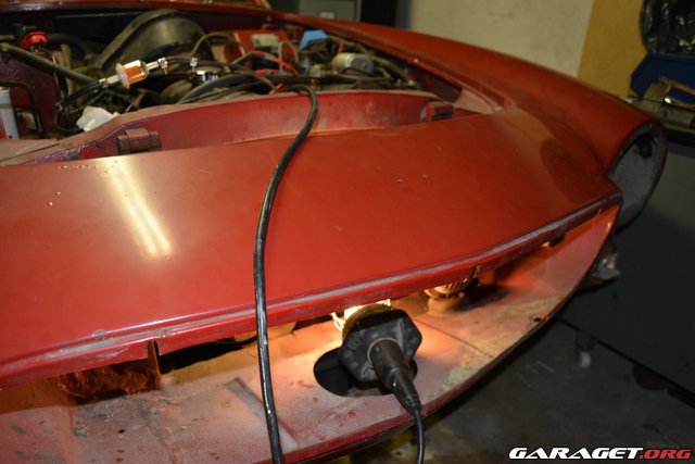

https://www1.garaget.org/gallery/images/208/207158/207158-ffaa873e796f0670be7f939e90d151b2.jpg
Grillsargen och stötfångare bortplockade, fick smaka på sand när jag skulle skruva bort stötfångaren. Det är ganska mycket sand under hela bilen, men värst är det nog bakom framskärmarna och fronten. Finns nog tillräckligt till ett sandslott wink

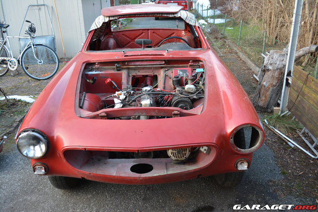

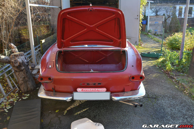

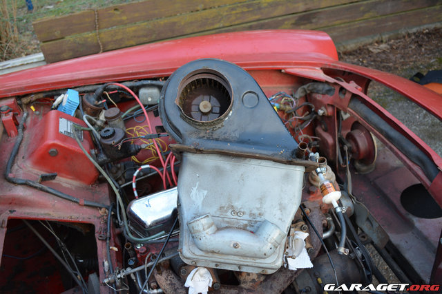

Nu när snön är borta för stunden passade vi på att putta ut bilen och få lite mer plats att röra sig på.
Värmepaketet blev bortplockat.
https://www1.garaget.org/gallery/images/208/207158/207158-61baf39bbec1b28df6420057d62886b5.jpg
https://www1.garaget.org/gallery/images/208/207158/207158-64489077d9a134aa83a8040dbc2b8f12.jpg

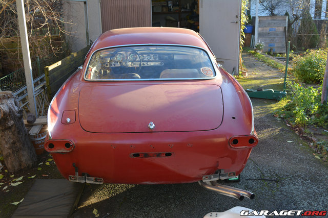

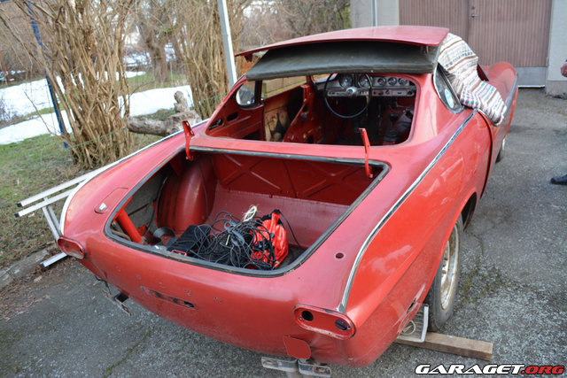

Passade även på att ta lite helhetsbilder så ni kan få se bilen som den ser ut nu
https://www1.garaget.org/gallery/images/208/207158/207158-c3a900672832ecb73bc65df8c460d7f3.jpg
https://www1.garaget.org/gallery/images/208/207158/207158-36c6ef88e571d7d55fb5001921e52033.jpg
Bagageluckan och bältena blev bortplockade för ett tag sedan. Bältena var lite problematiska då bultarnas gängor hade försvunnit eller blivit rostiga. De satt oskyddade på undersidan.
Det märks att bilen har blivit mycket lättare nu när man ska putta in bilen i garaget. Eller är det kanske jag som blivit starkare? wink

18 februari 2015
Rostfria skruv är inte att föredra om dem ska sitta i karossen tex, då den ädlare metallen äter på den "fulare" metallen och det kommer då börja oxidera/rosta.
Tänkte bara så du inte gör ett tråkigt misstag. smile
Tack för tipset! Det hade jag inte tänkt på. Det skulle vara tråkigt om det kom rost efter renovering när bilen klarat sig så bra innan.

Ingen fara! Det var skruv av materialet rostfritt jag menade såklart, så det inte blir några missuppfattningar smile
Vanliga skruv utan rost kan naturligtvis monteras utan nån påverkan smile

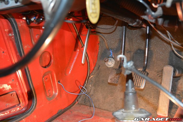

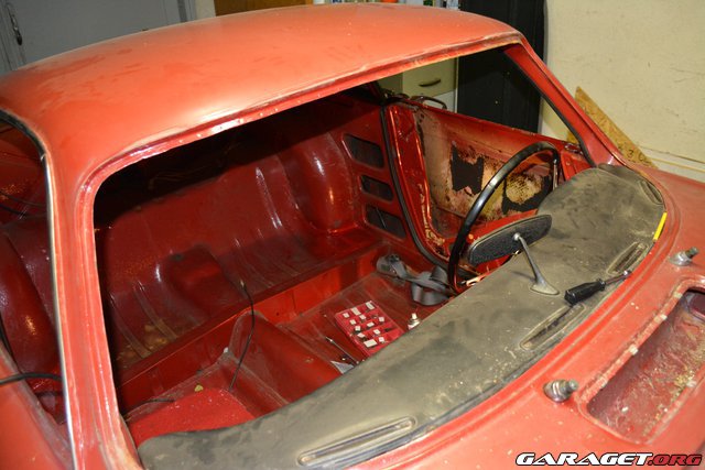

I helgen så var tanken att plocka bort instrumentpanelen, men så blev det inte. Det visade sig att den var väldigt svår att få bort. När alla mätare och elektronik var urkopplat så ville inte instrumentpanelen bort, den kilade fast mellan A-stolparna. Man ska kanske ta bort styrstången så att man kan vinkla den? Vi förberedde för att plocka bort styrstången genom att plocka bort delar som var mer eller mindre i vägen, så att vi kommer en bit.
Lite skillnad från när vi började i höstas
https://www1.garaget.org/gallery/images/208/207158/207158-1125ada06dfadbb64990edea608dbc81.jpg
Och Nu
https://www1.garaget.org/gallery/images/208/207158/207158-2bdac0f4d09a82d8ca3653e238eaaaef.jpg
https://www1.garaget.org/gallery/images/208/207158/207158-bc081aab3ca0fc2a1ecd7bfc7f927020.jpg

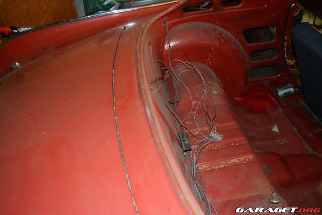

Drog även ur elektroniken från bakre delen fram till C-stolpen och rev ur lite mer isolering.
Härligt att våren börjar komma!
Ha det bra!
/ MrCarl

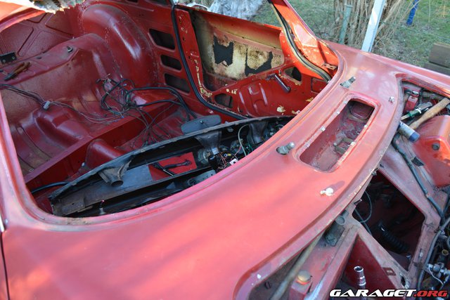

#59
Nu är äntligen instrumentpanelen borta. Styrstången togs även bort.
https://www1.garaget.org/gallery/images/208/207158/207158-0ad25c0f7904b34e55d34beb87da2130.jpg
https://www1.garaget.org/gallery/images/208/207158/207158-0484848b680dc57d1b0f6da7d8af5659.jpg
Nu är det avgassystemet som ska bort. Det svåra är grenröret, som ni kanske redan sett på tidigare bilder är det ganska rostigt. Men själva systemet är rostfritt som tur är smile

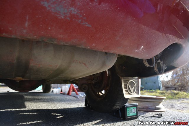

Avgassystemet plockades bort i helgen, men även lite annat småpill gjordes.
https://www1.garaget.org/gallery/images/208/207158/207158-084464cb1b9d75f60421c36da930efbb.jpg
https://www1.garaget.org/gallery/images/208/207158/207158-7f566b14e6ce7db454caaa1c01474be7.jpg
Inga större problem här inte, det gick mycket lättare än väntat.
