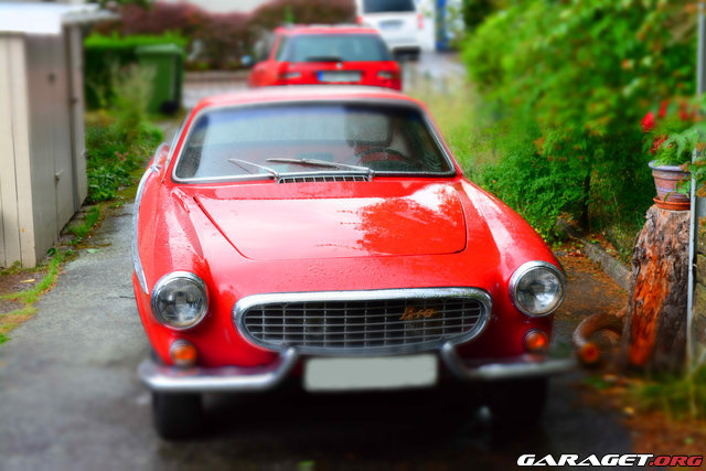

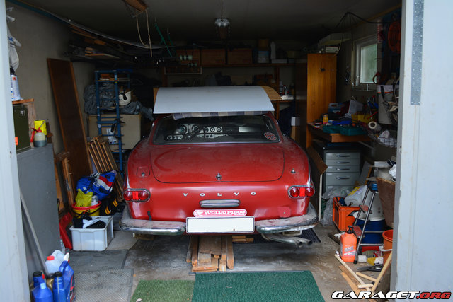

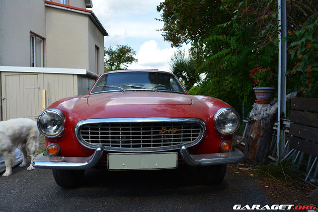

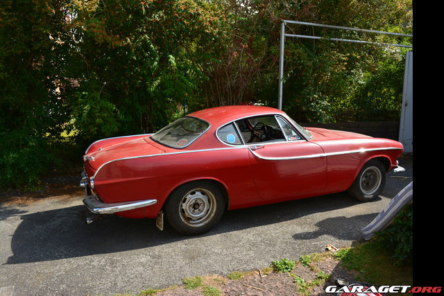

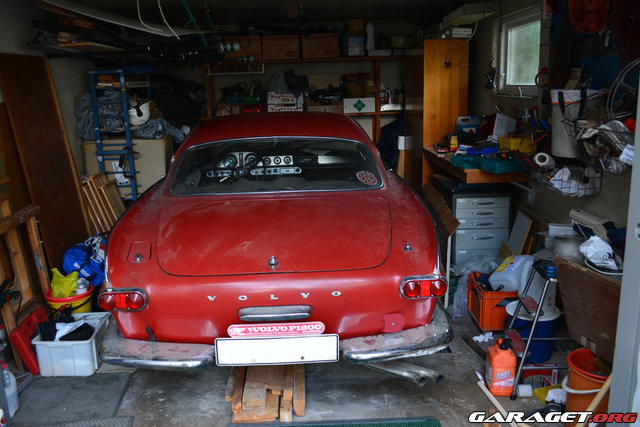

En helhetsbild på bilen

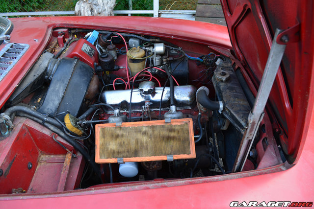

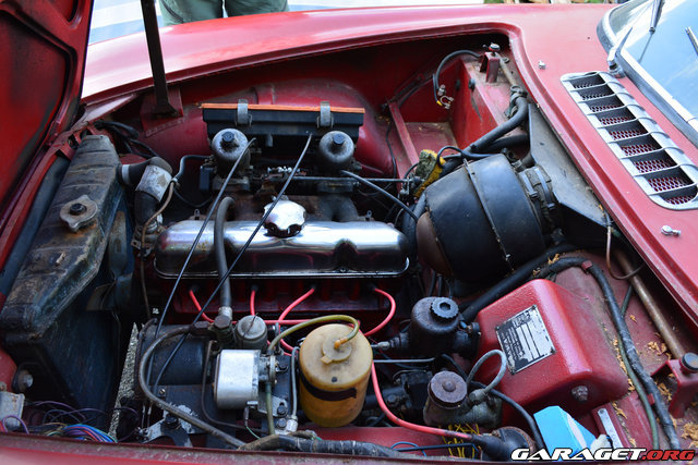

Motorn är en B18, men den är uppborrad till B20. Weber 48:or finns i garaget wink

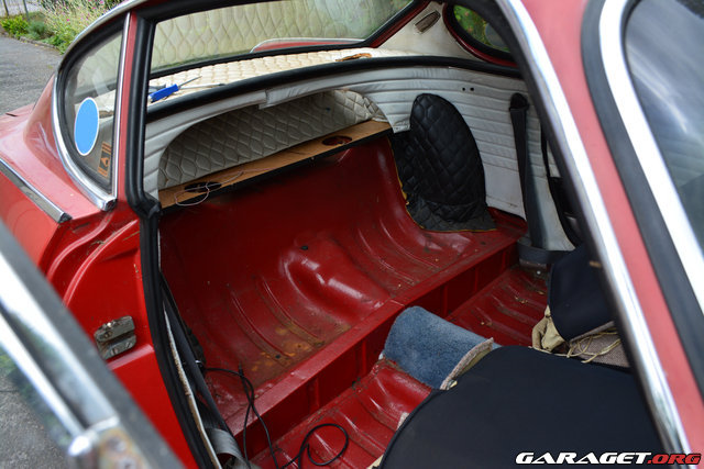

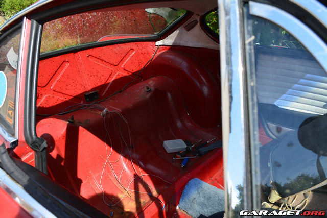

Inredningen ska bort, ska gå igenom karossen efter rost
https://www1.garaget.org/gallery/images/208/207158/207158-c45f3599a8c1c6c6300681bae2237cad.jpg

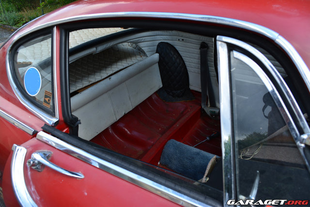

Sittdynorna borta
https://www1.garaget.org/gallery/images/208/207158/207158-b7d40d4904c60b496cf5fe759c40af0d.jpg
Och ryggstödet
https://www1.garaget.org/gallery/images/208/207158/207158-e8bfde30307c4f3bf161669421e09449.jpg
Medans jag skruvade passade vädret på att regna. Bilen såg mycket renare ut efter det och vi fick bekräftat att en del lister bör bytas ut. Det var förvånansvärt lite rost på bilen vilket gör det hela lättare.

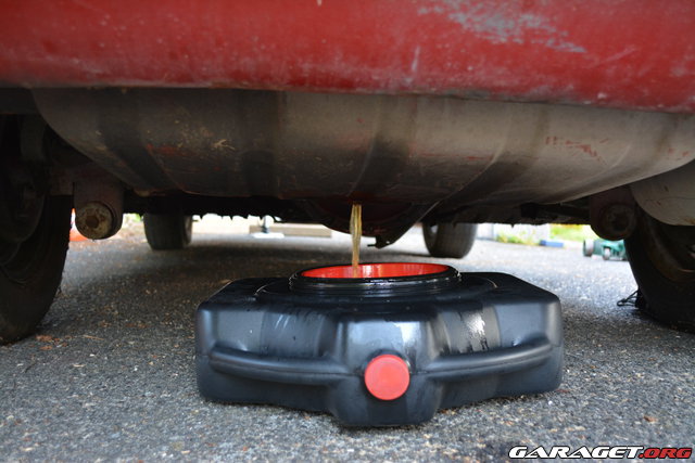

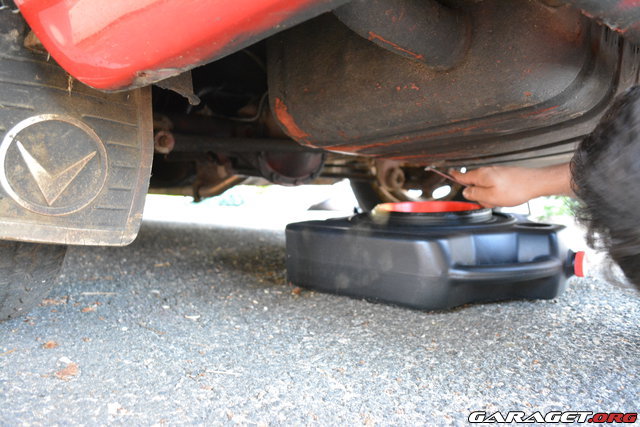

Idag har det hänt lite grejer, vi tömde bensintanken.
Ursäkta den dåliga skärpan.
Det droppade i början, men efter att ha petat i dränerhålet med en insexnyckel så flödade det på rejält.
https://www1.garaget.org/gallery/images/208/207158/207158-e238fb3f0a92718d91b3853377ba95ef.jpg
Cirka 30-35 liter var det kvar i tanken.
https://www1.garaget.org/gallery/images/208/207158/207158-8782375ddc52f65324432b8abe92a471.jpg
Tanken är att få ny fräsch bensin till motorn så att den startar.

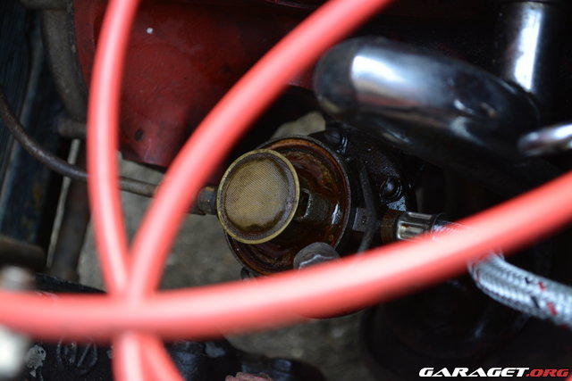

Det märktes rätt snabbt att pumpen läckte, så vi klippte till en ny packning.

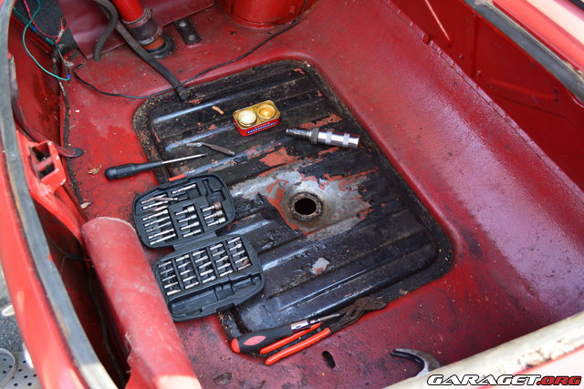

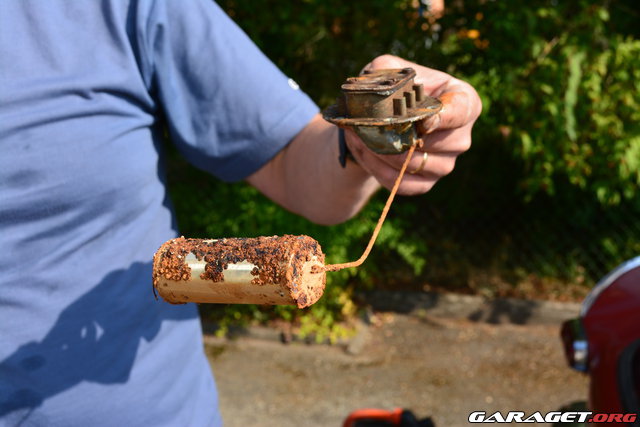

Först gick vi igenom tanken en gång till, men nu mer noggrant.
Tanken blev till och med dammsugen, men för att det skulle vara möjligt hälldes vatten och diskmedel i tanken. Sedan fästes en gummislang till en borrmaskin och fick agera visp. Låter lite knäppt, men det fungerade smile
Och efter hälldes vattnet ur och tanken fick torka. Därefter var det bara att stoppa in slangen och dammsuga, en hel hinkbotten blev fylld med skräp. Konstigt att den startade från första början.
https://www1.garaget.org/gallery/images/208/207158/207158-929238d9e15ec4aaf5ae20d941c06517.jpg
https://www1.garaget.org/gallery/images/208/207158/207158-30685554cda5821dd443c32e45d40e3b.jpg
När vi ändå hade tagit bort tankmätaren fick även den en liten tillsyn. Den var fast på full tank, men med lite 5-56 gick det att röra på den. Nu fungerar den felfritt, den fick även lite puts.

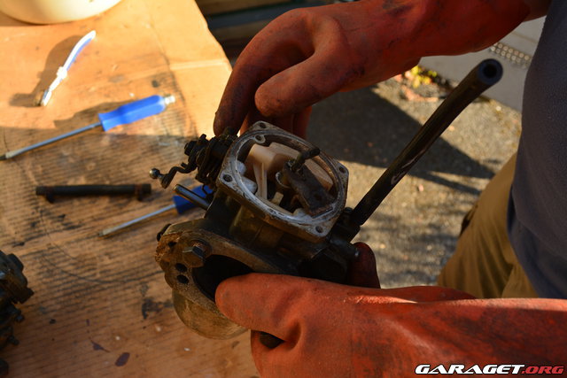

Men trots detta ville inte motorn starta, så förgasarna fick en genomgång.
https://www1.garaget.org/gallery/images/208/207158/207158-1c1b064f3d80e8bc1e573b56cbd836d6.jpg
När förgasarna skulle monteras igen så passade inte ena O-ringen (den andra togs aldrig bort). Den hade expanderat 1-1,5 cm i omkrets. Så nu ska det införskaffas en ny sådan och sedan kan motorn testas.

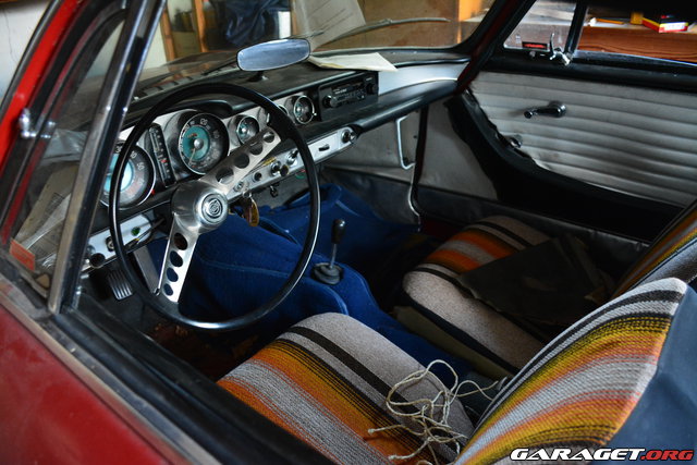

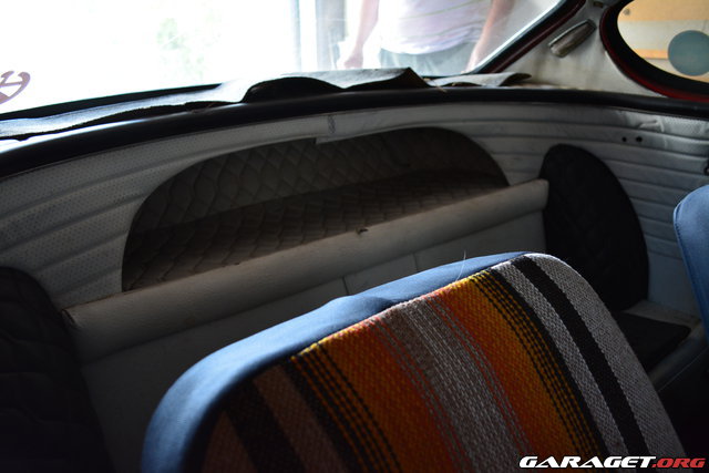

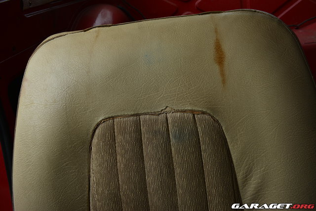

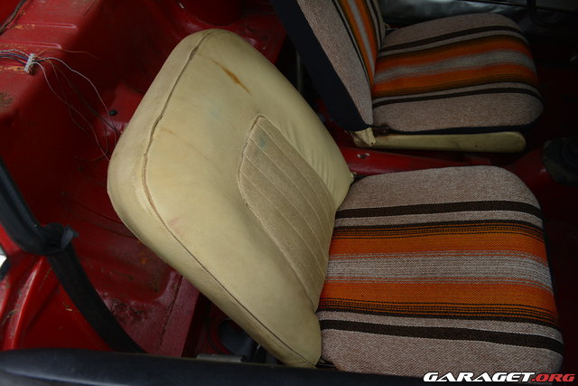

Jag tog även att bort överdraget för det ena ryggstödet.
https://www1.garaget.org/gallery/images/208/207158/207158-d2d7c1d1877db08f5ead37a7f103b8b2.jpg
https://www1.garaget.org/gallery/images/208/207158/207158-9551d48bffb4aff6d34ef0304db7a8ff.jpg
Detta är orginalklädseln, men tanken är att det ska bytas. Ser lite gammalt och slitet ut, men stolarna är fortfarande mycket bekväma.
