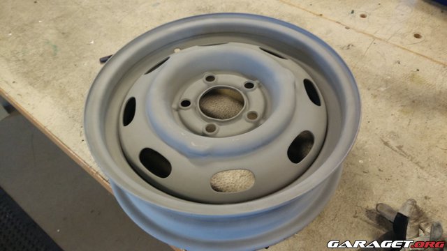

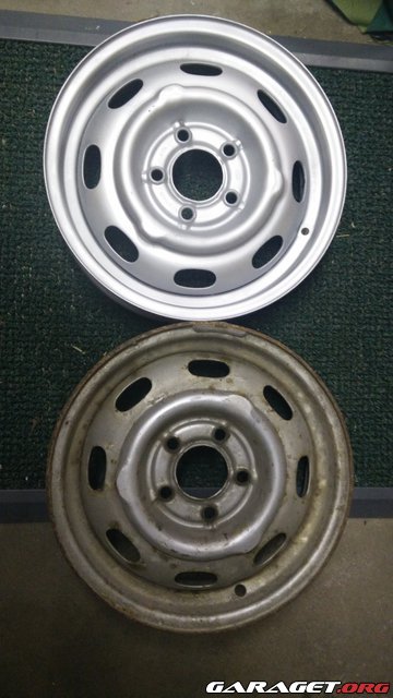

Nu har jag blästrat och lackat två fälgar. Är orginalfälgarna, så blästrade inte alla på en gång. Har tänkt att ha 5.5 tum fälgar på bilen (eller vad blir snyggast?), men bra att ha i ordning ett par.
https://www1.garaget.org/gallery/images/208/207158/207158-f647c8316556d8bc9441788305d602f9.jpg
Blästrad, rengjord och primad. Körde med zinkfärg från mekonomen och lät det ligga i en vecka
https://www1.garaget.org/gallery/images/208/207158/207158-7138745103590f05099203cb119e704f.jpg
Är det någon skillnad? smile Använde biltemas fälgfärg. Hoppas den funkar bra, eller finns det bättre? Körde två lager, men ska lägga på mer när jag har tid.

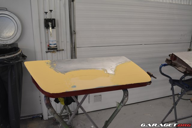

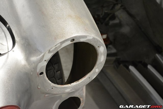

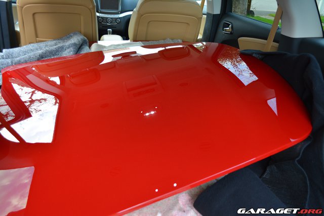

Som en avslutning på veckan kan jag bjuda på dagsfärska bilder från projektet smile
Hämtade bagageluckan och motorhuven idag, och vilket resultat! Vet inte om man vågar använda bilen när den blir såhär fin wink
https://www1.garaget.org/gallery/images/208/207158/207158-9d2ed10063c0e7734c46865acf1c759d.jpg
Motorhuven nylackad

Höger dörr under arbete
https://www1.garaget.org/gallery/images/208/207158/207158-5878a1c30c31917c5e5dc229e86ee768.jpg
Bilen ska även slipas och lackas inuti. Så det dröjer ytterligare ett tag innan den får åka hem till garaget.

Det var allt för den här veckan smile Väldigt sugen på att få hem bilen och sätta igång igen.
Får skjuta fram deadlinen, blir nog tyvärr inte klar tills studenten. Men man kan alltid hoppas
Trevlig helg!

Åker motorhuven fint i en ny XC90 eller? smile
Det skulle vara fint om det var så wink Är lite lika med den stora displayen från det perspektivet
Nej, det är en Fiat Freemont.
