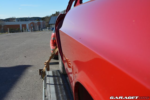

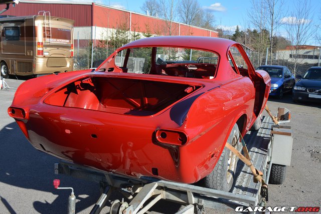

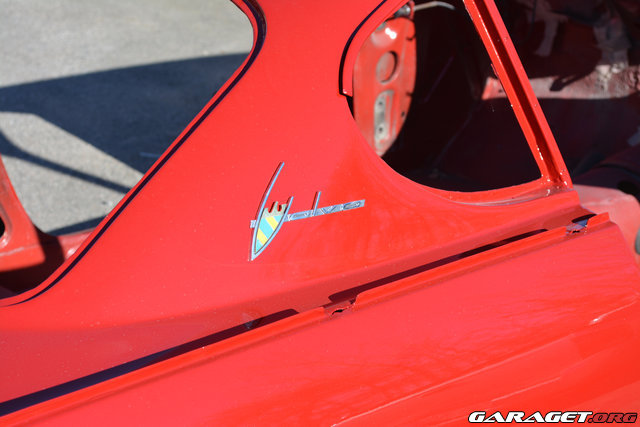

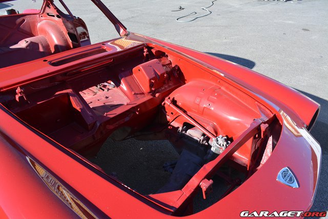

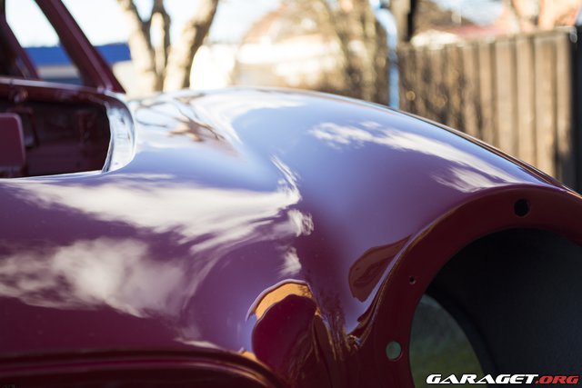

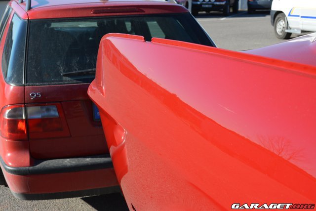

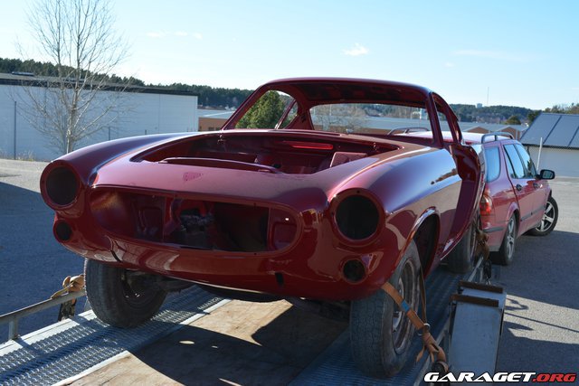

Nu är bilen äntligen hemma efter lackering. Det tog ett tag, men det var det värt! Blev otroligt bra.
https://www1.garaget.org/gallery/images/208/207158/207158-19a01f7f4b77a918c1ca24d62b0e6452.jpg
Stod ute ett dygn, så hann komma lite pollen på den.
https://www1.garaget.org/gallery/images/208/207158/207158-7c96f911f6cc204787a0afc7650afa35.jpg
Motorrummet blev också lackat
https://www1.garaget.org/gallery/images/208/207158/207158-8ccee1543c91d1aa58cef6613aca84ba.jpg

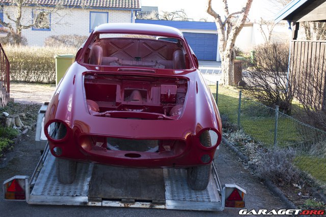

Redo för hemfärd
https://www1.garaget.org/gallery/images/208/207158/207158-0f5a3af57ef9082b72960b66c1b2738c.jpg
https://www1.garaget.org/gallery/images/208/207158/207158-71f30de4113ca7cfa2df0859c0c57c99.jpg
https://www1.garaget.org/gallery/images/208/207158/207158-1338b3e75142afd3385d8eb4e10e66a4.jpg
https://www1.garaget.org/gallery/images/208/207158/207158-914897d48dc658f2201d5739702cbf93.jpg
https://www1.garaget.org/gallery/images/208/207158/207158-7bd85fd0caf65ac11a2abecd3570fc69.jpg
https://www1.garaget.org/gallery/images/208/207158/207158-ab1190b2b18126897ba230ddaa805a2e.jpg

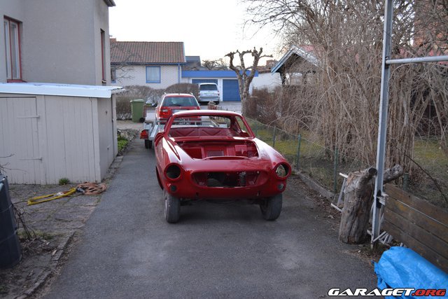

Inför landning
https://www1.garaget.org/gallery/images/208/207158/207158-bd9aab62a33369dfd87195e1122d5b5b.jpg
Hemma!
https://www1.garaget.org/gallery/images/208/207158/207158-b7637e32292afee22d5189ff85623d30.jpg

Grattis. Det ser bra ut. Förstår att du är nöjd.

Snygg lacken blev smile

Blev riktigt snyggt! Får man fråga vad en sån lack gick på ungefär? Gjorde ni något underarbete själva?
Riktiga bilar kommer från Stuttgart.
Säljer bla. VOLVO-doftgranar på Tradera!
380 Inlägg
7 april 2016
#114
Vi fick ett takpris på 30 000 med skatt. Men det skulle blivit dyrare utan takpris.
Underarbetet som var gjort innan var lite svetsning och nedmontering.
Allt annan såsom småbucklor, slipning och rostlagning gjorde Walls Bilplåt.
Dörrarna, motorhuven och bagageluckan ingick i priset.
Blev riktigt djup i lacken, är väldigt nöjd. Som sagt, jag rekommenderar dem smile

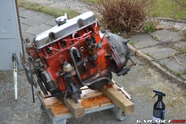

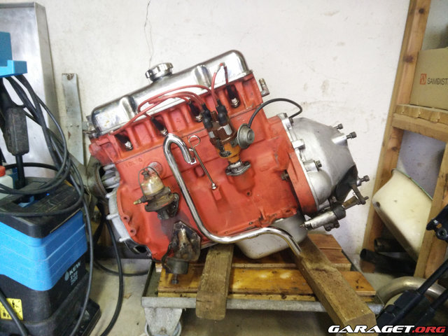

Lite uppdateringar om vad som hänt.
Motorn har blivit tvättad, den ska snart in på konvertering till blyfri bensin.
https://www1.garaget.org/gallery/images/208/207158/207158-4290e27610db4d320607fe5d810ba64c.jpg
Tog bort generatorn och startmotorn innan tvätten.

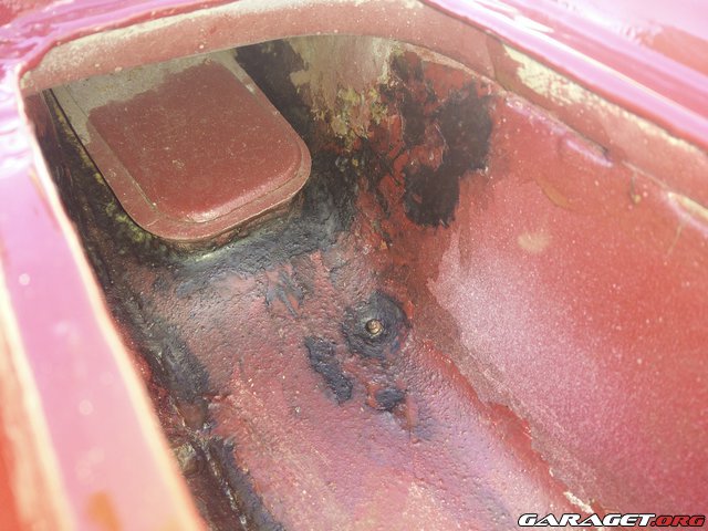

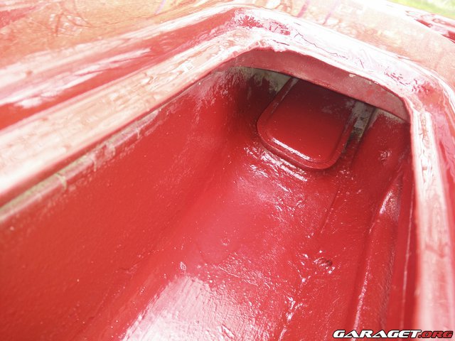

Sedan var det dags för att måla i ventilationsluckan, tog på rostomvandlare innan
https://www1.garaget.org/gallery/images/208/207158/207158-411c22f1fe679cd32bbdbbaffd7b88d4.jpg
https://www1.garaget.org/gallery/images/208/207158/207158-09d3a6706335fcd68269ef760ffd39b5.jpg
Det är inte färdigt, men det blev stor skillnad. Behöver inte bli så fint där inne, bara att det skyddar mot rost.

Nu är motorn inlämnad för renovering smile
Toppen skulle planas, nya packningar med mera
Är klar om någon vecka
// MrCarl

Nu är motorn hemma igen, ska byta bussningar och sånt innan det blir dags att lägga i den igen. Ska även köpa ny kopplingssats och termostat, lite mekande måste man göra själv wink
Har även blästrat bärjärnen till stötfångarna och lagt på primer. Ska lägga på ett lager primer till, några lager svart och klarlack
// MrCarl
