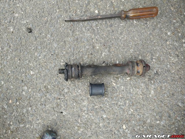

Byter krängningshämmare och bussningar idag.
https://www1.garaget.org/gallery/images/208/207158/207158-64bbe853e5c45a61fbd797432cbf2089.jpg

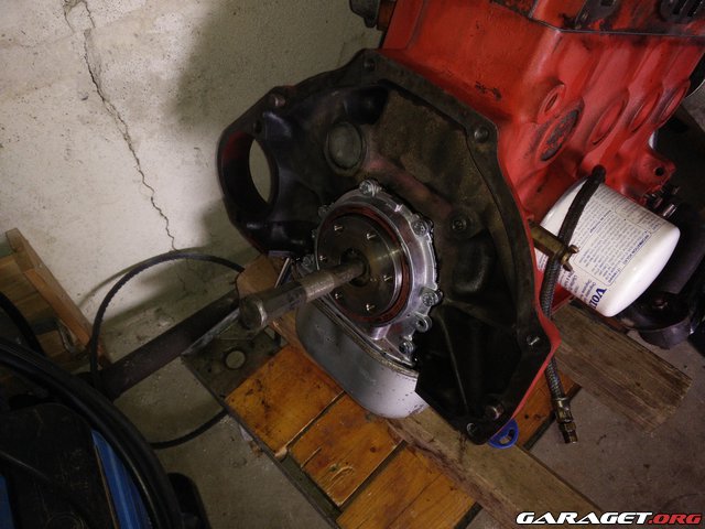

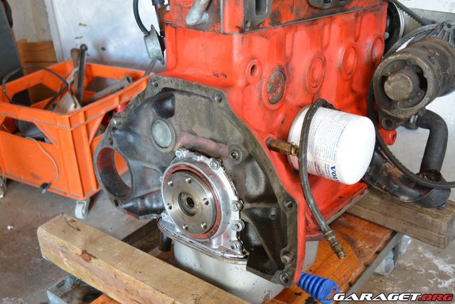

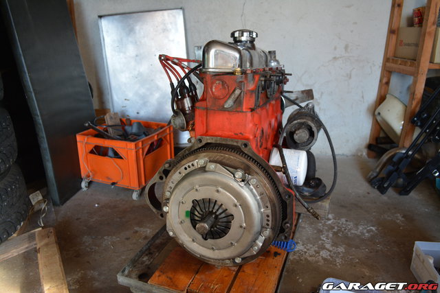

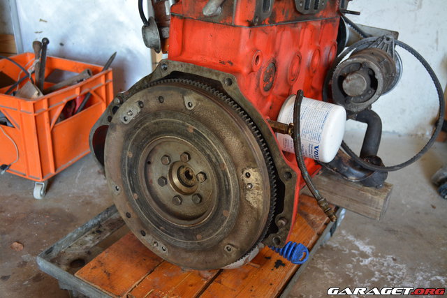

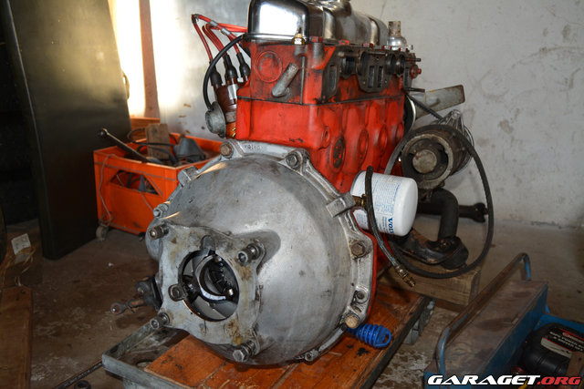

En bild på hur motorn ser ut nu, utan svänghjul och kåpa.
Har beställt kopplingssats idag som kommer på tisdag.

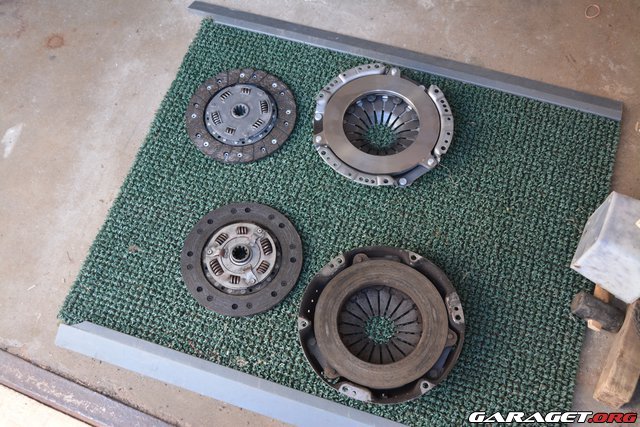

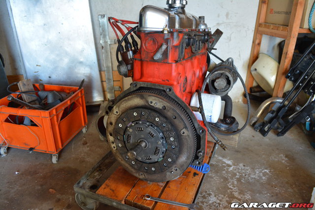

Började helgen med att byta koppling i det fina vädret cool
https://www1.garaget.org/gallery/images/208/207158/207158-535adce8f0b64fdbe1494f1658f20685.jpg
Den gamla jämfört med den nya, det var ganska stor skillnad. Nitarna i den gamla tog i svänghjulet vilket skulle göra det svårt att få dragläge då det var ojämn kontaktyta.

Svänghjulet på plats, här syns det att nitarna från den gamla lamellen har legat emot svänghjulet.
https://www1.garaget.org/gallery/images/208/207158/207158-836bbd5adaa8be8beeb2319439d30eab.jpg
Lamell och centrumdon på plats

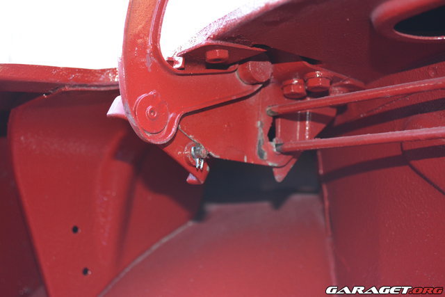

När det flöt på så bra så tänkte jag att jag kunde få till bagageluckans infästning.
https://www1.garaget.org/gallery/images/208/207158/207158-8c97925a2dcdf4290cb53f72e20a27e4.jpg
Det var en motivationsdödare... Pinnen som man häktar fast var krökt och mycket svår att få i. Började att försöka få det på plats för hand och när den nästan var på plats släppte den och klämde fingrarna i taket. Testade med att bända med skruvmejsel, samma resultat fast med märken i den fina lacken.
Sur så provade jag för hand igen, och med en gummihammare var den till slut på plats. Fast det fick inte plats för en bricka mellan infästningen och spärren. Den andra sidan gick lättare som tur var, fruktade att det skulle vara lika svårt.
Får ta och lägga lite färg där det försvann. Det är i "taket" av bagageutrymmet, så det är inte så farligt.

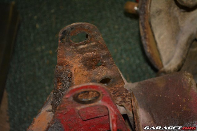

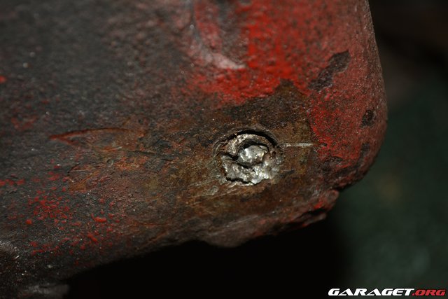

Framvagnen borta, tänkte inte göra det, men det blev så när en bult till " övre bussningshållaren(?)" gick av och vi var tvungna att ta bort balken för att komma åt bulten från andra hållet.
https://www1.garaget.org/gallery/images/208/207158/207158-67cb87e465663a91005f4925fb113415.jpg
Var nog bra att vi tog bort den, behöver fixas till.
https://www1.garaget.org/gallery/images/208/207158/207158-277e0dc8242ddc5546115dd6c67cda6c.jpg
"Urdragaren" gick också av, får prova att sätta en loppa på den och skruva ut den.
https://www1.garaget.org/gallery/images/208/207158/207158-00975edd6d9eac3310bbc82fe99a685b.jpg
Allt för den här gången, imorgon ska balken fixas till lite med svetsen.

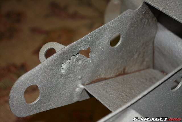

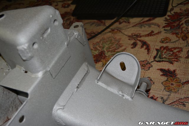

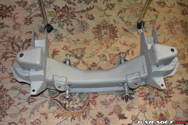

Framvagnsbalken hemma igen efter blästring, riktigt nöjd. Den får ligga i källaren så länge, har inte plats i garaget samt att det är mindre fuktigt i källaren.
https://www1.garaget.org/gallery/images/208/207158/207158-2bfc29f5ad8c9560188823dfd6982a49.jpg
https://www1.garaget.org/gallery/images/208/207158/207158-2b4b1ee14de0a6b2ebfeab874712a5ae.jpg
https://www1.garaget.org/gallery/images/208/207158/207158-7765dd884d6a50a945ab106bd71cbe53.jpg
https://www1.garaget.org/gallery/images/208/207158/207158-78c397e4ea6e22364444a9caefa71661.jpg
Fin även på insidan.
https://www1.garaget.org/gallery/images/208/207158/207158-f98a705eab50d3b3c19805d04fd2a13f.jpg
Nu ska rosthålen lagas, så blir arbete med svetsen. Har ingen hemma, får åka till min farbror som har en eller lämna in på företag. Det var bra att den blev blästrad innan svetsningen, nu ser man bättre vad som ska lagas.
Fler delar ska blästras och lackas, de ska bli svarta som original. På de tidiga P1800 var det svart, men på senare modellerna var det silver om jag minns rätt.

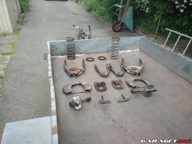

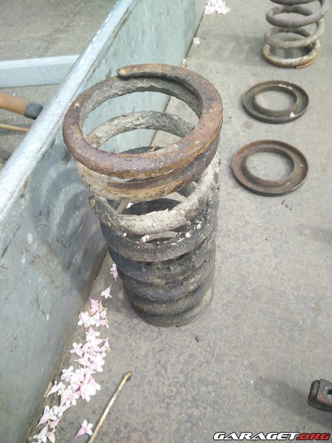

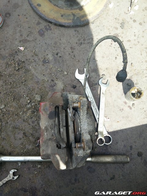

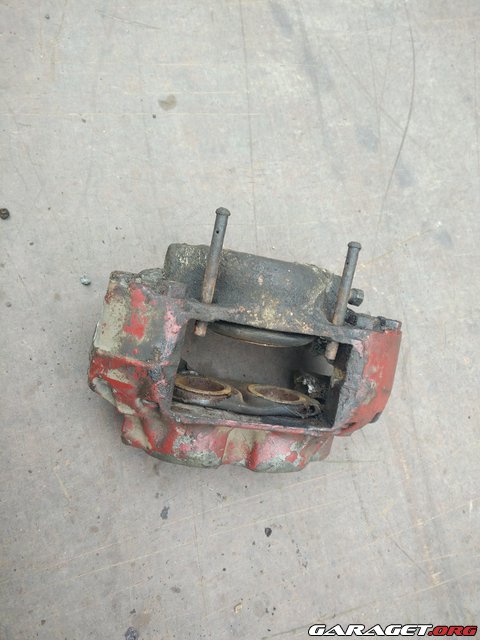

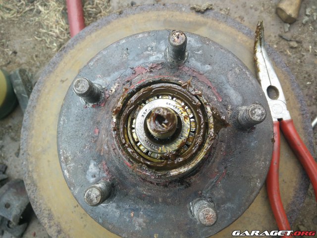

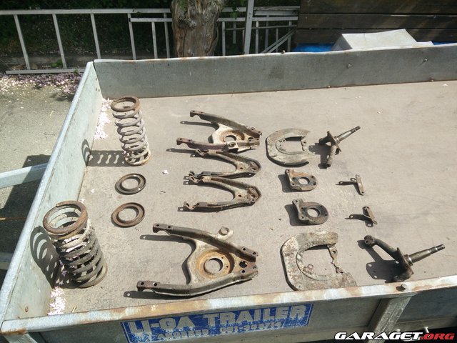

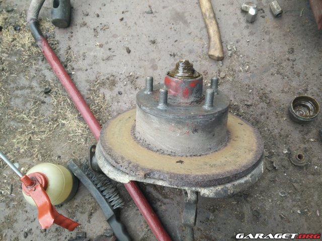

Plockade isär bromsarna och dylikt igår. Vissa delar ska blästras och lackas, får se om bromsskivan går att rädda.
https://www1.garaget.org/gallery/images/208/207158/207158-52bf355ab30b83dbad2b7324d1dece52.jpg
https://www1.garaget.org/gallery/images/208/207158/207158-f17853037a428eabe1c1ce778bd19154.jpg
Plockade ned helt, men fick inte bild på det.
https://www1.garaget.org/gallery/images/208/207158/207158-3ea633869037f1244df01c252dc14b1f.jpg
Ursäkta den smutsiga arbetsbänken, men i brist på plats blev släpkärran arbetsbänk direkt efter turen till returpunkten.

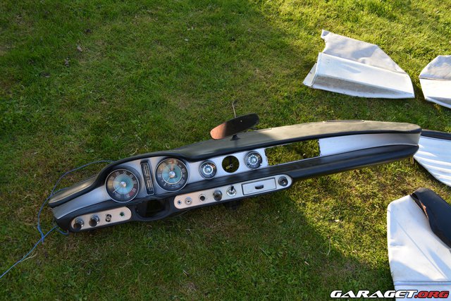

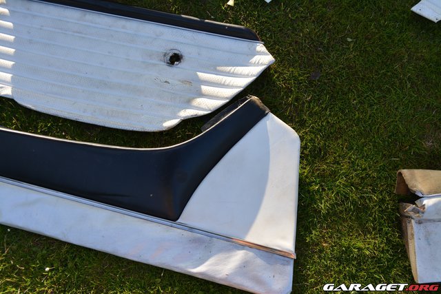

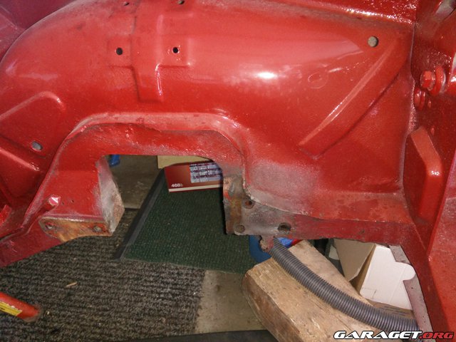

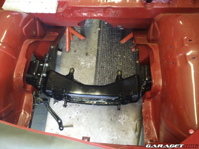

Nu är nog allt borta, nu börjar montering snart. Äntligen! Riktigt trött på att skruva isär bilen, speciellt nu när den inte ens rullar.
https://www1.garaget.org/gallery/images/208/207158/207158-40e143c7f18d140f9c0d49b0548e9f18.jpg
Får slipa och lacka om på utsatta ställen, vi hade som sagt inte tänkt att ta bort framvagnen. Men så kan det gå, det är lika bra att få bort den så allt blir ordentligt gjort.
https://www1.garaget.org/gallery/images/208/207158/207158-915d789f82ab02aba2c61c837f66ca34.jpg
Skruvar, brickor, muttrar och lite plåt tvättade och i citronsyra. Det tar bort rosten, har även fyllt tanken med citronsyra ett antal gånger i några månader.
https://www1.garaget.org/gallery/images/208/207158/207158-457830adad9326573bc6de5e2ff7a765.jpg
Delar som väntar på blästring, får se om naven går att skydda från blästerstrålen. Annars blir det slipning eller nya.
https://www1.garaget.org/gallery/images/208/207158/207158-18f5da12d43ddc43ec1d51943ced2d30.jpg
https://www1.garaget.org/gallery/images/208/207158/207158-f7b2dc147ade017bc8d42eae61d41c6b.jpg
https://www1.garaget.org/gallery/images/208/207158/207158-3d0d9e5eaa7b80766062f6b57139195c.jpg
https://www1.garaget.org/gallery/images/208/207158/207158-bf1cc4e8caa18772f62c75f980107603.jpg
https://www1.garaget.org/gallery/images/208/207158/207158-a8552abb9b3aa9f535fe0358a51cca33.jpg

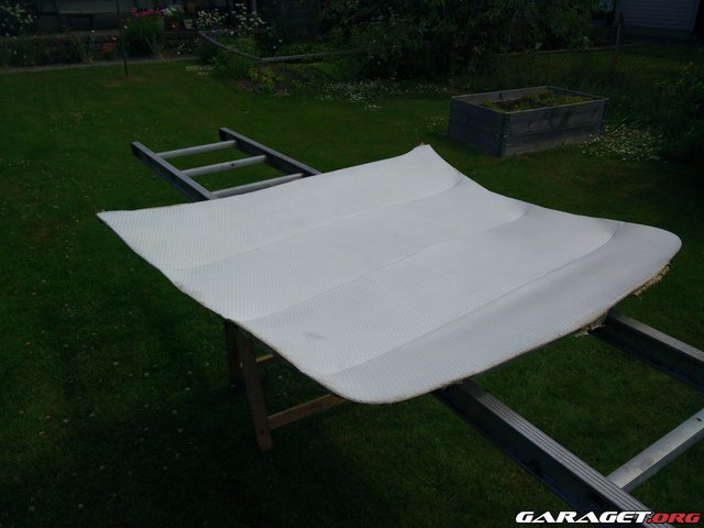

Innertaket tvättat, fläcken som syns ska tas bort, men den syns knappt från andra vinklar.
https://www1.garaget.org/gallery/images/208/207158/207158-8b581284e94019871cdd37d5ef391aff.jpg
Ska även limma om det lite, det är nog det enda som inte ska kläs om. Resten ska lämnas in på omklädsel är tanken, har kollat runt lite på olika företag. Vad tycker ni om S-klädsel i Stigen? Det är en lång resa för mig, men är de riktigt bra kan det vara värt.

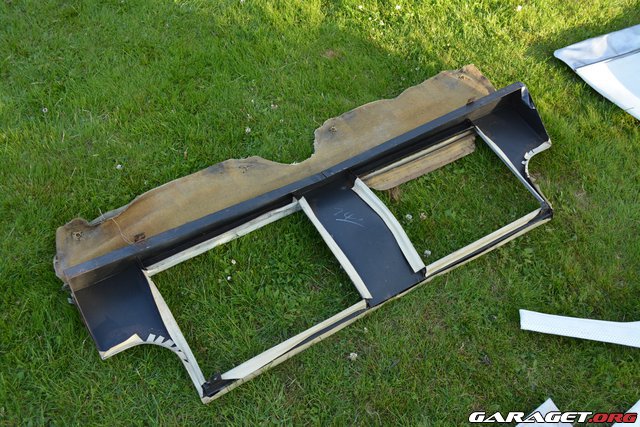

Alla delar blästrade och redo för lackering, ska förhoppningsvis bli inlämnade imorgon.

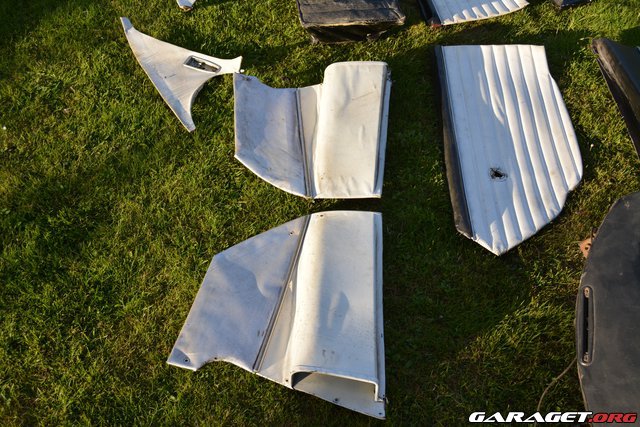

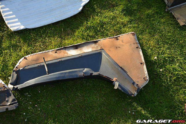

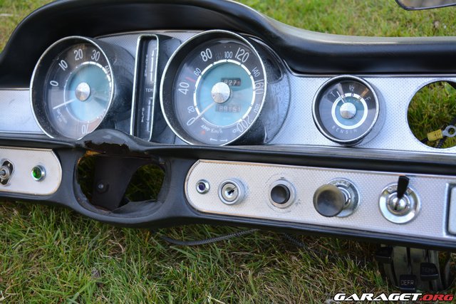

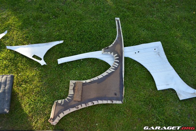

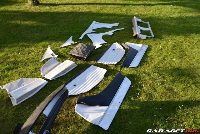

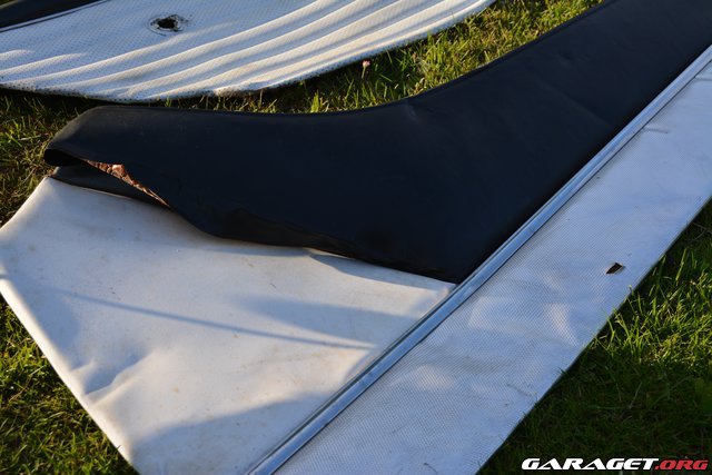

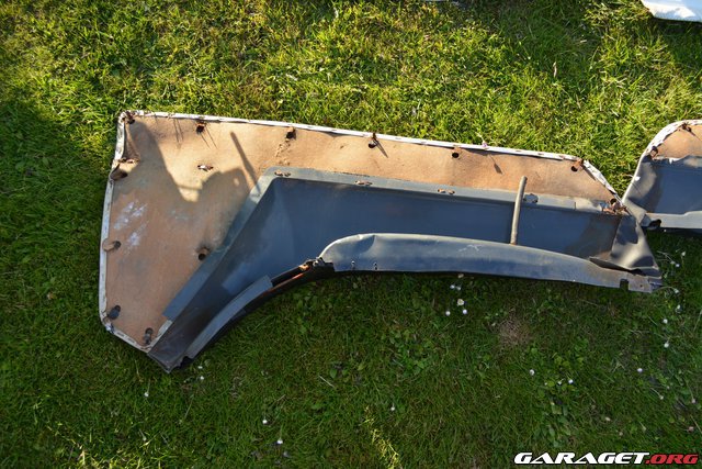

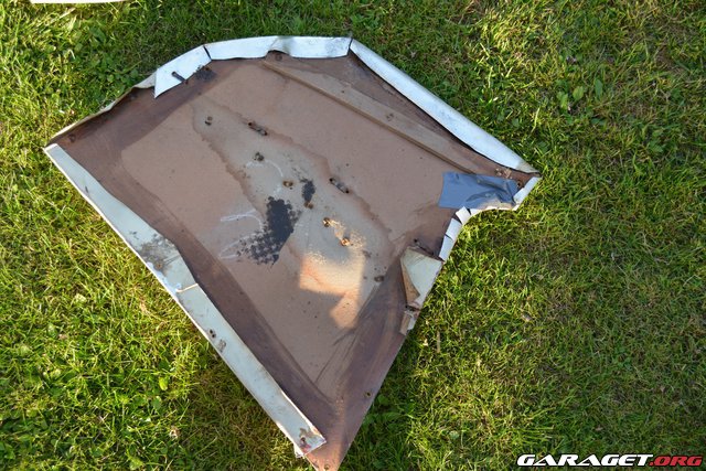

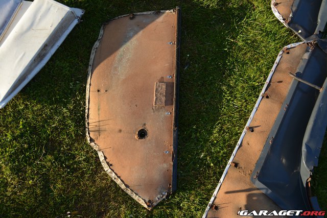

Delar med mig av bilderna som jag skickade till S-klädsel. Det är inte alla delar som ska fixas till, utan det finns mer som ligger på vinden.
https://www1.garaget.org/gallery/images/208/207158/207158-c94b1c6ba151b00f03fa303c70f28776.jpg
https://www1.garaget.org/gallery/images/208/207158/207158-2547abea441290ca228b6c8ecf4c148c.jpg
https://www1.garaget.org/gallery/images/208/207158/207158-70f494df5e26618008b87645b974ff89.jpg
https://www1.garaget.org/gallery/images/208/207158/207158-5e6b8b20ba74fe826d86df6b316c8a24.jpg
https://www1.garaget.org/gallery/images/208/207158/207158-4be2d04462ff4726b6c973e2a167d7c9.jpg
https://www1.garaget.org/gallery/images/208/207158/207158-e6ee0d44a71fbe82ab7030953f4ebec8.jpg
https://www1.garaget.org/gallery/images/208/207158/207158-79feb58e7ab1ddfc4157a70b0aab613c.jpg
https://www1.garaget.org/gallery/images/208/207158/207158-01632d37c640c1ecb38546ab0f64c4a8.jpg
https://www1.garaget.org/gallery/images/208/207158/207158-9335eb77be362961846f9edb57c1a76a.jpg
https://www1.garaget.org/gallery/images/208/207158/207158-1bbbe3c4fd37b9f1f186c91f46d42093.jpg
https://www1.garaget.org/gallery/images/208/207158/207158-ae090cb108d402485ce09ae7bc898292.jpg
https://www1.garaget.org/gallery/images/208/207158/207158-c0075b1706e36449d28370744d7304f1.jpg
https://www1.garaget.org/gallery/images/208/207158/207158-885770925c4b86f87f07ae8e8132c0fc.jpg
https://www1.garaget.org/gallery/images/208/207158/207158-4c28f7ec1bc1c8ba5bb492f1d386b34c.jpg
https://www1.garaget.org/gallery/images/208/207158/207158-c2d1b0d1058231b43e2805dcee13d0f2.jpg
https://www1.garaget.org/gallery/images/208/207158/207158-09b12f055a806c02da663e54504a97bf.jpg
https://www1.garaget.org/gallery/images/208/207158/207158-1a9e7e6615d7bd2aab80c16cc8c06afa.jpg
https://www1.garaget.org/gallery/images/208/207158/207158-45d83e59a9125dc1584a328d5c86904a.jpg
Hoppas de hör av sig snart.

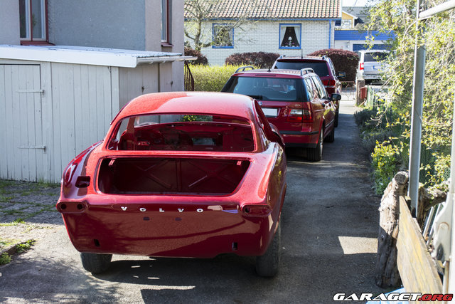

Framvagnsdelarna är inlämnade till lackeraren. Blir blanksvart, som det var på tidiga P1800. De senare var grå

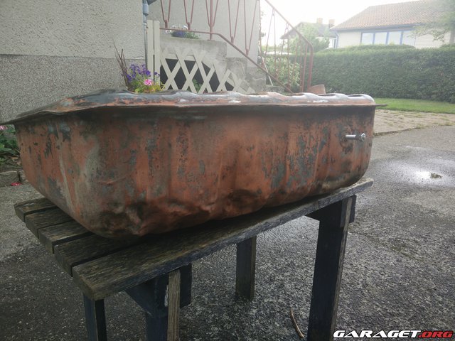

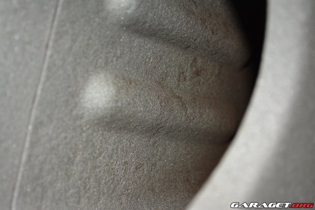

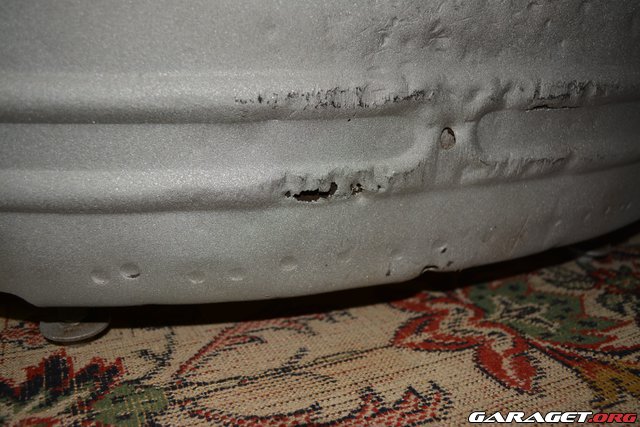

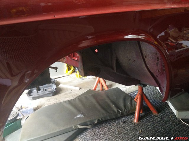

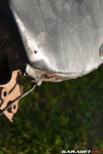

Det får bli att köpa en ny tank...
Efter den sista rengöringen med avfettning, stål- och nylonborste, högtryckstvätt och dammsugare så fyllde vi hela tanken för att kolla efter eventuella läckage. Det var två hål som hade kommit. Om två hål uppkommer efter lite tvätt av tanken så kan det börja komma hål ute på vägarna. Ingen aning hur tunna väggarna är, så vågar inte ta risken.
En bild som visar några bucklor efter några stunt under bilens medelålderskris wink
https://www1.garaget.org/gallery/images/208/207158/207158-fe25cd267d27282f517ceece2d3fae2c.jpg
Annars så är bilen nylackad vid framvagnsbalksfästerna, ska åka och hämta delarna imorgon. Putsat kromet, vilket inte är i perfekt skick. Men vill ut på vägarna så det får vara i bruksskick wink Även strålkastarna har börjat bli nedplockade för att slipa ned och lacka några delar. Det får nog också bli nya reflektorer och glas.

https://www1.garaget.org/gallery/images/208/207158/207158-6171b86d55bb16e9b96d6240b00c480b.jpg
Framvagnsdelarna hemma och håller på att montera ihop dem
