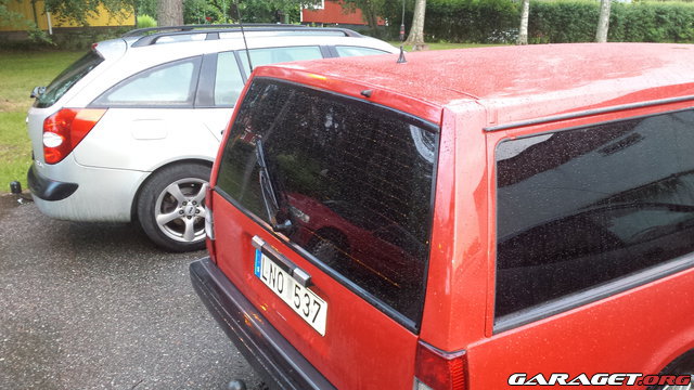

https://www1.garaget.org/gallery/images/184/183580/183580-63ab3abf6ecbda9577c6bc91d2de0113.jpg
Lät en kompis tona bilen och det blev ju resultat iallafall

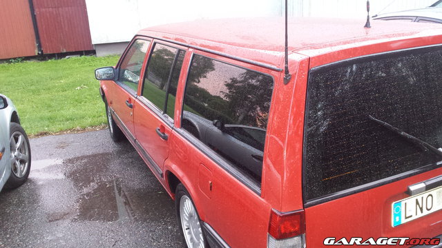

7 september 2014
https://www1.garaget.org/gallery/images/184/183580/183580-dc3cdfab0e8eb805ee83034f3a207f57.jpg
som sagt det blev resultat smile

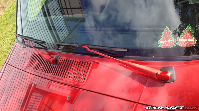

lackade torkar armarna och det blev ju såklart matt men ska våtslip så får vi se om det blir bättre smile

Du skulle ha klarlackat torkarna efter du hade målat tror inte du får den fina ytan enbart med våtslip... klarlacka och sen våtslipa så får du nog riktigt fint våtslipa ska du göra med p2000 för att få en polerande effekt.

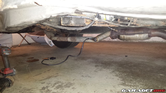

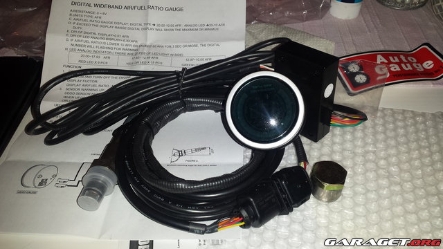

tjenare har idag har man fått hem bredbandslambdan och ska montera den i bilen när bilen startar smile
https://www1.garaget.org/gallery/images/184/183580/183580-8ac6deddfb08a7ffc6d33c1f02f5bd91.jpg

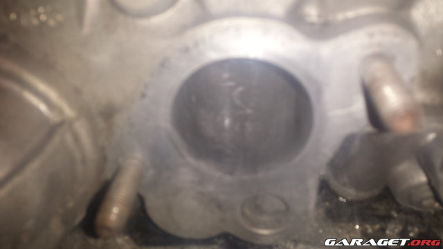

Jag har hållt på portat insugs sidan på toppen och tror jag ska låta avgassidan vara., jag har tänkt att bilen ska gå LITE bättre (inte mycke bättre utan liiite bättre) smile

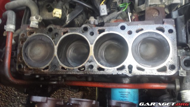

nånting fattas vad kan det vara ?

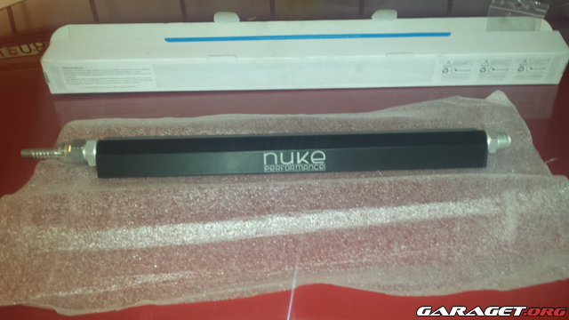

här är den nya fuelrailen som ska monteras senare smile
https://www1.garaget.org/gallery/images/184/183580/183580-d23fc1ee809edf15cc2ba0d3059f566d.jpg

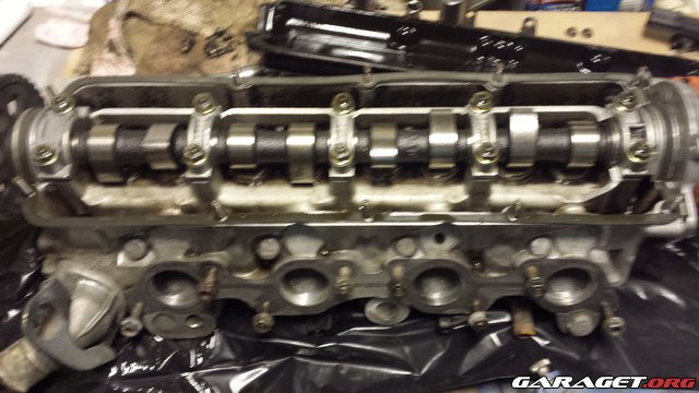

här är toppen med kamen !! nu har jag en liten fråga.. är det någon som har hört talas om "T2 kamaxeln" den ska vara ifrån KG trimning så jag ringde dit och fråga men dom har ingen kamaxel som heter "T2" dom hade en kamaxel som hette KG002 som används på turbo motorer och den här kamen har används i en turbo snurra... fårse om hur kamen beter sig i en sugis smile

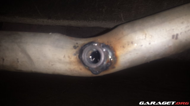

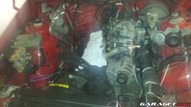

svetsade dit uttaget till lambdan
https://www1.garaget.org/gallery/images/184/183580/183580-3775f51b5a85f9f1c50a6b6fcf1cfc31.jpg
