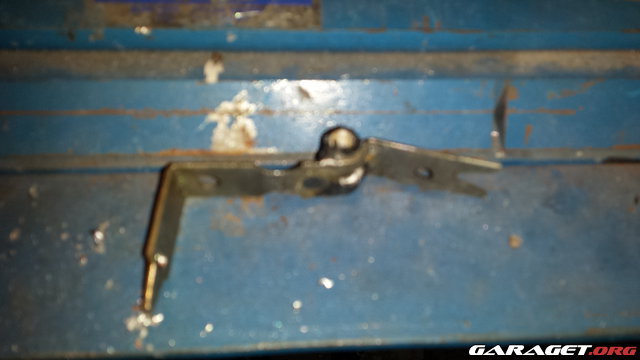

idag skulle jag montera lambda mätaren och hade sönder denna.... gör om och nya tag smile
https://www1.garaget.org/gallery/images/184/183580/183580-6f5156aeeedb0c070c28dead4e1fe6fe.jpg
satte den där iställe.. ska sätta dit en plåt bit senare när jag fått hem en lite bit smile

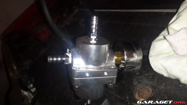

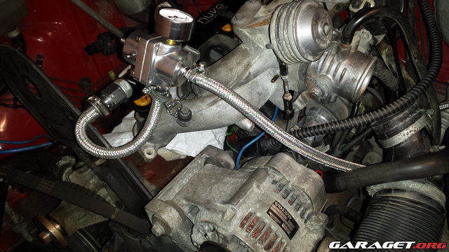

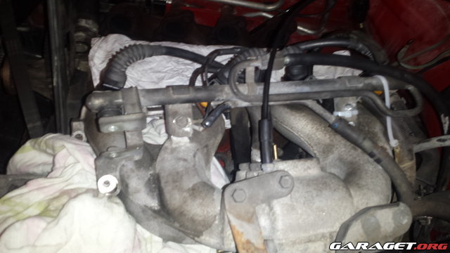

Uppdatering 12/9

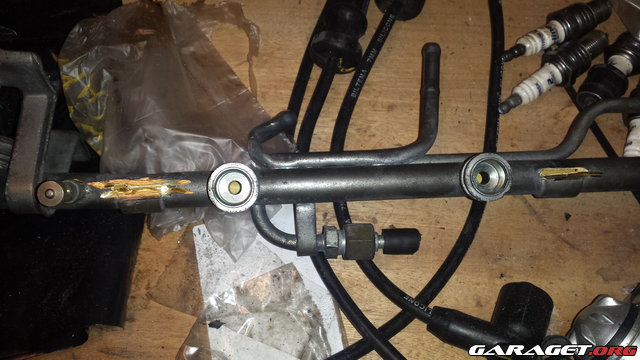

original fuelrailen som jag ska kapa bort fästena och skruva fast på den andra fuelrailsen så den sitter som den ska smile
https://www1.garaget.org/gallery/images/184/183580/183580-97fb6f7ada7f5aca8fc921e402db1b5a.jpg
fästena kapade och klar.. men är de guld ??? eller vad fan är de för nånting?
https://www1.garaget.org/gallery/images/184/183580/183580-e804ba8607f8859afc4f897088cea568.jpg

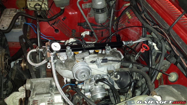

nya fuelrailen smile ett av två fästen klar smile hoppas de håller!!
https://www1.garaget.org/gallery/images/184/183580/183580-5799dd9a0e2f477a609dde227b097c5e.jpg

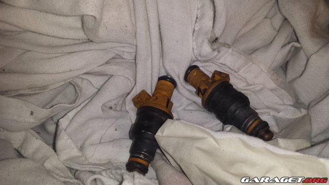

tog 2 spridare och prov monterade och fästena såg bra ut smile skitiga spridarna va smile
https://www1.garaget.org/gallery/images/184/183580/183580-0480c3da8f7603e4a6859950e9787f49.jpg
sådär 3 av 4 spridare monterad och klar.. bakaxeldelar hade tydligen räknat fel när dom gav mig fuelrailen men jag räknade när jag kom hem! så de va 3st så då är det bara o vänta på den fjärde
https://www1.garaget.org/gallery/images/184/183580/183580-651a463e91323e4dd687ca98ec3e0023.jpg

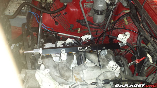

dålig bild !! men såhär blev de.. sitter bra smile
https://www1.garaget.org/gallery/images/184/183580/183580-e7c49094af7173363e2f77be962a82bf.jpg

Ser coolt ut med den där fuelrailen faktiskt smile

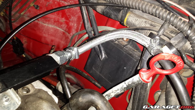

uppdatering 13/9
här gör jag ett fäste till BTR:en smile
https://www1.garaget.org/gallery/images/184/183580/183580-2803760a5361232b5b95e995c87bdc9b.jpg
resultatet på BTR:en smile
https://www1.garaget.org/gallery/images/184/183580/183580-18afeebf6260db97464215586d8aaef5.jpg
https://www1.garaget.org/gallery/images/184/183580/183580-d4f2d2648900032d141790d0eb070505.jpg

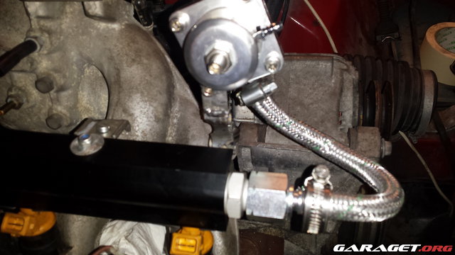

nya bränsleslangar till fuelrailen smile
https://www1.garaget.org/gallery/images/184/183580/183580-3011cf6832e036c1b0f4b7e45a2a1a41.jpg
https://www1.garaget.org/gallery/images/184/183580/183580-883bae36191857652afec43ea0f580df.jpg
