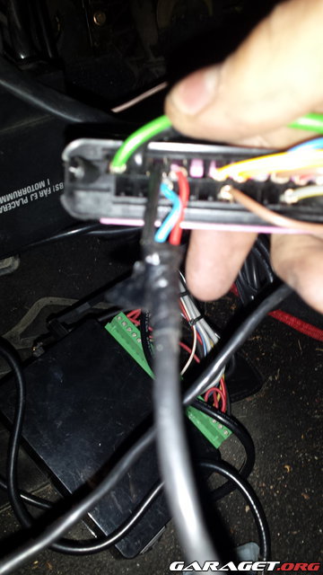

uppdatering 18/9
nu har jag förmodligen hittat felet på varför jag inte har nån gnista... jag har bytt vevaxelgivaren MEN från tändningsboxen går ju kontakten som man ska trä på kontakten är ganska förstörd.
https://www1.garaget.org/gallery/images/184/183580/183580-66a74bc963c6e10fd8f41c3ed91d4a6a.jpg

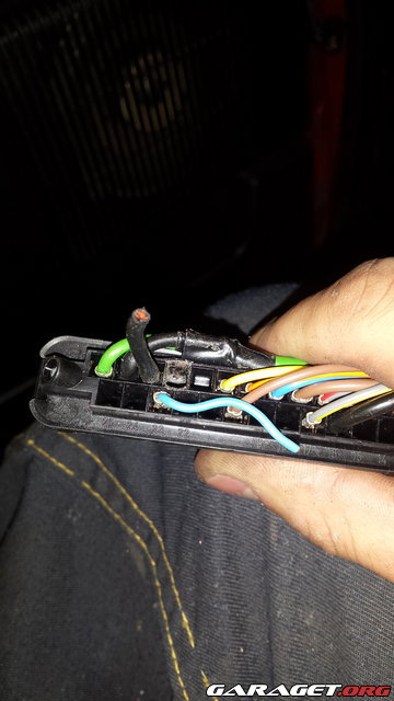

ska jag sätta dit en nya kablar så lär man ta bort dom gamla
https://www1.garaget.org/gallery/images/184/183580/183580-0dd3c26b11f3ec9a726cc8d19cb72f32.jpg

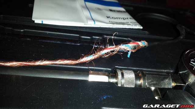

en borta 2 kvar... ska dra till skroten imon och ska ta ny kontakt som FUNKAR big_smile
https://www1.garaget.org/gallery/images/184/183580/183580-1aace4e961a8cd6518ad282546038a50.jpg

nu har jag 2.9 volt till vevaxelgivaren och jag har ingen gnista fortfarande sad vevaxelgivaren har 175ohm men någon som har nån ide?
393 Inlägg
20 september 2014
bilen lever!!!! en kabel fick inge ström
393 Inlägg
20 september 2014
