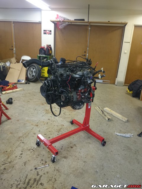

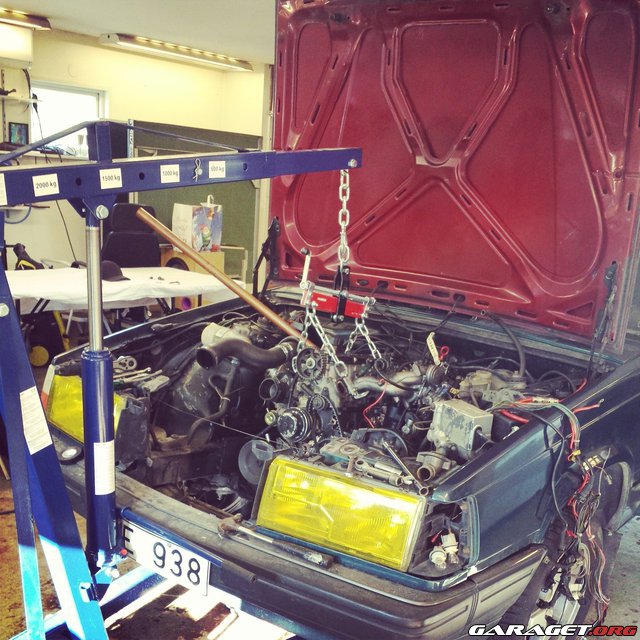

Motorn uppe ur motorrummet och är på stativ.
Nu ska alla grejer av från blocket!

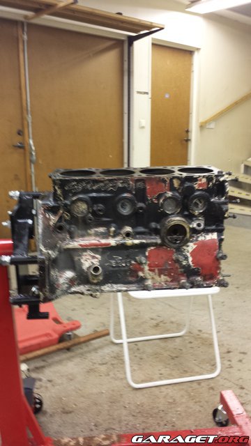

Så nu är de bara blocket som var kvar.
nu ska den gamla färgen slipas bort!

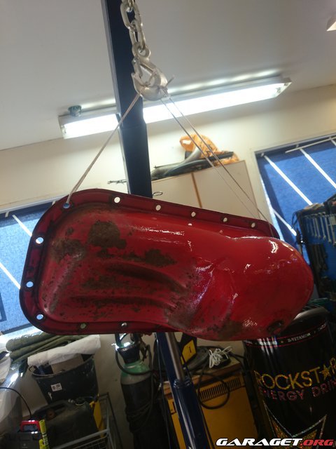

Sumpen inna målning
https://www1.garaget.org/gallery/images/200/199161/199161-0cc1e863f677750ad1bcce0c2c6bfecf.jpg

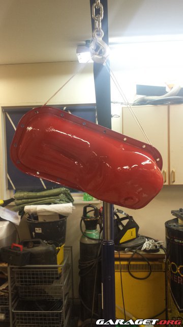

och här är efter! smile
https://www1.garaget.org/gallery/images/200/199161/199161-526bd99469058f0791739601126ad752.jpg

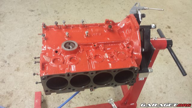

Blocket efter målning!
Blev rätt nöjd jämfört med de man såg på bilderna ovan!

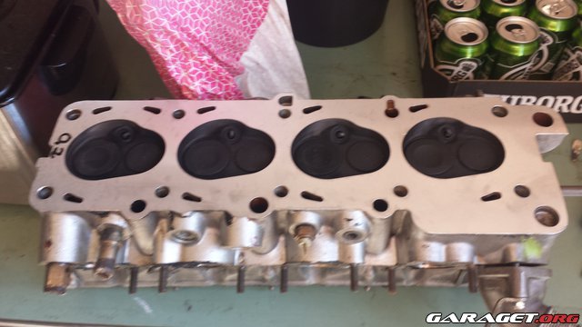

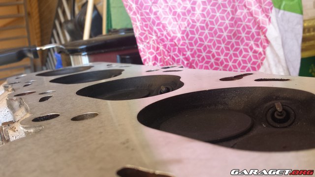

Precis fått hem toppen från planing, 0,2mm planades den.
har även en Cosmetic MLS-toppacning 1,90mm, tyvärr ingen bild på den för er som kanske vill ha de.
Har även slipat ventilerna på toppen men bilderna togs innan det. smile

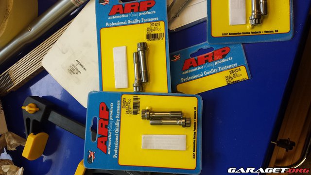

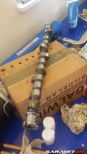

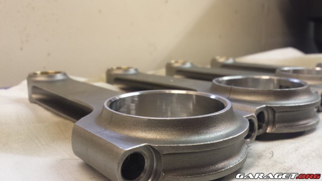

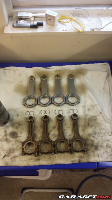

KLR T2 kamaxel ska jag också ha i med 1mm lapschafts.
Och H-profils stakar med ÄKTA ARP bultar. smile

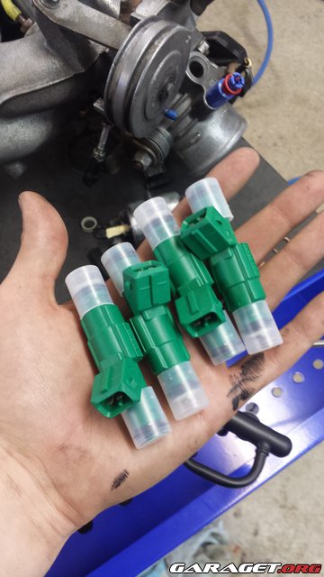

R-spridarna monterade! smile kommentera vad ni tycker smile
https://www1.garaget.org/gallery/images/200/199161/199161-bddd08ef76bb12cf55e4036feef0179f.jpg https://www1.garaget.org/gallery/images/200/199161/199161-694869916f6575bf14f10ecf373f8cf1.jpg
22 Inlägg
9 september 2014
Så blev det, väldigt nöjd själv! smile
