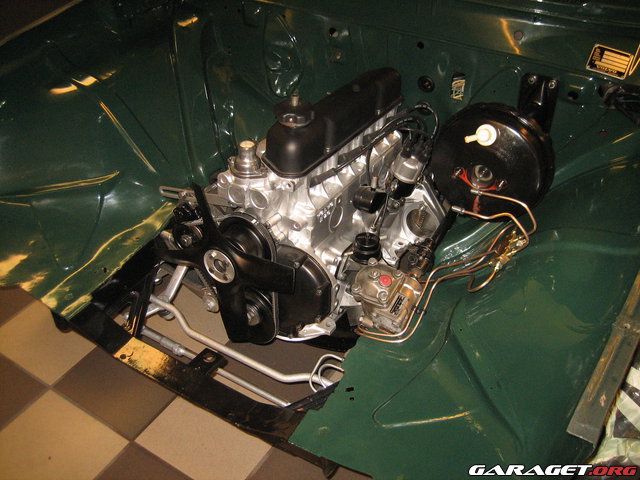

Ja då är motor och växellådan i, tänkte att jag skulle skruva på växellådan på motorn bara , men det blev att de åkte i bilen med big_smile
https://www1.garaget.org/gallery/images/36/35749/35749-e74e0acf05736964c3e31ba2a277c005.jpg
https://www1.garaget.org/gallery/images/36/35749/35749-b51cb252f241a8c0b8301da6e801b8f7.jpg

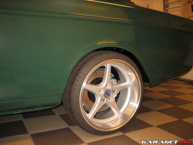

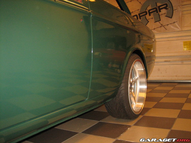

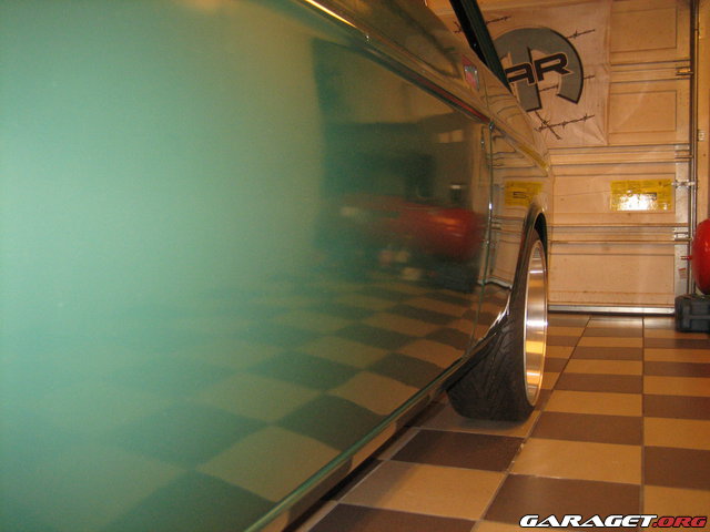

Breddningen tycker jag blev bra, MK18 fälgarna ser inte ut att ta i vad jag kan se,
men det visar sig nog när jag kör med den.
Slänger upp lite bilder på slutresultatet.
https://www1.garaget.org/gallery/images/36/35749/35749-55dd6fa56f244146e8e358490ccd52f2.jpg
https://www1.garaget.org/gallery/images/36/35749/35749-13c5c4bb5beab3f9953a7dfb4f022ebf.jpg
https://www1.garaget.org/gallery/images/36/35749/35749-7928b1d586ebd35d5bfb62bfee35fbd9.jpg
https://www1.garaget.org/gallery/images/36/35749/35749-d349a93fde88f02466a6e8090c8b55d5.jpg

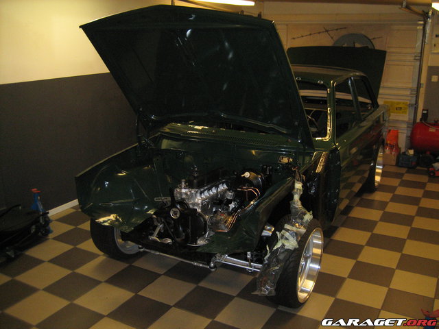

Bara för att få någonting gjort även idag, så satte jag på Vinyldekor på B-stolparna.
https://www1.garaget.org/gallery/images/36/35749/35749-8a3cde3988aebf2b568fbb570f81c114.jpg
185 Inlägg
21 april 2015
#195

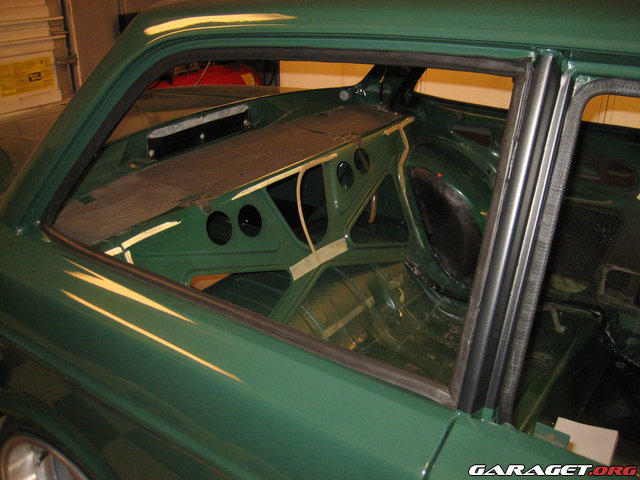

Kände att det var dax att uppdatera lite även fast det inte har hänt några större grejer.

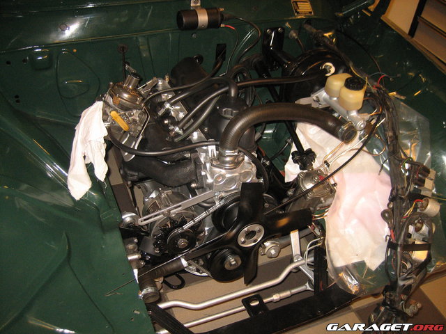

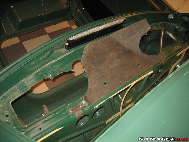

Har fixat med lite små saker som reparerat huvudbromscylindern, plockat på delar på motorn samt bråkat med en pinnbult till grenröret som gick av. Har även kapat i hatthyllan för högtalare och rengjort bakrutan då jag tänkte jag skulle försöka tona den innan jag sätter i den.
Motorn som den ser ut nu.
https://www1.garaget.org/gallery/images/36/35749/35749-9901bbb6fbdb9b84e7f343de8782de33.jpg
Hatthyllan kapad för högtalare ( 6x9 ) ska lägga i plåtar så hålen blir rätt.
https://www1.garaget.org/gallery/images/36/35749/35749-f252a42169f7e135db35d19f4a6ec8f2.jpg

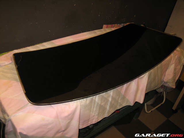

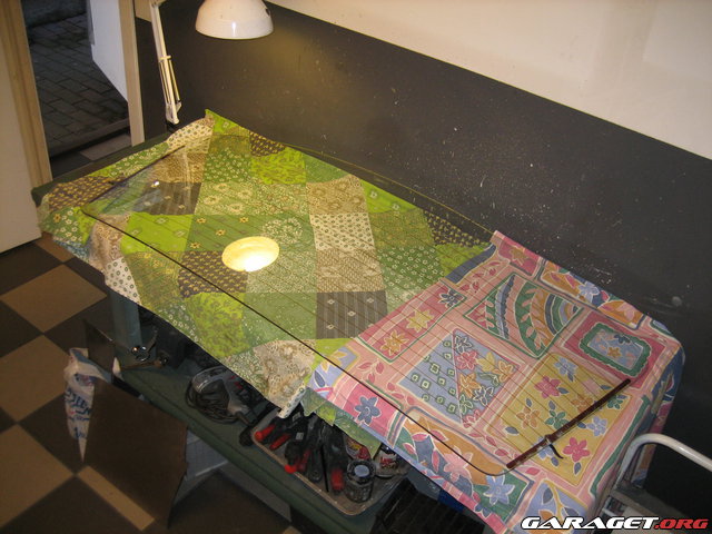

Rutan som ska tonas, fick göra rent värmeslingorna som var skitiga, så nu karnske det går att lägga på solfilm.
https://www1.garaget.org/gallery/images/36/35749/35749-6bdce0d910585d7990dcfe158a656e42.jpg

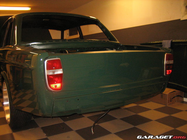

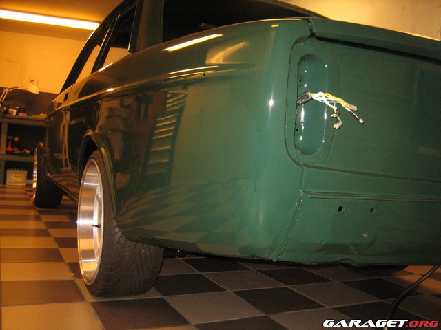

Gjorde klart hatthyllan idag så nu är det bara att skruva i högtalarna när rutan sitter på platts.
Bakrutan tonade jag med biltemas mörkaste solfilm (5%) blev inte som proffsen , men helt ok tycker jag.
Satte även på baklysena och kopplade in dom som jag ville ha dom, Upp ifrån: Bakljus/Bromsljus , Blinkers , Bakljus , Bromsljus.
https://www1.garaget.org/gallery/images/36/35749/35749-58d6dd5acad71192b13fb0217b7f741a.jpg
Solfilmen på , får se om jag sätter på raggartrappan med.
https://www1.garaget.org/gallery/images/36/35749/35749-111917fab130f39e63eada5bf0f7f88e.jpg
