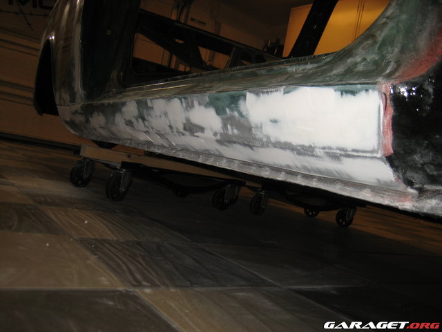

Ja då har det blivit Tisdag kväll och jag är färdig i garaget för idag och spacklingen blev ju inte klart då sad
Det är som vanligt, man tror att man ska hinna så mycket, men hinner typ hälften neutral
Slänger upp en bild på högra tröskellådan där jag fick spackla en gång till, det är där som det mesta är kvar just

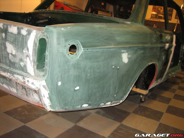

Har inte hänt så mycket den senaste veckan då jag har jobbat, men nu är man ledig i 6 dagar så då tänkte jag att jag skulle få en del gjort med volvon big_smile  började i dag med att slipa och spackla lite till, fortsatte med att matta ner lacken på bakskärmarna med 240-papper smile

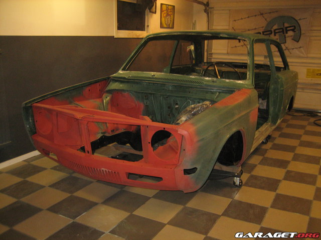

Provmonterade fronten i dag, ser ut att passa bra. Har lite spackling kvar, så snart är det klart smile

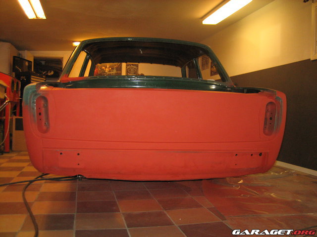

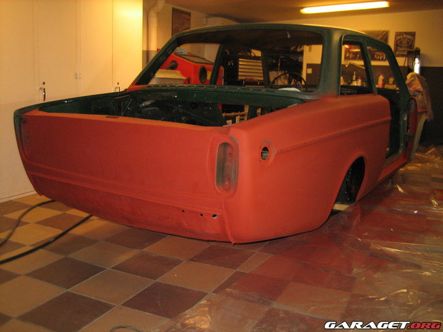

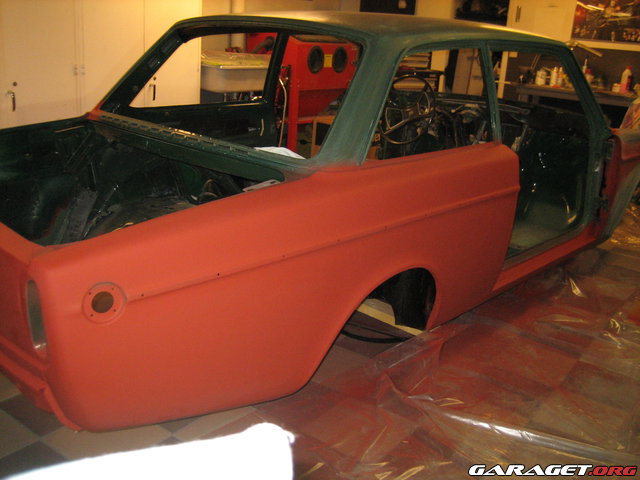

Ja då har man gjort ett ryck i garaget denna Fredags kväll smile
Spacklade och slipade det sista, slipade hela bilen en gång till med 240 papper och sedan spryade på grundfärg med spryburk, det får duga på detta projektet, ska sedan slipa av hela bilen med 400 papper tänkte jag. tongue
