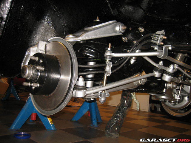

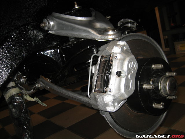

Då har jag monterat nya hjullager fram, bromsskivorna fram o bak och bromsoken.
handbromsen är monterad med, det är bromsrören kvar, de kommer nog på platts i morgon.
https://www1.garaget.org/gallery/images/36/35749/35749-f83b1680a982278eef756cbec1d2805d.jpg
https://www1.garaget.org/gallery/images/36/35749/35749-9ab332a0ae3ddf06018f0f218f479db8.jpg
https://www1.garaget.org/gallery/images/36/35749/35749-f443362cf8e77e4940c76f1b757e2302.jpg

...lysande....ser bättre ut än orginal nyskick...jag gillar !!!!!

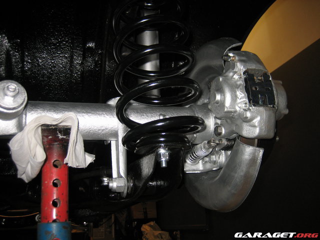

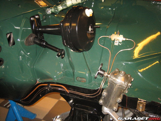

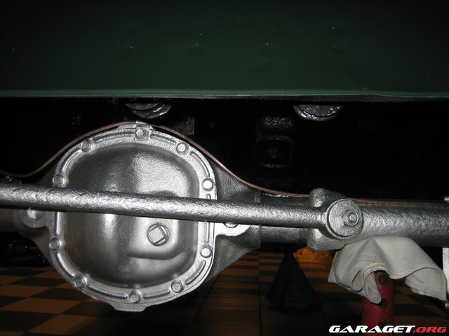

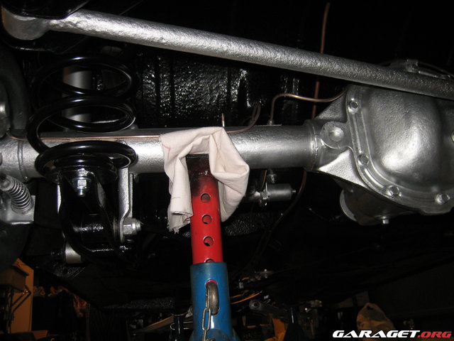

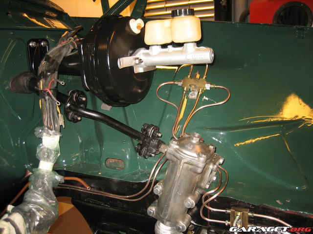

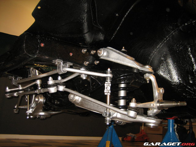

De här bromsrören tog längre tid än vad jag trodde, så det blev inte klart, får fortsätta imorgon.
Men det värsta tror jag är gjort, bromsrören under bilen, på bakaxeln och bensinröret är klart.
Är inte så mycket att visa kanske, men jag slänger upp ett par bilder smile
https://www1.garaget.org/gallery/images/36/35749/35749-ac944e64712128db5b82a04d36c3f7c3.jpg
https://www1.garaget.org/gallery/images/36/35749/35749-f8eb498ac2e87ca3fe6916c2ca11ceaf.jpg
https://www1.garaget.org/gallery/images/36/35749/35749-90c6866c0799b59397f22195458e5ecc.jpg

det blir tjusigt som tusan det där du smile (Y)

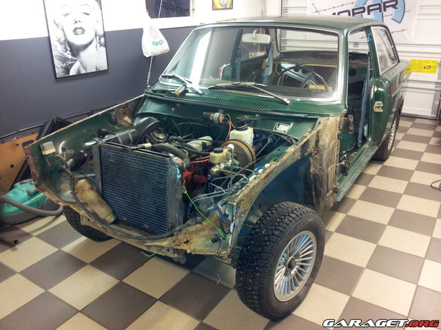

Det tog lite tid, men nu är bromsrören klara även i fram, så nu är det färdigt smile

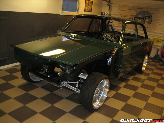

Satte på hjulen och trog åt bararmarna, så nu är det i stort sett klart under. Tror att det är dax
att hiva i motorn nu.
https://www1.garaget.org/gallery/images/36/35749/35749-e73f6e88d90af4cdcc011f750e4f926a.jpg
Så här ser den ut just nu.
https://www1.garaget.org/gallery/images/36/35749/35749-e2f3805cec7cf427911c017bf240acc0.jpg
och så här såg den ut  3/4 - 2013
https://www1.garaget.org/gallery/images/36/35749/35749-6a63aac73182316a48f54f714da895f1.jpg

Vackert jobb!!
185 Inlägg
31 mars 2015
#173
Paulit skrev:
Vackert jobb!!
Tackar  smile
