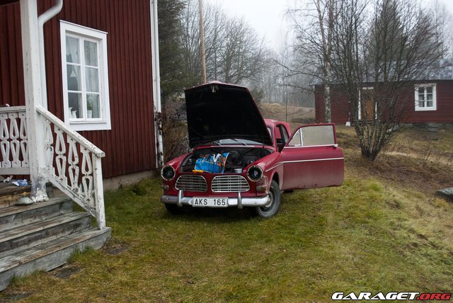

Sitter motorvärmare i bilen m/Ä med kontakt som jag inte lyckades få tag på. Plockade isär kontakten och bytte till vanlig "väggkontakt". Får la se om någon propp går i framtiden eller om bilen brinner upp X)
https://www1.garaget.org/gallery/images/152/151003/151003-c084516b04f39c2ecbf4e0b763b3e823.jpg

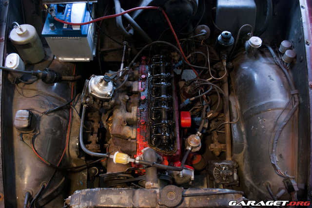

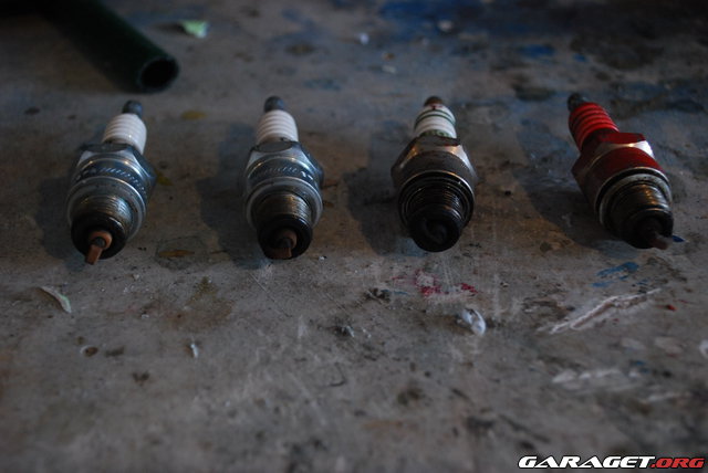

Håller på och försöker finjustera motorn lite. Startar lätt och går hur fint som helst, även vid minus grader. Men när motorn blir varm kan den börja mistända ibland och bli lite orolig på tomgång. Känns också som att effekten minskar något vid gaspådrag.
I och med att den startar så pass lätt, choke behövs knappt vid start, så misstänker jag att den går för fett. Dock går det inte att justera strombergförgasares luft/bränsleblandning om jag förstått rätt?
Kollade ventilspelet så att det var ok; 0,40 in/ut på ca 40 gradig motor
https://www1.garaget.org/gallery/images/152/151003/151003-e260fb8282456356cab35da8b84caeb8.jpg
3ans(cylinder) och 4 ans tändstift ser ju ganska feta ut medans 1ans och 2 ans ser bra ut?
https://www1.garaget.org/gallery/images/152/151003/151003-730e6b572044022a96fae49d91a2b737.jpg
Känns som att man skulle prova med en annan förgasare! Men är det nån som har tips så uppskattar jag dem! tongue

Kan kanske vara nålen som är sliten, har för mig att det går att justera den också sitter en bricka som man kan flytta mellan olika spår i nålen.
För övrigt jädra fin bil, blir att titta in här när det uppdateras smile
Tack för tipset! Får ta och plocka isär den sen när jag skaffat en temporär förgasare smile

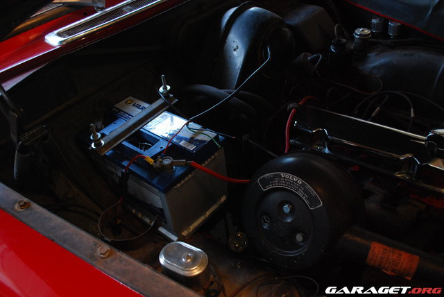

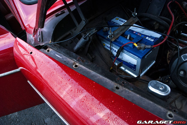

Små grejat lite smile Monterade antenn i framskärmen då det redan var hål för de. När jag lossade skärmen för att få igenom kabeln fick jag en trevlig överraskning, i princip rostfritt! tongue
https://www1.garaget.org/gallery/images/152/151003/151003-445c582f21a367839bfe92f6f0071caf.jpg

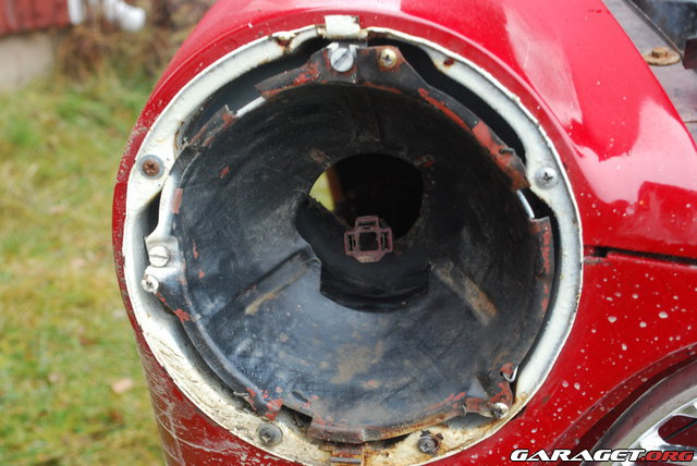

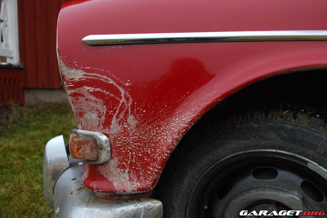

Har haft lite el-strul dock. Högerframblinkers vart helt ärgad och nu efter lampbyte blinkar positionsljuset i otakt med blinkerslampan! jordningsfel? Sen slutade h framljus att lysa. Visade sig att den var lite sleten cool
https://www1.garaget.org/gallery/images/152/151003/151003-6aa71a6e1f43afdfb38f6a5f125f16c7.jpg
Verkar dock som den gått sönder igen, bara kört 4 km och redan slocknat?!?

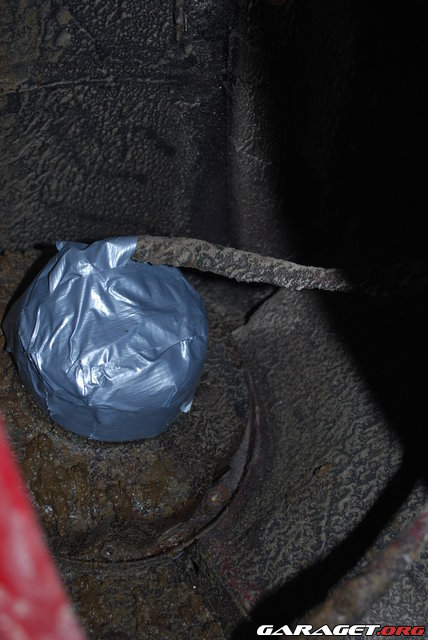

Blev en liten tur med amazonen på 44 mil tur och retur! Körde ner till en polares stuga i västerbotten. Gick la inte helt smärtfritt. Höger strålkaster funkade ju inte och sista 1,5 milen var dålig grusväg i mörkret! big_smile

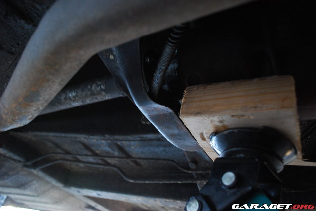

Sen så la hastighetsmätaren av, bakre avgasupphänhningen lossnade, en grenrörsbult gick av (med traktorljud som följd) samt vi fick gashäng vid ett tillfälle X)
Fick bli lite "torpmek dagen efter" cool
https://www1.garaget.org/gallery/images/152/151003/151003-026313beadc7af2e244406198d5fa31c.jpg

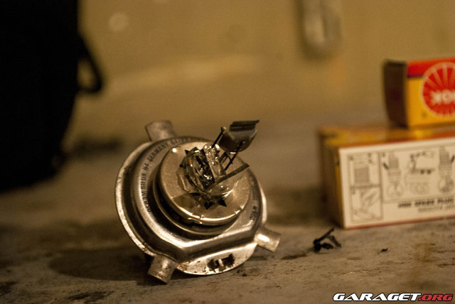

Skruvade tillbaka avgassystemet, sen listade vi ut varför h h4 hade gått sönder.. Ska nog inte vara hål här va? Någon tidigare ägare som "förbättrat" bilen med vinkelslip wink haha
https://www1.garaget.org/gallery/images/152/151003/151003-a718d0a14ce712938e07b3cd6e23b921.jpg
Fick bli en temporär lagning, höll hela vägen hem iallafall tongue Silvertejp is the shit

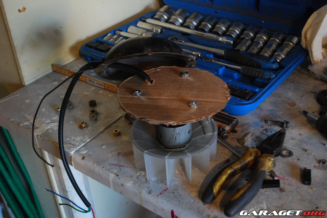

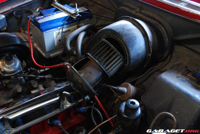

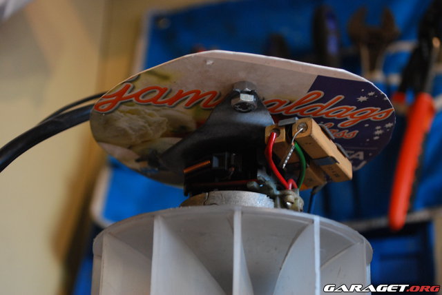

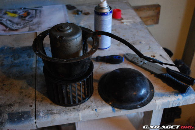

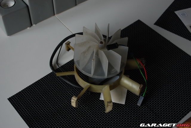

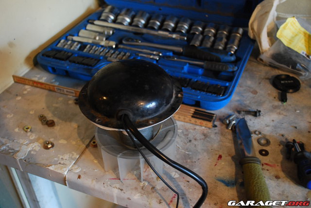

Blivit värmefläktsbyte idag! big_smile Riktigt fint "bonnmek" blev de! cool
Denna fläkt från en 240 tänkte jag få dit!
https://www1.garaget.org/gallery/images/152/151003/151003-f0aab7cacbb56f4a17c84c8938910083.jpg
Ut med den gamla!
https://www1.garaget.org/gallery/images/152/151003/151003-12cbec98bd0e722f97d5d4630ba13027.jpg
hmm. den här var ju inte direkt identisk..
https://www1.garaget.org/gallery/images/152/151003/151003-3d80888f93ac13e8b6172e95768205d4.jpg

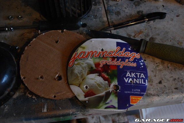

Prototyp fästplatta skapades cool
https://www1.garaget.org/gallery/images/152/151003/151003-c6a190b58b4c69489edd86332ae556d3.jpg
Skruvade dit fläkten för funktionstest
https://www1.garaget.org/gallery/images/152/151003/151003-bb1c51aac52f4ed858efc960337889da.jpg
Gick hur fint som helst så en mer hållbar fästplatta skapades. av ett glasspacket(utan glass) lol
https://www1.garaget.org/gallery/images/152/151003/151003-4eb1fbecd1aed98c04dca2b90804d48f.jpg
Färdig platta smile
https://www1.garaget.org/gallery/images/152/151003/151003-da7c8d5b60b7821ad2532a69150334d1.jpg
med kåpa
https://www1.garaget.org/gallery/images/152/151003/151003-6582b1925a2233e7690b0c382e6e92b6.jpg
Därefter skruvade jag tillbaka fläkten igen och kopplade in kablarna med kabelskor. Amazon fläkten har ju som ni vet bara två lägen medans 240:in har 3 så jag löste det genom att använda hög och låg lägena.
https://www1.garaget.org/gallery/images/152/151003/151003-fc9e21c5a74357aececaef0097cab18c.jpg
Blev faktiskt jävligt bra! Låg läget har ungefär samma blås som amazon fläktens högsta läge, utan att låta som fan! Nu kan man ha igång fläkten utan att lida! big_smile

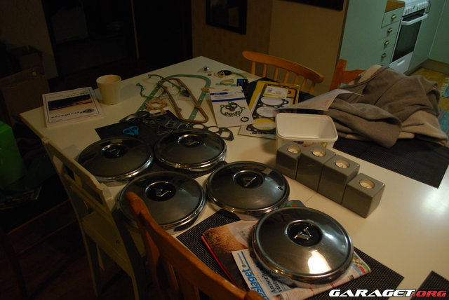

Sen for jag och hämtade två paket! Sweet! cool
https://www1.garaget.org/gallery/images/152/151003/151003-4f095daab7c52538c64aa688f3da3c7d.jpg

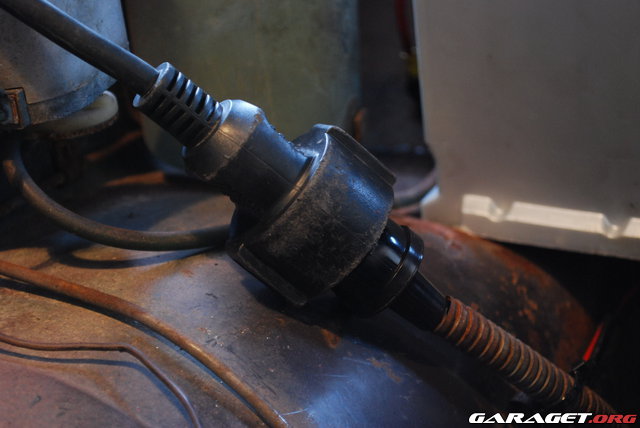

Fick lite gjort idag. Försökte få till ckokevajern men den vill inte riktigt fjädra tillbaka..

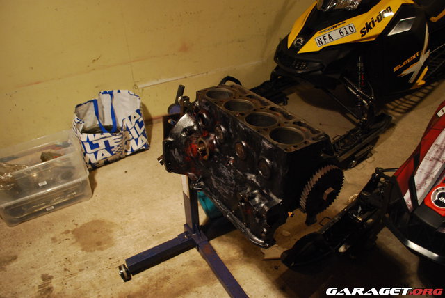

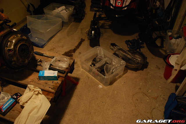

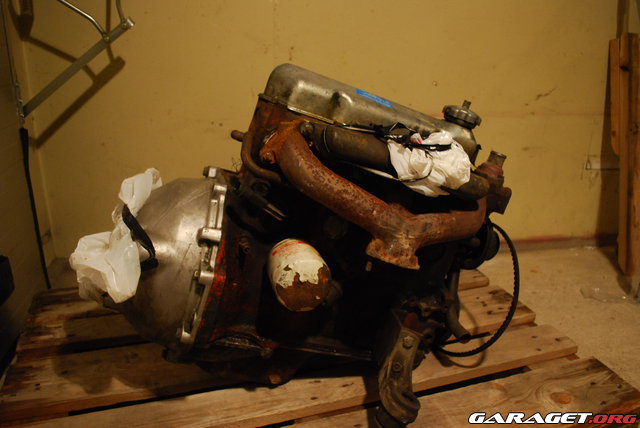

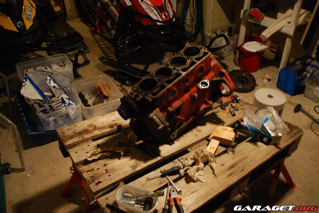

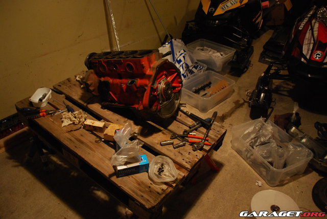

Råkade köpa en motor idag lol
https://www1.garaget.org/gallery/images/152/151003/151003-78d849008ea01c42619730989a6e082d.jpg
Var tvungen att börja riva direkt smile
https://www1.garaget.org/gallery/images/152/151003/151003-ab6524b15e0b9142f7f5db6f25c5d382.jpg
Första gången jag renoverar en motor så är noga med att sortera och märka upp allt i påsar
https://www1.garaget.org/gallery/images/152/151003/151003-cc91c0165c22c4e2cbf3b5b2704730d7.jpg
sakta men säkert
Och så här långt kom jag ikväll smile
https://www1.garaget.org/gallery/images/152/151003/151003-d6dae606a6d6b5594f241c563b227d13.jpg
https://www1.garaget.org/gallery/images/152/151003/151003-be64bc719ed4dbfb31dc868354f49bc5.jpg

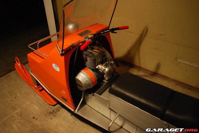

Kvällens bonusbild, råkade parkera skotern i vardagsrummet cool
https://www1.garaget.org/gallery/images/152/151003/151003-043af77b88a073762db5154fbb8f9740.jpg

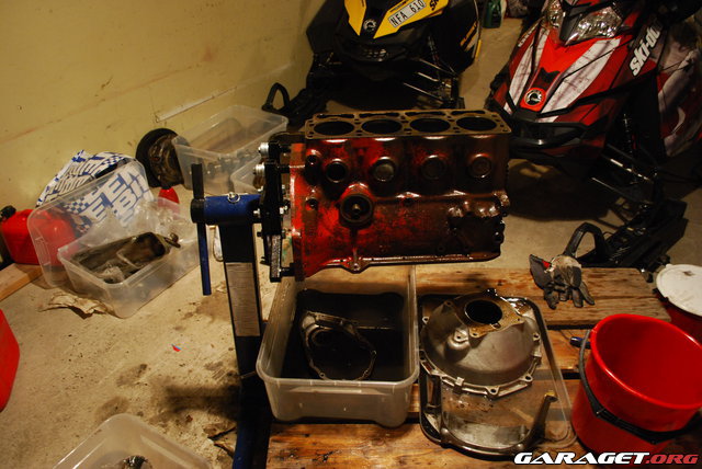

5 november 2014
Tjena!

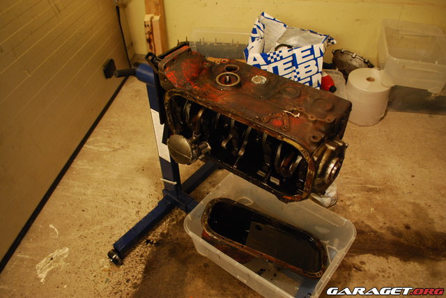

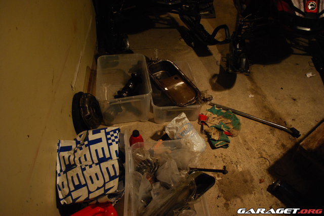

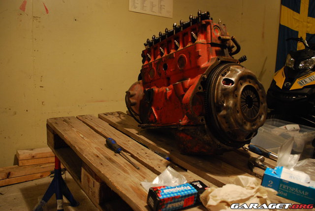

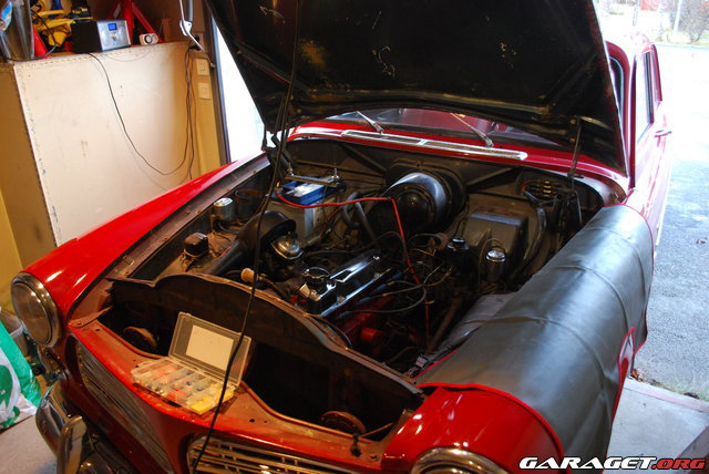

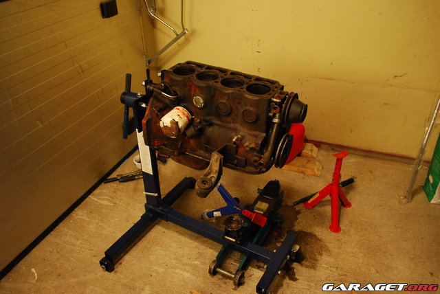

Igår rev jag ut nästan hela motorn. Bara kamaxeln kvar då jag inte får loss drevet. Får la ta o skaffa en avdragare, eller låta den sitta kvar? Har ju ändå inte tänkt byta..
Oljefiltret satt helt åt helvete! Värsta jag vart med om! Aldrig behövt verktyg för att lossa tidigare men det införskaffadas. Och verktyget gick sönder lol Så chansade och slog igenom en skruvmejsel; lite värme och sen lossnade skiten tillslut big_smile
https://www1.garaget.org/gallery/images/152/151003/151003-1892aee7ef44607f06d33814ecbef84f.jpg
https://www1.garaget.org/gallery/images/152/151003/151003-15de04bb805be92294b0ddd36555da38.jpg
Och idag har det vart tvättdag cool Är ju en hel del att rengöra men skönt när de är klart! smile
https://www1.garaget.org/gallery/images/152/151003/151003-ea53ca07047b79a8a996fe9c00f3decd.jpg
https://www1.garaget.org/gallery/images/152/151003/151003-6565f7ce33e1b4be32d4f631942d2a11.jpg

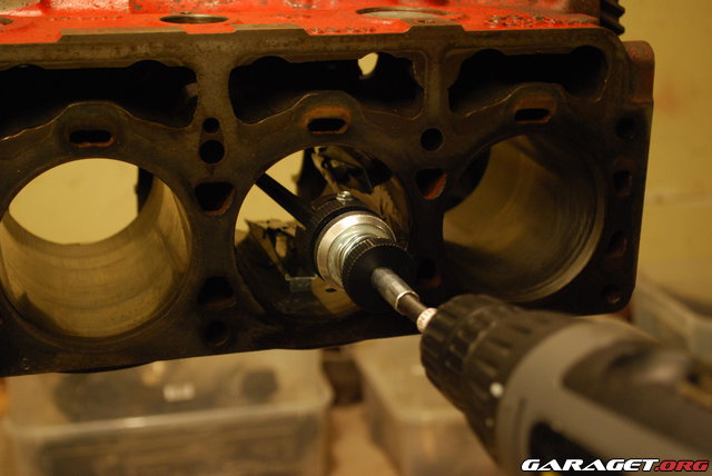

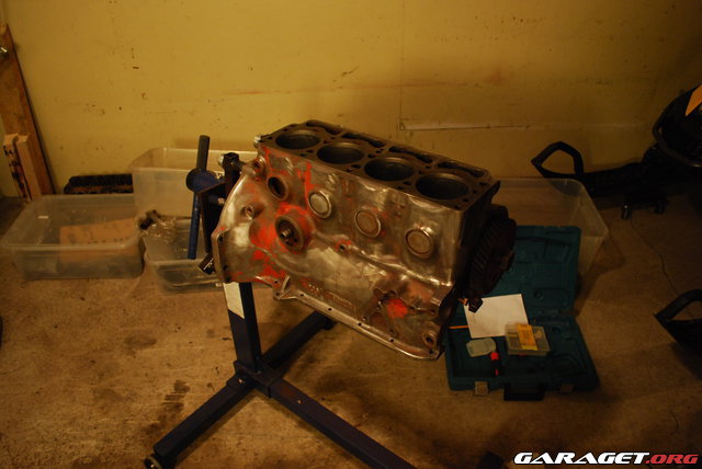

Fortsatt med motorn idag! smile

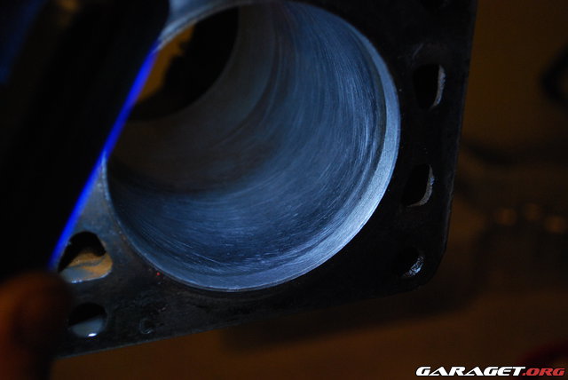

Första cylindern jag honat någonsin cool
https://www1.garaget.org/gallery/images/152/151003/151003-57a74d1a0f4ca2ef5e9bc5b526b9f23e.jpg
Körde med motorolja som smörjmedel smile
https://www1.garaget.org/gallery/images/152/151003/151003-fa684e1f0f726752871be51683247f6d.jpg

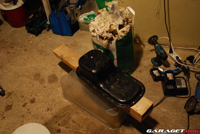

Sen bearbetade jag blocket och tråget med olika roterande stålborstar för att sedan tvätta med thinner!
https://www1.garaget.org/gallery/images/152/151003/151003-0d02df52a96cd818cc96836cc2e65ca2.jpg
Nu får den stå med två lager rostomvandlare tills imorgon smile
https://www1.garaget.org/gallery/images/152/151003/151003-662e7ee64d4e3430be2f28e9c795104a.jpg

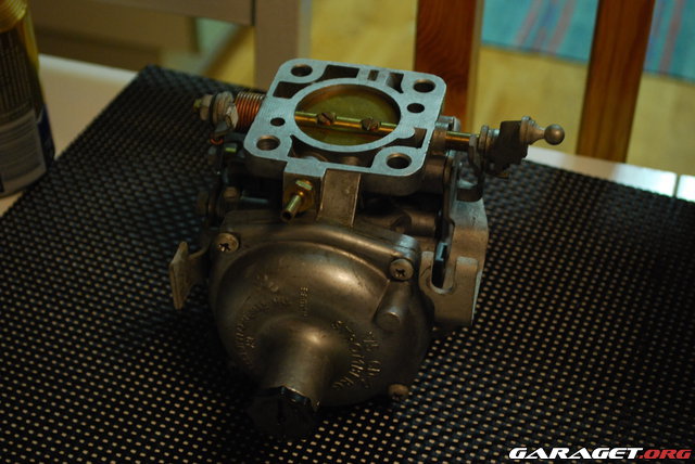

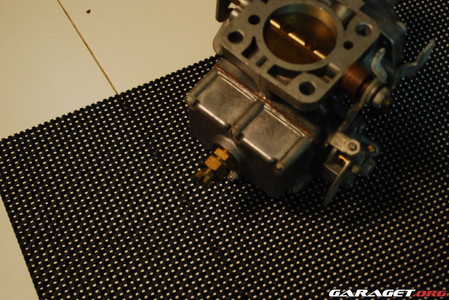

Fick hem en oanvänd förgasare som igentligen är till en saab tongue
https://www1.garaget.org/gallery/images/152/151003/151003-924665f4ac9d5be9fdf5134e5e1cd5f4.jpg
Hittade en trevlig överraskning, justerskruv! big_smile
https://www1.garaget.org/gallery/images/152/151003/151003-7e933a722778971162e079ace1d5c948.jpg

justerskruv, justera bensinflödet? har lite problem med dedär med tror ja.. så slakta en saab stromber e det som gäller alltså
