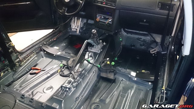

Har arbetat med att riva ut all inredning nu i helgen och det har gått ganska bra hittills. Det som återstår är matta och tak, dom två krångligaste bitarna om jag förstår det rätt :s
Såhär ser det ut i bilen nu, har lite dåligt med bilder är jag rädd men ska se till att ta bilder på allt i fortsättningen smile

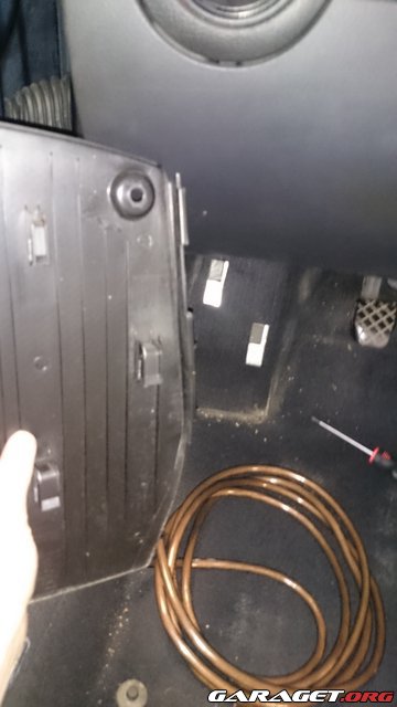

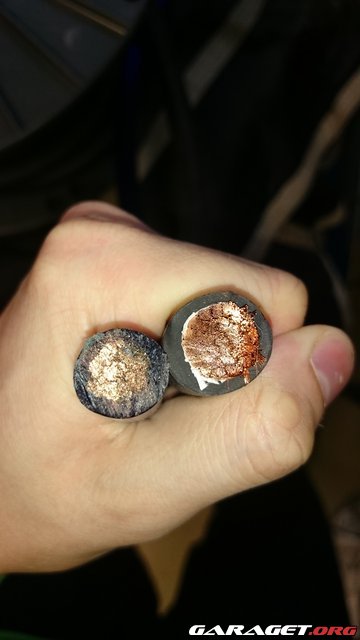

Blev lite kabel som ska gå från batteriet fram till extra batterierna, den vänstra kabeln är 50mm2 och den högra 95mm2 roll
https://www1.garaget.org/gallery/images/195/194622/194622-1f77c0ba04f0c411828a86fdffbe7698.jpg
Har inte listat ut riktigt hur jag ska göra med det främre batteriet än, tänkte sätta dit mitt kinetik batteri men det kanske är lite för trångt. :s Funderar på om det skulle vara smidigare att sätta det bak med och förlänga bilens elkabel och generator kabeln och dra dom till bagaget istället. Annars kan man ju köpa ett lite mindre batteri och sätta fram och köra 3 extra bak. tongue

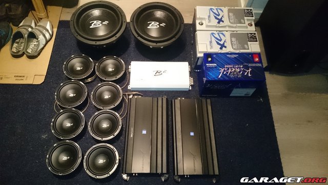

Tänkte att det kunde vara kul att lägga upp en liten bild på grejerna som ska in i bilen.
https://www1.garaget.org/gallery/images/195/194622/194622-1d83242c07cf5a9ea64a806c9480891b.jpg
Det är alltså
2st B2 Audio HN12, 1200wrms 1x1 Ohm spolar
2st Alpine MRX-M240, 2400wrms i 2 Ohm (basarna ska kopplas i 2 Ohm på varsitt steg)
1st B2 Audio Quattro, 4x100w i 4Ohm
4st B2 Audio ES6.1 kitsystem
2st XS Power XE 12-80 Batterier (extra batterier bak)
1st Kinetik KHC 2000 (batteri fram)
HU: Alpine CDA-137Bti (ej med på bild)
Vet inte riktigt hur jag ska göra med diskanterna men dom som följer med kitsystemen är ganska vassa så eventuellt så kanske jag köper ett steg till och ett par större diskanter som låter behagligare och då kan jag ställa dom separat med. smile

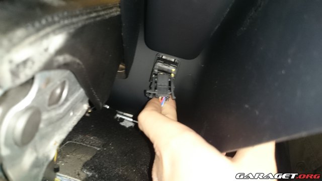

När den sedan var lös kunde man lyfta upp hela konsolen lite och komma åt kontakten till tanklocket. smile
https://www1.garaget.org/gallery/images/195/194622/194622-aa3962fb908c279560578269cfccf312.jpg

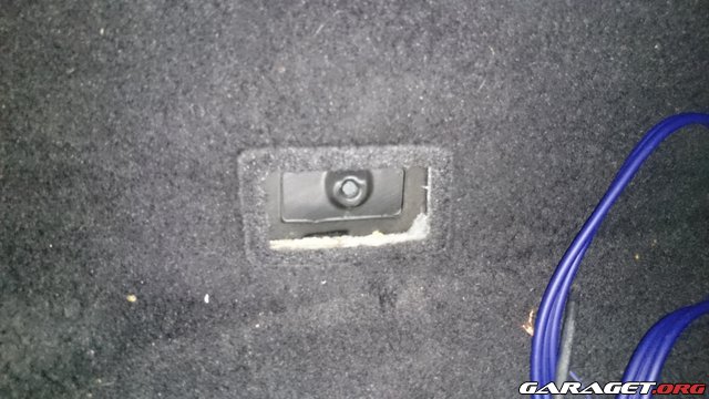

På passagerarsidan satt det bara en liten mojäng som klämde fast mattan, tror det var en lastkrok. Den satt fast med ett klipps.
https://www1.garaget.org/gallery/images/195/194622/194622-ecc3f0e2c1fc34a2244e5a4573843c76.jpg

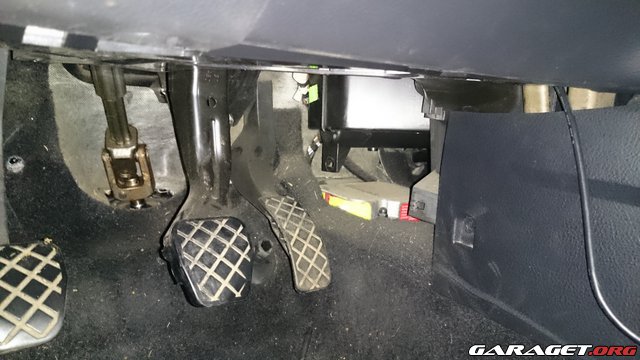

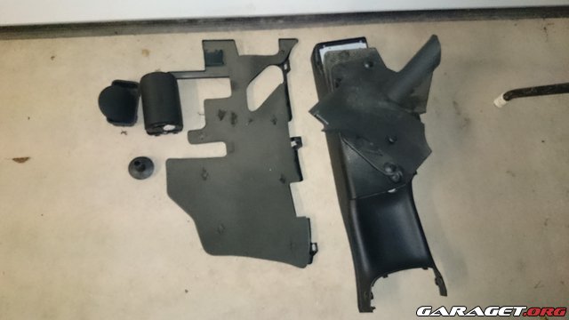

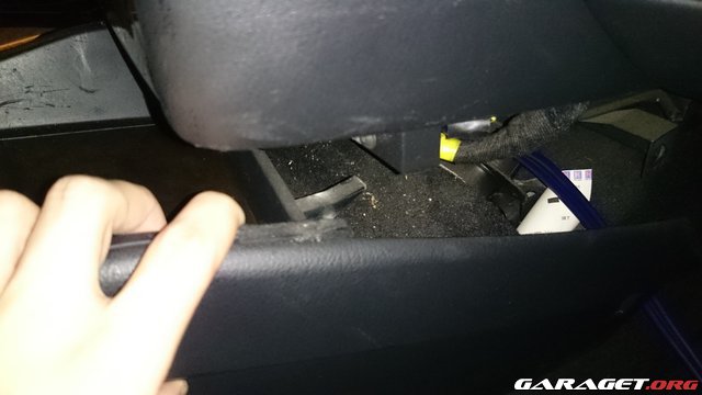

På förarsidan däremot var det lite bökigare, började med fotstödsplasten som satt med en torx i överkant och sedan fick man skjuta den uppåt för att få loss den.
https://www1.garaget.org/gallery/images/195/194622/194622-384313d0409c4080f7deb6be98e0f850.jpg
Sen satt det två plastskydd till höger, ett satt med två runda plast muttrar eller vad det kan tänkas heta. Den andra biten satt med en skruv i plast och en torx som också håller plasten som går upp runt växelspaken (sitter en torx på var sida). Man var också tvungen att ta bort gasstoppet under gaspedalen, den var också gängad men fick ta en nyckel till den.
https://www1.garaget.org/gallery/images/195/194622/194622-b898c03901e2b88a1ea0726f21d6ee02.jpg
Blev lite delar att ta bort, gick dock smidigare än förväntat. tongue
https://www1.garaget.org/gallery/images/195/194622/194622-d02f37d979e2ce2e2ba3a4cde58a8861.jpg

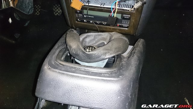

Blev bara en snabbis idag men lyckades iallafall äntligen få ut mattan tongue
Klippte av mattan längst in men behövde ta bort plasten runt växelspaken ändå, den va hyfsat lätt att få bort men kan bli lite bökigare att få dit den misstänker jag hmm
https://www1.garaget.org/gallery/images/195/194622/194622-358cac2ee139b36a2dd279064ba05bb0.jpg
Där var den borta, man kanske skulle passa på att byta växelspaksknoppen när man ändå är i farten? smile Avskyr ''trä'' detaljerna i inredningen >.<
https://www1.garaget.org/gallery/images/195/194622/194622-746b707b24a245a61a64b38daa064f63.jpg

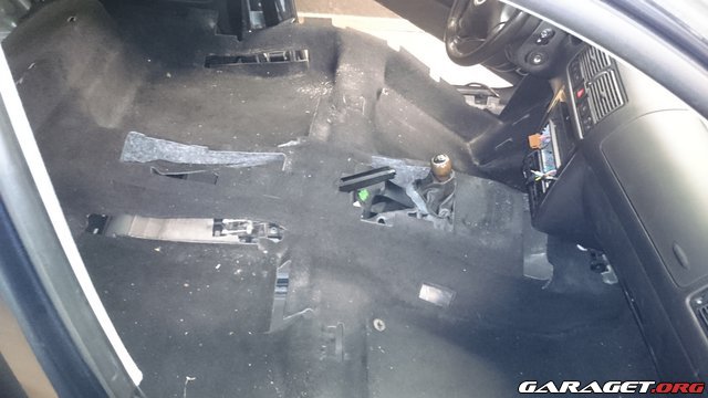

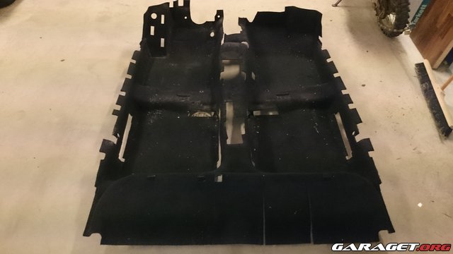

Nu är mattan äntligen på väg ut, va ganska smidigt att bara dra den rakt bakåt och ut genom bagageluckan.
https://www1.garaget.org/gallery/images/195/194622/194622-e346fc59e2287f2023389acb939f3b3a.jpg
Den är lite smutsig så nästa steg är väl en välbehövd dammsugning.
https://www1.garaget.org/gallery/images/195/194622/194622-89cce7e4dd6ed3349ca88aa0b05f978a.jpg
Klippte även den undre mattan, kände att jag inte ville börja riva i stöttor och luft rör. Kommer nog sätta buntband i den övre mattan sen när den är på plats men dom är båda så styva så jag tror inte att det kommer hända nått i vilket fall tongue
https://www1.garaget.org/gallery/images/195/194622/194622-c4ab5ae05390be9c83ccccffb23ecd50.jpg
Och där var det klart. Måste ta mig lite tid att se över golvet när mattan ändå är ur, bilen har fått lite smällar undertill så ska kontrollera att det inte finns sprickor i golvet. Blir ju inte kul om det börjar rosta å ha sig efter att dämpmattan är lagd sad
https://www1.garaget.org/gallery/images/195/194622/194622-5b1a043a3a5fefbb7c6a079e261fd166.jpg

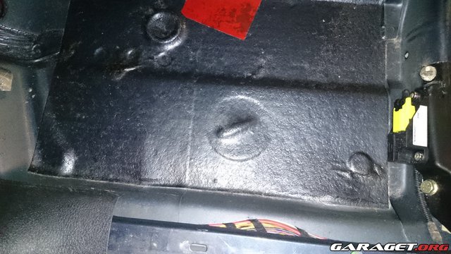

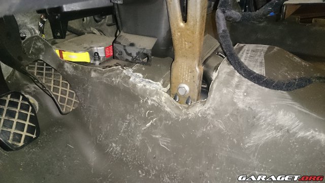

Blev inte så mycket gjort idag tyvärr, började med dammsugningen men blev ej klar så får fortsätta imorgon efter jobbet. Om allt flyter på så ska jag börja dämpa golvet imorgon eller på lördag och sen dra lite kabel och plocka ner dörrarna smile

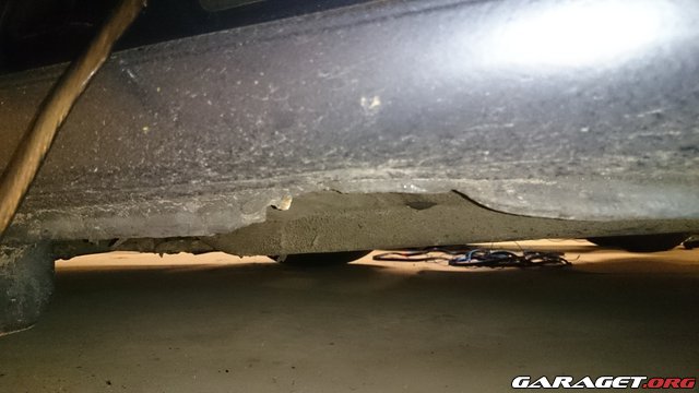

Vet inte riktigt hur dom föregående ägarna har lyckats med detta, ser ur som att någon har försökt lyfta bilen med domkraft där hmm
https://www1.garaget.org/gallery/images/195/194622/194622-db783ff8fc54508d6572cb68bd4643f7.jpg
Synds inte så väl på bild men det verkar ha bucklat upp golvet lite och den plastaktiga mattan har börjat spricka, får väl försöka rikta upp det och se om det behöver tätas sad
https://www1.garaget.org/gallery/images/195/194622/194622-9dc419078e232778549e7478be7de2ce.jpg

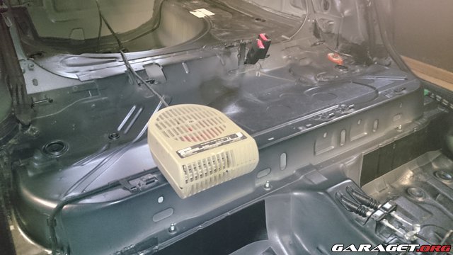

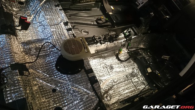

Nu har jag kommit igång lite smått med dämpningen, funkar fint att ha en liten värme fläkt av nått slag så att man kan värma upp plåten och mattan lite så blir det lättare att arbeta med och sitter hårdare big_smile
https://www1.garaget.org/gallery/images/195/194622/194622-14200de1f66fb7ccf4b91d9b6d9ca349.jpg
Är fruktansvärt långsam på att lägga dämpmatta är jag rädd så det tar nog ett tag att bli klar roll Antar att jag är lite för petig men kanske går lite fortare med golvet då jag kan använda lite större ark tongue
https://www1.garaget.org/gallery/images/195/194622/194622-c8913585dd124de0c92f937d95257281.jpg
Har använt papper + T-röd för att torka rent nu men pappret är ju hopplöst för det bara blir en massa fibrer kvar så har tagit hem lite speciella tvätt dukar som inte lämnar nått efter sig alls så blir nog lite smidigare att tvätta imorgon smile

Använde dom nya dukarna för tvättning idag, funkade som en dröm! Inga fler pappersfibrer att städa bort ^^
https://www1.garaget.org/gallery/images/195/194622/194622-03cde4cd5c81e914ab6787a663e8f7a3.jpg
Blir lite samma sak i uppdateringarna, håller fortfarande på med dämpningen men nu börjar det väl äntligen likna nått smile
https://www1.garaget.org/gallery/images/195/194622/194622-4b8afa2d164f1947346f5e48340d72dc.jpg
Får se om jag ger mig på batteriet fram imorgon, tänkte riva ur original batteriet och se om man på nått sätt kan lyckas få ner Kinetik batteriet där roll

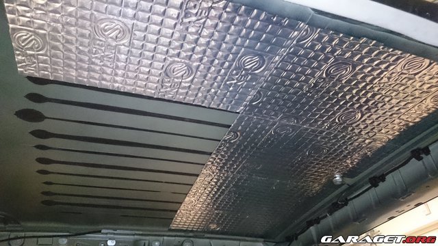

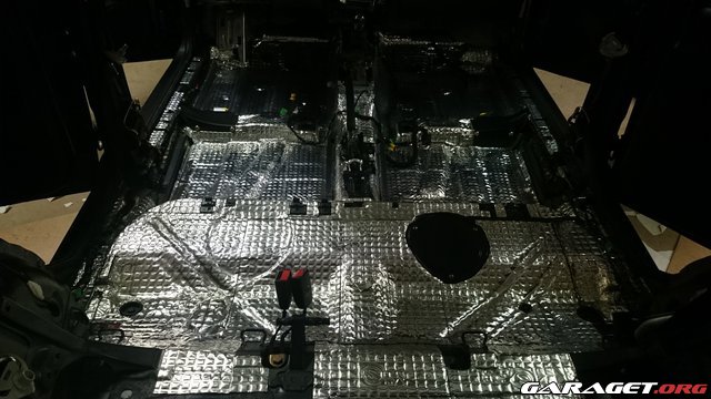

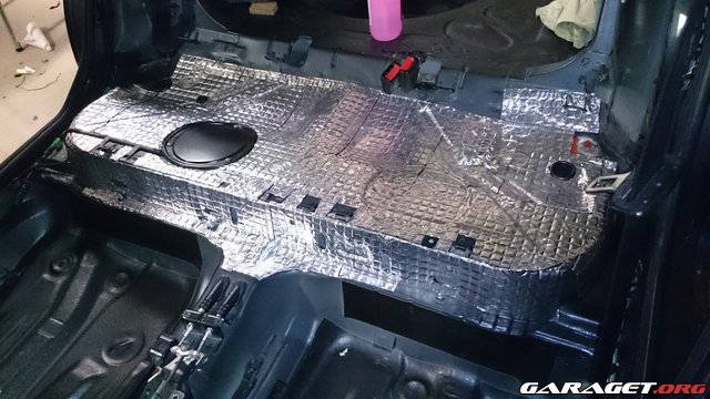

För er som undrar varför det inte händer nått så är jag fortfarande i full fart med att dämpa och det blir lite enformigt att bara ladda upp bilder på det hela tiden hehe. Kommer förhoppningsvis pilla med lite intressantare grejer i helgen, får besök av en kompis som också ska bygga ljud så blir nog långpass både fre, lör å sön big_smile
1 494 Inlägg
14 oktober 2014

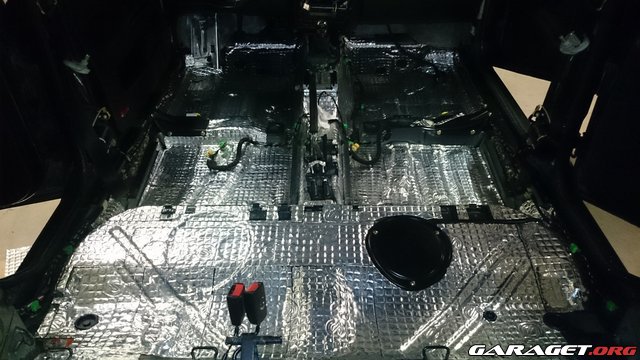

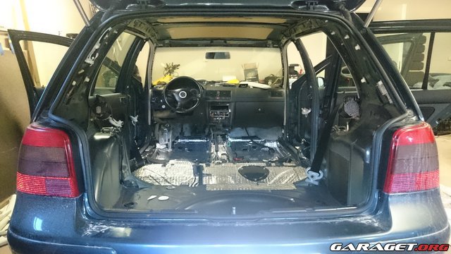

Blev en del gjort i helgen men kanske inte så mycket som jag hoppats på, men varför stressa har ju hela vintern på mig big_smile
Golvet är nästan helt klart med dubbla lager under bakmattorna för där var det sladdrigast, har bara småbitar kvar och vill inte skära ner hela ark för det så väntar tills jag ska lägga matta i dörrar eller stolpar så att jag får lite småbitar att använda smile Får se om jag kanske lägger på nått lager till när jag ändå har mattan ute.
https://www1.garaget.org/gallery/images/195/194622/194622-8ebcf602bb476284fbb7d77c527e4d1c.jpg

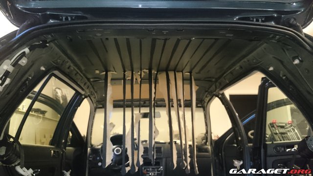

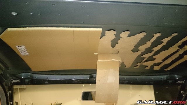

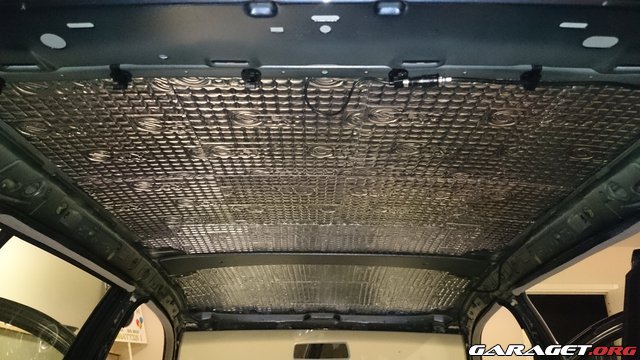

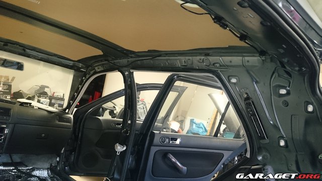

Pillade ut innertaket med, va ganska smidigt när man var två så att man fick lite hjälp att hålla. Blir lite grejer som måste bort innan det lossnar, handtag, solskydd, mittenlampa och lister på alla stolpar samt vid luckan bak. Går att få ur det utan att ta bort inredningen på stolparna men mycket smidigare med det borta. tongue
https://www1.garaget.org/gallery/images/195/194622/194622-06d5662e2322c5123af4ecf9d8b5d332.jpg

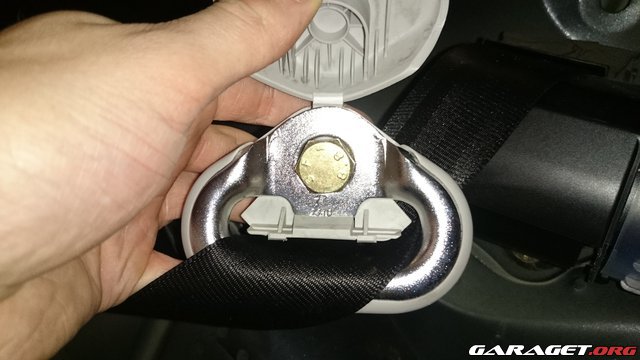

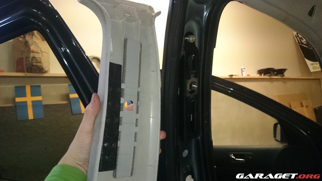

Bältena var lättast att få bort, bara å pilla upp skyddet/luckan och skruva loss bulten under. smile
https://www1.garaget.org/gallery/images/195/194622/194622-fc94ffcf1b0c316154186be997fff6c6.jpg

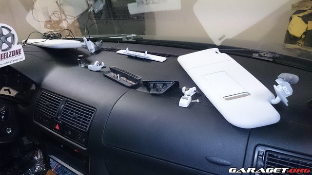

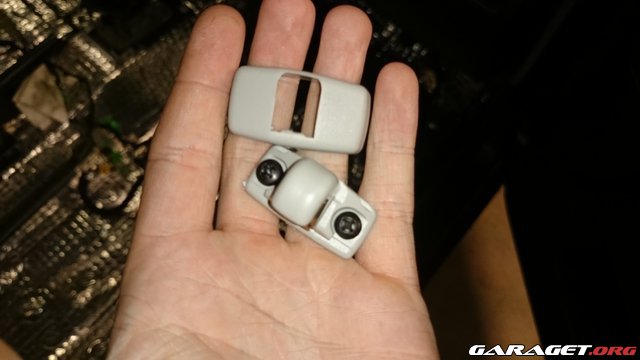

Men den lilla plasten som sitter ovanpå dom inre fästena till solskydden va inte roliga att pilla bort, sitter hårt satan och är svårt att komma åt och taket är lätt att göra fula märken i.
https://www1.garaget.org/gallery/images/195/194622/194622-b19c1cd2f254d5355170d6fc7354cdb1.jpg

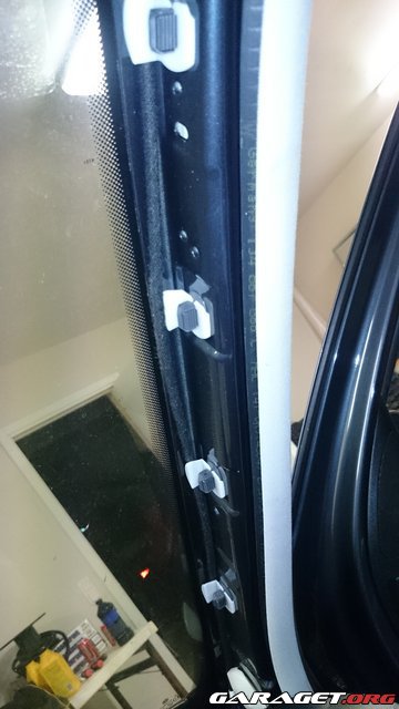

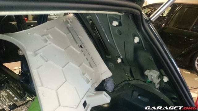

Plasten på A stolparna satt bara i clips så bara att ta ett stadigt tag, rycka allt man kan och hoppas på det bästa hehe roll
https://www1.garaget.org/gallery/images/195/194622/194622-4895ebadab255c3b0b1dd71cccdba865.jpg
B Stolpen lossnade utan större bekymmer man va lite pill.
https://www1.garaget.org/gallery/images/195/194622/194622-2a70744cdfee38a5c0b751c7c80ad65e.jpg
C stolpen satt i två små plast ''muttrar'' i ned kant och några clips.
https://www1.garaget.org/gallery/images/195/194622/194622-47950e499439d555bf97539d8d6029fa.jpg

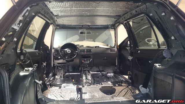

Innertaket borta smile
https://www1.garaget.org/gallery/images/195/194622/194622-c69553ba57b6526fcc3d5c64d88cf3d5.jpg
Sladdarna får ligga kvar, ska dämpa så gott det går i kanterna vill helst inte använda fogskumm men får se.
https://www1.garaget.org/gallery/images/195/194622/194622-da3b1a0fa23a0e2ffdd74f90c0332aa2.jpg
Original ''dämpningen'' strimlade jag med rakblad och rullade bort för att slippa veck i tacket.
https://www1.garaget.org/gallery/images/195/194622/194622-ad3cb26225ec7736073eb4d2dd9993ff.jpg
Tog sen en skrapa med rakblad i änden (vet ej va det heter) och skrapade bort silikonet/limmet.
https://www1.garaget.org/gallery/images/195/194622/194622-e6bff0aeecc0653d7e5dbd1b17b26e25.jpg
Alltihop ute och redo för dämpning!
https://www1.garaget.org/gallery/images/195/194622/194622-384f80bb44221bee68bece3631644009.jpg
Testade att lägga några ark men blev en riktigt snabbis, tror jag ska lägga fyra lager matta i taket så att det dämpar ordentligt. Ska se om jag kan hitta nått smart tips för att tävlings lagligt få det lite fastare med smile
https://www1.garaget.org/gallery/images/195/194622/194622-7c6f5d14115a19b25f7d0cf75188179d.jpg

Hallåj! Var ett tag sen senaste updaten, har haft problem med magen så har inte kunnat pilla nått med bilen men nu har jag äntligen kommit igång igen big_smile
Taket är nu färdigdämpat, har lagt 3-4 lager så det låter gött när man bankar på det tongue
https://www1.garaget.org/gallery/images/195/194622/194622-55362c908aeb77a404a89a25e244cae3.jpg
Golvet är i princip helt klart med, har lite små ytor kvar runt trösklar å sånt bara. Har lagt dubbla lager under fram fötterna å upp emot växellådan, under bakfötterna la jag 3 lager för där va det lite sladdrigare. Kör dubbla lager under baksätet med.
https://www1.garaget.org/gallery/images/195/194622/194622-a1f942b9d1c18e413c05416b51811e87.jpg
