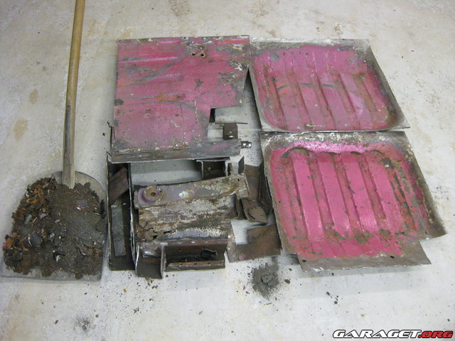

sidst rust er lavet. nye hoved og tværvanger samt ny bund for og bag m.m. i begge sidder er svejst og grundmalet og til sidst sika flex sealer på alle samlingerne. her er et billed af PLÅT resterne....
https://www1.garaget.org/gallery/images/166/165743/165743-04b594bbee6b07b52135cda93ade2f45.jpg
http://www1.garaget.org/gallery/images/166/165743/165743-04b594bbee6b07b52135cda93ade2f45.jpg
vad fan! hela stolpen behöver inte vara grön, kör....

smile trevligt projekt. Har själv gått igenom rost lagningar på min Kapitän.
Så när innehållet på spaden minskar så börjar det bli färdig lagat.
Ingenting är omöjligt, det omöjliga tar bara lite längre tid. ;)

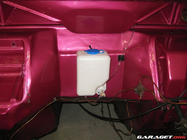

https://www1.garaget.org/gallery/images/166/165743/165743-efca6c903a03139a2db2c28d2c9835a0.jpg
ny sprinklerbeholder monteret

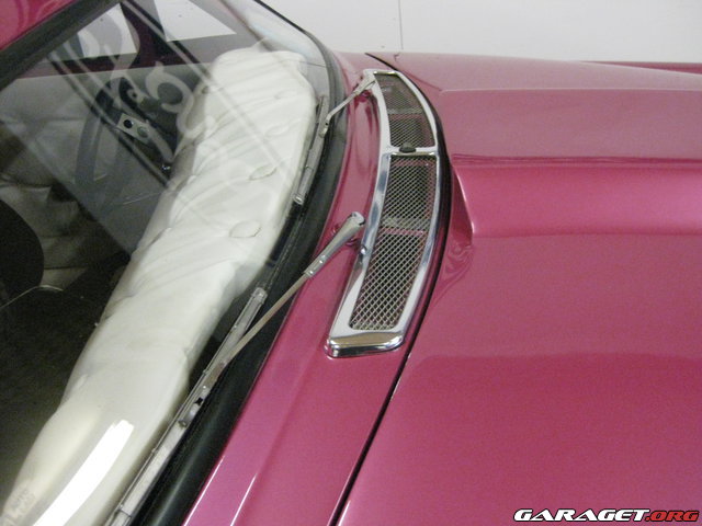

https://www1.garaget.org/gallery/images/166/165743/165743-ac5fa26d94ece6e6cee9f97193636ccb.jpg
Grill, luftintag og 2 nye viskerarme monteret

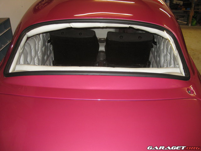

https://www1.garaget.org/gallery/images/166/165743/165743-db30b787f0cb836f4fa8bead7068adf8.jpg
så er bagruden sæt i med ny gummiliste

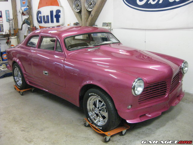

https://www1.garaget.org/gallery/images/166/165743/165743-7153fe63241807183a0ffb15072780e0.jpg
så er der købt og monteret nye hjul. samme type som der sad på amazonen i 80erne.
S/S cragar. for: 7" fælg 205/60-15 bag: 8" fælg 235/60-15

sicken fin investering du gjort:)smile    när kommer den ut på utställningar runt om i skandinavium ?? vilket fint jobb du du gjort, blir mer än paff<3
555 Inlägg
28 juli 2016
Helrätt val av däck o fälg!!! smile
Du får gärna ösa på med fler bilder, denna vill vi se mer av smile

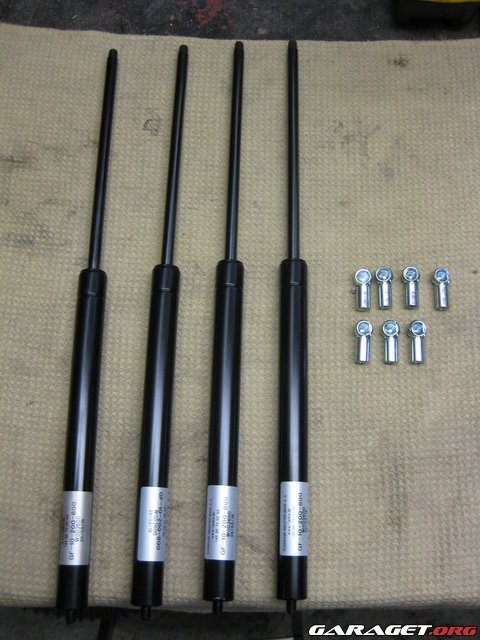

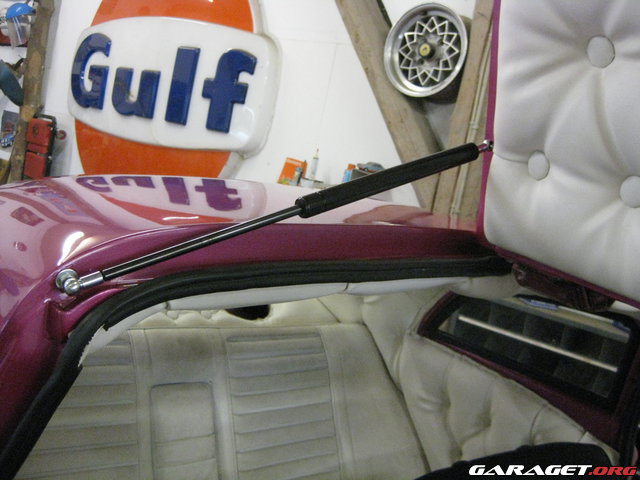

https://www1.garaget.org/gallery/images/166/165743/165743-af7ce9d53d78b98776d3ac562deb5938.jpg
4 nye gasdæmpere på 800N ( de gamle var på 600N men for dårlige) bliver monteret med kuglehoved til måsvingerne. der skal special fremstilles/drejes 8 stk. lange gevind bolt på ca. 7 cm. med en kugle i enden. (foto kommer senere)
Senast redigerat av gulf (28 juli 2016)

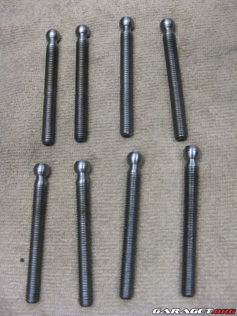

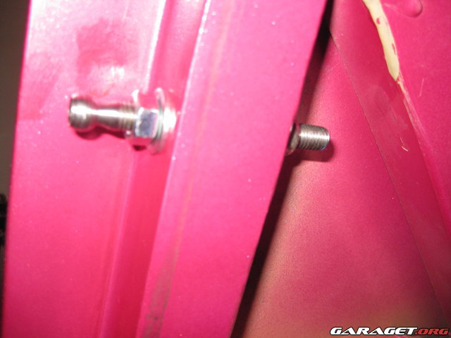

https://www1.garaget.org/gallery/images/166/165743/165743-24b904f8e41c88ab012352a06a5a2db9.jpg
så kom de 8 special drejet bolte med kugle hoved i styrke 12.9
38 Inlägg
13 augusti 2016
https://www1.garaget.org/gallery/images/166/165743/165743-da6a59ad62d56e6b069c19502e7c0cc9.jpg
montering i måsvinge

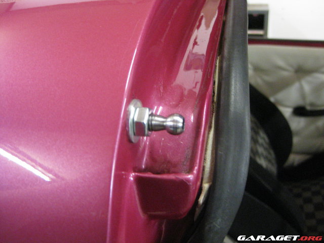

38 Inlägg
13 augusti 2016
https://www1.garaget.org/gallery/images/166/165743/165743-d67b896a2ca7fe215793a96cbaee6ff0.jpg
montering i karrossen
38 Inlägg
13 augusti 2016
#59
https://www1.garaget.org/gallery/images/166/165743/165743-ff4e4a2e34de57a3dcbace549c5b87e5.jpg
gasdæmper monteret
