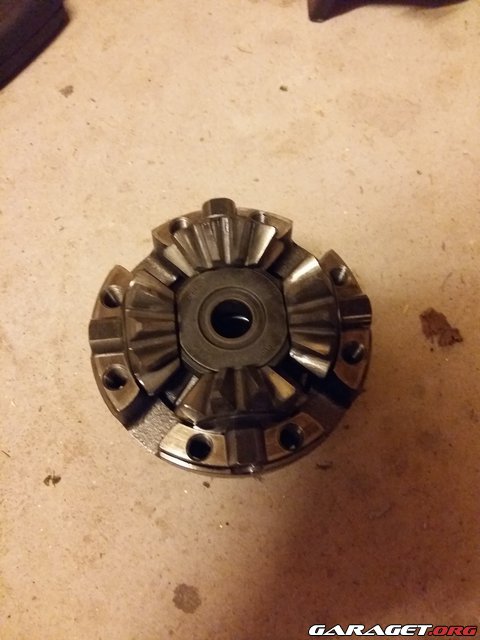

Halloj!

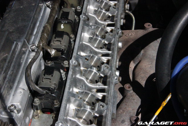

Bilen lever fortfarande, har dock inte gjort så mycket med den än letar mest buggar bara. Har två felkoder som gjort att bilen gått dåligt. Första felet var en dålig tempgivare så ecun trodde bilen var kall och gjorde att den gick fett. Andra felkoden var till knack sensorn, där hade isoleringen kortslutits mot signalkabeln.

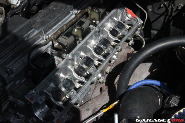

Sen har jag haft ett skapligt knackande från motorn till och från, men bara när man ligger vid viss gas, bestämde mig för att kolla alla lyftare en gång till.

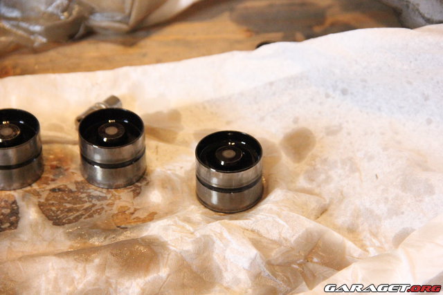

Lyftarna var stenhårda trots att man blåste ur all olja ur dom, hittade några stycken som gick att röra på så jag försökte få liv i resten också.
https://www1.garaget.org/gallery/images/209/208246/208246-9befc54f87c90feeee7dbe52570e8cce.jpg

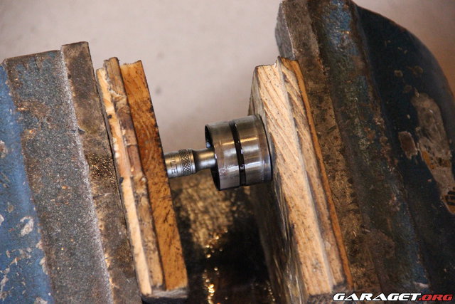

Jag provade att smörja upp dom men det hjälpte inte... till sist provade jag med skruvstädet. Med hjälp av en liten hylsa så gick det att pressa in dom lite.
https://www1.garaget.org/gallery/images/209/208246/208246-1a671d34bf969a2a892f33c765f42dd3.jpg
Efter att dom vart in pressade en liten bit så släppte dom och det gick nu att trycka i hopp dom med fingrarna.

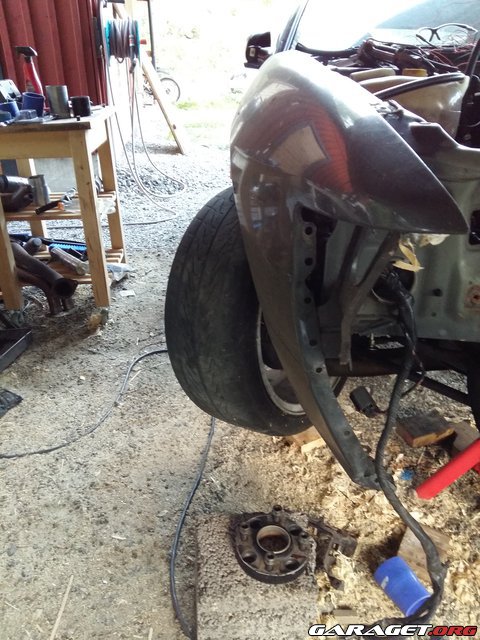

kort och gott så det som har hänt är att jag antar att vevlager spelen är för stora därav knack ljudet. Det låga oljetrycket tyder också på att det läcker ut för mycket olja mellan lagerna. Så nya lager beställda!
För att slippa lyfta ur motorn så har jag lyft ner framvagnen för att komma åt oljepannan och veven lättare.
https://www1.garaget.org/gallery/images/209/208246/208246-bc22b5305cd32dfcb7ec1688d99d10f1.jpg

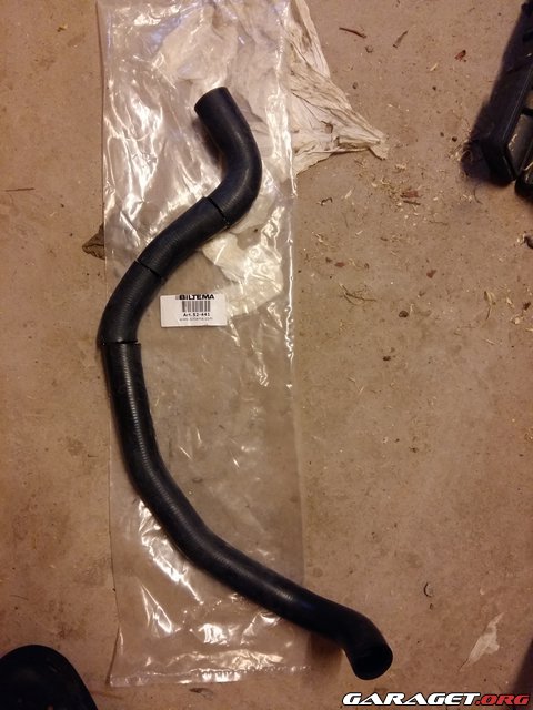

Även fixat en 2:a, bromsslang som inte satt fast. smile
https://www1.garaget.org/gallery/images/209/208246/208246-b93efd45f2fd3cbb71fa02f1618f9727.jpg
Sen råkade det bli ett litet hål här?!?!

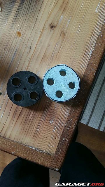

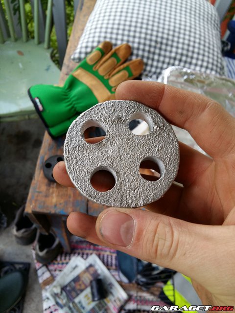

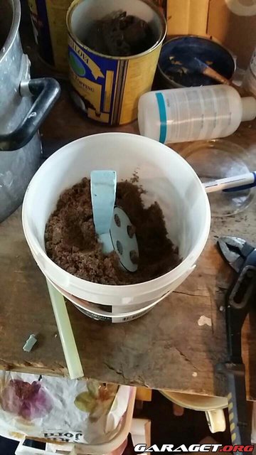

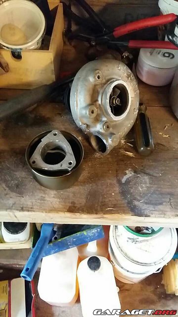

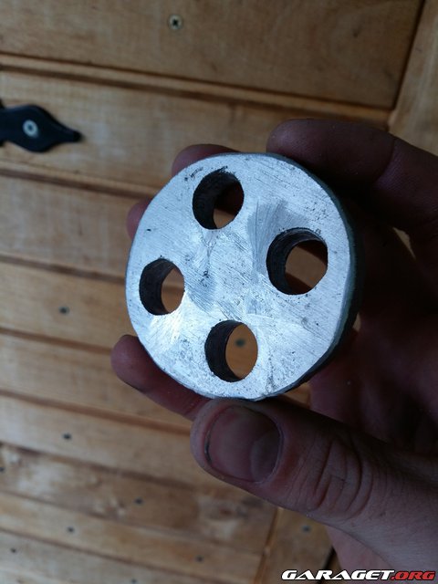

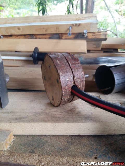

Idag vart det ett litet små pyssel, tänkte byta gummi bussningen som sitter på ratt stången och det är ju inge kul att behöva köpa en rund puck med hål i för 500. Så då kan man ju lika gärna försöka att göra en egen. smile
Gjorde först en halvtaskig kopia i frigolit.
https://www1.garaget.org/gallery/images/209/208246/208246-d72d5641a7252968fe8438a4fd413518.jpg
Sen grävde ner den i lite sand.
https://www1.garaget.org/gallery/images/209/208246/208246-4262015ea85572ec02857e57f01d5f47.jpg

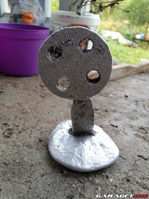

Aluminiumet som ska användas till bussningen kommer från en gammal turbo som låg och skräpa.
https://www1.garaget.org/gallery/images/209/208246/208246-304f955ad570a0d3c2c86576bde7a8d7.jpg
Det svåra var att smälta ner aluminumet, haha... försökte med gasolen men det vart inte tillräckligt mycket värme så jag staplade några tegelstenar till en liten skorsten. I botten la jag grill kol och sen blåste jag med en varmlufts pistol, ner med aluminium bitarna i en konservburk sen var det bara att lägga på ett lock och sen var allt smält på max 20 min.
Sen var det bara att hälla ner aluminiumet i sanden och låta det svalna. Så här blev det efter tredje försöket.
https://www1.garaget.org/gallery/images/209/208246/208246-6f03ac4eefa239dc0fc0860e540e4921.jpg
Borrade om hålen.
https://www1.garaget.org/gallery/images/209/208246/208246-f6da4a18c98fc9fc423283868cf0bf94.jpg
Sen efter lite slipning så vart den helt ok. big_smile
https://www1.garaget.org/gallery/images/209/208246/208246-97ac687d90987a849a1c302c4d5c42f0.jpg

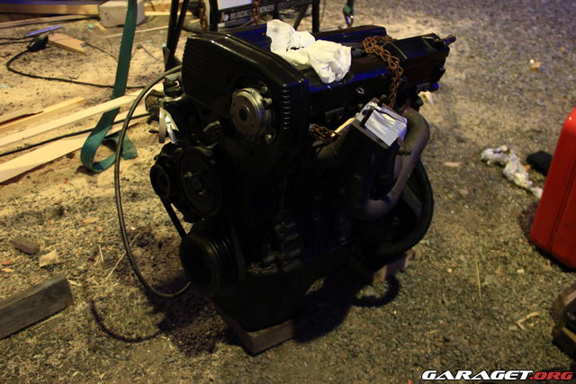

Det har även kommit hem en ny motor som ska i bilen så fort framvagnen är i och den gamla motorn ur! Kommer en update imorgon om motorn smile

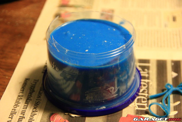

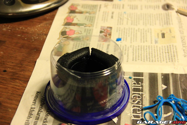

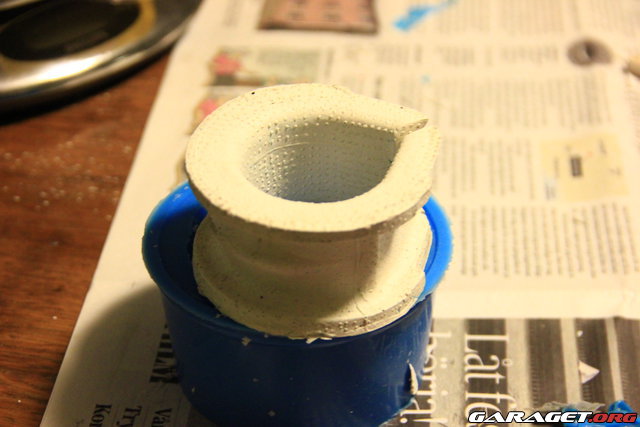

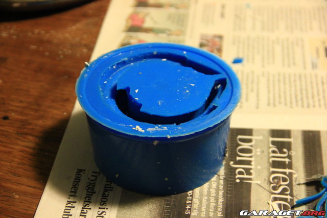

Och i paketet var det tvåkomponents silikongummi som jag tänkte använda till att göra en gjutform av.
Bussningen jag ville byta ut var styrväxel bussningen, då det är den som håller i hela styrväxeln.
https://www1.garaget.org/gallery/images/209/208246/208246-b74323fc6b4ae27db22fba84bae31e6a.jpg
Jag la ner bussningen i en behållare.
https://www1.garaget.org/gallery/images/209/208246/208246-c32a1f3282c56fe3584428311bdf588f.jpg
Sen hällde jag över silikongummit över.
https://www1.garaget.org/gallery/images/209/208246/208246-78df91481d7d3dcafcb2cf3fa3fa8da1.jpg
Sen var det bara att försöka få ut bussningen ur formen.
https://www1.garaget.org/gallery/images/209/208246/208246-8bc838c065feb978173de3c9446f5eff.jpg

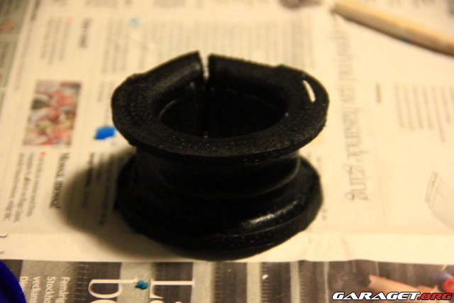

Här är en bussning som är gjord av Epoxy. Jag hoppas den håller, kommer testa passformen imorgon.
https://www1.garaget.org/gallery/images/209/208246/208246-f8a887db7723d4425fb2827202313108.jpg

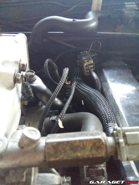

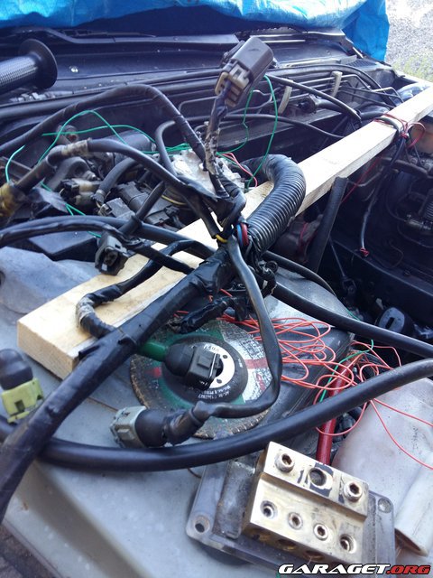

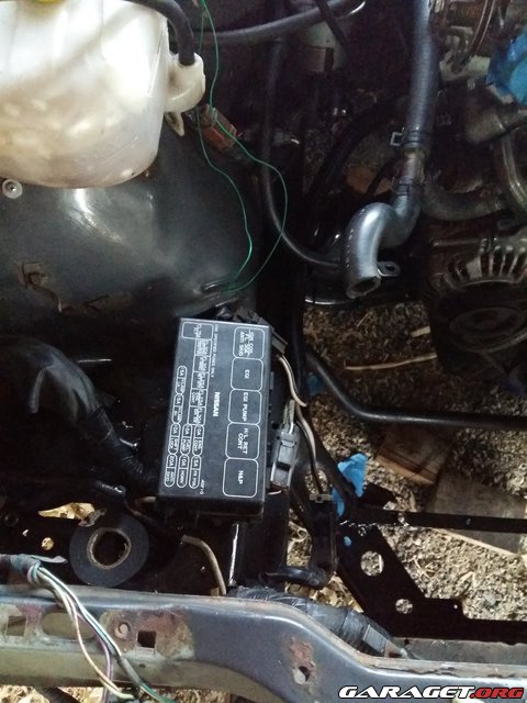

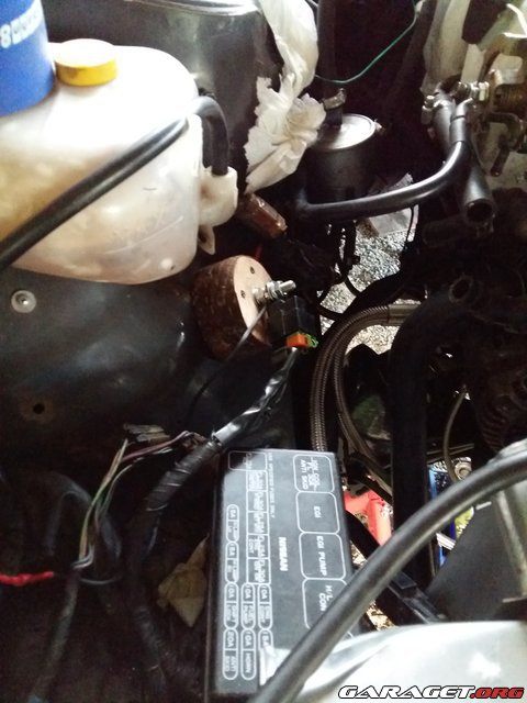

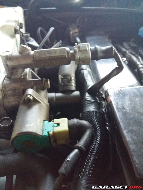

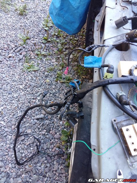

När jag ändå hade motorn ur igen så passade jag på att göra i ordning kabelhärvan, här är en före bild.
https://www1.garaget.org/gallery/images/209/208246/208246-d4f7e979a921bbb7e7e1873af7bf6729.jpg
https://www1.garaget.org/gallery/images/209/208246/208246-04f3e2147180f604df6bc1e8e09fa8e6.jpg
Sen blev det såhär, den gamla eltejpen är borttagen och jag har satt dit flätade kabelstrumpor överallt.
https://www1.garaget.org/gallery/images/209/208246/208246-04268bb7ec9e6b5cf35ca5a93106cd1e.jpg
https://www1.garaget.org/gallery/images/209/208246/208246-4185c25f5063501fd35ecb259285dc64.jpg
https://www1.garaget.org/gallery/images/209/208246/208246-a2e9532957423e0e0ddc139cb3093fa6.jpg

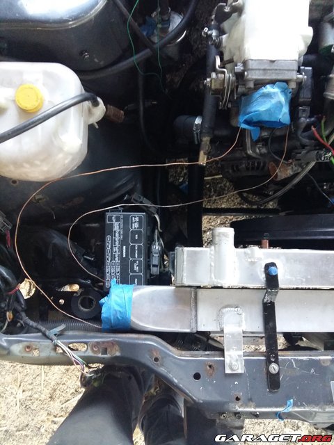

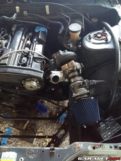

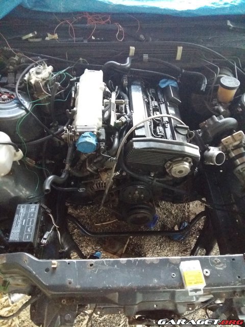

Tillslut var även nya motorn på plats.
flyttade ner säkringsdosan ner hit istället smile
https://www1.garaget.org/gallery/images/209/208246/208246-f69ad87feb001f34a1b79d55d5fcc312.jpg
https://www1.garaget.org/gallery/images/209/208246/208246-b80a8efe637bf404135ea59e6a8d0ad4.jpg
så här skulle det set ut med toppmount grenröret. smile
https://www1.garaget.org/gallery/images/209/208246/208246-b4a37634a79af7ab9c62f26b37e25704.jpg

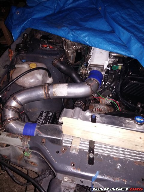

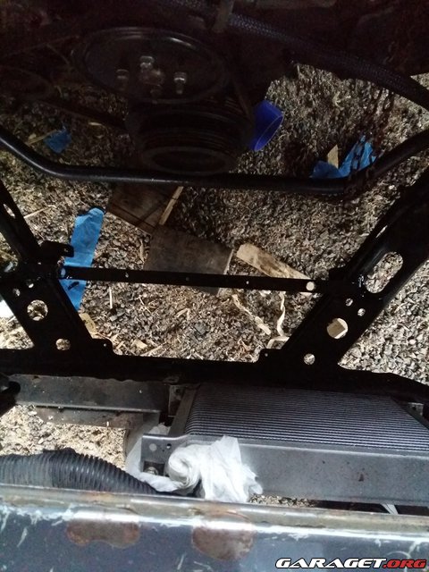

Var bara tvungen att flytta in intercoolern big_smile  här har jag böjt till lite ståltråd för att få ett hum om hur jag ska dra tryckrören.
https://www1.garaget.org/gallery/images/209/208246/208246-c6d2443451ef8955ccd3c7ea88c4b139.jpg
Det nya fästet till kyllaren.
https://www1.garaget.org/gallery/images/209/208246/208246-7ceae670c7e96175d58364e89196181c.jpg

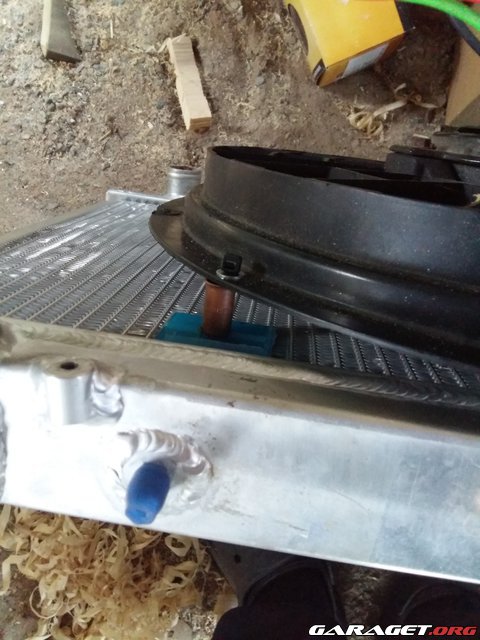

Då jag inte får plats med originalfläkten längre så tog jag volvo fläkten jag fick med den nya motorn. dock var jag tvungen att sätta små distanser så att fläkten inte skulle ta i kylen.
https://www1.garaget.org/gallery/images/209/208246/208246-8f5eba63fc1592d2e3feec8393365a6f.jpg
Fläkten fästes med buntband och stor plastbrickor. smile
https://www1.garaget.org/gallery/images/209/208246/208246-efbc49f27eb59e5e0a208aac662b4b23.jpg

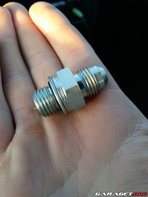

För att kunna dra AN-slang till turbon så köptes det in 3 stycken m14*1,5 mm till an6 adaptrar från Hydroscand.
https://www1.garaget.org/gallery/images/209/208246/208246-eb7ca40df8d6d7640bc43309a2222539.jpg

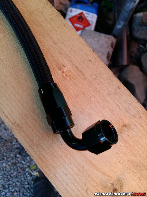

Himla trevligt med AN-slang roll
https://www1.garaget.org/gallery/images/209/208246/208246-40c934c203550f095351d87782533d56.jpg

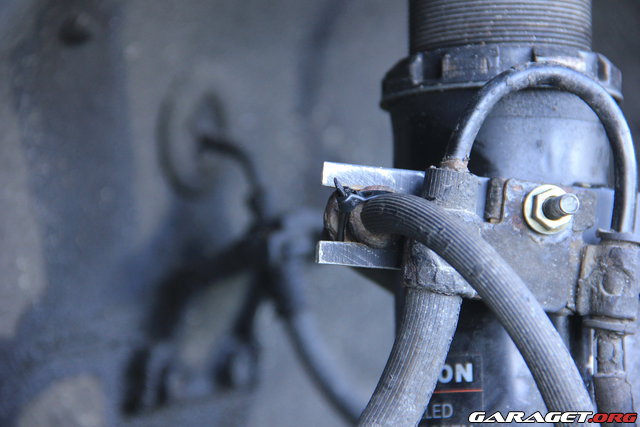

Sist men inte minst, Stort tack till Melker som gjorde en styrvinkel adapter åt mig, får se om den kommer att fungera då det var jag som gjorde ritningen roll Kolla gärna in hans sida på Facebook "Melkers garage" där han skruvar moppe och cross smile

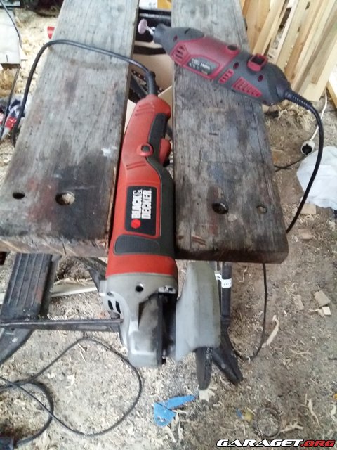

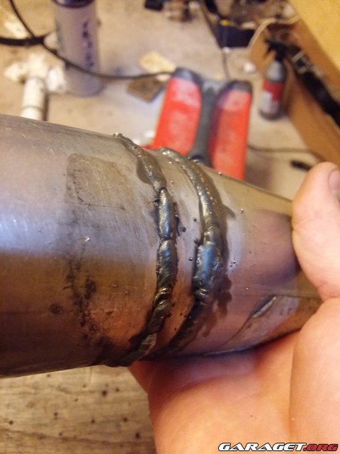

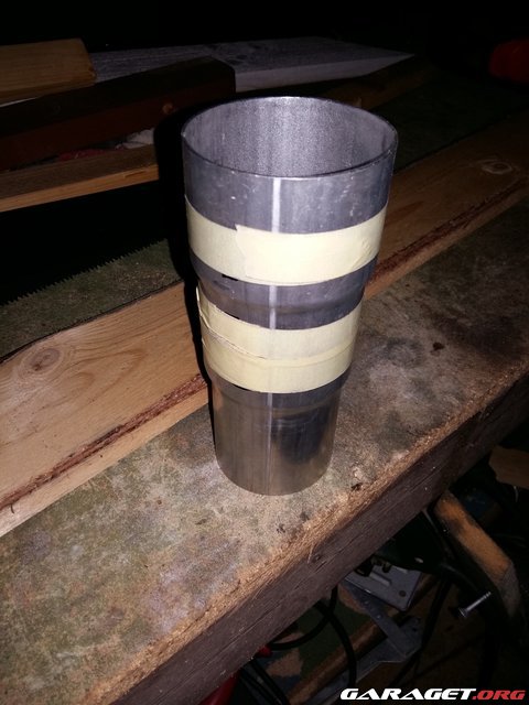

Okej vart va vi....

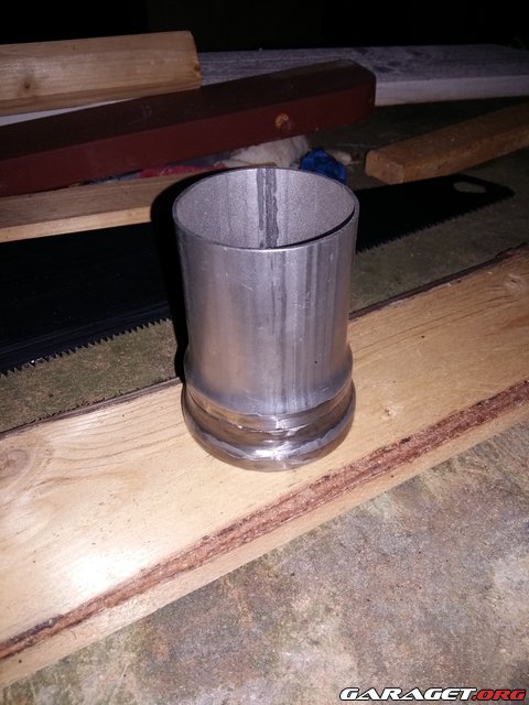

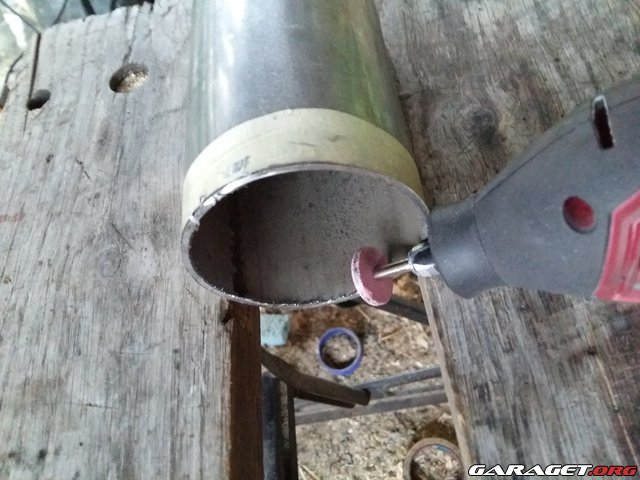

Jag har använt en "workmate" som den verkar heta. Till att hålla i vinkelslipen och vips så har man en bänk-slip väldigt bra när man ska kapa rör då man bara kan hålla i röret och snurra röret, istället för att hålla i vinkelslipen och hela tiden flytta runt på röret.
https://www1.garaget.org/gallery/images/209/208246/208246-98a82501bfae9cf990877c456ddfbe8f.jpg
Med hjälp av lite tejp så får man en rak markering att gå efter. Sen använde jag dremeln till att grada av insidan på röret.
https://www1.garaget.org/gallery/images/209/208246/208246-eab0b4dbb5db98ed7f16721e9cc2c9fa.jpg

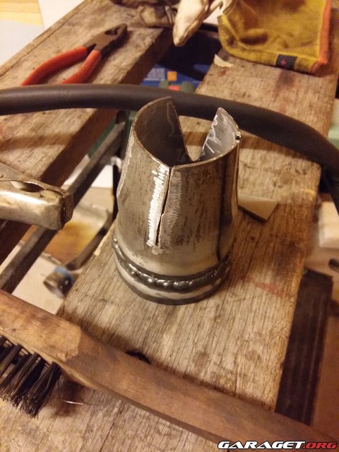

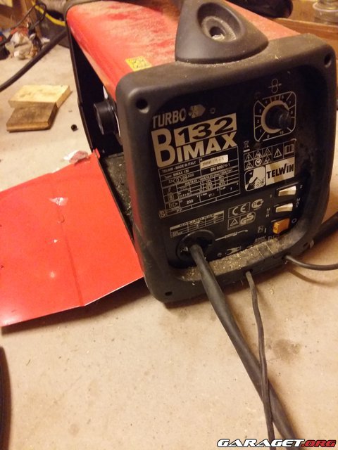

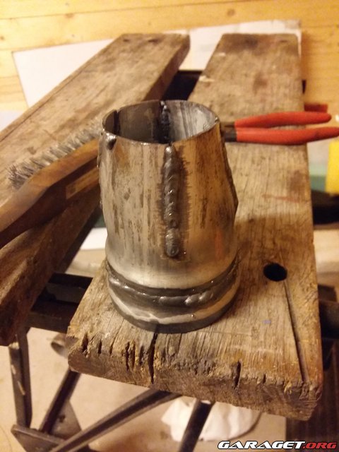

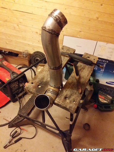

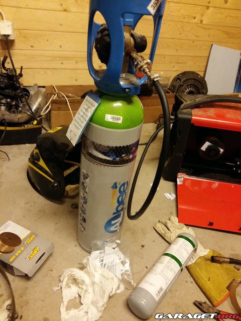

Åkte förbi Special Mecano och köpte en 5l gas flaska till svetsen. smile
https://www1.garaget.org/gallery/images/209/208246/208246-ad8516ba47d5ac100bfd62dad26ad286.jpg
Kan tyvärr inte säga att jag är så himla bra på att svetsa rör med MIG roll

Men det här blir nog bra när det får lite färg på sig smile
https://www1.garaget.org/gallery/images/209/208246/208246-05fc3e53cea7e13a80d45c3304e84da4.jpg

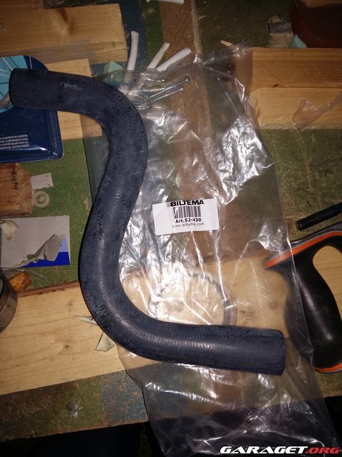

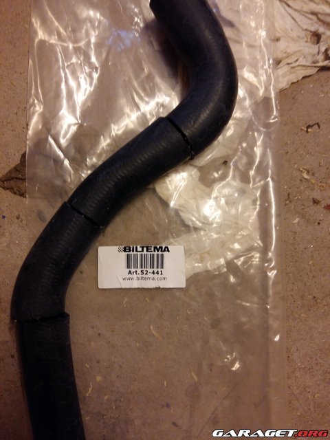

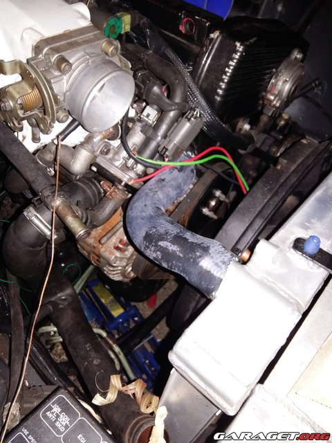

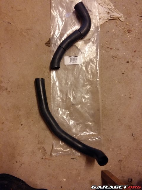

Nu när jag har flyttat kylaren behöver jag en ny övre kylarslang och hittade denna som visade sig passa bra efter lite lätt modifiering.
https://www1.garaget.org/gallery/images/209/208246/208246-464a0245d44c191718d9cc504e7cc908.jpg
https://www1.garaget.org/gallery/images/209/208246/208246-6d495dc4a763664376316abe47681b65.jpg
Här kapar jag upp en stegmuff så den inte ska ha så långa steg.
Först tejp.
https://www1.garaget.org/gallery/images/209/208246/208246-55526b1697c7d0502385d378701448e7.jpg
Sen kappa.
https://www1.garaget.org/gallery/images/209/208246/208246-95f2a5b324d4214570dde791517b6b0c.jpg

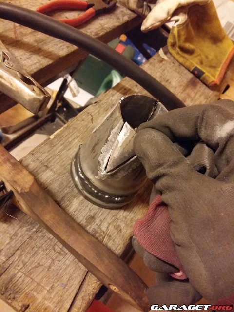

Dock så behövde jag få ner diametern till 2". Nu ett litet tips... Gör inte som jag och kapa ett stort V och tro att man kan böja ihop den, kappa ist fyra spår banka ihopp tills det inte är någon glipa sen kappa igen. Håll på så tills rätt diameter är nådd smile
https://www1.garaget.org/gallery/images/209/208246/208246-1bef5af87c4cfdb1936ee71182c94d63.jpg
Och om man har gjort fel så får man kappa till något att fylla ut hålet med roll
https://www1.garaget.org/gallery/images/209/208246/208246-e82d259196629f1eb56f863c21d419b7.jpg
Pang på svetsat och klart!
https://www1.garaget.org/gallery/images/209/208246/208246-c18068bf3d2a8ce0eccaed199bb40028.jpg
Och för er som är nyfikna så använder jag sämsta svetsen som gjorts, en Bimax från Jula.... men men det sitter ju ihop iallafall tongue
https://www1.garaget.org/gallery/images/209/208246/208246-20901b7311c4161032992528ebfda7b0.jpg
Och det var det! Fortsättning följer! smile

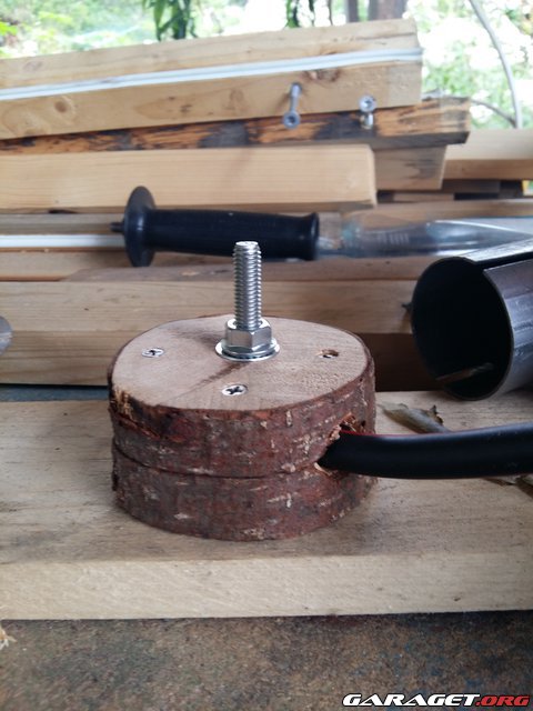

Gjorde en tuff pluspuck att ha i motorrummet som jag kan dra batteriet till.
https://www1.garaget.org/gallery/images/209/208246/208246-9c229264dc063e8dc737f6645ce7cef8.jpg
Kabeln går då in till mitten av klossarna där den är fast klämd i skruven, på så vis så är bara bulten som sticker upp strömbelagd.

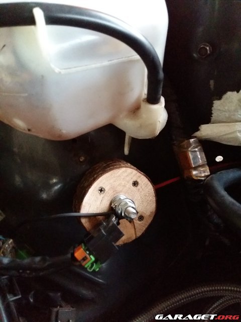

https://www1.garaget.org/gallery/images/209/208246/208246-4fc42729d41ddba73d9d5e82782c908d.jpg
Här placerades den.
https://www1.garaget.org/gallery/images/209/208246/208246-05d77922d2cd17e2a0575a67c250a405.jpg
https://www1.garaget.org/gallery/images/209/208246/208246-b7fc7f10c99fef58dd551685b9395eff.jpg

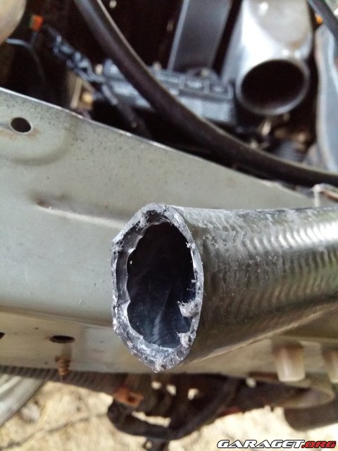

Till den undre kylarslangen använde jag denna.
https://www1.garaget.org/gallery/images/209/208246/208246-c5c1188025351313d5d26bdfb958ce76.jpg
https://www1.garaget.org/gallery/images/209/208246/208246-98388010a64c9f2c30673b596ca6c322.jpg
Jag klippte min här och det var på gränsen att den blev lite för kort.
https://www1.garaget.org/gallery/images/209/208246/208246-6755e190af68389dcdca1235a2b59f4c.jpg

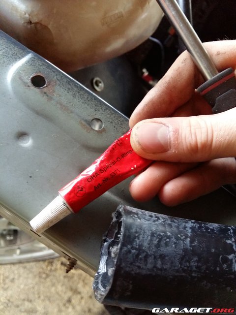

Jag fasade sidorna så att det skulle bli lättare att trä på slangen.
https://www1.garaget.org/gallery/images/209/208246/208246-615b1d23d66bfa2c7f50d0f5ee17c401.jpg
Lite fett gjorde också susen!
https://www1.garaget.org/gallery/images/209/208246/208246-a1b0e57d37014d6030a0da16ac467a28.jpg

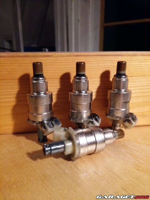

Nu är säsongen över och det är dags att börja skruva inför nästa.
Under den senaste månaden har jag felsökt som en idiot och försökt fixa småfel på bilen så att den ska kunna gå igenom besiktningen. Och tro det eller ej men den är nu besiktad!

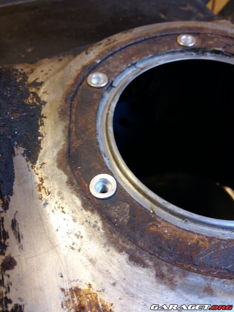

Fick tyvärr problem med att motorn dog vid ca 5000 varv, såg till att spridarna var ordentligt rena med Ultraljuds tvätt
https://www1.garaget.org/gallery/images/209/208246/208246-205b6e8b36c796c3c26e26e742b556fb.jpg
Tyvärr löste det inte problemet utan det visade sig (efter lite googlande) att det var slangen mellan turbon och lmm:en som nöp ihop sig och så ströp allting helt och hållet.
https://www1.garaget.org/gallery/images/209/208246/208246-5649a8e168d800b2c987c563b96e71ec.jpg

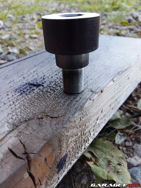

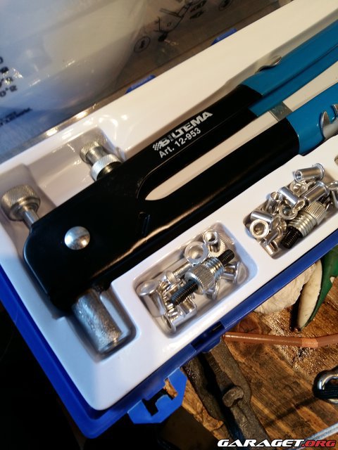

Jag införskaffade en mutternitare, himla trevligt verktyg så den kommer ni få se mer av wink
https://www1.garaget.org/gallery/images/209/208246/208246-284b0f46690af96d9b4ca8b43055c630.jpg

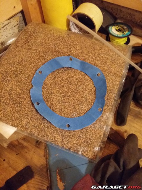

Gängorna i bensin tanken var paj så det löstes med nitmuttrar wink
Gjorde en packning av kork papper, tyvärr tål den inte bensin så bra utan krymper lite grann.
https://www1.garaget.org/gallery/images/209/208246/208246-295cf2de119df7d3a240544e21d78d53.jpg
https://www1.garaget.org/gallery/images/209/208246/208246-69d07ea356467c68b3c05e10faab3fc0.jpg

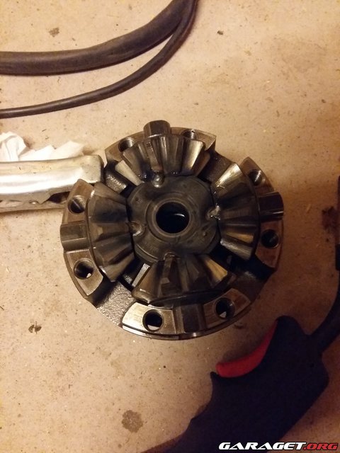

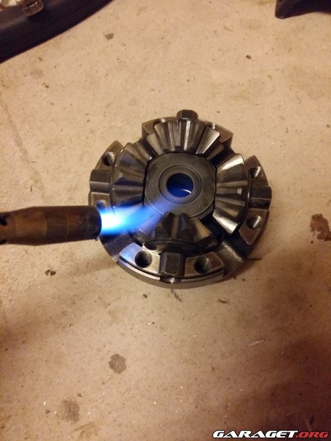

Ska man ut och sladda så vet vi ju att man inte kan köra med öppen diff, så ner med originalaren.
https://www1.garaget.org/gallery/images/209/208246/208246-29ac46f0dea655239f928b05cd8e78e6.jpg
Som ni vet så har jag ju en B-svets från Jula och om den ska orka bränna igenom godset i diffen så såg jag till att värma den ordentligt med gasolen först.
https://www1.garaget.org/gallery/images/209/208246/208246-b788fb1ee4dcd3137018a16b40530f4f.jpg
Sen punkta jag ihop dom så dom skulle ligga still, sen var de bara att bränna på.
