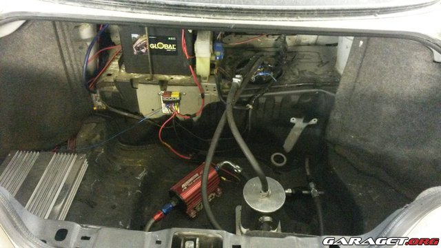

Lite bilder då:

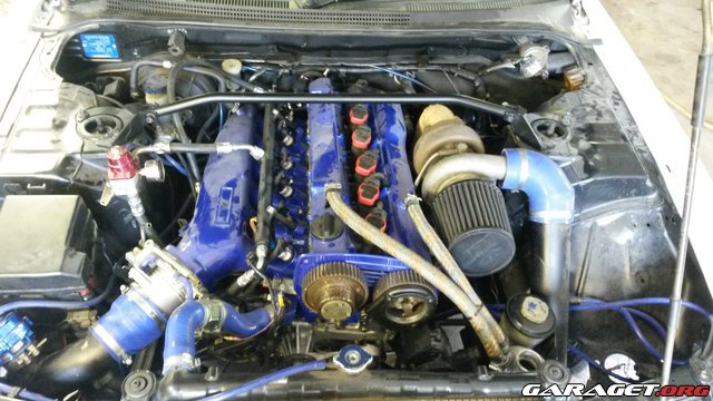

Här står hon i garaget
https://www1.garaget.org/gallery/images/88/87865/87865-44afc039c59f3b8fb21ee3162cf97ce1.jpg
Moroten som dödat en smurf
https://www1.garaget.org/gallery/images/88/87865/87865-b3874f23820d6b19db5fe084570ae96c.jpg

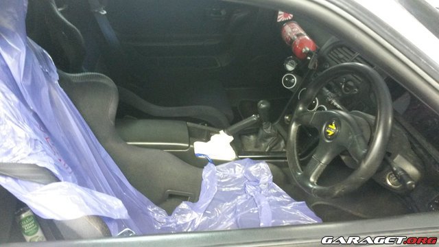

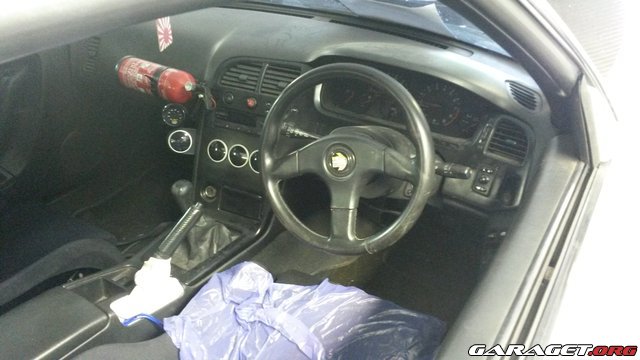

2St på Inredning

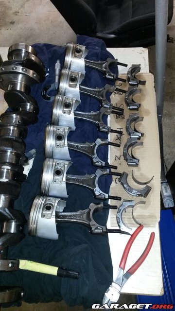

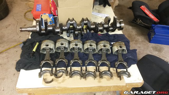

Lite bilder från rivningen av motorn
https://www1.garaget.org/gallery/images/88/87865/87865-a4636b487577930c513e29f45c047fa4.jpg
https://www1.garaget.org/gallery/images/88/87865/87865-22a7824bf633557771d9df7d2ac3ccdb.jpg
https://www1.garaget.org/gallery/images/88/87865/87865-3fbf14aa77ed1d2c6d6673fb23ce1e7a.jpg

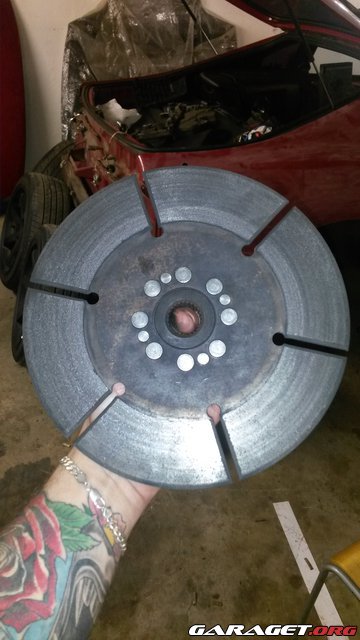

Ett stycke lamell

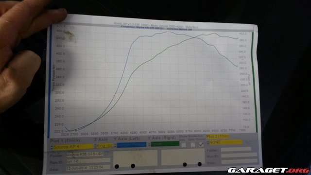

Sen ett roligt bromspapper iaf smile 403.4Whp

Jag kommer med mer bilder men det jag kan säga att jag konstaterat om bilen är att veven sprack i samband med lager raset som uppstod pga i min tro iaf att bultar till överfallet använts 2 ggr och dragna med för högt moment.
Eller så kan det vara så att det har vari fel vid montering att man inte "ruckat" in lagrena innan man dragit åt gördeln och inte mätt spelet.
Lätt att spekulera men motorn ska funka bra senare iaf.

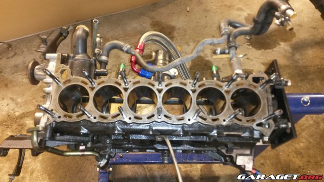

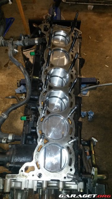

Tanken var att detta skulle i
https://www1.garaget.org/gallery/images/88/87865/87865-03e1fda3b236b80590f0b6e0af7ee2a8.jpg

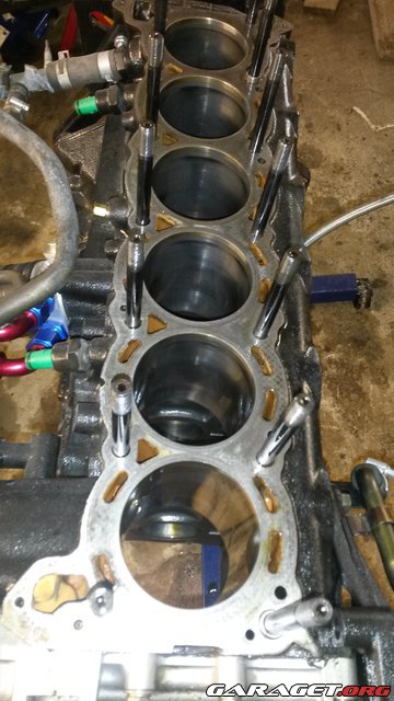

Men när jag var klar så såg det ut som följande
https://www1.garaget.org/gallery/images/88/87865/87865-36f3739dac3acdecf0d164de1d2ced3c.jpg
Efter ett missöde med en kolvring blev jag bara förbannad och drog iväg en beställning på nya cp kolvar, fick hem dom och gjorde i ordning allt.
När jag monterat i dom och skulle dra vevstakarna så small en bult av vid ca 45nm på 4ans stake, så då var inte humöret det bästa faktiskt.
