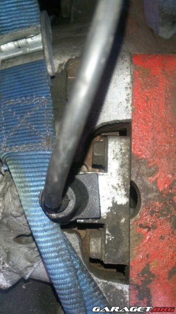

Jag har en 740 gle som har börjat strula, den dör med jämna mellanrum eller vägrar att starta.
Efter många om och men kom vi på att fästet till hallgivaren är kasst.
https://www1.garaget.org/gallery/images/209/208525/208525-1abfa483ccfefcb96d1516e6bf7a2de5.jpg
Någon som har en smidig lösning på detta ? Idag sitter det ett spännband för att hålla allt på plats .
Jag har läst att vissa har hallgivaren i fördelarlocket , kan man /hur byter man till det ?
/Cajjo

Byt till ett helt fäste och en fräsch givare...
Biltema har inte det fästet...

Var kan man få tag på ett sånt fäste då?smile

Ja eller Volvohandlaren
