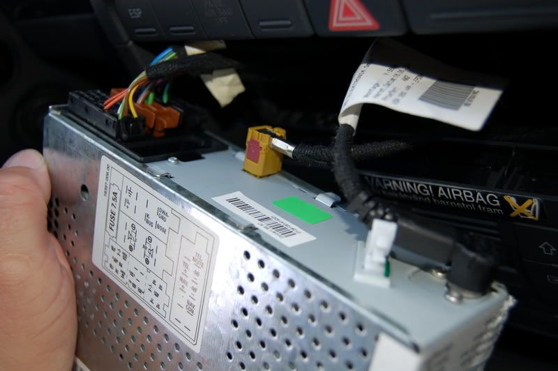

Ah
Tittar man här;
http://i4.photobucket.com/albums/y134/bjoel/DSC_0957.jpg
Så har du då antennen närmast (givetvis) - Här behövs en adapter
Sen har du "diversity antenna" (den gulbruna saken) - inte många som säljer adapter till dessa
Sen antar jag att det är den översta där på bilden (svart med gul, orange osv kablar) som du är fundersam över?

det var " deversity anthenna" som jag var lite orlig över, den med svart gul orange det är väl jord, minne, dimmer osv?

Skulle spontant säga "Nej utan det är, vad jag tror rakt av (utan att ha dubbelkollat vilket jag iofs kan göra) är lågnivå ut bak och som du då nog också säger; dimmer osv (dvs canbus i ditt fall)
Antennen där är lite trixig. Det finns "allt-i-ett"-antennadapter. Du behöver dels en som spänningsmatar antennförstärkaren via antennkabeln. Men, "diversity antenna"-biten fungerar ju som så att den ska också ha ström, och sen väljer den den antennen som har bäst mottagning för radion.
Kan säga att utan att ha "diversity antenna" igång, så blir radiomottagningen....inget vidare (Har det så just nu i min A6:a)
