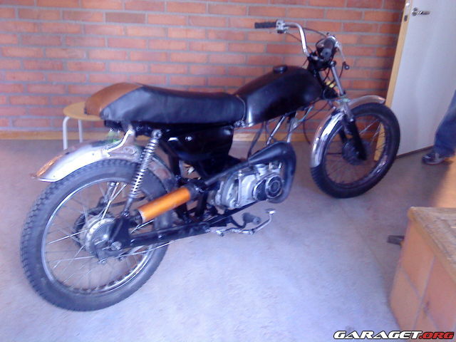

Känns som att mitt och två polares hemmabygge platsar i denna tråden. Byggdes våren 2009.
Egenbyggd ram, K50-motor med 5,5hk cylle och ombyggd DT50-trimkrök, K50-sving, K50-tank och förlängd K50-dyna.
Gick stabilt efter vägen och toppade 55km/h smile

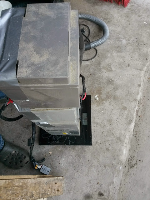

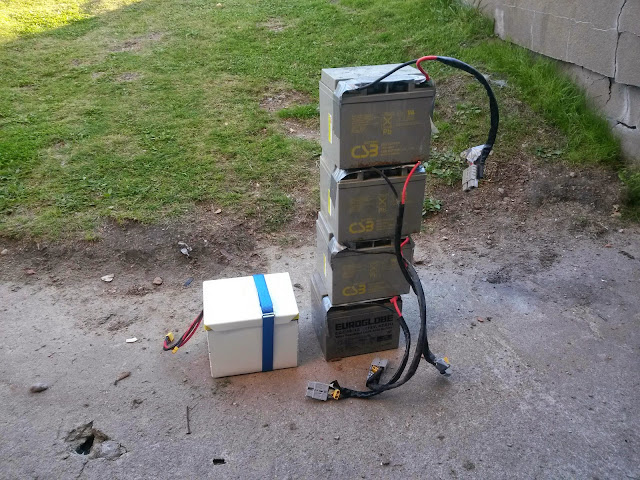

Projekt två är inte borstlöst, men väl på samma tema. Blodad tand efter att åkt i Leaf så köpte jag en elmoppe som var i behov av lite översyn. Jag var först lite tveksam, men det visade sig att drivlinan var ny men batterierna kass samt lite allmän rundsmörjning behövdes. Så jag slog till och började se över prylarna.
Det visade sig att man utan modifiering kunde byta från 48V blyackar till 15S li-po. Det var perfekt eftersom jag har en 15S 24Ah li-po med BMS och tillhörande laddare på 1kW. Det blev till att göra en liten batterilåda och pussla om i mopeden.
Från en trött sak på 130kg som gick i 33km/h utan lastutrymme till en liten raket på 79.6kg och toppfart på 60km/h. Räckvidden är inte verifierad än, men jag estimerar 35km utefter vad jag laddade i ackarna efter en runda på 15km.

Behövde bara byta kontaktstycket.
Litium är lite speciella eftersom dem som du ser innehåller extremt mycket kraft per volym. Gör man fel blir det väldigt dåligt väldigt fort, så A och O är övervakning av cellerna och en förståelse för hur de funkar.
9st Batterier: http://hobbyking.com/hobbyking/store/__ … _Pack.html
1st Övervakning: http://www.bmsbattery.com/15-bleeding
1st Laddare: http://www.ev-power.eu/Chargers-6V-to-36V/
